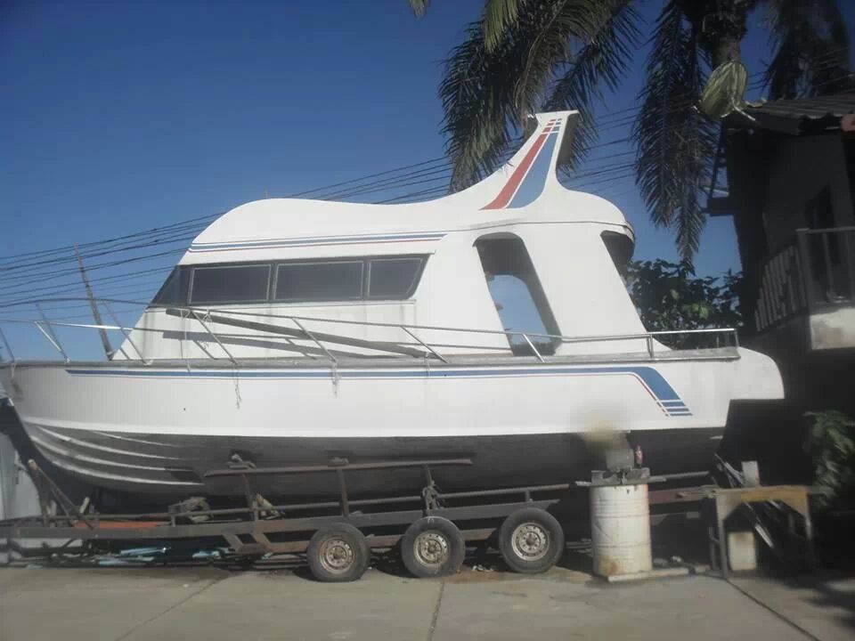

       คือมีคนจะขายเรือเปล่า ขนาด 27 ฟุต เป็นเรือที่ยังทำไม่เสร็จแตทิ้งไว้นานแล้วไม่ต่ำกว่าสองปี
เป็นเรือไฟเบอร์ตามรูปนะครับ
ผมไม่เคยเล่นเรือ และไม่มีความรู้เรื่องเรือเลยแม้แต่น้อย แต่คนเสนอขาย เขาเสนอราคามา แสนต้นๆ เลยสนใจ
ทีนี้ ผมอยากจะขอคำแนะนำจากทุกๆท่านว่า ผมควรซื้อไหมครับจากสภาพนี้ จะมีอะไรบานปลายทีหลังไหม
การที่จะทำให้เรือลำนี้ลงน้ำและวิ่งใช้งานได้ จะต้องใช้งบอีกเท่าไหร่ครับ เอาแค่อุปกรณ์พื้นฐานยังไม่ต้องรวมความหรูหรา และหากจะได้แจกแจงรายละเอียดถึงอุปกรณ์เหล่านั้นก็จะเป็นพระคุณอย่างสูงครับ

       คิดดีๆก่อนครับ ว่าไหวไหม?
ของผม 14 ฟุต ลากไปเ่ล่น เก็บ ล้าง ยังเหนื่อยมากเลย....
ที่สำคัญคุณต้องมีอู่เรือที่รับทำให้ หาอู่รับทำให้ได้ก่อน แล้วค่อยคิดจะซื้อดีกว่าครับ
ถ้าถามผม โทรไปถามที่ พี่บอย T-surf เลยครับ ผมใช้บริการอยู่ตลอด ไม่รับรองว่าดีที่สุด แต่ดีที่สุดสำหรับผมอ่ะ

       เงินล้านไปแน่ ๆ ครับ เครื่องก็หลายแสนแล้ว
ขอบคุณครับคุณภากร ผมก็หวั่นใจว่าจะบานปลาย จึงอยากทราบรายละเอียดครับว่าจะประมาณไหนแน่

       ต้องถามน้าก่อนครับว่าจะเอาประมาณไหนวิ่งเป็นเรือเร็วเลยมั้ยหรือวิ่งเรื่อยๆ เพราะงบประมาณมันต่างกันมาก แต่ก่อนอื่นน้าต้องถามตัวเองก่อนว่าเรือขนาดนี้มันเหมาะกับการใช้งานของน้ารึป่าวเพราะการเล่นเรือมันไม่ใช่แค่ขับเรือในน้ำเทห์ๆอย่างเดียวครับมันยังมีปัจจัยอื่นๆที่ต้องเจอครับเช่น เรือจอดที่ไหน เวลาจะไปเล่นจะต้องเอาลงน้ำเองมั้ย ใช้คนกี่คน. เวลาลากบนถนนลำบากมั้ย ถ้าเอาวิ่งเป็นเรือเร็ว จะรับค่าน้ำมันไหวมั้ยกับเรือขนาดนี้ ลองตอบดูครับแล้วค่อยมาว่ากันใหม่

เจตนาจะนำมาใช้เองเป็นหลัก ไว้ต้อนรับเพื่อนฝูงน่ะครับ ไม่ต้องการวิ่งเร็วมากแต่ไม่อืดเป็นเรือเกลิอ
ผมมีพรรคพวกอยู่เขื่อนเขาแหลมครับ แต่ไม่ได้อยู่ในธุรกิจท่องเที่ยว และมีที่จอดทั้งในน้ำและบนบก เรื่องแรงงานเอาเรือลงน้ำคิดว่าไม่มีปัญหาครับ
แต่คงไม่ลากไปลากมาไกลๆแน่
คาดหมายว่าปีนึงๆคงจะมีโอกาสได้ใช้ประมาณ 2-3 ครั้ง นอกนั้นอาจใช้ทำธุรกิจท่องเที่ยว ต้องดูความเป็นไปได้ในอนาคตก่อนครับ

       เรือคงหนักมาก ถ้าจะให้ขึ้นน้ำคงต้องใช้เครื่องแรงมหาศาล
เครื่องเรือต้องเป็นขนาดใดครับ ผมไม่รู้จริง

       ถ้าถามว่าราคาถูกไหม ผมว่าถูกมาก ๆ ต่อเทรลเลอร์ใหม่ก็รวมแสนแล้วครับ
เครื่อง ใหม่ คงไม่ต่ำกว่า 800000 ตามรุปที่ผมแนบมา ถ้าให้เก่าได้ก็คงถูกไปเยอะ
ตอน อาบน้ำปะแป้งแต่งตัวใหม่ เอาแบบขี้เหร่เลย ก็มีหลายตั้ง ผมว่าว่าสายไฟ วางถังน้ำมัน วางพวงมาลัย ทำความสะอาด เอาิวิ่งได้ คงประมาณแสนกว่าบาท
ถ้าทำสี เก็บงาน ใส่เฟอร์นิเจอร์ เอาแบบเขี่ยม อีกซักแสน จะได้หรือเปล่า
ดีที่สุด น้าจ้างอู่ดี ๆ ไปตีราคาเลย แต่ผมมั่นใจว่าเกินล้านคร้าบ

       เรือขนาดนี้จะเอาให้วิ่งได้ต้องเครื่องcumminแล้วละครับ k350-k400น่าจะพอครับ ถ้าเครื่องเบนซินคงหนีไม่พ้น2uzครับน้า แต่ค่าน้ำมันจะไม่ไหวเอาครับ
ถ้าเอาแค่พอวิ่งได้เครื่องดีเซลหกล้อก็น่าจะไหวครับ แต่มองสภาพการแล้ว กว่าจะจบไม่แน่ใจว่าห้าแสนจะพอมั้ยนะครับ อันนี้ผมคิดจากหลักเรือประมงแถวบ้านนะครับ

       เน้นเป็นเรือชมวิวสิครับ เกาะเครื่องโฟ 90 แรง 2 ตัว ทำงานง่ายเซอร์วิสสะดวก ดันดุ่ยๆไม่ต้องถึงกะขึ้นน้ำ ถ้าจะเอาระดับขึ้นน้ำ พร้อม นน บรรทุกก็ตามข้างบนได้เลยครับ หรือถ้าจะเอาขึ้นน้ำ ก็ 200 แรง 2 จังหวะ 2 ตัว ใบพัดพิทต่ำหน่อยแต่กินน้ำมันเยอะครับ กม ละ ลิตร ต่อตัว

       หาอู่ไปตีราคาดีกว่าครับ จะได้ทราบงบประมาณที่ชัดเจน แต่พอทำจริงก็อาจมีบานปลายบ้าง
ความเห็นผมว่าเรือขนาดนี้ใช้ส่วนตัวอย่างเดียวไม่น่าคุ้มหาเรือขนาดย่อมๆลงหน่อยดีกว่า แต่ถ้าใช้ประกอบธุรกิจด้วยก็ ok
อีกอย่างมือใหม่มักคุมงบประมาณไม่อยู่ ทำไม่จบสักทีเพราะยังไม่ได้สิ่งที่ต้องการจริงๆ ถ้าเป็นไปได้หาเรือที่ทำเสร็จแล้วพร้อมใช้พร้อมใช้งานจะปวดหัวน้อยกว่าครับ

       จอดทิ้งไว้ขนาดนี้!!! เป็นผมขอกดราคาชื้อถูกๆให้หลักหมื่นไม่เกินกลางๆก็หรูแล้วครับ ถ้าอยากได้ลองต่อรองกับเจ้าของเรือลงมาเยอะๆสิครับ บอกทำนองว่าถ้าไม่ขายก็ปล่อยพังเสียเปล่าๆ ปล่อยทิ้งจนโทรมเสียแบบนี้เจ้าของคงจะไม่คิดทำต่อแล้วมั้งครับ ถ้าเจ้าของเขารวยมีสตางค์มากๆ จะมาสั่งต่อเรือแล้วทิ้งแบบนี้แต่ทีแรกหรือครับ ชื้อเรือสวยหรูๆบานเบอะถ้ามีสตางค์มากๆ เรือลำนี้ชื้อมาดูท่าทีแล้วจะต้องบานปลายแน่ๆ แต่อย่างว่าอยู่ที่ว่าเมื่อชื้อมาแล้วจะจับหน้าแต่งตัวใส่เสื้อผ้าระดับไหน
อยากได้ลองทำแบบที่ผมบอกครับ ไปพูดกดราคาลงมามากๆ ทำเป็นพูดแบบไม่สนใจมาก บอกว่าอยากปล่อยให้มันพังก็ตามใจ ยิ่งจอดตากแดดตากฝนแบบนี้ไฟเบอร์ก็กรอบพังไปเรื่อยแหละครับ
