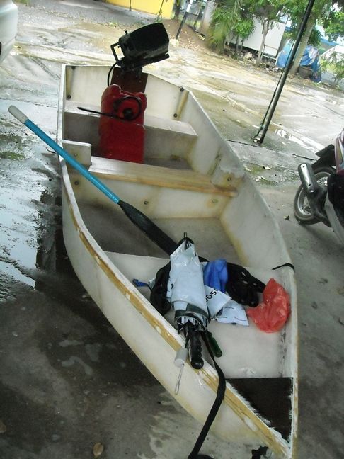

เรือ11f 2ชิ้นต่อกันตามที่น้า Navi_Dog ได้ให้แนวทางไว้

       ไฟเบอร์แห้งก็เอามาลองลงน้ำเลยยังไม่ได้ขัด ยังไม่ได้ทำสี
แบบที่ขอน้าNavi_Dog มา ทำไม่สำเร็จเลยเอาแบบดัดแปลงจากแบบไปบ้าง
ลงที่แลมป์คุณเต้ยคลองบางกรวย ต้องขอขอบคุณมากๆที่อนุญาตให้เอาเรืองลงน้ำฟรีครับ

       เอาเครื่องมาเกาะลงน้ำได้

       มีล้อช่วยลากอยู่ท้ายเรือลากลงน้ำ

       หลังจากลงน้ำไปลอง1รอบฝนตกเปียกปอน เลยไม่ได้ถ่ายรูปเรือตอนอยู่ในน้ำ ผลปรากฎว่าเรือมีรูน้ำซึมๆเข้ามาได้ แก้ไขต่อไป

       ยินดีด้วยครับ ได้ลงน้ำแล้ว

       บริเวณรูน็อตทุกรู แนะนำให้ติดแผ่นเหล็กหนา 2 มม. ขนาดสี่เหลี่ยมประมาณ 2.5x2.5 นิ้วครับ รวมทั้งหมด 6 รู ก็ 12 ชิ้น เจาะรูเท่าขนาดรูน็อตที่ใช้ และแนะนำใช้ชุดน็อต "แสตนเลส" ครับ ชุดหนึ่งประกอบไปด้วย น็อตตัวผู้ ตัวเมีย แหวนรอง 2 อัน และ "แหวนยางกันน้ำ" 2 อัน - ใช้ทั้งหมด 6 ชุดเท่าจำนวนรูน็อต เท่านี้ก็จะหมดปัญหาน้ำซึมตามรูน็อตครับ
รับทราบ ขอบคุณครับน้า Navi_Dog เวลาขับเร่งเครื่องเพลินน้ำเข้าเรือ ก้มไปเห็นสูงถึงตาตุ่ม ตกใจหมด555

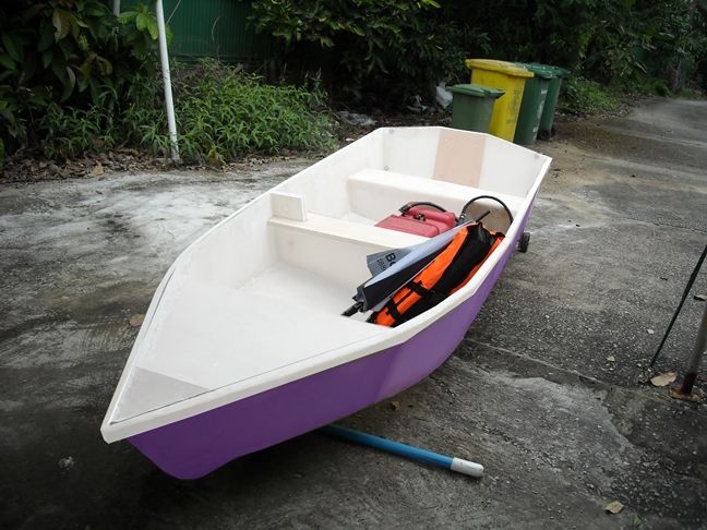

       กำลังจะทำสีแล้วเสาร์อาทิตย์นี้ถ้าฝนไม่ตกพอมีแดด สีประมาณนี้พอได้มั๊ยครับ
สีหวานแว๋ว น่ากินมากเลยครับน้า... :)

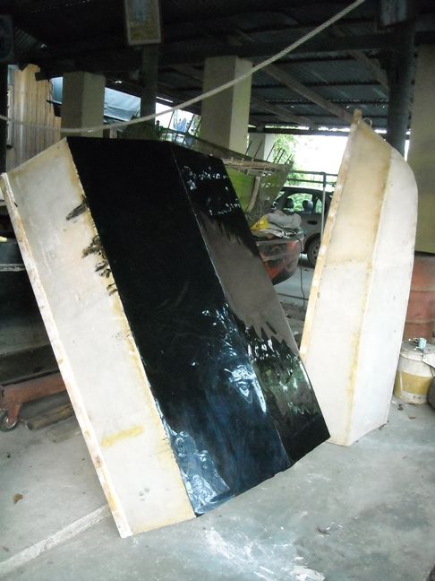

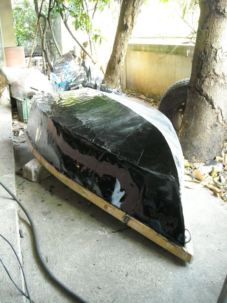

       ส่งการบ้านน้า Navi_Dog มีเวลาว่างช่วงหยุดปีใหม่เลยทำต่อครับ ใช้เทคนิคที่เค้าทำกรอบรูปวิทยาศาสตร์กันน่ะ หลังจากการขัดให้เรียบจนเหนื่อย ไม่ไหวแล้ว เลยเกิดแนวคิดใหม่ ไม่ต้องให้มันเรียบแล้ว เรย์ทับไปเลยดีกว่า
เริ่มต้น ขัดผิวงานด้วยกระดาษทรายหยาบเบอร์ 60 เพื่อความยึดเกาะที่แนบแน่น
 แก้ไขเมื่อ : 2/1/2557 9:25:21
 แก้ไขเมื่อ : 2/1/2557 9:26:46
boyeg6 จาก บอย 202.28.179.5 พฤหัสบดี, 2/1/2557 เวลา : 09:11  IP : 202.28.179.5
edit แก้ไขคำตอบ   delete ลบคำตอบ 26947

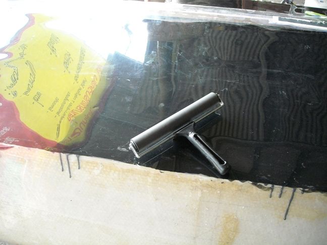

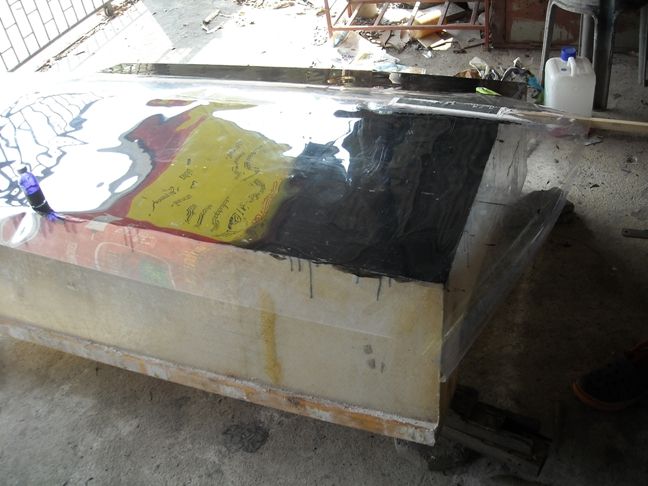

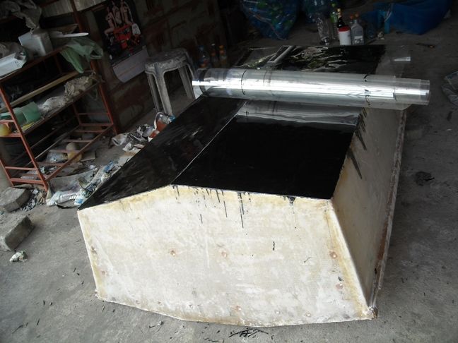

       ผสมเจลโค๊ด แล้วเทบริเวณตรงกลางพื้นที่ ที่เราต้องการจะเคลือบ (กะปริมาณเจลโค๊ดให้พอกับการเคลือบ)
เสร็จแล้วนำแผ่นฟิล์มมาปูทับอีกที
boyeg6 จาก บอย 202.28.179.5 พฤหัสบดี, 2/1/2557 เวลา : 09:19  IP : 202.28.179.5
edit แก้ไขคำตอบ   delete ลบคำตอบ 26948
       แล้วนำลูกกลิ้งมารีดเจลโค๊ดให้แผ่ออกไปทั่วๆ โดยรีดจากตรงกลางออกทางด้านข้างทั้ง 8 ทิศเพื่อเป็นการไล่ฟองอากาศไปด้วย
และให้ความหนาของเจลโค๊ดเท่าๆกันทั้งชิ้นงาน และเรียบที่สุด
boyeg6 จาก บอย 202.28.179.5 พฤหัสบดี, 2/1/2557 เวลา : 09:23  IP : 202.28.179.5
edit แก้ไขคำตอบ   delete ลบคำตอบ 26949

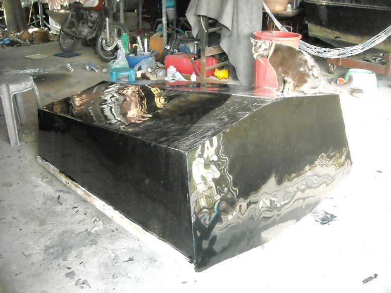

       เสร็จแล้วก็รอให้เจลโค๊ดแข็ง พอเริ่มแข็งประมาณเอาเล็บจิกได้ ก็ม้วนเอาแผ่นฟิล์มออก จะเห็นว่างานเรียบกิ๊บ เงางามมาก (ดีใจ)
แล้วใช้คัทเตอร์ตัดแต่งขอบๆด้านข้างให้เรียบร้อย
ไอเดียดีครับ ต่อเรือเองมันเหนื่อยตรงที่ขัดให้เรียบนี่แหล่ะครับ

       แผ่นฟิล์มคือแผ่นอะไรครับ หาซื้อได้ที่ไหนครับ

       มันเป็นแผ่นพลาสติกใสๆแข็งๆ แต่ก็อ่อนม้วนได้ ที่พวกทำกรอบรูปวิทยาศาสตร์เค้าใช้กันน่ะครับ ผมซื้อที่ร้านเรซินรุ่งอาร์ท แถวพรานนก กทม.นะครับน้าแจ้ ร้านนี้เค้าน่าจะส่งของด้วยนะ (ผมไม่ได้มีไรการ้านเค้านะครับ)

       ทำส่วนหัวต่อ เป็นอย่างที่คิดไว้เลย ต้องแบ่งทำเป็นช่วงๆ ยากมากเป็นคลื่น ต้องมีซ่อม มีขัดกันบ้าง ขัดอีกแล้วหนีไม่พ้นเบื่อจูง
