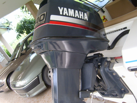

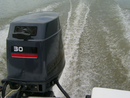

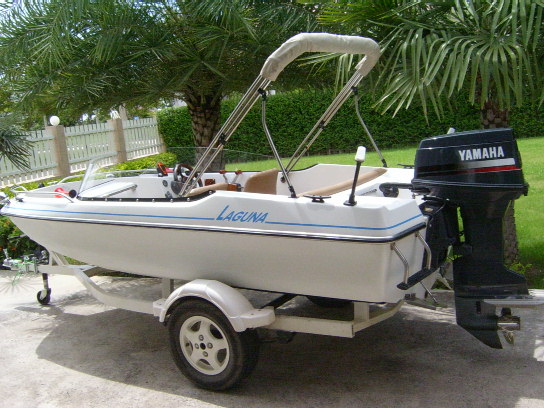

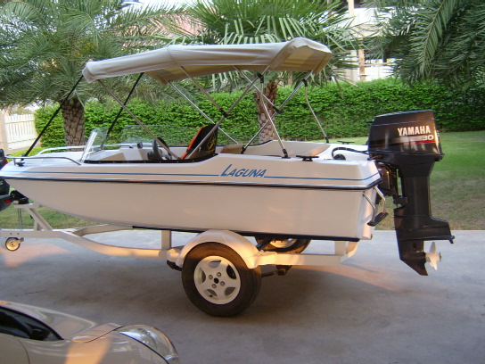

       รูปเดิม 12 ฟุต ท้องสามลอน กาบเตี้ย เครื่อง30
       เปลี่ยนเครื่อง 40 มีทริมยกหางไฟฟ้าเนื่องจากสังขารไม่อำนวยปีนข้ามเบาะยกเครื่องไม่ไหว เครื่องตัวนี้เป็นมรดกตกทอดมาจากอาจารย์ปู่ เร่ร่อนไปอยู่กับ น้าโจ ผมไปร้บมา ราคา5หมื่น ใช้ได้2ชั่วโมงพัง เสียค่าฃ่อมไป4หมื่น ผมไม่ได้ว่า น้าโจ ผู้มีน้ำใจดีหรอกคร้บเพราะตอนไปลองวิ่งฉิวม้นเป็นจังหวะของชีวิตครับ
LAGOON จาก LAGOON  124.121.79.117  อาทิตย์, 8/7/2550 เวลา : 10:14
       ตัวนี้ครับ 40 มีทริม

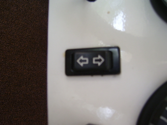

       มีมาแต่เครื่อง ต้องมีสวิทยก รีโมทที่มีสวิททริมแพงเป็นหลักหมื่น ตัวนี้เลยครับสวิทกระจกไฟฟ้ารถยนต์ 120 บาท
LAGOON จาก LAGOON  124.121.79.117  อาทิตย์, 8/7/2550 เวลา : 10:23

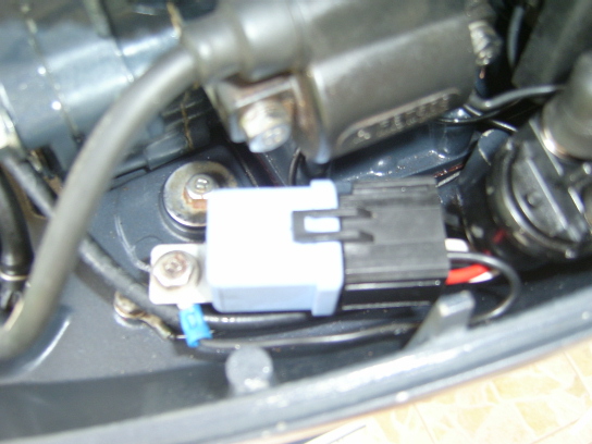

       จังหวะชีวิตอีกแล้วครับ รีเลย์ยกหางเสีย ของแท้5พัน ของไทยๆ5ร้อย ใช้ได้ดีครับ

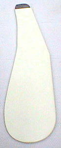

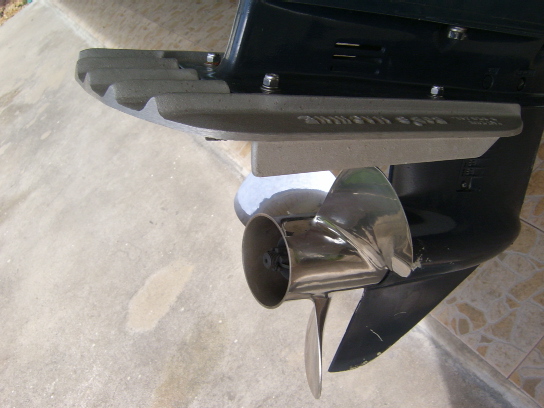

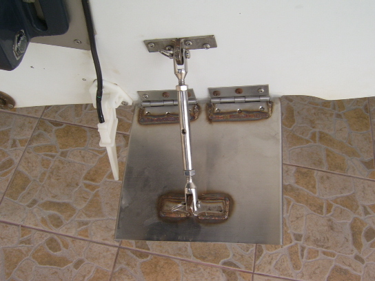

       ปัญหามาแล้วครับ เครื่องไหม่หนักเกินทายห้อย เจอคลื่นฟาดเหมือนขี่ม้า ถามผู้รู้ให้เพิ่ม แผ่นทริมแฟบ หาจากร้านขายเศษสแตนเลสแถวสาย 4 บวกค่าพับค่าเชือมหมดไป980 บาท หายพยศวิ่งเรียบดี
LAGOON จาก LAGOON  124.121.79.117  อาทิตย์, 8/7/2550 เวลา : 10:37

       อันนี้ลงทุนมากหน่อยใบพัดสแตนเลสเพิ่มพิทเป็น14 จากการใช้งานจริงได้ระยะทางมากขื้นจากนำมันเท่าเดิมเมื่อเทียบกับใบเก่า ประหัดน้ำมันและปลอดภัยจากใบหัก คุ้มระยะยาว 8800 บาท

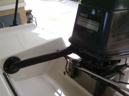

LAGOON จาก LAGOON  124.121.79.117  อาทิตย์, 8/7/2550 เวลา : 10:48
       เก็บสายให้เรียบร้อยสวยงาม ท่ออ่อนครึ่งเมตร 40บาท

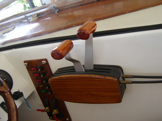

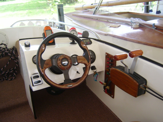

       คอนโทรลลายไม้หรูรุ่นนี้ยังไม่มีขายในไทยนะครับ เพราะเป็นไม้นำเข้า(จากกองขยะ)บวกแรงงานยามว่าง

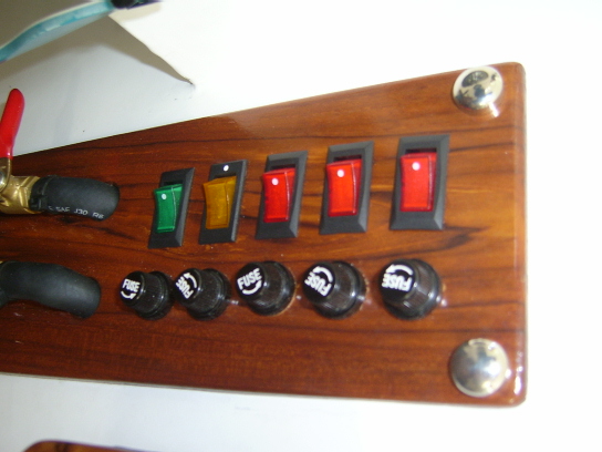

LAGOON จาก LAGOON  124.121.79.117  อาทิตย์, 8/7/2550 เวลา : 10:56
       แผงสวิทไฟ้ฟ้า ลายไม้สวยงามปลอดภัยมีฟิวส์ทุกตัว สวิทมีแสงเวลาเปิดตัวละ30บาท กระบอกฟิวส์ตัวละ13บาทเป็นเงินเท่าไรเชื่อหรือยังจิบๆ

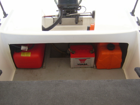

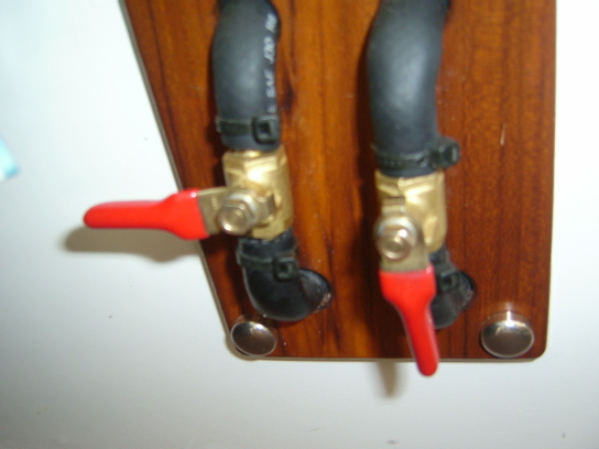

       แนวคิดใหม่ไม่ต้องยกถังน้ำมันเทกันกลางน้ำ ลากสายทำก๊อกเปิดปิด ด้านหน้า ค่าวาวล์ค่าสายหมดไป620บาท สบายจริงๆจ้ะลองทำดูคุณทำได้ เชื่อผมเถอะ
LAGOON จาก LAGOON  124.121.79.117  อาทิตย์, 8/7/2550 เวลา : 11:07
       น้ำมัน 2 ถัง 50ลิตร ไปถัง กลับถัง กันขับเพลิน พอหมดถังแรกสลับวาวล์ได้เวลากลับแล้ว สองถังก็ขับกันเมื่อย 4 ชั่วโมงต่อเนื่องพอเพียงแล้วครับ

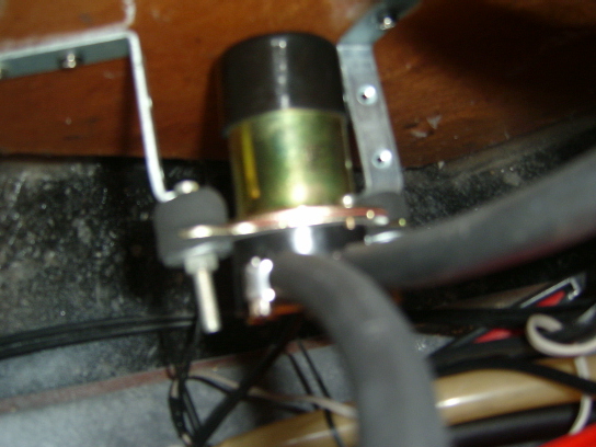

       เลิกบีบแล้วครับ บีบกันจนหน้าเขียว นี่เลยปั้มน้ำมันเชื้อเพลิง(ปั้มติ๊ก) 450บาท ก่อนติดเครื่องหรือตอนน้ำมันหมดเปลี่ยนถัง เปิดสวิทปั้มแป๊ปเดียว แล้วติดเครื่อง พอเครื่องติดแล้วปิดปั้มได้ ตั้งแต่ติดมาไม่เคยบีบเลยครับ ราคาถูกกว่าลูกยางบีบของแท้อีกครับ บอกแล้วหรูแบบจิบๆ

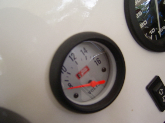

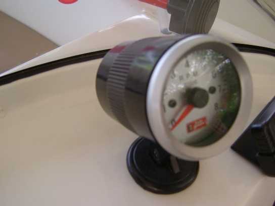

       เกย์วัด โวล์แบตเตอร์รี่ 350 บาท

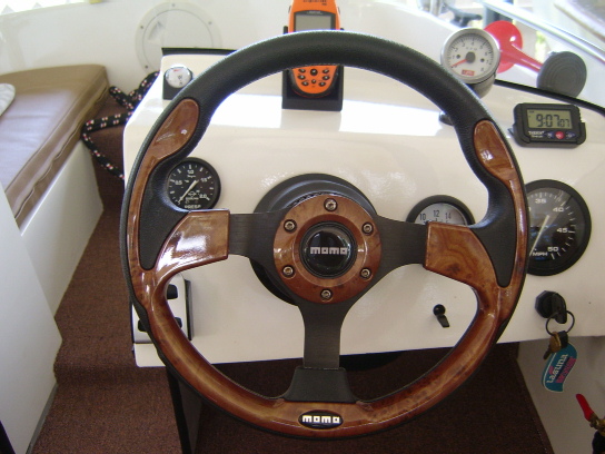

       พวงมาลัยลายไม้ 700 บาท

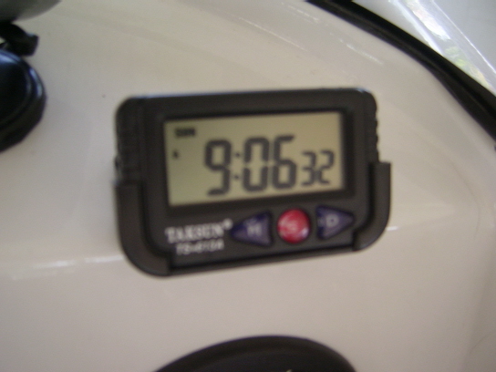

LAGOON จาก LAGOON  124.121.79.117  อาทิตย์, 8/7/2550 เวลา : 11:54
       นาฬิกา ดิจิตอล จับเวลาที่ใช้ในการเดินทางได้ 70 บาท

       ภาพแผงหน้าปัทม์ หลังจากการติดอุปกรณ์ต่างๆ

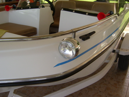

       ไฟสปอตไลท์หน้าให้แสงยามขับเรือกลางคืน สามารถเห็นได้ไกลพอจะหลบหลีกตอไม้ หรือขอนลอยได้ ลองมาแล้วดีจริง 650 บาท(ขัเรือกลางคืนเย็นสบาย ผมขับไปถึงวัดอรุณ พระราชวัง สะพานพระราม8 ไฟสวยงามมาก ไม่มีคลื่นเพราะหมดเวลาเรือวิ่ง ไปดูเถอะประทับใจ)

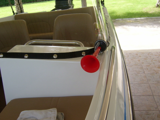

       แตรลมดังไกล มีไว้ช่วยได้ยามจำเป็น 600 บาท (ยามตกยาก เปลี่ยนเป็นเรือขายเป็ดได้จ้ะ)

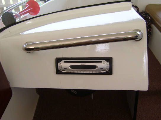

       เสียงเพลงผ่อนคลาย ยามนั่งรอปลากินเบ็ดสำหรับคนชอบตกปลา ผมไม่ชอบตกปลาไว้ฟังตอนดับเครื่องปล่อยให้เรือลอยไปตามน้ำยามเย็นดูพระอาทิตย์ตกน้ำที่อ่าวบางไทรสวยจริงๆ ลองมาดู วิทยุเป็นของเหลือจากรถยนต์

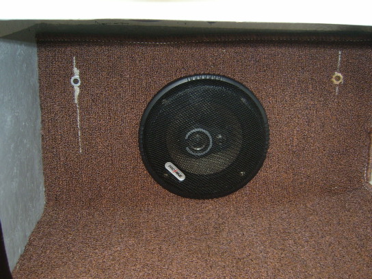

LAGOON จาก LAGOON  124.121.79.117  อาทิตย์, 8/7/2550 เวลา : 12:16
       ลำโพงของรถยนต์ 6" สามทิศทางคู่ละ 680 บาท ติดไว้ใต้คอนโฃลหน้าถ้าเปียกน้ำแสดงว่าเรือล่มแล้วครับ ของเรือหลายพัน เสียงสู่ไม่ได้ด้วยจริงๆมาลองฟังดู

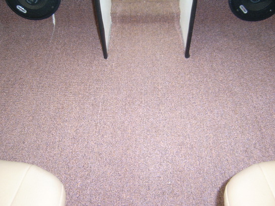

LAGOON จาก LAGOON  124.121.79.117  อาทิตย์, 8/7/2550 เวลา : 12:21
       ปูพรมฃะเลย หรูหราสะอาดดี 300 บาทของลดราคาจากโฮมโปร เสียเมื่อไหร่เปลี่ยนใหม่ไม่แพงอย่างที่คิด

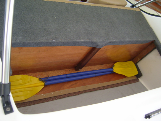

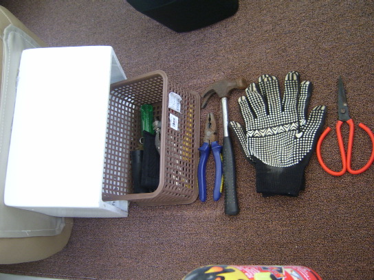

       เครื่องมือควรมีไว้ยามจำเป็นช่วยได้(เจอมาแล้ว)ใช้ที่ว่างให้เป็นประโยชน์ ใต้เบาะนั่ง

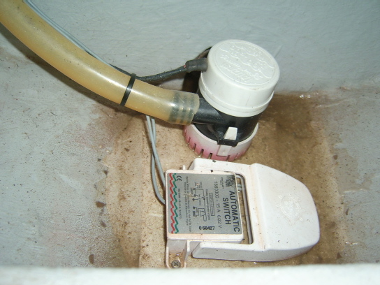

LAGOON จาก LAGOON  124.121.79.117  อาทิตย์, 8/7/2550 เวลา : 12:33
       ตัวนี้ก็ต้องมีครับ ปั้มน้ำทิ้งเวลาเจอผนหรือคลื่นน้ำเข้าเรือ พันกว่าบาทมีสวิทออโต้ เปิดทิ้งไว้ได้ ผมเคยไปจอดเรือกินข้าวผนตกลงมาหนักมากถ้าไม่มีเรือจมไปแล้ว กลับมาตากพรมฃะสองวัน

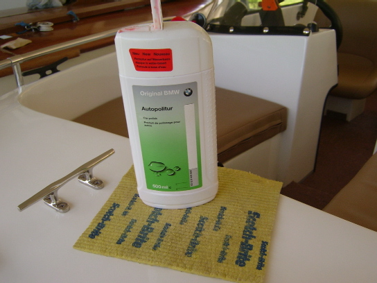

       ปรนนิบัติผิวเธอ ด้วยแว็กชั้นดีจากเยอมัน(เป็นอันเดียวที่ผมไม่ได้ฃื้อ เพราะมันแพงขอเมียมาครับท่าน)

       คุณzeezooครับ ผมว่าปั้มติ๊กโอกาสเสียยากมาก ในรถยนต์เปิดตลอดเวลาที่เครื่องติดยังมีอายุการใช้งานหลายปี ในเรือเปิดเพียงไม่ถึงนาทีก่อนติดเครื่อง เพียงครั้งเดียวตอนเริ่มเดินทาง โอกาสเสียยากกว่าถูกรางวันที่1 คุณว่าไหม
LAGOON จาก LAGOON  124.121.81.241  อาทิตย์, 8/7/2550 เวลา : 20:40
       ดีใจด้วยครับน้า LAGOON ได้เรือสวยสมใจ ขอบคุณมากครับที่เข้าใจผมเรื่องเครื่องเรือ.........ผมก็ไม่สบายใจเรื่องนี้อยู่เหมือนกัน...แต่ถ้าจบแบบนี้...ก็สบายใจหายห่วงครับน้า
chalinton จาก โจ ชลประทาน  222.123.118.37  อาทิตย์, 8/7/2550 เวลา : 20:53
       น้า lagoon ครับ ปั้มติกตัวนี้ติดตั้งสูงกว่าระดับถังน้ำมันได้ใหมครับ แบบว่าผมจะเอาถังน้ำมันใว้ใต้ท้องเรือครับ ส่วนปั้มติ้กไว้ที่สูงกว่า
fishing.tiger จาก อิทธิชัย  58.10.134.158  อาทิตย์, 8/7/2550 เวลา : 20:54
       ก็อาจจะจริงครับน้าLAGOON แตผมเคยขับแต่รถและเจอเหตุการณ์ปั๊มติกเสียมาหลายครั้งนะครับน่าจะซัก4-5ครั้งที่สำคัญไม่ค่อยมีอาการก่อนล่วงหน้าเท่าไรครับ และก็เสียครบทุกส่วนครับไม่ว่าจะเป็นตัวปั๊ม สายไฟ สวิทช์ รีเลย์ แต่ยังไม่ถูกรางวัลที่1ซักที ถูกเมื่อไรจะได้ซื้อเรือกะเขามั่งครับเพราะตอนี้ยังไม่มีครับ แต่เก็บข้อมูลหาเหตุผล ว่าควรใช้อะไรบ้างกับเรือของผม(ในอนาคตนะครับ) ในงบประมาณที่มีอยู่จึงจะเหมาะสมและรับรองเรือผมมีทั้งลูกยางและปั๊มติกแน่นอนครับเพราะชอบออกทะเลมากกว่า ในทะเลห้ามพลาดห้ามประมาทครับผมว่ายน้ำไม่เก่งครับ
zeezoorcup จาก zeezoorcup  58.8.10.191  จันทร์, 9/7/2550 เวลา : 02:46
       น้าอิทธิชัยครับ ของผมก็ติดสูงกว่าถังน้ำมัน ผมว่าติดสูงหรือต่ำกว่าก็น่าจะได้ ปั้มก็ทำหน้าที่เหมือนลูกยางนะครับ คือดูดน้ำมันจากถังเข้าคาบิวตอนแรกแล้วก้หมดหน้าที่แล้ว พอเครื่องติดมันจะดูดน้ำมันเข้าไปเอง น้าzeezooครับถัจะกันไปอีกชั้นก็ติดลูกบีบพ่วงด้วยก็ได้ ถ้าปั้มเสียก็บีบได้เลย น้าเป็นคนรอบคอบจริงๆครับนับถือ

       เรียนท่านที่สอบถามเรื่อง ราคาและที่มาเรือลำนี้ราคาตามภาพแรกรวมเทเลอร์ และเครื่อง 30 แรง 140,000 บาท แต่ผมมาตกแต่งเพิ่มเติม รวมแล้วน่าจะประมาณ 2 แสน โมลด์ของช่าง สุรพล พระรามสองเลยมหาชัยไปหน่อย ตั้งแต่เริ่มมาผมก็เล่นอยู่แต่ในแม่น้ำเจ้าพระยา ยังไม่เคยไปเล่นที่อื่นเลย เรือวิ่งดี นั่งสบาย ไม่โครง ถ้าอยากทดลองนั่งโพสบอกมาครับยินดีครับ

       น้า LAGOON ถามเรื่องปั๊มติ๊กหน่อยสิ ถ้าเครื่อง 140 HP นี่ติดได้ด้วยหรือปล่าว ผมมีปัญหาเรื่องเส้นเอ็นที่มือขวานิดหน่อย วันอาทิตย์ที่ไปเปิด Ramp บีบซะมือค้างเลยอ่ะ ถ้าติดได้ ผมจะต้องบอกช่างเขาว่าอย่างไร เพราะผมเองคงทำไม่เป็นหรอกครับ จะจ้างช่างให้เข้าไปทำให้ แล้วสวิทช์นี่เป็นสวิทช์ปิดเปิดธรรมดา หรือกดติดปล่อยดับน่ะครับ แล้วจะลากสายมาติดตั้งที่ตรงคอนโซลนี่จะยากเกินไปไหมครับ

       น้าพัศครับ ผมว่าติดได้ครับ ใช้ปั้มรุ่นที่ใช้กับเครื่องคาบิว ผมซื้อมา 450 บาทเป็นของไต้หวัน ตัดต่อสายน้ำมันตามลูกศรที่ตัวปั้ม ต่อสายไฟมาที่คอนโซลหน้าผ่านสวิท ปิดเปิดธรรมดา สะดวกมากครับ ก่อนติดเครื่องเปิดสวิทสัก 30 วินาที พอเครื่องติดแล้ว ก็ปิดสวิท สบายจริงๆ ผมเลิกบีบแล้วครับ ขอให้มีความสุขกับการเล่นเรือ แล้วเจอกันในสายน้ำครับ

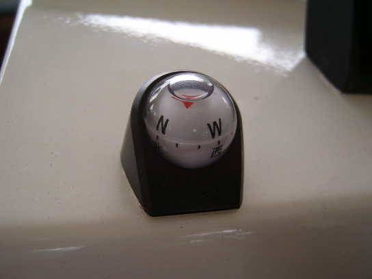

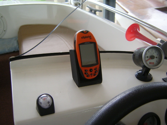

       มาแต่งเรือให้หรู ในราคาจิบๆกับต่อครับ อันนี้ก็สวยดีมีประโยชน์ เข็มทิศแบบลูกบอล ราคา 220 บาท

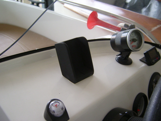

คำตอบที่ 69

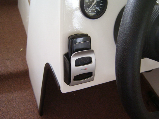

       ในสมัยนี้โทรมือถือเป็นส่วนหนึ่งของชีวิตไปแล้ว ที่ใส่มือถือ 170 บาทครับเพิ่มความสะดวกในเวลาขับเรือ

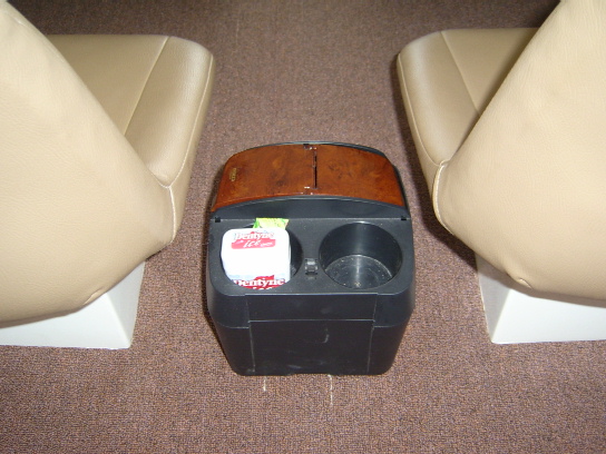

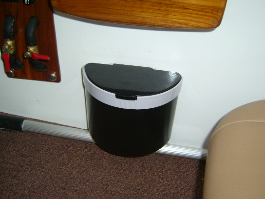

คำตอบที่ 71
       เล่นเรือก็ต้องรักษาสิ่งแวดล้อมด้วยครับ ถังใส่เศษขยะพร้อมที่วางแก้วลายไม้ ราคา 550 บาท อย่าทิ้งขยะลงในแม่ลำคลองนะครับ ช่วยกันรักษาเราจะได้มีความสุขกับสายน้ำนานๆ

       บางครั้งเราก็ต้องพึ่งพาเทคโนโลยี่ เครื่องบอกตำแหน่ง(พิกัด)จากดาวเทียม GPS มีความจำเป็น เวลาที่คุณไปแล่นเรือในที่กว้างมากๆ เช่นทะเล อ่างเก็บน้ำเข่อนศรีฯ ถ้าคุณไม่ชำนาญทางอาจหลงทางอันตรายมาก เคร่องนี้สามารถช่วยคุณได้ วิธีใช้ก็ไม่ยากนักลองศึกษาดู ตัวเล็กๆแบบพกพาได้แต่เวลาขับเรือ คงลำบากถ้จะถือดูพร้อมขับเรือ ทำที่ตั้งตรงด้านหน้าด้วยเศษไม้แบบนี้ง่ายดีจ๊ะ

คำตอบที่ 73
       ถอดเข้าออกได้ ตั้งได้มุมดูชัดเจน แต่ต้องทำให้ฟิดพอดีนะครับ ใช้เศษไม้ไม่เสียตังค์

       (ขอนอกเรื่องหน่อยครับ) น้าเจี๊ยบ น้าลมจ๋าครับ ผมอยากให้ดูขนาดของหางเสือ CAL20 หน่อยครับ เป็นไงช่วยวิจารย์หน่อย
LAGOON จาก LAGOON  124.121.85.6  พุธ, 25/7/2550 เวลา : 18:48
คำตอบที่ 76
       น้าlagoonครับ ผมว่าความยาวน่าจะใช้ได้ แต่ความหนาต้องไม่เกิน 2.25นิ้ว ตัดตามแบบ ด้านที่จะติดgudgeon(ด้านตรง) ความยาวจะเท่ากับท้ายเรือ(น่าจะประมาณ70ซม.) น้าหนักต้องไม่ต่ำกว่า12กิโลครับ ทำหูจับด้านบนก็ดีครับ

คำตอบที่ 79
       ประมาณนี้ครับ น้าlagoon
ccebkk จาก ลมจ๋า  203.113.39.13  พฤหัสบดี, 26/7/2550 เวลา : 09:19
คำตอบที่ 80
       เสร็จแล้วหน้าตาจะออกมาแบบนี้ครับ

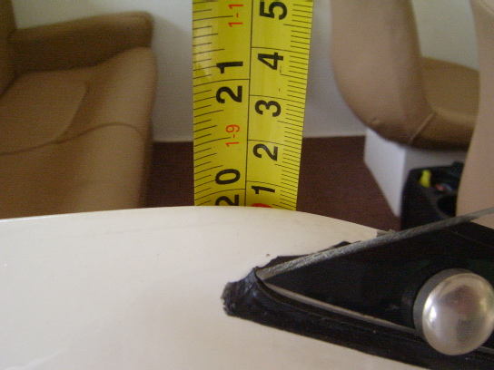

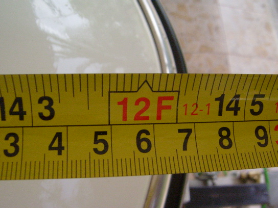

       ความยาว 12 ฟุต ครับ
LAGOON จาก LAGOON  124.121.80.58  พุธ, 1/8/2550 เวลา : 19:27
คำตอบที่ 94
       ความกว้าง 4 ฟุต 2 นิ้ว
LAGOON จาก LAGOON  124.121.80.58  พุธ, 1/8/2550 เวลา : 19:30
คำตอบที่ 95
       ความสูงกราบเรือ จากพื้นถึงขอบ 20 นิ้ว
LAGOON จาก LAGOON  124.121.80.58  พุธ, 1/8/2550 เวลา : 19:34
