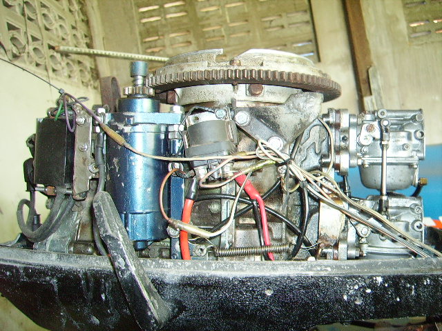

เดี๋ยวจะผ่าเครื่องมาโพสให้ดูกันครับรอหน่อย..
ไม่หวงความรู้ครับ
ช่างดำ จาก ช่างดำ  125.25.210.129  จันทร์, 23/6/2551 เวลา : 19:27
       ลุงดำเอาเครื่องเรือมาผ่าให้ดูหน่อยครับ

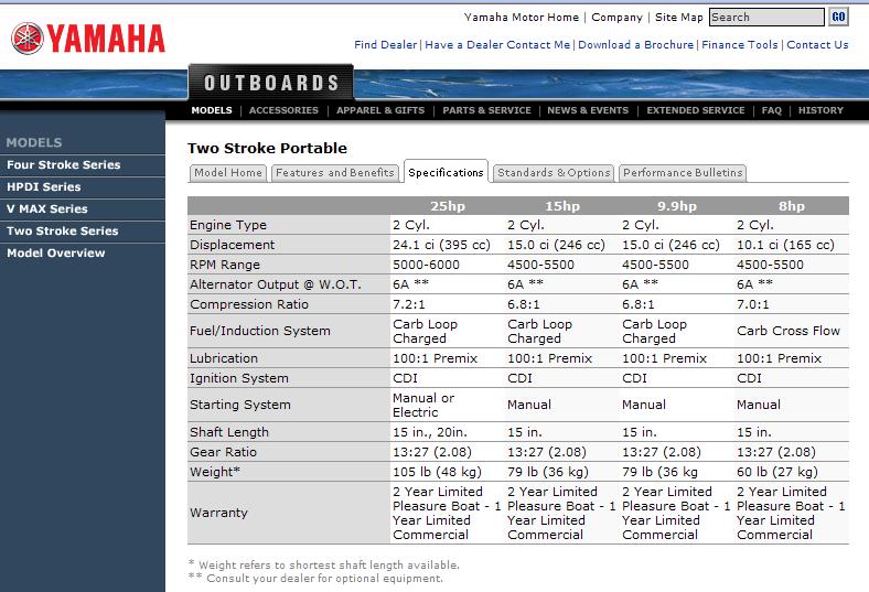

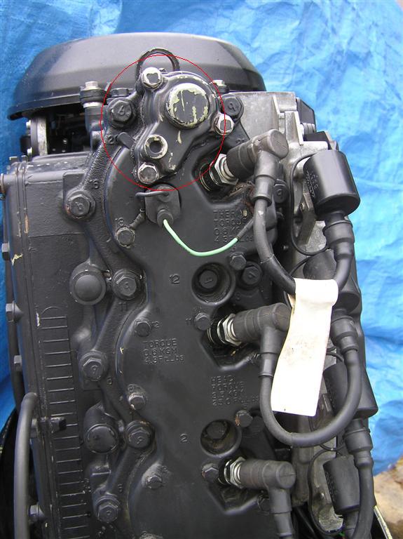

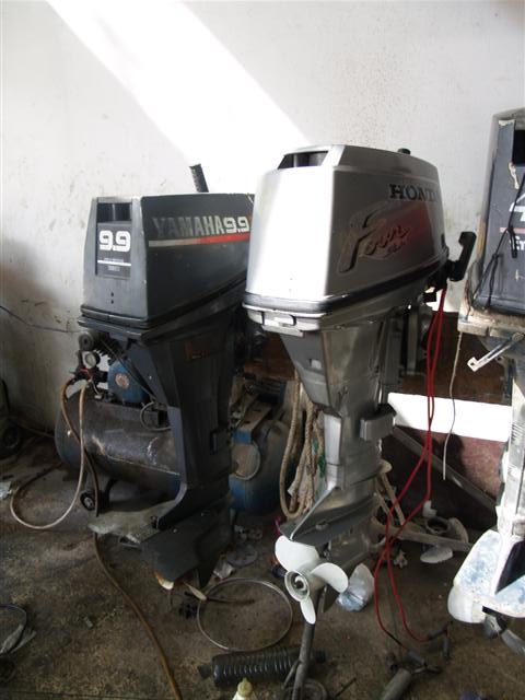

มีเครื่อง 9.9 ยามา ทำใงให้แรงมันเพิ่มอีกนิด แบบง่ายๆ ทำใงได้บ้างครับ
มด ขี้ขม จาก มด ขี้ขม  58.136.36.25  อังคาร, 24/6/2551 เวลา : 08:23
- ง่ายสุดๆครับ ปาดฝาสูบนิดวิ่งขึ้นแล้วครับ แต่ครับสำคัญเลยไม่มากเกินไปและต้องถอดหัวเทียนดูว่ากินน้ำมันพอไหม ถ้าเห็นว่าวิ่งอัดเอาๆ พังแล้วหาว่าไม่เตือนนะครับ ถ้าหัวเทียนแดงไปให้เปลี่ยนนมหนูที่คาบูเพิ่มนะครับคือมันกินน้ำมันไม่พอวิ่งครับแต่พัง
- อีกแนวทางนึงที่ไม่ง่ายครับ โดยการตรวจวัด กำลังอัดลูกสูบก่อนครับ โดยการถอดหัวเทียน ทีละลูกแล้วดึง กะแรงว่าเท่ากันดูว่าเครื่องสูบ ล่างและบน กินกำลังเท่ากันไหม (ตามหลักแล้วมีเครื่องตรวจกำลังอัด แต่ไม่จำเป็นเท่าไร) ถ้าดึงเบามากให้พิจารณา ว่าเครื่องหลอมมากไหม ถ้าใช้งานมาไม่หนักมากให้เปลี่ยนแหวนครับ หรือคว้านเปลี่ยนโอไซด์ไปเลยครับ
ถ้าไงไม่แน่ใจก็โทรถามกันก่อนนะครับเดี๋ยวจะพังเครื่องซะเปล่าๆ

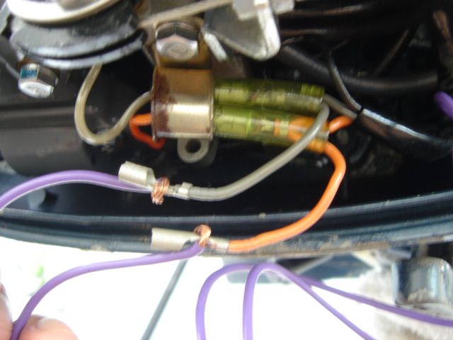

       แฮะๆๆ...ของผมยกหางไม่ขึ้นครับ..มอเตอร์ไม่หมุน..ไม่รู้ว่าค่าซ่อมจะแพงมั้ยครับ..
zongrach จาก zongrach  125.25.221.100  อังคาร, 24/6/2551 เวลา : 22:39
       มอเตอร์ไม่หมุน
- ตรวจเช็คก่อนครับว่า สวิต หรือ ตัวดีเรย์ เสียหรือป่าว
- ถ้ามั่นใจว่ามอเตอร์ละก้อถอดเลยครับ ไปร้านไดนาโมแถวบ้านให้เค้าทำเลย แต่ ต้องฝีมือหน่อยนะครับ เท่าที่ช่างดำ ทำอยู่แถวนี้ ฝีมือไม่ถือเลยครับ ต้องไปพัทยา พอทำได้แต่ก็ไม่ค่อยจะดี ต้องคอยกำกับว่าแบบไหน ราคาอยู่ที่ประมาณ 600กว่าบาท ครับ

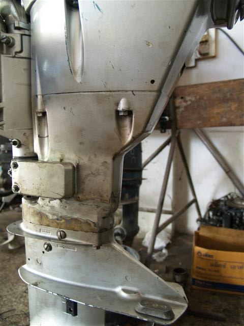

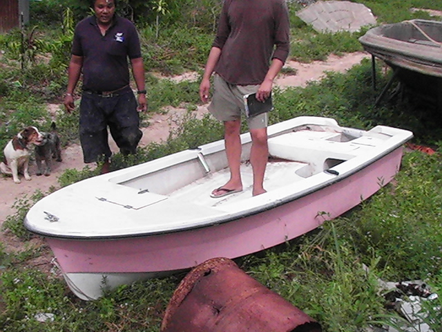

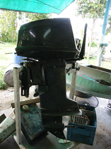

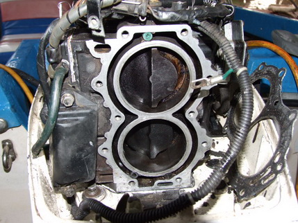

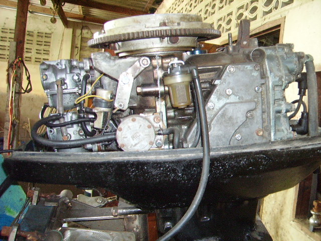

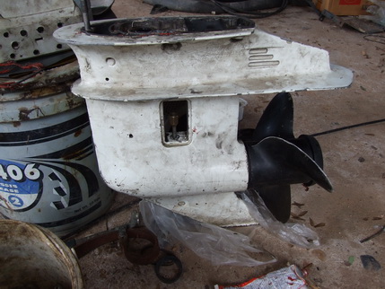

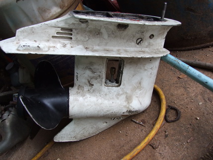

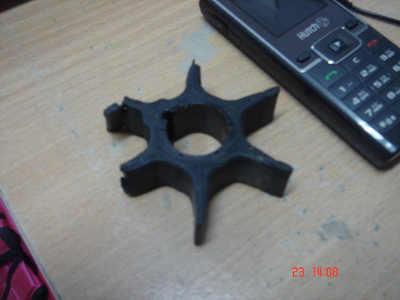

       ลุงดำครับ เครื่องเรือผมตอนซื้อมาเป็นแบบนี้ครับ อย่างงี้เรียกว่า ข้างนอกสุกใส ข้างในต๊ะติ้งโหน่งใช่ป่าวครับ หมดไป สามพันกว่าเปลี่ยนใหม่หมด3สูบเลย
งูๆปลาๆ จาก งูๆปลาๆ  203.163.101.196  พุธ, 25/6/2551 เวลา : 13:21
       โอ้โห ยิ่งก่า ต๊ะติ้งโหน่ง ซะอีกแบบนี้น้ำเข้าครับ ทิ้งนาน ให้ถอดเช็คเลยนะครับ ก้าน ลูกปืน ตามด หรือ ลูกปืนไม่ลื่น เปลี่ยนใหม่ทั้งหมดนะครับ ถ้าทำแต่เปลี่ยนนิดหน่อยเสียดายเงินไม่ได้นะครับ เดี๋ยวมันจะเสียจุกจิกนะครับ
3 พันก่า ถือว่าถูกแล้ว
อ่อ ลูกสูบ แหวน เสื้อ เช็คดูด้วยนะครับ
แจ้งชื่อได้ไหมครับ น้างูๆปลาๆ

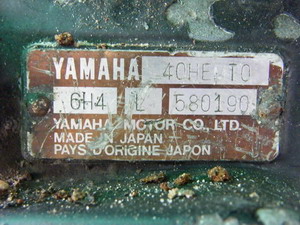

       เครื่อง 40 แรง ครับ โมจนไม่เหลือสภาพ 40 แรงแล้วครับดูเอาเถอะ

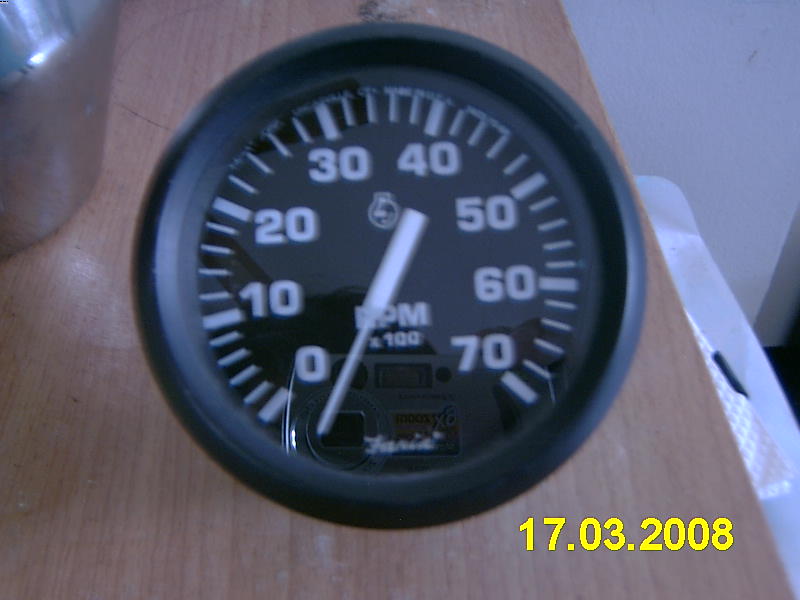

ช่างดำ จาก ช่างดำ  125.25.185.4  อังคาร, 1/7/2551 เวลา : 16:57

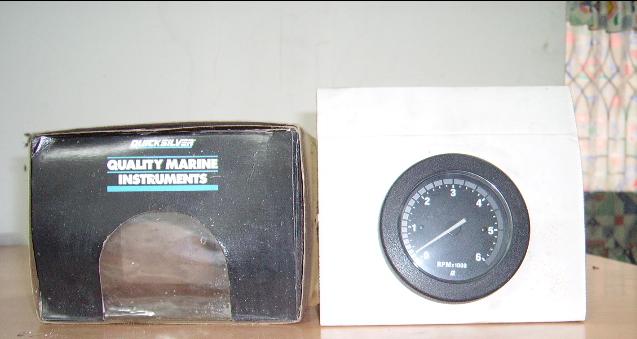

       อันนี้มือสองครับ วัดรอบจร้า

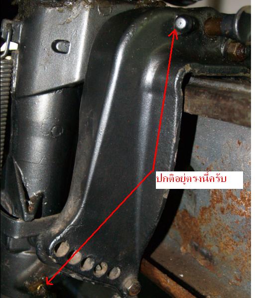

       พวงมาลัยเรือหนักมากครับเเก้ยัง เลี้ยววงกว้างด้วยครับ เรือผม 15 ฟุตครับ
ตอบ ครับ เรื่องพวงมาลัยหนักก่อน นะครับ ไม่รู้ว่าซื้อมาจากเชียงกงหรือป่าว ปกติเบาอยู่แล้วละหนักหรือเปล่าตอบแบบรวมๆละกันนะครับเพื่อท่านอื่นจะได้รู้ด้วย
ปกติถ้ามาจากเชียงกง หรือ จอดทิ้งนานๆ จะเกิดอาการคอตายครับ มันจะเลี้ยวยากหรือไม่หมุนเอาซะเลย วิธีนี้ให้ใช้ไฟเปล่าคอครับ
- แต่ถ้าใช้ๆอยู่แล้วมันหนักเกิดจาก สายไดไกด์ฝืดครับ อาจจะเป็นขี้เกลือข้างใน วิธีแก้ครับถ้าไม่อยากเปลี่ยนใหม่อันนี้ใช้กันเยอะครับ คือ เอาสายยางฉีดน้ำเราธรรมดานี่นะครับหุ้มสายไดไกด์แล้วใส่น้ำมันชโลมใน ทำที่ให้น้ำมันเข้าสายไดไกด์เป็นช่วงๆ ตลอดสาย ใส่น้ำมันแล้วปิด หัว ท้าย ไว้ (ตามรูปครับ กลัวไม่เข้าใจ อธิบายไม่ค่อยจะเก่ง) ภาพเบอร์ไปหน่อยโทษทีครับกล้องไม่ค่อยดี กำลังหาใหม่อยู่
ช่างดำ จาก ช่างดำ  125.25.211.28  พุธ, 2/7/2551 เวลา : 13:23
       ตอบ คุณข้าวต้ม อีกเรื่องคือ เลี้ยวกว้างนะครับ
-การเลี้ยวกว้างมีหลายแบบครับ แต่สายเหตุคือเลี้ยวได้ไม่สุดนั่นเอง ส่วนใหญ่ที่พบจะเป็นข้างเดียว
1. เกิดจากดุมเลี้ยวหรือลางเลี้ยวไม่สุด ตรวจเช็คดูครับ
2. เกิดจากคันส่งเลี้ยว(อาร์ม)ไม่พอ ปัญหานี้ส่วนใหญ่จะเกิดกับเครื่อง 40 แรง เพราะตัวปากกามันเล็กกว่า ของรุ่นอื่น(อันนี้หมายถึงเครื่อง YAMAHA นะครับ)วิธีแก้ต้องดูตัวคันส่งอาจจะปรับแก้ หรือ ติดตัวต่อเพิ่มขนาด อันนี้ บริษัทไม่มีเมืองนอกมี แต่ทำเรียนแบบได้ ตามรูปเลยครับ ลุงดำมีเพราะมันติดเครื่องมาด้วย 555
-สาเหตุอื่นก้อมีอีกครับแต่ต้องดูที่องค์ประกอบด้วยครับ

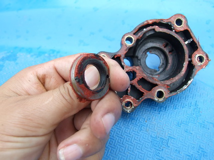

ม้า จาก ม้า  124.121.164.116  ศุกร์, 4/7/2551 เวลา : 22:00

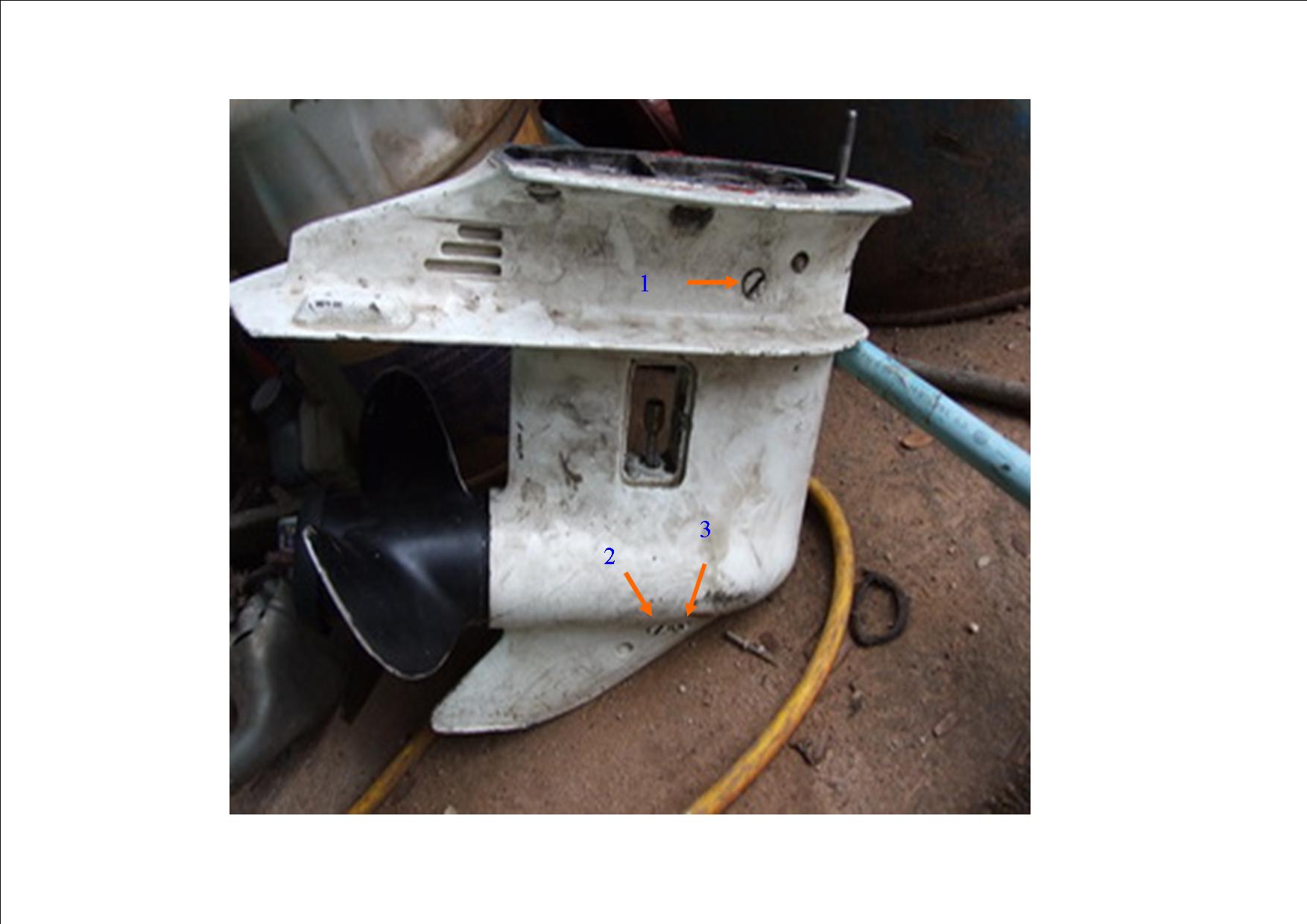

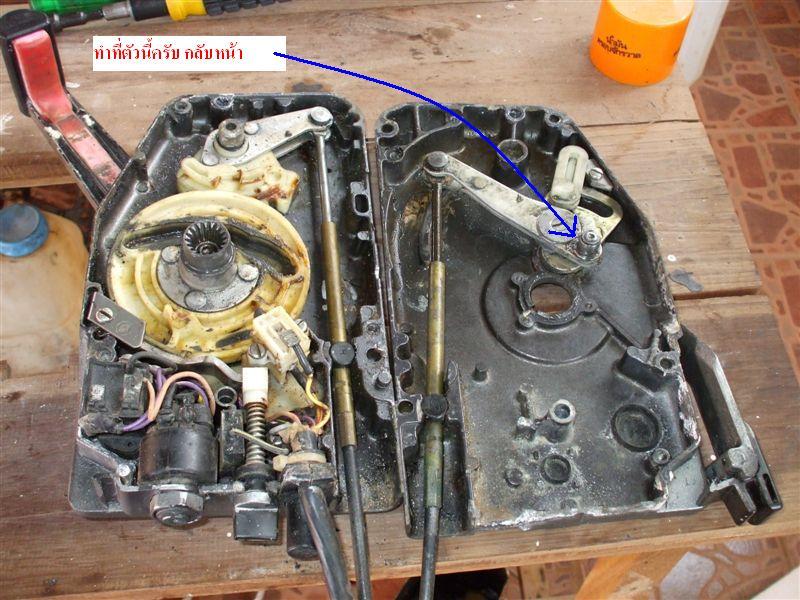

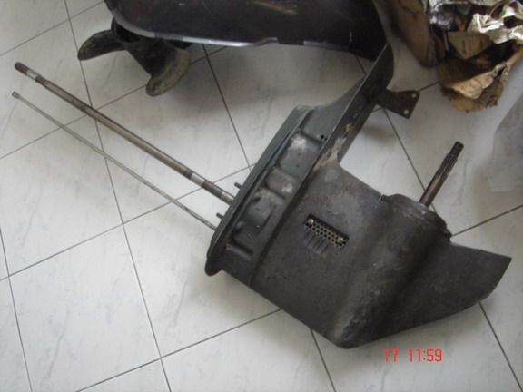

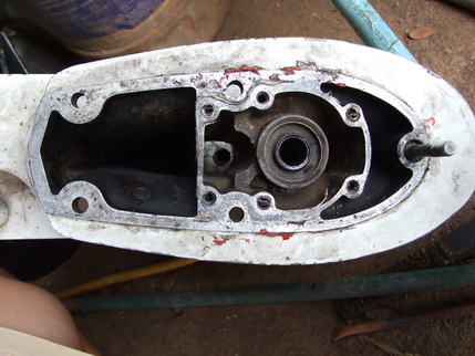

       รบกวนถามลุงดำครับ เครื่องห้องเกียร์รั่ว เปลี่ยนซีลใหม่หมดแล้วยังรั่วอยู่ เพลาเท่าที่ดูก็ไม่สึก ถ้ามีโอกาสผ่านไปให้ลุงดำทำให้จะใช้เวลานานไหมครับ ในกรณีที่เพลาไม่สึก และในกรณีเพลาสึก ขอบคุณลุงดำล่วงหน้าครับ
นที เวียนรุ่งเรือง จาก นที เวียนรุ่งเรือง  125.26.175.167  จันทร์, 7/7/2551 เวลา : 17:49
       ตอบ คุณนที อยู่ระยองใช่ไหมครับ(ไม่แน่ใจคนเดียวที่โทรหรือเปล่า) ปกติ คนที่ระยองจะทำเกียร์ที่ลุงดำอยู่แล้วครับ เอามาเลยครับถ่ายน้ำมันเกียร์ออกมาด้วยก็ดีครับ ทำแปบเดียวครับ รอเอากลับได้เลย
ช่างดำ จาก ช่างดำ  125.25.194.120  อังคาร, 8/7/2551 เวลา : 07:06
       ขอเป็นคำแนะนำก่อนได้หรือปล่าวครับ ผมอยู่จังหวัดเลย พอจะทำเองได้อยู่บ้าง ถ้าไม่จบจริงๆคิดว่ามีโอกาสจะหิ้วหางลงไปให้ลุงดำจัดการให้ รบกวนถามครับถ้าเปลี่ยนซีลใหม่หมดแล้ว นอกจากเพลาสึกแล้วมีจุดอื่นอีกหรือเปล่าที่ควรจะตรวจสอบและแก้ไข ขอบคุณล่วงหน้าครับ
นที เวียนรุ่งเรือง จาก นที เวียนรุ่งเรือง  125.26.175.184  อังคาร, 8/7/2551 เวลา : 17:58
       ตอบ ทำเองดีแล้วครับ มันอยู่ไกล ต้องดูรุ่นด้วยครับ ว่ารุ่นไหน บางรุ่นมีจุดน้ำเข้าที่อื่นได้อีก เช่น ลูกยางคันเกียร์ หรือ อาจจะเสื้อเกียร์ ร้าว ถ้าไงโทรมาปรึกษาดีกว่าครับ 0819036781

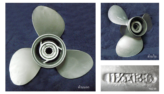

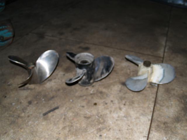

       ขอรบกวนสอบถามช่างดำ..ครับ เครื่อง yamaha 140 ใช้มาหลายปีแล้ว เมื่อไม่นานมานี้ ผม...วิ่งเรือเข้าไปเกยชายหาดพื้นทราย ใบจักรหักงอแต่ก็นำไปซ่อมปรับแต่เรียบร้อยแล้ว พอดีเมื่อจะนำเรือลงน้ำเพื่อไปลองใบจักรเป็นช่วงที่ผมหาชื้อน้ำมันเบนซิล 95 ไม่ได้ทั้งที่เคยใช้มาตลอด ก็เลยใช้เบนซิล 91 แทน เมื่อออกทะเลสองทิป ผมสังเกตุว่าเรือแลวิ่งอืดลง จึงจับความเร็วด้วย GPS เป็นว่า ที่4000 รอบ เคยวิ่งได้ 23 ไมล์/ชั่วโมง ตอนนี้เหลือ 19.5 ไมล์/ชม ทั้งที่ 4000 รอบเท่ากัน เลยอยากทราบว่าเบนซิล 91 มีผลหรือไม่ครับ หรือเป็นที่ใบจักรยังปรับแต่งไม่เข้าที่ (ชื้อใหม่ไม่ไหวแพงเหลือเกิน)
จึงขอรบกวนช่างดำครับ ขอขอบพระคุณ
wijarn จาก wijarn  222.123.198.122  จันทร์, 14/7/2551 เวลา : 15:15
       ตอบครับ เอาอย่างแรกก่อน เรื่องน้ำมัน
------ 91 น้ำมันชนิดนี้ มันเหมาะสำหรับคนประหยัดและก็ไม่ซิ่งมากเกินไป เพราะว่า ค่าออกเทรนของน้ำมันชนิดนี้มีค่าหนาแน่นมากกว่าชนิดอืน จึงทำให้ อัตราการเผ่าไหม้นั้น ช้ากว่าชนิดอืนมาก จึงไม่เหมาะกับการเอาแข่ง แต่ว่าเหมาะแก่การเอามาใช้งานไม่หนักมาก
------ 95 น้ำมันนี้มีคาออกเทรนน้อยกว่า อันแรกเพราะว่า ระยะการจุดระเบิดของน้ำมันชนิดนี้จะเร็วกว่า เนื้องจาก คาออกเทรนนนั้น เบาบางกกว่า 91 มาก ส่วนอืนๆ ก็เหมือนกับ 91
สรุป 95 เหมาะสำหรับ เครื่องเรือรอบสูงๆ เช่นเครื่อง 60 HP ขึ้นไป และ เจ็ตสกรีต ข้อดีก้อคือ อัตราเร่งดีกว่า เขม่าน้อยกว่า และ กินน้ำมันน้อยกว่า(อันนี้ความเห็นส่วนตัวครับ)ประสบการณ์ตรง ก็เครื่องเรือแข่งผมไม่สามารถใช้น้ำมัน95ได้ จุดระเบิดผิดจังหวะเครื่องโขก และสุดท้ายก็สูบติดเบรกเลยครับ ต้องใช้ อ๊อกเทน(น้ำมันเครื่องบิน)อย่างเดียว เนื่องจากรอบสูงเกิน ฝากเตือนอันนี้เจอกับตัวครับเมื่อวันเสาร์นี้เอง ปกติน้ำมัน 95 จะสีเหลือง 91 จะสีแดง ล่าสุดไปซื้อ 95 ใส่ถัง(ปกติมี เจตสกรีตปล่อยแขกใช้ 95 ตลอด)ถังใส่ครับ สีเพี้ยนๆ สีเหลืองออกแดงๆนิดๆ คิดว่าคงแอบผสมกันกินกำไรส่วนต่าง เพราะส่วนใหญ่ก็ไม่มีโอกาสได้เห็นน้ำมันที่เติมไปอยู่แล้ว..
------- แก็สโซฮอล 95 ใช้ได้ครับมีปัญหาเรื่องการระเหยเร็วอัตราเร่งถือว่าดี แต่ส่วนใหญ่จะต้องล้างคาบูกันบ่อยๆ และควรซื้อแล้วใช้ให้หมดในทีเดียวครับ
เรื่องใบพัด ครับ ส่วนใหญ่ใบพัดที่พอกมาแล้วจะไม่ค่อยเหมือนเดิมครับถ้าคนช่างสักเกตุจะรู้คนทำไม่ ใหญ่ไป ก็หนาไป ต้องมาแต่งครับเจียใบช่วยหน่อยครับ การตีใบพัดช่วยได้เยอะครับ แต่ต้องคนเป็นตีนะครับตีเองมัวเดียวไปกันใหญ่ ที่เครื่องตกมากลุงดำคิดว่าน่าจะมาจากใบพัดละครับลองของยืมเพื่อนสมาชิกเปลี่ยนดูมี GPS แบบนี้สบายมากเลย ถ้าเปลี่ยนแล้ววิ่งกว่าก็ทำตามที่ว่าละครับ
*** ความรู้เพิ่มเติมครับ ใบพัดเวลาเราวิ่งน้ำทะเลวิ่งดี แต่ไปวิ่งน้ำจืดวิ่งสู้น้ำทะเลไม่ได้ อันนี้เกิดจากน้ำทะเลเบากว่าน้ำจืดครับ จะไปเทียบกันไม่ได้นะครับ ไม่เชื่อลองดูได้ครับ
***อันนี้ผิดพลาดยังไง เพื่อนสมาชิกตอบกะทู้เพิ่มเติมได้นะครับถือเป็นความรู้ สมาชิกท่านอื่นๆด้วย ขอบคุณครับ

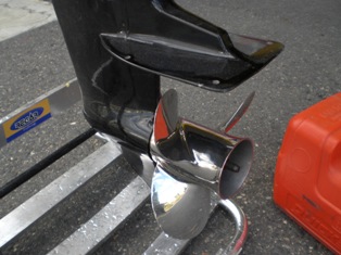

       ช่างดำครับคือผมกำลังจะต่อเรืออิดบอร์ดอยากได้ความรู้เกี่ยวกับหางที่ไม่ต้องมีหางเสือครับ

คำตอบที่ 61
       ตอบครับ คุณ ข้าวต้ม ก่อนนะครับ คุณ boy_soyjone เดี๋ยวหาข้อมูลเพิ่มเติมนิดครับ
--- ใบพัดพีช 17 เป็น พีชที่มากับเครื่องใช้งานทั่วไปส่วนใหญ่ใช้สำหรับดันบรรทุกดี จึงออกตัวดีครับ ส่วนที่วิ่งตกก็เหมือนกับ ท่าน wijarn ครับใบพัด ที่พอกมา ลุงดำยืนยันว่าต้องมาตีใหม่เองทุกใบครับคนเช่าเรือที่นี่พอ ไปเชื่อมที่พัทยามาเสร็จก็จะให้ลุงตีให้เป็นส่วนใหญ่ครับ
---- ส่วนใบพัดที่แนะนำสำหรับ ท่านคือ พีช 19 นะครับ แต่จะแบกน้ำหนักมากๆไม่ดี อันนี้ต้องดูการใช้งานของท่านเอง
---- การตั้งเครื่องครับถ้าพีช 19 ให้ยกเครื่องขึ้นอีกนิดนึงครับ ประมาณสัก 1 เซนติเมตร โดยดูจากแพนหางเสมอกับท้องเรือและขึ้นมา 1 เซนติเมตร อันนี้แล้วแต่สะดวกนะครับของเดิมก็ใช้ได้ครับ เหมาะสำหรับเรือ เบาครับ บางทีทางตรงวิ่งเร็วขึ้นแต่เลี้ยวจะฟรี เรือหนักมากก็ไม่ไหว การตั้งเครื่องก็สำคัญนะครับอยู่ที่ประสบการณ์ด้วยครับ
ช่างดำ จาก ช่างดำ  125.25.180.5  อังคาร, 15/7/2551 เวลา : 08:00

       ตอบ คุณ boy_soyjone เรื่องเรืออินบอร์ด
เข้าใจว่าคงคิดจะดัดแปลงเครื่องรถ วางท้องแล้วจะไม่ติดหางพวกอินบอร์ด เช่น วอลโว เมอร์กูเซอร์ หางพวกนี้ราคาแพงก็เลยจะหาวิธีประหยัดใช่ไหมครับ
ตัวนี้ลุงดำก็เคยคิดจะทำเล่นเหมือนกันครับแต่ไม่มีเวลาเลยก็เลยล้มเลิกความคิดไป ทำได้หลายอย่างครับคนทำสำเร็จก็มีหลายคนเหมือนกันครับ ความรู้เพิ่มเติมคงต้องคุยกันโดยตรงครับ เพราะอธิบายยากต้องมีการโต้ตอบหลายเรื่อง ไงโทรมาคุยดีกว่าครับ ไม่ต้องคิดมากเผื่อจะพอได้ไอเดียหรือแนวคิดดีๆ โทรมาละกันครับ
--- อธิบายคราวๆ ต้องทำระบบเจ็ต ชุดติดท้องเรือที่เป็นระบบเจ็ตมีนะครับ มีเชียงกงเหมือนกันแต่หายาก
---- ทำเป็นเพลายื่น คลายๆเรือหางยาวก้อได้ครับแต่ใช้สำหรับเรือกินน้ำลึก เห็นใช้กันในเรือยอร์ค ใหญ่ๆ
---- ทำเป็นหางเลียนแบบเลยก็ยังไหวครับ

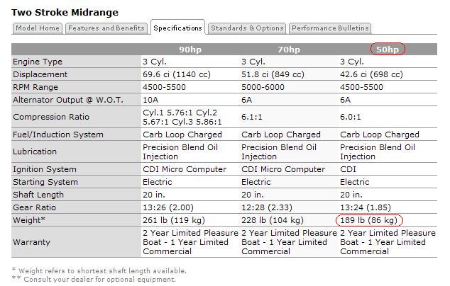

       อยากรู้ว่าเครื่อง50แรง--4-s.กับ..2-s...แบบไหนแรงกว่ากันครับ...กำลังตัดสินใจจะซื้ออยู่ครับ..อ้อเรื่องการกินน้ำมันด้วยครับ
ex998s จาก ex998s  58.9.144.200  ศุกร์, 18/7/2551 เวลา : 15:19
คำตอบที่ 71
       ตอบ คุณ ex998s เครื่อง 50 แรง 4 จังหวะ กับ 2 จังหวะ
แบบไหนแรงกว่ากัน อันนี้ผมก็ยังไม่เคยลองเครื่อง 50 แรง 4 จังหวะเลยครับ แต่ถ้าถามเรื่องการกินน้ำมัน ตอบได้เลยครับ ว่า 4 จังหวะประหยัดกว่า 2 จังหวะ ครึ่งหนึ่งทีเดียวครับ อันนี้ลองดูแล้วครับเครื่อง HONDA 4 จังหวะ 25 แรงกินน้ำมันเท่ากับ เครื่อง 9.9 แรง 2 จังหวะ เจ็ตสกีน 4 จังหวะเครื่อง 1100 กินน้ำมันน้อยกว่า 760 2จังหวะราวๆครึ่ง
*** แนะนำให้ เล่นเครื่อง 4 จังหวะไปเลยครับ ราคาแพงกว่าราวๆเท่าตัวแต่ระยะยาวแล้วคุ้ม เดี๋ยวนี้มีตังค์ซื้อเครื่องแต่ไม่มีตังค์เติมน้ำมัน เห็นบ่นกันทุกคน

คำตอบที่ 72
       ขอบคณุมากเลยครับ..ช่างดำ...แต่ขออีกนิดนึงครับ..น้ำหนักตัวต่อตัว 4จังหวะกับ2จังหวะต่างกันมากมั้ยครับ...
ex998s จาก ex998s  58.9.140.65  เสาร์, 19/7/2551 เวลา : 10:58
คำตอบที่ 73
       ตอบ คุณ ex998s ครับ หาข้อมูลเพิ่มเติมมาให้เลยครับเปรียบเทียบดูเลยละกันครับ (ที่วงแดงๆในรูป) น้ำหนัก ราวๆ เครื่อง 90 และก็เจอบทสรุปว่าตัวใหญ่กว่าแต่ cc ก็มากตามด้วย ได้คำตอบครบแล้ว นะครับ ขอให้สนุกกับการเล่นเรือนะครับ มีปัญหาก็ฝากถามทิ้งไว้ครับ
ช่างดำ จาก ช่างดำ  125.25.189.86  เสาร์, 19/7/2551 เวลา : 20:03

ช่างดำ จาก ช่างดำ  125.25.189.86  เสาร์, 19/7/2551 เวลา : 20:04

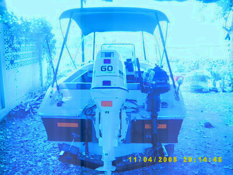

คำตอบที่ 76
       สวัสดีครับช่างดำ
ผมมีปัญหาจะสอบถามช่างดำเกี่ยวกับการจูนเครื่อง
yamaha 60 hp มีเสป็กอย่างไรในการจูน ระหว่างไฟ
กับอากาศ และจะมึอะไรมาวัดได้บ้างครับ ขอคำแนะนำด้วยครับ ขอโทษครับมือ
ใหม่ยังไม่มีความรู้ครับ
payow46 จาก payow46  117.47.86.207  พุธ, 23/7/2551 เวลา : 14:35

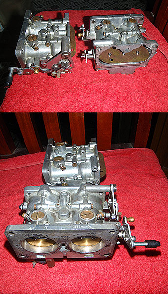

       ตอบ คุณ payow46 ถามเรื่อง การตั้งไฟ และ คาบู
เริ่มด้วยการตั้งไฟครับ โดยปกติแล้ว เครื่องซื้อมาเค้าจะตั้งไว้ดีแล้วครับ แต่ถ้าเราไม่แน่ใจเนื่องจากซื้อต่อใครมา ก็ดูที่ ขีดแดงจานหม้อเลย์ จะมีขีดอยู่ครับ จะมีน็อตตั้งไฟ 1 ตัวสำหรับไว้ชนขาเร่งไฟ ตั้งให้เดินหน้า มา ไฟจะแก เครื่องจะรัวขึ้น และก็วิ่งขึ้นด้วยครับแต่แนะนำว่า ให้ตั้งไฟแก่กว่าขีดนิดหน่อยพอครับ เพราะตั้งแก่มากลูกสูบท่านอาจจะทะลุได้
**** การตั้งคาบู หลังจากตั้งไฟแล้วก็ตั้งคาบูครับ สังเกตคาบูจะมีตัวเร่งที่เชื่อมกันทุกลูกอยู่ ต้องตั้งให้เท่ากันครับคลายน็อตออกพอขยับดึงขาเร่งคาบูให้เท่ากันแล้วก็ล็อคให้แน่น เสร็จแล้วก็ตั้งตัวกินน้ำมันข้างๆครับ(บางคนเข้าใจว่าเป็นตัวตั้งอากาศ จริงๆแล้วไม่ใช้นะครับ) หมุนเข้าให้สุดแล้วคลายออก 2 รอบ บางคนเครื่องยังรัวอยู่หมุนออกได้อีกจนกว่าเสียงเครื่องจะถูกใจเราครับ แต่ตามหลักจะอยู่ประมาณนี้
****แนะนำนะครับ ควรล้างคาบูก่อนปรับแต่ง และอีกเรื่องสำหรับคนที่ใช้น้ำมัน แก็สโซฮอล95 เวลาใช้เสร็จให้ติดเครื่องโดยเอาสายน้ำมันออกจนน้ำมันหมดคาบู หรือ ปล่อยน้ำมันทิ้งที่ลูกคาบูข้างล่าง เพราะน้ำมันพวกนี้มันจะระเหยเร็ว แล้วทำให้คาบูตัน ต้องล้างกันบ่อยๆ
***ขอโทษที่ไม่มีรูป ตอนนี้กล้องเสีย กำลังซ่อมอยู่ครับเอาไว้มีกล้อง จะถ่ายรูป มาบอกอีกที
ช่างดำ จาก ช่างดำ  125.25.179.10  พฤหัสบดี, 24/7/2551 เวลา : 07:06

คำตอบที่ 80

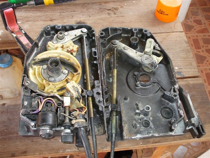

       หวัดดีครับช่างดำครับ ผมมีปัญหาจะสอบถามครับ
ผมใช้คอนโทรล OMC เดิมใช้กับเครื่อง johnson 40 hp
ครับ การทำงานเมื่อเร่งเครื่องจะดันไปข้างหลังครับแต่
ผมจะเอามาใช้กับเครื่อง yamaha 60 hp ครับ แต่การทำงานเมื่อเร่งเครื่องจะต้องเป็นแบบดึงมาข้างหน้าครับไม่ทราบว่าจะแก้ไขได้หรือเปล่าครับ จะต้องเปลี่ยนอุปกรณ์
ข้างในหรือสามารถดัดแปลงได้หรือไม่ครับ และอีกอย่าง
สายเร่งและสายเกียรจะต้องเปลี่ยนหรือเปล่าครับเพราะหัว
สายไม่เหมือนกันครับ
ขอบพระคุณครับ
payow46 จาก payow46  117.47.207.160  พฤหัสบดี, 24/7/2551 เวลา : 14:19

       ตอบ คุณ payow46 ครับ

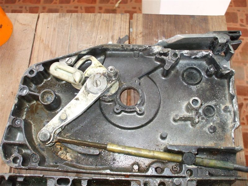

*** คอนโทรล ของ ยามาฮ่า พวกรุ่นใหม่ๆ ก็ต้องกลับหน้าเหมือนกันครับเพราะ เครื่องแต่ละตัวเร่งไม่เหมือนกันบางรุ่นดึง บางรุ่นดัน เค้าก็เลยทำให้กลับหน้าคอนโทรลได้
*** ส่วนของ johnson ถ้ารุ่นไม่เก่าต้องกลับหน้าได้เหมือนกันครับ กลับหน้าที่สายคันเร่งครับ (ตามรูป) วิธีกลับก็ต้อง อัดบูทออกแล้วกลับหน้าอัดเข้าไปใหม่แค่นั้น
*** เรื่องสายคันเร่ง และเกียร์ ไม่ต้องเปลี่ยนครับ อันนี้ต้องไปทำชุดจับที่ตัวเครื่องใหม่ ส่วนรูถ้าไม่เข้าก็เจาะเพิ่มนิด (คิดว่าตัวสายน่าจะของ เมอร์คิวรี่)
*** อันนี้ลุงดำ บอกถ้าไม่เข้าใจหรือ ติดอะไร ให้โทรมาถามเลยครับ ใจเย็น ค่อยๆทำเดี๋ยวก็สำเร็จ " ไม่มีอะไรที่คนไทย ทำไม่ได้"
ช่างดำ จาก ช่างดำ  125.25.179.10  พฤหัสบดี, 24/7/2551 เวลา : 15:20

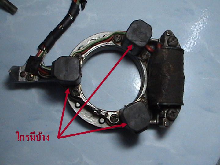

       ตอบ คุณ ^A^ เรื่อง เครื่องติดยาก
*** จากที่เล่ามา เครื่องจะต้องเป็นรุ่นเก่า คือ ทองขาว แน่ๆครับ โดยมาก เครื่องทองขาวพวกนี้เวลาใช้ไปนานๆจะมีอาการติดยาก และต้องเปลี่ยนหัวเทียน บ่อยๆครับ นักเล่นเรือส่วนให่ญ จะไม่นิยมเล่นครับ แต่ถ้าทำดีๆแล้วเครื่องทองขาวนี่ติดง่าย กว่าเครื่องรุ่นใหม่ ซะอีก (ใช้มือหมุนยังติดเลย ที่คนพูดกันว่าอย่าไปเหยียบใบพัดเดี๋ยวเครื่องติดฟันขา น่ะครับมันเคยมีมาแล้วจริงๆ)
*** วิธีทำอธิบายยากครับ ไม่ใช่หวงความรู้แต่ ทำหลายที่ตอนนี้กล้องก็เสีย ถ้าไงแนะนำให้ยกมา หรือ หาคนที่ทำได้ทำดูครับ
*** อีกวิธีหนึ่ง อันนี้ลงทุนเปลี่ยนชุดไฟเป็น CDI รุ่นใหม่ไปเลยครับ (แต่คนส่วนให่ญ จะหาเครื่องใหม่ครับเพราะชุดไฟมีราคา หรือ หาชุดไฟแปลงมาใส่ ) อันนี้จะลองทำเองคิดว่าคงไม่ไหว หรือจะลองก่อนก็โทรมาครับเบอร์อยู่ข้างบนหัวข้อกะทู้ครับ อ่อตอนนี้มีเครื่อง 40 แรง ทองขาวมีไดรฟสตาร์ด้วย มาฝากไว้ที่อู่ครับราคาไม่แรงด้วย
ช่างดำ จาก ช่างดำ  125.25.179.10  พฤหัสบดี, 24/7/2551 เวลา : 15:42

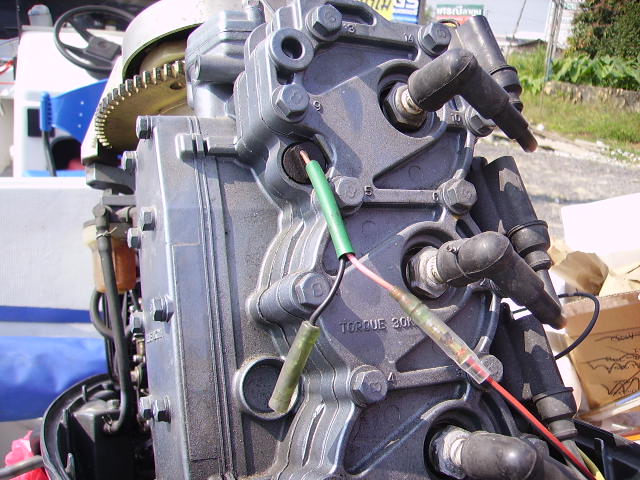

       ช่างดำครับ เครื่อง 40 แรง เร่งกล่อง ต้องตั้งไฟขนาดไหนอย่างไรครับ ถึงจะถูกต้องที่สุดตามโรงงานผู้ผลิต แล้วคาบู ตั้ง 2 รอบเหมือนกันใช่ไหมครับ ถ้าตั้งคลายออกเรื่อยๆ มากกว่า 2 รอบ ก็จะกินน้ำมันเยอะขึ้นถูกไหมครับ แล้วเครื่องขนาดนี้ ใช้ใบพิทเท่าไหร่ดีครับ ตอนนี้พิท 12 รอบเครื่องไม่ถึง 5500
แล้วถ้าอยากแรงไม่ต้องเปลี่ยนเครื่องมีทางไหมครับ
bluedeep จาก bluedeep  118.173.236.60  อังคาร, 12/8/2551 เวลา : 23:41
คำตอบที่ 92
       ตอบ ท่าน bluedeep
*** ตั้งตรงขีดครับ แบบรูป ก็ถูกต้องแล้วครับ เกินขาดได้ไม่ต้องคิดมากครับ เร่งกล้องมันไม่มีระบบไฟ อ่อน แก่ ครับ
*** เรื่อง คาบู ก็ถูกต้อง แต่ถ้าเอา ตามตัวเครื่องของเราจริงๆ ก็ตั้งให้เครื่องเราเดิน เงียบสุดแล้วใส่เกียร์ตอนมีโหลดใบพัด คือ อยู่ในน้ำน่ะครับ ถ้าไม่ดับก็ใช้ได้ ปกติ จะอยู่ ราวๆ 800 รอบ บวกลบนิดหน่อยได้ครับ แล้วแต่เครื่องของเราว่ามีกำลังอัดเป็นแบบใด ส่วนกินน้ำมันนั้นรอบสูงกว่าก็กินกว่าอยู่แล้วตายตัวครับ แถม ยังเข้าเกียร์ไม่เงียบอีกรอบสูงๆจะเข้าเกียร์พังหมดถ้ามันลงยากครับ
*** ใบพัดก็พีทกำลังวิ่งแล้ว สำหรับเรือไม่หนักมากครับ รอบเครื่องไม่ค่อยแน่ใจว่า 40 วิ่งกี่รอบถึงจะเหมาะแต่เราฟังเสียงเครื่องถ้าไม่อั้นไว้ หรือ ออกแต่เสียงแรงไม่ขึ้นก็ถือว่าปกติแล้วครับ
*** ทำให้แรงขึ้น ปกติใช้เทคนิค การปาดฝาเสื้อสูบครับส่วนเราจะปาเท่าไร ก็ต้องดูว่าจะเอาแรงมากไหมครับถ้าเครื่องมาจากเชียงกง ก็แนะนำให้ปาดฝาล้างหน้าก็ดีครับ
ยอมเสีย ปะเก็นฝา 1 แผ่น แต่ต้องรู้หลักการตรวจเช็ค หัวเทียนดู น้ำมันที่ถูกต้องด้วยครับ เพราะจะต้องเปลี่ยนหรือเจาะ นมหนูเพิ่ม ขึ้นอันนี้ทำเองก็ได้ครับ แต่ระวังหน่อยโทรปรึกษาได้นะครับ ถ้าดูสีหัวเทียนไม่ถูก ปกติจะออกสีแดงนวลๆ
ช่างดำ จาก ช่างดำ  125.25.244.82  พุธ, 13/8/2551 เวลา : 11:55

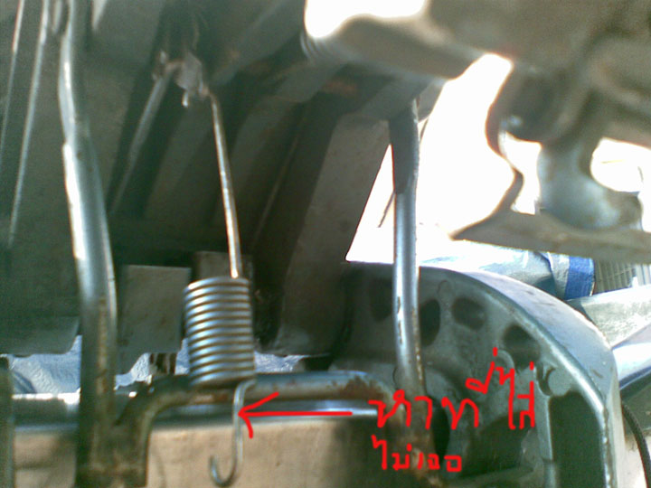

       ขอคำแนะนำจากช่างดำด้วยครับ ผมใช้เครื่องยามาฮ่า70 มีอาการดังนี้ครับ
1. เครื่องสต๊าทติดง่ายครับ ใช้อยู่ดีดี มีอาการเดินรอบเบาได้ แต่เร่งเครื่องเกิน 2000 รอบเครื่องสะดุด ตรวจเช็คหัวเทียนมีไฟมาดีครับ ถังน้ำมันก็ไม่มีปัญหา พยายามอยูพักไม่ดีขึ้น เลยต้องขับไป 1000 - 2000 รอบ ประมาณ20-30 นาที อยู่ๆ ก็วิ่งดีขั้นมาเองครับ ขับอีกนาน จนเลิกไม่มีปัญหา แต่ก็กลัวอยู่ว่าอาการนี้จะกลับมาเป็นอีกหรือไม่ จึงของความรู้ด้วยครับ
2. เกจ์วัดรอบเครื่อง มีอาการสวิง ขึ้นลงไปมา เป็นอยู่พัก เกจ์วัดรอบไม่ขึ้นเลยครับ ผมจึงกลับมาถอดเกจ์ของเรื่ออีกลำที่ใช้ได้ดี มาลองใส่ดูก็เป็นเป็นกันคือรอบไม่ขึ้นครับ ผมเลยเอาเกจ์ฯ ไปเสียบทอสอบที่เครื่องเลยครับ (เพื่อขจัดปัญหาเรื่องสายไฟจากเครื่องไปที่คอนโซล) โดยเอาสายสีเขียวของเกจ์ไปเสียงสายสีเขียวที่ออกมาจากไฟมัดข้าวต้ม สายสีแดงไปเสียงที่สายสีแดงหลังฟิว สายสีดำไปเสียบที่สายดิน ปรากฏว่าเกจ์ทั้งสองตัวทำนำมาทดสอบนิ่งครับเข็มไปกระดิกเลย ผมลองวัดไฟที่สายสีแดงหลงฟิววัดได้ 14 โวลท์ ผมวัดที่สายสีเขียวมีไฟออกมาวัดได้เป็นมิลลิแอมป์(น้อยมากครับ) ไม่ทราบว่ามีอะไรผิดปกติหรือเปล่าครับ ช่วยแนะนำด้วยครับ
ผมขอขอบคุณช่างดำมาล่วงหน้านะครับ
suvityoad จาก suvityoad  58.64.61.151  จันทร์, 18/8/2551 เวลา : 20:57

       ตอบ ท่าน suvityoad ครับ
1. อาการเดินแล้วเครื่องสะดุด แบบนี้ สันนิฐานว่า น้ำมันท่วมครับ อาจจะเป็นที่ ลูกลอยในคาบู ค้างหรือ อาจจะเป็นที่โชกไฟฟ้ามันไม่กลับค้าง เลยเร่งแล้วสะดุด สังเกตดูครับถ้าถอดหัวเทียนน้ำมันเกินหัวเทียนจะมีขเม่าดำๆเกาะอยู่ ส่วนวิธีสังเกต ก็ดูที่คาบูถ้ามีน้ำมันไหลออกมาจากปากคาบูตอนเรา บิดลูกบิด แสดงว่า ลูกลอยค้าง ถอดล้างคาบูใหม่ครับ หรือ ลองเคาะที่คาบูดูก่อนครับ บางทีมันลง เหมือนของท่านที่ อยู่ๆก็หายละครับ
2.อาการนี้ สงสัย คอยชาต์ร มันจะต้องเสียแน่เลย ต้องลองเปลี่ยนดูครับ เอาไปพันใหม่ได้ที่ร้านไดร์ถ้าเสียจริงนะครับ อาจเป็นสาเหตุที่ทำให้เกิดอาการข้อ 1. นะครับคือมันต่อพ่วงออกโชกไฟฟ้า 1 สาย และก็ไมค์ 1 สาย ลองเปลี่ยนดูก่อนครับ ถ้าสงสัยก็โทรมาได้เลย ครับ
ช่างดำ จาก ช่างดำ  125.25.177.197  อังคาร, 19/8/2551 เวลา : 08:20

       ผมวิทนะครับ ขอบคุณมากครับสำหรับคำตอบครับ
เลยขอถามต่อเลยนะครับ
1. วิธีถอดฟรายวิล ทำอย่างไรครับ ต้องใช้เครื่องมือพิเศษอย่างไร ผมพยายามแล้วถอดยังไม่ได้เลยครับ
2. ผมมีปัญหาอีกเรื่องหนึ่งครับ เกี่ยวกับน้ำระบายความร้อน คือผมพึ่งซื้อยางใบพัดปั้มน้ำมาเปลี่ยนใหม่ (แต่ไม่ได้เปลี่ยน Houseing และ Cup) ตอนเปลี่ยนใหม่ๆ ไม่ทันสังเกตว่าน้ำพุ่งแรงหรือไม่ แต่ตอนนี้น้ำไหลออกมากระปิกระปอยมาก แต่เครื่องยังไม่ถึงกับร้อนนะครับ แต่ก็วิตกอยู่ (อ้อ ลืมบอกไปครับ ที่ตัว Houseing ของเดิมมีรอยไหม้เล็กน้อย)
วันนี้ขอรบกวนถามเท่านี้ก่อนครับ ต้องขอขอบคุณมากๆ ไว้ ณ ที่นี้ด้วยครับ
suvityoad จาก suvityoad  58.9.222.87  อังคาร, 19/8/2551 เวลา : 10:02
คำตอบที่ 98
       ตอบ คุณวิท เมื่อสักครู่เห็นโทรคุย ช่างดำ แล้วแต่เอาแบบละเอียดอีกทีก็แล้วกันครับ
1. ทำอุปกรณ์ถอดนะครับ ใช้ แผ่นเหล็กกลมไม่ต้องใหญ่มากเอาแค่ ใหญ่กว่ารูที่ ฟรายวิล 3 รูพอ หาน็อตเกรียว ตัวใหญ่ๆ 1 ตัว ตัวเมียมันด้วยครับ เจาะรูตรงกลางเอาน็อตตัวเมียเชื่อม สำหรับให้น็อตตัวผู้ลงไปยันหัวล่างได้ครับ ทีนี้เจาะรู 3 รู ให้ตรงกับ รูที่จะใส่น็อตบนฟลายวิล ใช้น็อต เบอร์ 12 ครับ เชือมด้ามจับ (ลักษณะ จะคล้ายๆไม้ แบด )
เวลาเอาออกก็ ยิงน็อตที่เครื่องออก แล้วใส่ น็อต 12 ให้ครบ 3 รู เข้าไปมากๆหน่อยครับ เสร็จแล้วไขน็อตตัวกลางชนแล้วใส่ให้เต็มแรง หาค้อนปอนด์ ตี จะกะเด้งออกมาครับ (กล้องเสียไม่มีรูปให้ดูคงเข้าใจนะครับ)
ช่างดำ จาก ช่างดำ  125.25.177.197  อังคาร, 19/8/2551 เวลา : 11:33

คำตอบที่ 102
       ช่างดำครับ...ผมนำใบจักร ที่ช่างดำปรับให้ไปใส่ ลองวิ่งมาแล้ว ความเร็วดีขึ้นครับ จาก 4000 รอบ 19.5 ไมล์ / ชม ตอนนี้เรือของผมวิ่ง รอบเท่าเดิม ความเร็วเป็น 22-23 ไมล์ / ชม ใกล้เคียงกับก่อนที่ใบจักรจะไปฟันหินมา...ครับ
ก็เท่านี้ครับมาแจ้งข่าว
wijarn จาก wijarn  222.123.243.10  พุธ, 20/8/2551 เวลา : 20:51
คำตอบที่ 103
       ยินดีด้วยครับ แล้วระวังอย่าไปฟันหินอีกละครับ
ช่างดำ จาก ช่างดำ  125.25.211.21  ศุกร์, 22/8/2551 เวลา : 14:03

คำตอบที่ 105

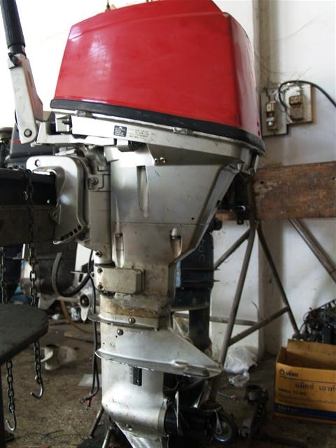

       รูปเพิ่มเติมครับ
preeda.wa จาก preeda.wa  203.121.131.2  จันทร์, 8/9/2551 เวลา : 16:08
คำตอบที่ 106
       รบกวนช่างดำด้วยคนครับ
อยากได้สตาร์ทไฟฟ้าของเครื่อง johnson/evinrude 25 แรงครับ
ไม่ทราบว่าช่างดำพอมีหรือพอแนะนำให้ได้มั๊ยครับ
ป้อม_carฯ จาก ป้อม_carฯ  125.24.138.17  จันทร์, 8/9/2551 เวลา : 20:54
คำตอบที่ 107
       ตอบ คุณ preeda.wa
***รุ่นนี้เป็นรุ่นเชียงกง อะไหล่ ถ้าไม่ติดมาจะหายากครับไม่แน่ใจว่า ช่างดำมีไหม ถ้า ไม่มีสามารถแปลงใส่ได้เหมือนกันครับ แต่ต้องยกเครื่องมาทิ้งไว้นะครับ ของดัดแปลงจะใช้เวลาหน่อย อ่อ อยากรู้ว่าใต้จานกระตุก หม้อเลย์มีฟันเฟืองสำหรับให้มอเตอร์ไดร์หมุนหรือป่าวครับ
ตอบ คุณป้อม
***ตัวนี้ก็ต้องเอามาแปลงเหมือนกันถ้า จะติดกันจริงๆนะครับ
ตย รูปที่แปลงนะครับ
ช่างดำ จาก ช่างดำ  125.25.192.122  อังคาร, 9/9/2551 เวลา : 08:24

       รบกวนถามช่างดำหรือท่านอื่นที่รู้
คือผมจะหาสายที่ต่อกับเกจ์วัดรอบของเครื่อง tohatsu 140HP ครับ ไม่ทราบว่าต้องใช้สายสีอะไรครับช่างดำ
อิทธิชัย

       ตอบ คุณ fishing.tiger
** ไม่แน่ใจนะครับ แต่ที่แน่ๆคุณดูสายที่ออกมาจากใต้หม้อเลย์ เป็นสายคอยน่ะครับ สีอะไรก็สีนั้นหละครับ สังเกตดูครับ
ช่างดำ จาก ช่างดำ  125.25.203.104  อังคาร, 16/9/2551 เวลา : 11:27

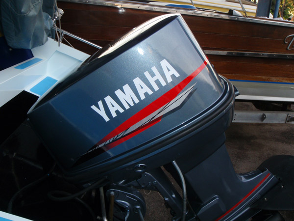

       รบกวนถามช่างดำ ผมได้ซื้อเครื่องมือสองมา เป็นYAMAHA 8 แรง (8B) ตามรูป มีอาการสตาร์ทติดยากมาก
เดินเบาบางครั้งดับไปเฉยๆ เวลาเร่งมีอาการสะดุดเดินไม่เรียบ หรือไม่ก็เวลาเร่งเหมือนไม่มีกำลังจะฟอดๆ อาการแบบนี้ต้องแก้ไขอะไรครับต้องดูหรือตรวจสอบจุดไหนบ้าง
ผมพอมีความรู้เรื่องช่างอยู่บ้าง แต่เป็นช่างเครื่องรถยนต์ครับ ขอบคุณครับช่างดำ
max357 จาก max357  125.27.147.50  พฤหัสบดี, 18/9/2551 เวลา : 09:32
คำตอบที่ 122
       ตอบ คุณ max357
อาการแบบนี้ลองตรวจและทำตามนี้ดูครับ
1.ตรวจเช็กสายน้ำมัน ว่าแตกไหมลมจะเข้าไปกวนได้ครับ อันนี้รวมทั้งแจ็กสายด้วยพวกนี้เก่าๆแล้วไม่ดีครับ
2.ล้างกรองน้ำมันบางทีมีน้ำหรือขยะผสมอยู่ในถ้งน้ำมันครับ
3.ล้างคาบูครับอันนี้หาลมแรงๆเป่ารูมีรูน้ำหนูเดินเบาอยู่น่ะครับ
4.อันนี้ยากหน่อยครับคือ ถอดจานกระตูก และดูดหม้อเลย์ออกครับ อาจจะต้องตั้งไฟใหม่ ขัดทองแดงด้วยครับ เพราะเป็นรุ่นเก่า(ทองขาว) อันนี้โทรปรึกษาได้นะครับ ไม่ต้องเกรงใจครับ
ไม่รู้เว็ปเป็นอะไรโพสไม่ได้เลย หลายวันครับ
ช่างดำ จาก ช่างดำ  125.27.30.124  อังคาร, 23/9/2551 เวลา : 09:08

       ช่างดำครับขอปรึกษาครับ
Mercury 7.5 HP อายุ 20 ปีบวกลบนิดหน่อย หยุดใช้งานไปหลายปีเอาไปซ่อมมาแล้ว สตาร์ทติดดี แต่มีปัญหาคือขณะขับไปซัก 2 นาทีเหมือนไม่มีน้ำมันส่งเข้าคาร์บูเรเตอร์จะดับเสียให้ได้ ต้องคอยให้คนที่นั่งไปด้วยบีบลูกยางเพื่อไม่ให้เครื่องดับโกลาหลไปหมด เรียกว่าบีบกันทุกนาทีครับ
อ้อ! ผมไม่ได้ใช้ถัง quick silver ที่ติดมากับเครื่องเพราะผุไปแล้ว แต่ดัดแปลงใชถังพลาสติกสีแดงจาก home pro
เราจะแก้ไขอย่างไรดีครับ ต้องเสียตังค์สักกี่มากน้อยครับ
ทุ่งรังสิต จาก ทุ่งรังสิต  119.63.93.194  อังคาร, 23/9/2551 เวลา : 12:03
คำตอบที่ 125
       ตอบ คุณ ทุ่งรังสิต
***เครื่องจะดับต้องคอยบีบน้ำมันตลอด
-อาการนี้ต้องถอดปั้ม AC มาดูครับว่าผ้าปั้มแตกแล้วละครับลองหาเปลี่ยนดูครับหายแน่นอน(ตัวปั้มติดกับคาบูนะครับสังเกตดู)
***สำหรับ Mercury ตัวใหญ่ๆ ที่ปั้มAC แย่ออกจากคาบูนะครับจะมี2อาการคือผ้าปั้มแตกกับสปริงดัดตัวเล็กๆมันรุดครับ (อันนี้บอกท่านอื่นเผื่อไปเลยครับ และ ปั้ม AC เมอร์ กับ ยามาฮ่าก็ไม่เหมือนกันนะครับ)

       สวัสดีครับช่างดำ เครื่องเรือผม ยามาฮ่า 90 มีปัญหาเวลาสตาร์ท
ฟิวส์หลอดแก้ว 20 แอม จะขาด (ฟิวส์อยู่ที่กล่องข้างเครื่อง) ยังหาสาเหตุไม่ใด้ต้องใช้สายไฟต่อตรงแทนฟิวส์ ซึ่งไม่อยากใช้ อยากทราบว่าควรตรวจดูที่ใหน หรือควรใช้ฟิวส์กี่แอมป์ครับ เพราะผมลองวิ่งสองครั้งต้องใช้สายไฟใส่แทนฟิวส์ ก้อวิ่งสองสามชั่วโมงไม่เป็นไรพอใส่ฟิวส์บิดสวิทสตาร์ทก้อเงียบเปิดดูฟิวส์ขาดทุกทีครับเปิดคอนโทรลดูก้อปรกติ แนะนำด้วยครับ ขอบคุณครับ
หนุ่มน้อยหนุ่มน้อย จาก หนุ่มน้อย  58.8.36.157  พฤหัสบดี, 25/9/2551 เวลา : 10:34
คำตอบที่ 127
       ตอบ คุณ หนุ่มน้อย ครับ ตอบรวมๆหมดสำหรับความรู้ให้ครอบคุมสมาชิกท่านอื่นด้วยเลยนะครับ
**เรื่องฟิวส์ขาด (ผมเดาว่าขาดทุกครั้งที่ติดเครื่องนะครับ)
++อาการนี้ให้ลองเช็คสายไฟที่เครื่องก่อนครับ ระบบการทำงานคือเวลามันสตาร์มันจะวิ่งไปที่ดีเลย์ก่อนให้ดูว่า สายสีน้ำตาลมัน ช็อคกับดินหรือป่าวถ้าช็อค ฟิวส์จะขาดทันที ที่ต่อตรงมันทำงานได้เพราะมันช็อคกันตอนติดครั้งเดียวแล้วมันก็จากกัน
วิธีเช็ค ว่าเป็นที่สายไฟไหมง่ายๆคือ ใส่ฟิวส์เข้าไป 1 ตัวแล้วเปิดไฟที่คอนโทรล ไม่ต้องติดนะครับ แค่เปิดไฟ ถ้าขาดให้ไล่สายใหม่ครับ ถ้าไม่ขาด
++อันนี้ต้องดูที่ลูกกุญแจแล้วว่าเสียไหมครับ
วิธีคือ ถอดคอนโทรลออก เอาสายสีน้ำตาล จี้กับ สีแดง (ติดเครื่องแบบต่อตรง)ถ้าฟิวส์ไม่ขาด กุญแจเสียครับ
***เรื่องฟิวส์ขาด (อันนี้คือใช้ๆไปแล้วมันขาดบ่อยๆ ชอบขาด ไม่เกี่ยวกับตอนสตาร์)
++ สาเหตุหลักที่ฟิวส์ขาดคือ มันร้อนถูกไหมครับ นั่นก็คือเราอาจจะมีการต่อไฟใช้เยอะเกินไปพวงอุปกรณ์ต่าง เช่น ชาวน์เดอร์ ไมล์ เครื่องเสียง เกย์วัดต่างๆ
แนะนำว่า ควรต่อตรงกับแบตตารี่ครับ ส่วนเรื่องขนาดฟิวส์ที่เหมาะ ก็ไม่คอยมีความรู้เรื่องนี้ครับ แต่ปกติ ใช้ฟิวส์อะไรก็ได้อยู่แล้วถ้าไม่ช็อค หรือ ใช้ไฟเกินมันจะไม่ขาดครับ ถ้านอกเหนือจากนี้ให้โทรมาคุยได้เลยครับ
ช่างดำ จาก ช่างดำ  125.27.70.152  พฤหัสบดี, 25/9/2551 เวลา : 18:10

       ขอบคุณมากครับช่างดำเป็นทุกครั้งครับพอบิดกุญแจก้อเงียบครับพอเปิดดูก้อฟิวส์ขาดทุกครั้งครับเสาร์นี้จะลองทำตามครับ คอนโทรลของผมใหม่ครับ
หนุ่มน้อยหนุ่มน้อย จาก หนุ่มน้อย  58.9.141.91  พฤหัสบดี, 25/9/2551 เวลา : 22:58
คำตอบที่ 129
       อีกจุดครับช่างดำ คอนโทรล ยามาฮ่า 703 มีกล่องเสียงสำหรับเตือนเวลาโอเวอร์ฮีท ต่อกับสายสีน้ำตาลและสีเหลืองแต่ที่เครื่องไม่มีสีเหลืองเลยไม่รู้จะต่อยังงัย หรือว่าเครื่องสองจังหวะไม่มีสายเหลืองครับ ถ้ามีมันต่อจากใหนครับ ขอบคุณครับ
หนุ่มน้อยหนุ่มน้อย จาก หนุ่มน้อย  58.8.248.242  ศุกร์, 26/9/2551 เวลา : 13:41
คำตอบที่ 130
       ตอบ คุณหนุ่มน้อย
*** ถ้าจำไม่ผิดนะครับ สีเหลืองจะเป็นไฟเลี้ยงตอนบิดกุญแจไปนึงทีเตรียมสตาร์(เปิดไฟ) และเสียงเตือนจริงๆแล้วมันสี ชมพู กับเหลือง นะครับ ที่เครื่องไม่มีสีเหลืองก็ถูกต้องแล้วครับเส้นนี้ไม่วิ่งไปเครื่อง มันจะต่อกับพวกไมล์ หรือ อุปกรณ์อื่นๆ นอกเครื่อง รวมถึงแตกร้องด้วยครับ
*** สำคัญครับ สีน้ำตาลให้ต่อตรงไปเครื่องเลยไม่พ่วงเส้นใดๆนะครับ จะมีในคอนโทรลสีน้ำตาลอีกเส้นพ่วงด้วยแต่ก็เป็นสีน้ำตาลเหมือนกันครับ คือ เป็นตัวตัดตอนเข้าเกียร์(เกียร์ไม่ว่าง)จะติดเครื่องไม่ได้ไงครับ
หลักๆ ต่อตรงตามผมบอกก่อน ระวังสายน้ำตาลถ้าพ่วงสีอื่นไฟจะย้อนเข้ากล่องได้นะครับ
*** ถ้าไม่แน่ใจให้ถ่ายรูปมาครับจะดูให้ครับ น่าจะต่อผิดผมว่า

       http://www.weekendhobby.com/board/boat/Question.asp?ID=18642 ช่างดำครับ ช่วยดูหน่อยครับ
boyrca จาก boyrca  125.24.54.122  เสาร์, 27/9/2551 เวลา : 10:57

       สอบถามช่างดำ ถ้าจะถอดท่อน หาง ต้องถอด น็อต ตัวไหนบ้างครับ รองถอดหางดูครับ
boyrca จาก boyrca  125.24.47.3  อาทิตย์, 28/9/2551 เวลา : 13:23

       ช่างดำครับสตาร์ทฟิวส์ไม่ขาดแล้วครับพอดีเปิดคอนโทรลจัดระเบียบสายใหม่มันก้อหายครับ ขอบคุณมากครับส่วนอ็อดเตือน
โอเวอร์ฮีทเป็นสีเหลืองกับชมพูถูกต้องครับ
หนุ่มน้อยหนุ่มน้อย จาก หนุ่มน้อย  58.9.150.44  อาทิตย์, 28/9/2551 เวลา : 21:26
คำตอบที่ 136
       ตอบ คุณ boyrca
*** ถอดน็อต 4 ตัวตรงรูที่ท่านวงมาน่ะครั่บ และก็ถอดตัวล็อคคันเกียร์ ครับ
ช่างดำ จาก ช่างดำ  125.27.6.115  จันทร์, 29/9/2551 เวลา : 08:21

       ตอบ คุณหนุ่มน้อย
***อ็อดร้อง สีเหลือง ทำหน้าที่เป็นไฟ ครับ ส่วนสีชมพูยังไม่เป็นดิน จนถ้ามันร้อนมันจะทำหน้าที่เป็นดิน ไฟเดินครบวงจรมันก็เลยร้องน่ะครับ
***เอาไว้มีกล้องจะถ่ายรูปการต่อสายมาโพสครับ มีคนถามหลายคนแล้ว
ช่างดำ จาก ช่างดำ  125.27.6.115  จันทร์, 29/9/2551 เวลา : 08:37
คำตอบที่ 139
       ดังนั้นผมเอาเหลืองไปต่อกับไฟเลยใด้มั้ยครับ
หนุ่มน้อยหนุ่มน้อย จาก หนุ่มน้อย  58.8.40.172  จันทร์, 29/9/2551 เวลา : 08:59
คำตอบที่ 140
       *** ไม่ได้นะครับ สายนี้ต้องออกจากกุญแจ คือ บิด 1 ทีก่อนสตาร์มันจะเปิดไฟ คือตัวนี้ครับ เหมือนรถยนต์ไม่ติดเครื่องแต่ฟังเพลงได้โดยเปิดกุญแจครับ
ช่างดำ จาก ช่างดำ  125.27.6.115  จันทร์, 29/9/2551 เวลา : 10:50
คำตอบที่ 141
       เข้าใจแล้วครับช่างดำ แต่ผมก้อยังสงสัยอยู่มันมีสายไปที่เครื่องและเมื่อต่สายอื่นๆจากเครื่องเข้าคอนโทรลหมดแล้วก้อเหลือสีเหลืองเส้นเดียวที่ไม่รู้ว่าต่อกับอะไรเพราะไม่มีสายสีเหลืองจากเครื่องเลยครับ
หนุ่มน้อยหนุ่มน้อย จาก หนุ่มน้อย  58.8.40.172  จันทร์, 29/9/2551 เวลา : 12:52
คำตอบที่ 142
       สีเหลืองมันจะเข้าอ็อด 1 เส้นและมีพ่วงออกมาให้อีกเส้น เส้นนี้จะเอาไปใช้ต่ออุปกรณ์ที่ว่ามาแล้วครับ เป็นสายไฟ ส่วนสายดิน เข้าตรงไหนก็ได้ที่เป็นสีดำ
*** ปกติถ้าไม่มีอะไร ก็ทิ้งไว้ครับ ที่เครื่องไม่มีมาก็ถูกแล้วครับ
ช่างดำ จาก ช่างดำ  125.27.10.74  อังคาร, 30/9/2551 เวลา : 16:12

       อยากทราบ นน.เครื่องเรือ 30 25 20 แรงสตารท์ไฟฟ้าครับ ว่าแต่ละตัวหนักกี่กิโลครับ
tua_weekendtua_weekend จาก tua_weekend  114.128.29.54  เสาร์, 4/10/2551 เวลา : 06:38
คำตอบที่ 147
       ตอบ คุณ tua_weekend
***หาสเป็กเครื่องมาให้เลยครับ มี 25 แรง ส่วน 30 กับ 20 ห่างกันไม่เท่าไรครับ
http://upload.blueforces.net/v2/view.php?img=6f14e03d5f3c1bc3d190d6d2a27a9318
ช่างดำ จาก ช่างดำ  125.27.24.84  เสาร์, 4/10/2551 เวลา : 08:10

คำตอบที่ 151
       ผมถอด swich เปิด ปิดเครื่องเดิมออกแล้วเอา สาย safety swich เสียบแทน
สายสีม่วง คือ สาย ของ safety swich
อาการ คือ ถ้าผมเสียบ safety key เครื่องจะไม่ยอมติด
แต่พอผมดึง safety key ออกเครื่องจะติด
เครื่องผม 8 แรง ครับ
//ลองเอา มิเตอร์วัดกับ safety swich นี้แล้ว ไม่เสียครับ
ช่างดำพอรู้ไหมครับ
boyrca จาก boyrca  125.24.32.134  จันทร์, 6/10/2551 เวลา : 12:37
คำตอบที่ 152
       ตอบ คุณ boyrca
*** เป็นรุ่น ทองขาวใช่ไหมครับ อาการนี้ สวิตดับช็อต นะครับ ถอดดูครับ ใช้สวิตกริ๊ง แทนก็ได้ครับ (คือสายสีม่วง 2 เส้นชนกันแล้วเครื่องจะดับ)
ช่างดำ จาก ช่างดำ  125.27.13.82  จันทร์, 6/10/2551 เวลา : 13:00

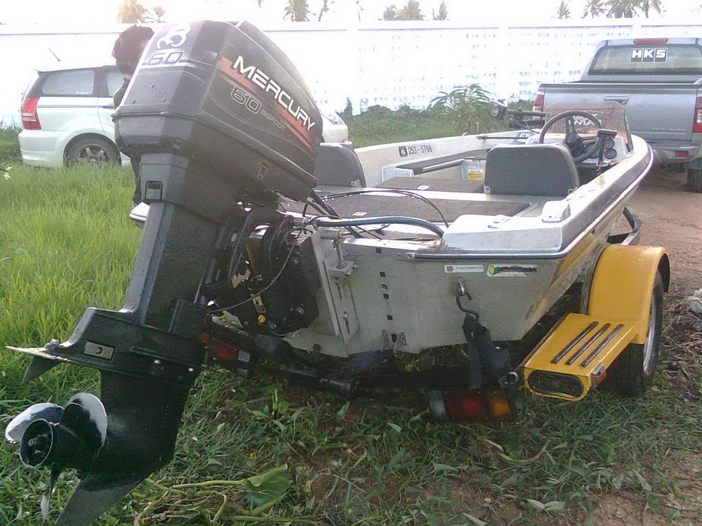

       ผมมีเรื่องรบกวนถามช่างดำหน่อยครับ
เครื่องเรือถ้าเวลาเราติดเครื่องแล้วจะมีไฟชาร์ตเข้าแบตฯเหมือนรถยนต์หรือเปล่าครับ เพราะผมสังเกตว่าเวลาผมติดเครื่องเรือแล้วไม่มีไฟชาร์ตมาที่แบตฯเลย(คือผมลองถอดขั้วแบตออกแล้วลองต่อไฟดูครับ)ไฟไม่ติดเลย ไม่รู้ว่าลองถูกหรือเปล่าช่วยแนะนำหน่อยครับ
ขอบคุณมากครับ

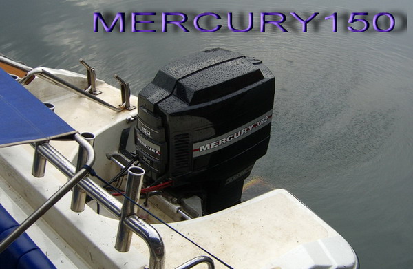

ทิวพนา จาก ทิวพนา  125.25.31.95  พฤหัสบดี, 9/10/2551 เวลา : 20:24
คำตอบที่ 161
       ตอบ คุณ ทิวพนา
***ปกติเครื่องทุกตัวที่มี ไดรฟ์สตาร์ จะต้องมีไฟชาร์ต แน่นอนครับ ไม่งั้น แบตหมดกลางทะเล แย่เลยครับ
เครื่อง Murcury 150 รุ่นนี้ไม่แน่ใจว่า แผงชาร์ตอยู่ข้างหลัง(ตรงกลางระหว่างหัวเทียน) หรือ อยู่ข้างๆตัวเล็กๆ(อันนี้รุ่นใหม่ๆหน่อย)นะครับ ถ้าหาไม่เจอก็โทรมาถามครับง่ายดี
ปกติตัวนี้ชอบเสียเหมือนกันครับ ลองหาเปลี่ยนดูครับ ราคาไม่แพงครับ ถ้าไม่มีไฟมาอีกแสดงว่ามัดชาร์ตข้างบนเสีย(ตัวนี้เสียยาก)
***ความรู้เพิ่มเติมครับ ถ้าเรือ แบตตารี่หมดกลาง ทะเล เราสามารถติดเครื่องเองได้ โดยใช้เชือดผูกหัวเป็นปมพันรอบจานหม้อเลย์(มีร่องให้อยู่แล้ว) เร่งว่างที่คอนโทน แล้วดึง ใช้แรงมากหน่อย สำหรับคนไม่ค่อยมีแรงช่วยกันดึงได้หลายคนไม่ผิดกติกาครับ
ช่างดำ จาก ช่างดำ  125.27.26.216  ศุกร์, 10/10/2551 เวลา : 08:22

       ช่างดำครับเครื่องผมยามาฮ่า60แรงไฟไม่ชารต์เข้าแบตร์เลยครับไม่ทราบเกิดจากสาเหตุอะไรบ้างครับ ขอบคุณครับ
dimzum_26 จาก dimzum_26  58.9.128.75  พฤหัสบดี, 13/11/2551 เวลา : 10:03

คำตอบที่ 194
       ตอบ คุณ dimzum
***น่าจะมันชารต์เสียครับ ลองดูหม้อเลย์ออกเปลี่ยนตัวสายสีเขียวครับ เดี๋ยวพรุ่งนี้จะถ่ายรูปให้ดูครับ วันนี้หากล้องไม่เจอ

       สวัสดีครับ สอบถามเรื่องอะไหล่ เครื่องยามาฮ่า 40hemto 6h4 ลูกสูบ แหวน ปะเก็น สลักลูกสูบ พัดน้ำ ถ้าซ่อมได้ ขึ้นกทม. จะพาไปหาช่างดํา ขอบคุณครับ
rodeo_sk จาก rodeo_sk  118.173.149.180  เสาร์, 15/11/2551 เวลา : 20:59

       หวัดดีครับน้าช่างดำ ผมได้รบกวนอีกแล้ว สรุปไปจบที่ 3 สูบครับ เครื่องติดง่ายและเดินนิ่งเงียบจริงๆอย่างที่น้าว่า
บางครั้งบิดสตาร์ทไปแล้ว ไม่แน่ใจว่าติดหรือเปล่า ไปบิดซ้ำอีกที 5 5 5
มีคำถามครับว่าสายเซ็นเซอร์ที่ปล่อยลอยใว้ทำอะไรครับ ผมจะต่อออกมาทำอะไรได้มั้ย?
สูบสองเข้าใจว่าสายหัวเทียนไม่แน่น เขาเลยใช้ลวดพันใว้ ค่าอะไหล่สายเท่าไหร่ครับ ยามาฮ่า 30 แรงครับ
อ้อ...ผมเห็นมีหลอดไฟด้านหน้าบอกความร้อนหรืออะไรนี่แหละ ผมจั้มขนานแล้วเอาไปแสดงผลที่คอนโซลได้มั้ยครับ?
ขอบคุณอีกครั้งครับ

       ตอบ คุณ rodeo_sk ครับ
***รุ่นนี้อะไหล่มือสองพอจะหาได้ครับ แต่ตอนนี้ของช่างดำหมดพอดีครับ ยังไงมีแต่ของใหม่ จะซ่อมหรือเอาอะไหล่ยังไงติดต่อได้ครับ

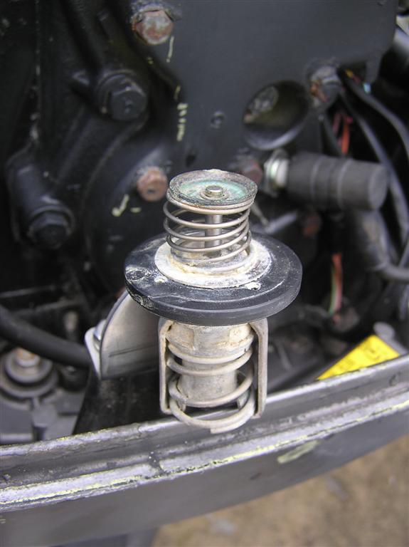

       ตอบ คุณ tua_weekend
*** ตัวนี้ตามที่เคยบอกไว้ครับ มันเป็นตัวตัดความร้อนครับให้ต่อกับ แตร่หรืออ็อด ที่คอนโทรล ครับ ต่อกับเกจความร้อนที่ว่ามามันใช้ไม่ได้ครับ เพราะสายสีชมพูที่เห็นมันไม่มีไฟ แต่พอร้อนมากๆมันเปลี่ยนเป็นมีไฟ ซึ่งจะทำให้ อ็อดเกิดเสียงได้ นั่นเองครับ
***ตอบ 202 ตัวนี้เป็นกรองอากาศครับ จริงๆถ้าไม่มีก็ไม่ต้องใช้เลยครับไม่ต้องไปหาให้เปลี่ยนเงินครับกันฝุ่นผง ธรรมดาครับ ที่แตกถ้าอยากให้สวย ก็เอาหัวบักกรี แต่งเอาครับ
ช่างดำ จาก ช่างดำ  125.27.28.123  อังคาร, 18/11/2551 เวลา : 07:00

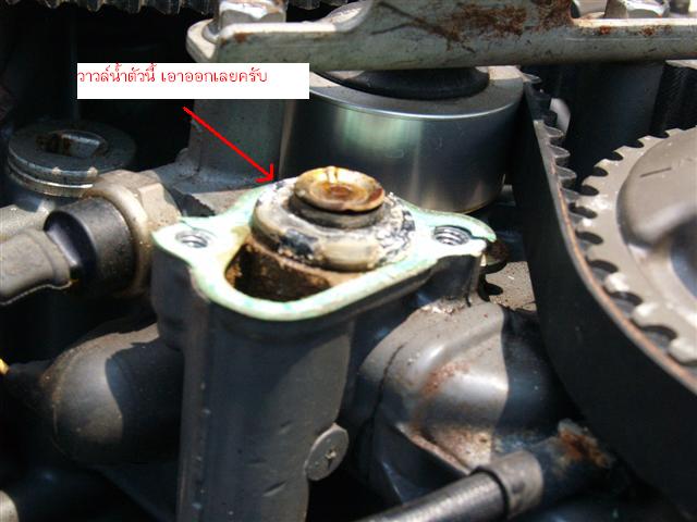

       ตอบ คุณ อิทธิชัย ครับ
++ เครื่องใช้งานแล้ว จะติดใหม่มันติดยาก
อาการนี้ เป็นอาการเครื่องฮิตครับ เครื่องร้อนนั่นเอง ตรวจเช็กอาการดังนี้ครับ
1. วาปน้ำ (ตัวนี้ใช้สำหรับเมืองหนาว) เอาออกหรือยัง บ้านเราไม่ต้องใช้ครับ
2. ถอดเช็กยางปั๊มน้ำดูครับ ดูว่ามันขาด หรือ ใบมันโค้งและงอมากหรือป่าว
เบื้องต้นก็แค่นี้ครับ แต่คนใช้งานย่อมจะสังเกตอาการได้ดีกว่าอยู่แล้วครับ ถ้าสังหรณ์ใจเรื่องอื่นๆยังไงก็ลองโทรคุยก็ได้ครับ

       สวัสดีครับ...ช่างดำ ผมมีเรื่องรบกวนครับ พอดีผมมีใบจักรอยู่หนึ่งอัน อยากทราบว่าใบจักรแบบนี้เขาเรียกแบบอะไรครับ ผมเห็นเขาบอกมีสองแบบ เช่นแบบเกลียว แล้วก็แบบสลักหรืออะไรนี่แหล่ะ ผมจำไม่ได้ครับ แบบที่ผมมีนี้ เขาเรียกแบบไหนครับ
เป็นของเครื่อง ยามาฮ่า 40 แรง...ครับ คือผมจะหาข้อมูลไปโพสในบอร์ดชื้อ - ขาย....ครับ
ขอบคุณช่างดำ...ครับ
wijarn จาก wijarn  117.47.26.82  เสาร์, 27/12/2551 เวลา : 21:27
คำตอบที่ 224
       ตอบ คุณ wijarn
*** เรือใบพัด ผมจะอธิบายเท่าที่รู้นะครับ คือ ตัวใบนี้เป็นรุ่นป่อง หรือ แบบเกลียวครับ
เลข หน้า คือ ความกว้างของใบพัด 11 ครึ่ง
เลข หลัง คือ พีท 13 (ตัวนี้ พีทมาก ใช้กับเรือเบา พีทน้อยใช้กับเรือที่มีน้ำหนัก ส่วนความแตกต่างระหว่างใบพัด เอามาให้ดูกันเลย จะได้ไม่งงครับ
1. ใบยาว เรียก ใบช็อปเปอร์ สำหรับใช้แข่ง หรือ วิ่งเร็วๆ ครับใบนี้ พีท 18
2. ใบรุ่น ป่อง
3. ใบรุ่น สลัด
ช่างดำ จาก ช่างดำ  117.47.30.84  อาทิตย์, 28/12/2551 เวลา : 08:00

       ช่างดำครับ เครื่อง30 3สูบ สต๊าดไฟฟ้าที่เคยถามอะครับ พอดีฝากเพื่อนซื้อวัดรอบจากเมกามาแล้วราคาแบบขำๆ ติดไม่ได้ก็ไม่เสียดายครับ ต้องต่อจากสายไฟใกล้ๆปลั๊ก สีอะไรครับ?
สีเขียวอ๊ะเปล่า?

       สวัสดีครับช่างดำ เครื่อง yamaha cv25 เกียร์ถอยเข้าแล้วหลุดต้องคอยเอามือดันไว้ถึงจะเข้าได้ อยากทราบว่าแก้ไขอย่างไรครับ
jeab07 จาก jeab07  58.9.45.21  จันทร์, 12/1/2552 เวลา : 20:57
คำตอบที่ 234
jeab07 จาก jeab07  58.9.45.21  จันทร์, 12/1/2552 เวลา : 21:00
คำตอบที่ 235
       ตอบ jeab07
++ ขอโทษที 2 -3 วันนี้ผมยุ่งๆกับเตรียมเรือแข่งอยู่ครับเลยไม่ได้เข้ามา
++เกียร์ถอยไม่เข้าต้องคอย ดันไว้
- ให้ถอยเกียร์ออกครับ จะมีเสียที่ต้องเปลี่ยนอยู่ 2 ตัว คือ
1. คัดด็อก
2. หน้าเกียร์ถอยหลัง
อีกเรื่องครับ เวลาเข้าเกียร์หรือเปลี่ยนเกียร์ทุกครั้ง ควรรอให้รอบเครื่องตกจนนิ่งเสียก่อนครับ ไม่เช่นนั้นอาจเกิดการเสียหายกับชุดเกียร์ได้ครับ
ช่างดำ จาก ช่างดำ  117.47.30.159  ศุกร์, 16/1/2552 เวลา : 08:06

       เครื่อง 4 จังหวะ (ของใหม่) Yamaha กับ Honda ยี่ห้อไหนน่าเล่นกว่ากันครับ แล้วเรือตกปลาตามแบบในลิงค์ขนาดประมาณ14-16ฟุต จะวางเครื่องตามที่ถามยี่ห้อไหน และขนาดกี่แรงครับช่างดำ
[URL=http://img208.imageshack.us/my.php?image=aaeai02022.jpg][IMG]http://img208.imageshack.us/img208/3379/aaeai02022.jpg[/IMG][/URL]
chanchon จาก chanchon  58.9.95.127  ศุกร์, 13/3/2552 เวลา : 01:22
คำตอบที่ 295
       ตอบ ท่าน chanchon
+++ ให้ตอบตอนนี้ก็ยังให้ความเห็นอะไรไม่ได้ เนื่องจากเครื่อง 4 จังหวะสำหรับ บ้านเราก็ยังใหม่อยู่ คนยังเล่นกันน้อยและของใหม่ ก็มักจะยังไม่เสีย ถ้าวัดจากความอึดน่ะครับ ต้องรอสักพัก แนะนำ ลองตั้งโพส ถามเพื่อนสมาชิกดูครับ อันนี้ที่บอกนี่คือซื้อเครื่องใหม่ๆนะครับ
+++ ส่วนถ้าเป็นมือสอง ที่เห็นมีเยอะก็ Honda นะครับซึ่งถ้าเป็นของเชียงกง ตามความคิดน่าเล่นพอๆกันครับ แต่ก็เห็นมีเสียเยอะพอสมควรสำหรับ Honda ส่วนYamaha เห็นน้อยอาจจะมีเข้ามาน้อยด้วยครับ
+++เรือยาวกี่ฟุตครับ แต่ตามภาพที่เห็น เกาะเครื่อง 50 น่าจะแรงมากแล้วครับ เพราะเครื่องตัวมันใหญ่
ช่างดำ จาก ช่างดำ  117.47.31.140  ศุกร์, 13/3/2552 เวลา : 07:13

       ตอบ ท่าน janeevo4
+++ เครื่อง 4 จังหวะปกติแล้ว จะติดง่ายแล้วนิ่มมากครับถ้าติดยากแบบนี้ ลองเช็กแบบนี้ดูครับ
1. เร่งที่คาบูทีละลูก โดยดึงขาเกาะคันเร่งคาบูที่ทำให้เร่งได้พร้อมกันออกก่อน (ทำให้เครื่องติดก่อนแล้วลองเร่งทีละลูกนะครับ)
2. ถ้าลูกไหนเร่งไม่ออก หรือ มีอาการสะดุก จาม ก็ต้องถอดมาล้างคาบูแล้วครับ (ยังไงก็ต้องถอดทุกลูก เพราะ มันต้องยกออกมาทั้งลาว แนะนำให้ล้างให้หมดเลย)
ใช้ลมแรงๆจากถังลมเปาตามรูครับ (สังเกตุแต่ละตัวด้วยครับก่อนถอด บางตัวมีสปริงอยู่กับนมหนูระวังหาย (นมหนูเดินเบา มันจะอยู่ข้างคาบูตัวบน) อันนี้ต้องหมุนออกมาเปาด้วยนะครับ
3. เปลี่ยนหัวเทียนครับ ลองดู
+++เพิ่มเติมนิดนะครับ สำหรับ คนยังไม่รู้ +++
มีโทรถามหลายคนแล้วครับ เรื่อง ความร้อนอันนี้ขอบอกกันเลยว่าถ้าใช้ๆอยู่ความร้อนขึ้น วิ่งนานๆไม่ได้ อันดับแรกให้เอา วาวล์น้ำออกนะครับ เครื่องทุกตัวที่มาจะมีมาด้วยครับหน้าที่มันคือเพิ่มความร้อนให้เครื่องสำหรับประเทศเมืองหนาวครับ เช่น ญี่ปุ่น เมืองไทยเมืองร้อนไม่ใช้นะครับเอาออกเลย 4 จังหวะก็ตามภาพครับ ส่วน 2 จังหวะ อยู่ที่ฝาสูบ (หลังเครื่องด้าน บนที่มีน็อตเบอร์ 10 สี่ตัว)
ช่างดำ จาก ช่างดำ  117.47.28.65  จันทร์, 16/3/2552 เวลา : 08:44

       ครูช่างครับผมซื้อวัดรอบมาจะต่อสายยังต่อไม่ค่อบถูกขอคำแนะนำด้วยครับ
p44x4644 จาก p44x4644  125.24.27.15  อังคาร, 17/3/2552 เวลา : 12:17
คำตอบที่ 305
p44x4644 จาก p44x4644  125.24.27.15  อังคาร, 17/3/2552 เวลา : 12:19
คำตอบที่ 306
       ตอบ ท่าน p44x4644 ครับ
++เนื่องจากไม่ค่อยได้ต่อนานแล้ว แถมวัดรอบตัวนี้ไม่รู้ยี่ห้ออะไร ไม่ค่อยจะแน่ใจนะครับ ลองตามนี้ครับ
อันบน SIG เครื่อง ยามาฮ่า น่าจะสายเขียวครับ
อันกลาง ตัวนี้เป็นแสงไฟสว่างบนหน้าปัด น่าจะสีเหลืองครับ
อันล่าง เป็นสายดิน
ก่อนต่อผมอยากให้โทรมาหาอีกทีครับ ผมกลัวบอกผิด จะได้สอบถามข้อมูลเพิ่มเติมด้วยครับ
ช่างดำ จาก ช่างดำ  222.123.105.13  พุธ, 18/3/2552 เวลา : 09:23

       สวัสดีครับช่างดำ
อันนี้เป็นของผมครับเครื่อง tohatsu 140
อาการที่แจ้งว่า เครื่อง start ติดยากหลังวิ่งมาแล้วจอด
ใน partlist ชื่อว่า thermostat ครับ คิดว่าผมน่าจะถอดถูกตัว
fishing.tiger จาก fishing.tiger  58.10.134.230  อาทิตย์, 22/3/2552 เวลา : 17:24
คำตอบที่ 308
       อันนี้ตัวที่ถอดออกมา
ถอดออกมาแล้วลองติดเครื่องดูบนบก ใส่หูฟัง เปิดน้ำ รู้สึกว่าน้ำที่ออกจากท่อเส้นเล็กๆท้ายเครื่องจะออกเบากว่าเดิม แต่รู่สึกได้ว่าที่หัวเครื่องความร้อนสม่ำเสมอ ไม่ร้อนที่ใดที่นึงมากเหมือนเมื่อก่อน
อย่างนี้เป็นปกติใหมครับ
ขอบคุณครับช่างดำ
fishing.tiger จาก fishing.tiger  58.10.134.230  อาทิตย์, 22/3/2552 เวลา : 17:27
คำตอบที่ 309
       ตอบ ท่าน fishing.tiger
++ ถูกต้องแล้วครับ น้ำออกความแรงจะน้อยกว่าเดิมครับ ลืมบอกไป วิธีสังเกตุสำหรับคนยังไม่แน่ใจว่าเอาวาวล์น้ำออกก็สังเกตุ ตัวน้ำพุ้งครับถ้าน้ำพุ้งออกแรงให้สันนิฐานว่ายังไม่ได้ถอดวาวล์ออกครับ ขอบคุณ ท่าน fishing.tiger ครับผมก็ลืมบอกไป
ช่างดำ จาก ช่างดำ  222.123.112.5  จันทร์, 23/3/2552 เวลา : 07:09

       รบกวนหน่อยครับคือว่ามันหลุดออกแล้วหาที่ใส่ไม่ได้ครับ
akares007 จาก akares007  222.123.172.12  พฤหัสบดี, 26/3/2552 เวลา : 04:59
คำตอบที่ 311
akares007 จาก akares007  222.123.172.12  พฤหัสบดี, 26/3/2552 เวลา : 05:09
คำตอบที่ 312
       ตอบ คุณ akares007
++ ตัวล็อคหางเครื่องไม่ให้ยกขึ้นเวลาถอยหลัง ปกติจะมีสปริง 2 ตัว แต่ตัวนี้คงเป็นเครื่องเล็ก มันถึงอยู่ตรงกลางตัวเดียว ส่วนอีกตัวก็น่าจะเป็นตัวในรูปครับ (เอาของช่างดำเองเปรียบเทียบดูครับ)
ช่างดำ จาก ช่างดำ  117.47.30.77  พฤหัสบดี, 26/3/2552 เวลา : 07:49

       ขอปรึกษาหน่อยนะครับ
เครืองmercury 85แรง 4สูบ สตาร์ทไม่ติดครับ(ไฟไม่ออกที่หัวเทียน)
คือผมไปทะเลมาใช้ได้ปกติกลับมาที่บ้านก็ ฟลัชล้างด้วยน้ำจืด ตามปกติ อยู่ดีๆเครื่องก็ดับไปเองที่รอบเดินเบา จากนั้นก็สตาร์ทไม่ติด ไล่หาสาเหตุปรากฎว่าไฟไม่ออกที่หัวเทียน คือผมอยากทราบว่าที่ไฟไม่ออก ผมจะไล่อย่างไรว่ามันเป็นที่อะไรของระบบ เป็นที่คอยล์ด้านบน หรือ คอยด้านล่าง หรือตัวอื่นๆที่อาจจะเกี่ยวข้อง รบกวนด้วยนะครับขอบคุณครับ
pakapol จาก pakapol  58.136.227.66  ศุกร์, 3/4/2552 เวลา : 22:51
คำตอบที่ 316
       ตอบ ท่าน pakapol ครับ
+++ อยู่ก็ดับแล้วไฟไม่ออกหัวเทียน อันดับแรกอยากให้ลองดึงสายกุญแจออกก่อน เพราะมันอาจช็อคที่สวิทได้เคยเจอครับ เส้นสี ดำเหลือง มีเส้นเดียวที่ออกจากแผงไฟน่ะครับ อีกอาการแต่คิดว่าไม่น่าใช้ก็ถ้าติดเครื่องอยู่แล้วยกหางขึ้นมันจะมีตัวตัดดับครับ พอเอาลูกตัวตัดดับมันค้างก็เป็นไปได้เหมือนกัน ส่วนเรื่องเช็กคอย กับ มัดจ่ายไฟ ต้องทำหลังจากเช็กเบื้องต้นก่อนครับ ผมว่า มันเสียยากอยู่ครับไม่น่าใช่ อาจจะแค่เส้นผมบังตาครับ แต่ถ้าเช็กแล้วเรามั่นใจว่าต้องเสียที่ระบบชุดไฟแน่ๆ ให้โทรมาถามดีกว่าครับจะได้ตรวจถูกต้อง
ช่างดำ จาก ช่างดำ  117.47.157.82  อาทิตย์, 5/4/2552 เวลา : 07:53

คำตอบที่ 319
       ลุงดำครับ...
ผมซื้อเครื่อง SUZUKI 15HP (มือสอง)
DT15, 01501L, 15PS/5200RPM
1. ผมต้องตรวจเช็คเรื่องอะไรบ่าง
2. เครื่องตัวนี่สามารถปั่นไฟหรือชาร์จแบตได้หรือเปล่า
3. เครื่องตัวนี่สามารถทำสตารตไฟฟ้าได้เปล่า
4. ข้อ 3, 4 ต้องใช้อุปกรณ์อะไรเพิ่มบ่างครับ
รบกวนด้วยครับ ผมไม่มีความรู้เรื่องเครื่องเลย (ตามรูปด้านล่าง คำตอบที่ 320, 321 ครับ)
arnonpro จาก arnonpro  124.120.36.78  อังคาร, 7/4/2552 เวลา : 00:35
คำตอบที่ 320
       สายไฟในตัวเครื่อง SUZUKI 15HP (มือสอง) DT15, 01501L, 15PS/5200RPM
arnonpro จาก arnonpro  124.120.36.78  อังคาร, 7/4/2552 เวลา : 00:38
คำตอบที่ 321
arnonpro จาก arnonpro  124.120.36.78  อังคาร, 7/4/2552 เวลา : 00:49
คำตอบที่ 322
       ตอบ ท่าน arnonpro ครับ
1. สิ่งที่ต้องตรวจเช็ก ซื้อมือสองต่อเพื่อนสมาชิก ส่วนใหญ่ก็น่าจะใช้งานอยู่ แต่ถ้าไม่แน่ใจผมก็บอกรวมๆเลยละกานครับ ถ้าซื้อ มือสอง มาจากเชียงกง
- เปลี่ยนใบพัดน้ำ
- เปลี่ยนน้ำมันเกียร์ (ตอนเปลี่ยนสังเกตุ น้ำมันเกียร์ที่ถ่ายออกด้วย ว่ามีเศษเหล็ก หรือ มีกลิ่น หรือ มีน้ำเข้าไหม
- ถอดวาล์วน้ำออกไปครับ ( ดูคำตอบที่ 301 กับ 307 ภาพจะชัดครับ )
- เปลี่ยนหัวเทียน อันนี้เอาแน่นอนไม่เปลี่ยนก็ได้ ถ้าลองแล้วมีไฟ
- ล้างคาบู ครับ ถ้าเครื่องเดินดีก็ไม่จำเป็น (วิธีล้างก็มี ปัดมุกให้ข้างบนครับถ้าจำไม่ผิด)
2. มีชุดกำเนิดไฟ ลงมาให้อยู่แล้วทุกตัวครับ ของซู จะเป็นสีเหลืองครับ (ลองดูว่าออกมาจากหม้อเลย์ข้างบนไหม) มันจะเข้าตัวแปลงไฟอีกชุดครับ ชุดบนลงมาเข้าตัวแปลง เป็น เหลือง กับ ขาว แล้วจากตัวแปลงออกเป็น สีแดง กับ ดำเข้าแบตตารี่ (ตัวแปลงชุดนี้ไม่รู้ท่านมีป่าว พอดีกล้องถ่ายรูปไม่อยู่จะถ่ายให้ดู ตัวคล้ายซิงลมระบายความร้อน ซีพียูคอม ตัวเล็กๆ 1.5 x 1.5 นิ้วได้)
3 และ 4 ทำสตาร์มือได้ครับ แต่ไม่แนะนำครับ
- หาของอยาก
- ติดมือไม่หนักจะเสียเงินไปทำไม
- ราคาค่อนข้างแพง
ของที่ต้องใช้
- เปลี่ยนชุดหม้อเลย์ให้มีฟัน
- ไดร์สตาร์
- ตัวชาร์ตไฟ
- ชุดกุญแจ หรือ ปุ่มกดสตาร์
ไม่เข้าใจตรงไหนโทรถามได้ครับ
ช่างดำ จาก ช่างดำ  222.123.109.2  อังคาร, 7/4/2552 เวลา : 15:28

       สวัสดีครับช่างดำ ผมซื้อเรือมา2ลำ ครับ น้าๆหลายท่านได้ให้ไอเดียกันเยอาะมาเลยครับ ผมก็เลยจะลบกวนช่างดำ ช่วยดูเรือกับเครื่องที่ติดมาหน่อยครับ ว่าช่างดำเคยดัดแปลงเรือแบบนี้บ้างหรือเปล่า เผื่อเป็นไอเดียครับ ขอบพระคุณมากครับ
xxman จาก xxman  61.90.75.184  ศุกร์, 29/5/2552 เวลา : 21:00
คำตอบที่ 333
xxman จาก xxman  61.90.75.184  ศุกร์, 29/5/2552 เวลา : 21:01
คำตอบที่ 334
xxman จาก xxman  61.90.75.184  ศุกร์, 29/5/2552 เวลา : 21:02
คำตอบที่ 335
       สวัสดีครับช่างดำเครื่องผมยามาฮ่า30 3สูบเกียถอยหลังมันเสียไม่ทราบว่าซ่อมจะมีอะไหล่หรือไม่ ใช้งบประมาณเท่าไหร่ครับ
taweesak01 จาก taweesak01  222.123.104.38  อาทิตย์, 31/5/2552 เวลา : 19:50
คำตอบที่ 336
       ตอบ ท่าน ป้อม_carฯ ครับ
+ อะไหล่ใหม่ก็หาง่ายครับ ที่ บริษัทน่าจะมี ถ้าไม่มี ลูกปืนบางตัวใช้หาเทียบแทนได้ครับ พวกหางเสียถ้าข้างใน เสียหมดส่วนใหญ่เค้าจะหา หางมือสองทั้งตัวเลยครับ ราคาจะถูกกว่า แต่ถ้าเราไม่ไว้ใจของก็หาซ่อมไปครับ
ช่างดำ จาก ช่างดำ  117.47.29.227  อังคาร, 2/6/2552 เวลา : 06:42
คำตอบที่ 337
       ตอบ ท่าน xxman ครับ
++ เรือตัวนี้ใช่ เรือสำรองที่ ไว้บนเรือใหญ่ไหมครับเนี่ย ทรงท้องเรือมันไม่เหมาะสำหรับ วิ่งเร็วๆนะครับ ดัดแปลแบบไหนครับ ดัดแปลให้เกาะเครื่องติดท้ายได้ หรือ ดัดแปลให้วางเครื่องท้องแรง ใช่หรือเปล่าเอ๋ย
ช่างดำ จาก ช่างดำ  117.47.29.227  อังคาร, 2/6/2552 เวลา : 06:49

       เรือพอได้ปะกัฟ แต่่พวงมาลัยหนักโคดอะ เจาะริใส่สายยางน้ำมันริแบบช่างดำบอกริ ดีขึ้นนะกัฟ แต่ มันก็ยังหนักยู่อะ มีวิธีอื่นอีกปะกัฟ

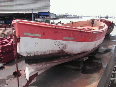

       สวัวดีครับช่างดำ ผมเป็นสมาชิกใหม่ครับ กำลังจะซื้อเรือซักลำ แบบนี้เลยครับ อยากทราบว่าเรือ10ฟุต ใช้เครือง5แรง พอไหมครับเอาแบบไปได้ดี สู้ความแรงแม่น้ำเจ้าพระยาไหว และสามารถหาซื้อเครื่องได้ที่ใหนครับ ราคาประมาณเท่าไหร่ครับ และช่างดำมีเครื่องไหมครับ ถ้าไม่สามารถหาได้จะได้ไปหาช่างดำครับ ขอบคุณครับ

       ช่างดำครับ เครื่องmercury 60 อะกัฟ มันว๊อด อะกัฟ ไม่รู้เป็นไร เร่งไม่ขึ้น แต่พอ เล่งตัวเปล่าตอนโช๊คอะ เล่งได้ ไม่สะดุด แต่พอ เล่งตอน เกียวเดิหน้า มัน ว๊อด สะดุด บางทีก็ดับอะกัฟ งง เพิ่งเป็น อะกัฟ จะแก้ที่อะไรก่อนดีกัฟ
pong007 จาก pong007  125.24.185.89  อาทิตย์, 21/6/2552 เวลา : 20:33
คำตอบที่ 352
       ตอบ คุณ pong007 ครับ
++ เครื่องเร่งวอดตอนใส่เกียร์เดินหน้า ส่วนอาการแบบนี้ส่วนใหญ่แล้ว จะเป็นที่น้ำมัน ลองล้างคาบู ดูครับให้สังเกตที่ นมหนูตัวกินน้ำมัน บางทีมันอาจมีเศษขยะไปอุดตัน ให้เอาลมเปาออกแรงๆ ครับ อาการอีกอย่างนึงก็คือ น้ำมันเข้าไม่ทัน หรือ น้ำมันขาด ลองตรวจเช็กตามนี้ก่อนครับถ้มไม่หายยังไงก็ลองโทรมาปรึกษาครับผม
เพิ่มเติมอีกนิดครับ พอดีจำได้ว่าเครื่องตัวนี้เคยมาให้ดูแล้วไม่นาน ให้ลองตามนี้ครับ
1. ลองเช็คโดยการกดกุญแจตอนติด(เป็นการโช๊ก) ถ้าเครื่องเดินไปได้ก็ให้ล้างคาบูใหม่ครับ
2. ตอนติดเครื่อง เอามืออุดหน้าคาบูแล้วปล่อย ทีละลูก ดูมีน้ำมันออกมาหน้าคาบูหรือป่าว ถ้าไม่ออกแสดงคาบูตัน
3. ดูกรองน้ำมันครับว่ามันตันหรือป่าว
แต่ถ้าไม่นั่นจริงๆ ลากมาเลยทั้งลำก็ได้ครับ ง่ายดีชัวๆ
ช่างดำ จาก ช่างดำ  222.123.126.81  จันทร์, 22/6/2552 เวลา : 14:49

       ช่างดำครับ เครื่องตัวนี้ของผม ทราบมาว่ามันเป็นเครื่องรุ่นเก่า เวลาผมใช้ถ้าเราจอดนานๆมันจะติดยาก ต้องไปดึงโช๊คที่ตรงหน้าเครื่อง ชักเข้าชักออกมันถึงจะติด
แล้วเมื่อติดแล้ว เวลาเราออกไปทะเลเมื่อจอด ถ้าจอดไม่นาน มันก็พอที่จะติดง่าย แต่บางครั้งถ้าเราจอดนานๆ ก็จะติดยาก ต้องดึงโช๊คหลายครั้งแบบเดิม มันถึงจะติดแหล่ะครับ
บางครั้งมันทำท่าจะติดขึ้นมา แล้วก็ว๊อดไป ก็ต้องบีบน้ำมันเข้า แล้วบิดกุญแจอีกหลายครั้งครับ มันถึงจะติดครับ เมื่อติดทีแรก ควันออกมาเยอะเลยครับ แต่เมื่อเครื่องเดินดีแล้ว จะหายไปเป็นปกติครับ
หัวเทียนผมก็เปลี่ยนอยู่บ่อยๆ ไม่เคยใช้นาน แต่เครื่องของผม จะผสมน้ำมันออโตลูบแก่มาก 40/1 ไม่ทราบว่าอย่างนี้ช่างดำวินิจสัยว่าไงดีครับ
มีช่างที่พัทยาบางคนเขาบอกว่า คาร์บูฯมันเป็นรุ่นเก่า ถ้าเราเปลี่ยนเอารุ่นใหม่ใส่เข้าไป จะทำให้ติดง่ายขึ้น จริงป่าวครับช่างดำ สำหรับสูตรนี้
แล้วตอนนี้ ผมลองเปิดตรงหม้อกรองอากาศดูแล้วนะครับ มันไม่มีใส้กรอง แต่ตรงหน้าคาร์บูฯในกล่องหม้อกรองอากาศ มีน้ำมันออโต้ลูบขังอยู่มากมาย เหมือนจะเหลือใช้ในตัวเครื่อง
อย่างนี้รบกวนช่างดำช่วยชี้แนะหน่อยครับ ว่ามันเป็นอย่างไร จากที่ผมเล่ามาครับ
แล้วจริงเปล่าครับ เขาบอกว่าถ้าเราไม่ค่อยได้ใช้เรือนานๆ เราควรจะผสมน้ำมันแก่ๆ เพราะจะทำให้เข้าไปเคลือบภายในเครื่องครับ แล้วก็เวลาวิ่งก็จะช่วยให้เคลือบข้อเหวี่ยงไม่ให้เสียหรือติดขัดแหล่ะครับ
ผมจะลงภาพให้ดูนะครับ เป็นเครื่องรุ่นนี้ครับ ลายสติกเกอร์อาจจะไม่ตรงกับรุ่นปีของเครื่องนะครับ เห็นเขาบอกว่าลายจริงๆมันเก่ากว่าลายนี้ครับ
ขอบคุณครับสำหรับคำตอบ ข้อความมากหน่อยนะครับ ผมอยากจะอธิบายให้ละเอียดนะครับ
ลืมบอกครับ...ผมให้เขาล้างคาร์บูฯ แล้วนะครับ ทั้งแต่ที่ชื้อมา หรือไม่นานนี้ก็ล้างครับ และผมก็ดูแลมันมาตลอด อะไรที่ช่างบอกว่าเสียผมก็เปลี่ยนนะครับ ไม่เคยปล่อยปะละเลยครับ
ยามาฮ่า 140

       ช่างดำครับ เรือผมวางเครื่อง นิสสันเทอร์โบร์ 3200 จะไหวหรือเปล่าครับ พอดีมีเพื่อนสมาชิกขายต่อให้ มีแอร์ด้วยครับ แปลงเกียร์เป็นเกียร์แล้วมีชุดแอร์ ถังน้ำมันแสตนเลสให้ด้วยครับ ทั้งหมดที่บอกมาราคา 35,000 บาท ช่างดำว่าราคาพอไหวหรือเปล่าครับ xxman เรือลำนี้ผมไม่เน้นขับเร็วมากครับ เอาไว้ล่องเจ้าพระยาตกปลาตกกุ้ง เรือครอบครัวครับ ช่วยแนะนำด้วยนะครับ
xxman จาก xxman  58.9.25.100  อังคาร, 23/6/2552 เวลา : 08:40
คำตอบที่ 355
       ตอบ ท่าน WIJARN ครับ
+++ อันนี้ตอบทีละเรื่องๆ นะครับมีประโยชน์กับเพื่อนสมาชิกท่านอื่นด้วยครับ
1. ติดยาก อาการนี้ไม่เกี่ยวกับคาบูครับ(คาบูรุ่นเก่าดีกว่ารุ่นใหม่นะครับ) มันเป็นที่หน้ารีดครับ มันอ้าเกินครับให้ถอดหน้ารีดออกมาดัดให้มันสนิท ถอดมาก็จะรู้เลยครับลองส่องกับแสงดูจะเห็นแสงเข้ามาได้ เพราะโดยปกติมันจะแนบสนิทมากครับ (อันนี้ทำเองได้ไม่ต้องไปเสียเงิน อาจจะเสียตรงปะเก็นขาดครับไม่กี่ตังค์)
2. คาบู ไม่เกี่ยวนะครับบอกไปแล้ว
3. เปิดหม้อกรองมีน้ำมันขังมาก ก็คือ น้ำมันทะลักออกหน้าคาบู เนื่องจากรีด แก้ตรงนี้หายก็ไม่มีครับ
4. ผสม 40/1 ก็ใช่ได้แล้วครับ
5. ผสมน้ำมันแก่จะช่วยในเรื่องของการจอดนานๆ อันนี้ไม่จริงนะครับ ผสมปกติไปครับ
- ถ้าเรารู้ว่าจะจอดนาน ๆ นะครับ ให้ดึงสายน้ำมันออกรอจนเครื่องดับไปเอง อันนี้จะไม่มีน้ำมันค้างที่คาบูครับ พอจะเล่นอีกทีโอกาสที่น้ำมันจะตกตะกอนในคาบูและทำให้คาบูตันจะมีน้อยครับ คือตัดปัญหาเรื่องการล้างคาบู ส่วนเรื่องน้ำมันไปชะโลมนั้น ถ้าน้ำมันเครื่องเกรดดีๆ มันจะไปเกาะเองเท่าเดิมละครับ ดูได้ที่เชียงกง เครื่องบางตัวทิ้งมาเป็น 10 ปี เอามาติดสบายๆ ผ่าเครื่องมา เมนใหม่ๆยังมีเลยครับ
- ถ้าเรารู้ว่าจะเล่นเรือหลังจากที่จอดมานาน ควรจะติดบกลองถังน้ำก่อนลงครับ สิ่งที่ต้องดู ตรวจน้ำออกดีไหมต้องเปลี่ยนยางปั๊มน้ำหรือไม่ แล้วรันเครื่องทิ้งสักพักนึงครับ เอาให้แน่นอนก็ออกไปไม่งั้น มีสิทธิ์ได้กินข้าวลิง
มีปัญหาถ้าด่วนโทรถามนะครับ แต่ถ้าโพสก็ดีเพื่อนสมาชิกท่านอื่น อาจจะบอกประสบการณ์อื่นๆหรือ อาจจะได้ความรู้เพิ่มเติมไปครับ
ช่างดำ จาก ช่างดำ  222.123.115.110  อังคาร, 23/6/2552 เวลา : 08:43

       เรียนช่างดำครับ ขับอยู่ดี ๆ วัดรอบไม่ทำงาน จากนั้นพาลสตาร์ทด้วยกุญแจไม่ได้ต้องดึงสตาร์ทเอาครับ สาเหตุเกิดจากอะไร และแก้ไขได้อย่างไรครับ ขอบคุณครับ
nawaphon_1 จาก nawaphon_1  114.128.110.101  พฤหัสบดี, 25/6/2552 เวลา : 20:58

       จากคำตอบ 358 ลืมไปครับ เครื่องยามาฮ่า 50 hp ครับ

       ตอบ nawaphon_1 ครับ
++ อันดับแรก ตรวจเช็ค ฟิวส์ ว่าขาดหรือเปล่าครับ อยู่ในกล่องเป็นฟิวส์ ธรรมดาทั่วไป หาซื้อตามร้านไฟฟ้า เอาตัวอย่างไปเทียบ ใกล้เคียงก็ใช้ได้ครับ
ถ้าไม่ใช่ หรือ แก้แล้วยังไม่หาย ลองไล่ สายไฟครับ สายสีเหลืองเป็น สตาร์ สีฟ้า เป็น วัดรอบ ดูดีๆ ว่ามีสายหลุดตรงไหนหรือเปล่า
ถ้าไม่หลุด ลอง ดูว่าตอนติดเครื่องไฟ ช๊ากทำงานหรือเปล่า ถ้าไม่ทำงาน ก็ แสดงว่า ตัวมัดแสงสว่างมันเสียครับ (ตัวนี้พบเสียไม่ค่อยบ่อย)
แต่ผมว่า แค่ฟิวส์ขาดเท่านั้น ละครับ ลองดูค่อยๆไปทีละขั้นตอน สงสัยหรือมันไม่ตรงกับอาการเรา ลองโทรมาปรีกษานะครับ
+++เกร็ดความรู้เพิ่มเติม ครับ ถ้าฟิวส์ขาดกลางทะเล ให้เอา ฟอยของซองบุหรี่ (ไม่รู้เดี๋ยวนี้ยังมีหรือเปล่า)หุ้มฟิวส์แล้วใส่กลับตามเดิมมันจะสามารถติดได้ครับ หรือ ให้ศึกษาวิธีจี้ติดตรงโดยไม่ผ่าน คอนโทรน ไว้สักนิดก็ดีครับ ไงๆก็เอากลับบ้านได้ก่อนครับ
ช่างดำ จาก ช่างดำ  117.47.25.163  ศุกร์, 26/6/2552 เวลา : 08:17
คำตอบที่ 361
       ขอบคุณช่างดำมากๆ ครับ เดี๋ยวจะลองดูครับ

       รบกวนสอบถามช่างดำครับ
เครื่อง yamaha 40hp รหัส 40fem 2 สูบ 2 คาร์บิว ปี 81 รุ่นนี้ตัดรอบเครื่องที่รอบเท่าไหร่ครับ ผมลองต่อวัดรอบดู มันตัดที่ 5500 รอบต่อนาที อันนี้ปกติมั๊ยครับ หรือว่าควรจะตัดรอบสูงกว่านี้
ป้อม_carฯ จาก ป้อม_carฯ  125.24.157.2  พุธ, 1/7/2552 เวลา : 16:58
คำตอบที่ 368
       ช่างดำครับไม่ทราบว่าช่างดำพอหาอะไหล่ของเครื่องhonda 4จังหวะ ปี2002 ได้ไหมครับ ประเภทลูกสูบวาวล์อะไรประมาณนี้ครับ มือหนึ่งก็ได้มือสองก็ได้ครับ
janeevo4 จาก janeevo4  118.173.80.51  พฤหัสบดี, 2/7/2552 เวลา : 19:21
คำตอบที่ 369
       ตอบ ท่าน ป้อม_car
++ ปกติครับ ถ้ารอบสูงเกินไปไม่ดีนะครับ 5000 กำลังดีผมว่า

       ตอบ ท่าน janeevo4
+++ มีศูนย์ อยู่พัทยาใต้ครับ เคยไปคุยกับเค้าเหมือนกันเค้าบอกถ้าให้ดีเอาอะไหล่ไปให้เค้าดูเทียบจะได้ไม่ผิดมีหลายรุ่น เพราะเค้าไม่รับเปลี่ยนอะไหล่คืน
++ แต่ถ้าไม่มีจริงๆ ก็เอาไปเทียบลูกสูบ มอเตอร์ไซด์ได้ครับ ช่างดำเคยทำไปตัวนึง ตอนนั้นยังไม่รู้ว่ามีศูนย์นานแล้ว บอกเค้าเอาที่ใกล้เคียงกันที่สุดใหญ่กว่านิดนึง แล้วเอาไปคว้าเปลี่ยนโอไซด์ครับ ใช้ได้ดีทำไปตั้งนานแล้วเค้ายังไม่เป็นไรเลย น่าจะ ปีกว่าแล้วครับ
ช่างดำ จาก ช่างดำ  112.142.95.63  ศุกร์, 3/7/2552 เวลา : 06:59

       ช่างดำครับผมเคยโทรคุยกับช่างดำครั้งหนึ่งแล้ว(ผมอยู่สกลนคร) ผมใช้เครื่อง jhonson 25 hp ปี 1988 ปัญหาคือน้ำไม่ขึ้นเลย มีพอเห็นเป็นหยดเท่านั้น ผมเลยส่งรูปมาให้ช่างดำวิเคราะห์ครับ
planner จาก planner  125.26.247.240  ศุกร์, 3/7/2552 เวลา : 13:59
คำตอบที่ 374
planner จาก planner  125.26.247.240  ศุกร์, 3/7/2552 เวลา : 14:00
คำตอบที่ 375
planner จาก planner  125.26.247.240  ศุกร์, 3/7/2552 เวลา : 14:04
คำตอบที่ 376
คำตอบที่ 377
planner จาก planner  125.26.247.240  ศุกร์, 3/7/2552 เวลา : 14:05
คำตอบที่ 378
planner จาก planner  125.26.247.240  ศุกร์, 3/7/2552 เวลา : 14:06
คำตอบที่ 379
planner จาก planner  125.26.247.240  ศุกร์, 3/7/2552 เวลา : 14:07
คำตอบที่ 380
planner จาก planner  125.26.247.240  ศุกร์, 3/7/2552 เวลา : 14:08
คำตอบที่ 381
planner จาก planner  125.26.247.240  ศุกร์, 3/7/2552 เวลา : 14:09
คำตอบที่ 382
       ตอบ ท่าน planner ครับ
+++ เปลี่ยนตัวยางปั๊มน้ำครับ หมดสภาพแล้ว อะไหล่หายากมากช่างดำก็ไม่มีเหมือนกันครับ
ส่วนตัวซิล เอาไปเทียบร้านอะไหล่รถยนต์ครับยังพอให้ได้ ของเก่าก็ต้องทำใจหน่อยครับ ค่อยๆทำไปครับเป็นกำลังใจให้ครับผม
ช่างดำ จาก ช่างดำ  112.142.139.190  เสาร์, 4/7/2552 เวลา : 07:22

       ยังไงก็ฝากดูให้ด้วยนะคับสำหรับเครื่องYAMAHA 85 แรง(ยังไม่รีบคับ) ขอบคุณมากนะคับลุงดำ (O81-OO88899)
ครูเอ๋ครูเอ๋ จาก ครูเอ๋  112.142.42.81  อังคาร, 7/7/2552 เวลา : 18:09
คำตอบที่ 385
       ใส่ลำนี้คับ 14ฟุตช่างตี๋หัวหิน หางสั้นหรือหางยาวคับ
ครูเอ๋ครูเอ๋ จาก ครูเอ๋  112.142.146.189  อังคาร, 7/7/2552 เวลา : 18:43

       ช่างดำครับ เครื่องเรือที่ผมใช้ คือ ฮอนด้า 15 แรง 4 จังหวะ เอาบอร์ด เกาะเรือยาง 12.6 ฟุต เวลาเร่งเครื่องจนขึ้นน้ำแล้ว เร่งได้แค่ครึ่งคันเร่ง พอเร่งต่อมันก็วิ่งเท่าเดิมไม่ไหล (เครื่องหางยาวนะคับ ทรานซัม สั้น) อยากทราบว่าตัวเครื่องมีปัญหาหรือเปล่า เกี่ยวกับใบพัดไหม(เครื่องตัวนี้ใช้พิทเท่าไหร่ครับ) หรือว่าเกี่ยวกับเครื่องหางยาวเกาะทรานซัมหางสั้นอย่างเดียวคับ ขอบคุณล่วงหน้าเลยนะคับ
ขอซ้ำข้อความเก่าหน่อยนะคับอยากได้คำตอบขิงๆผมไม่รู้ว่ามันเป็นอะไรจิๆตอบผมทีนะครับ ช่างดำ ด้วยความเคารพอย่างสูง

       เรื่องคอยของเครื่อง9.9 ชุดไฟไม่ได้แปลงอะไรเป็นหน้าทองขาวเหมือนเดิมครับ เพียงแต่ถอดคอยที่เสียออกแล้วใส่คอยรถเครื่องRCรุ่นหน้าทองขาวลงไปแทนครับแต่ก็มีปัญหาแบบที่บอกตอน ต้นกระทู้ เลยอยากได้คอยรุ่นของมันครับ ช่วยผมหาคอยด้วยครับ
k.t.c จาก k.t.c  118.173.43.19  พุธ, 8/7/2552 เวลา : 16:39

       ตอบ ท่าน จาก lowmung (ผู้ตอบสำรวจครับ )
+++ ดูตั้งเครื่องให้แพนหางให้พอดีกับท้ายเรือ (ตรงกลางล่างสุด) ถ้าเป็นอย่างที่ว่าไว้แล้ว สาเหตุอาจจะอยู่ที่ใบพัดแล้วครับ ให้ตรวจป่องตัวหางตรงที่ครอบใบพัดว่าแตกหักไปบ้างหรือเปล่า เพราะมันจะทำให้ลมเข้าไปกวน วิ่งไม่ไปถ้าปกติ ลองลดใบพัดลง ใบใหญ่ไปเครื่องหนักวิ่งไม่ออก ถ้าไม่งั้นก็เกี่ยวกับเครื่องไม่สมบรูณ์ ยังไงอยากให้โทรมาหามากกว่านะครับ ผมอยากถามอาการ จริงๆจะได้หาสาเหตุถูกด้วย เบอร์ข้างบนกระทู้แรกครับ

       เรียน ช่างดำครับ ตามที่ช่างได้แนะนำแก้ไข อาการหายเป็นปลิดทิ้งครับ ขอบคุณมาก ๆ ครับ
nawaphon_1 จาก nawaphon_1  112.142.1.109  อังคาร, 14/7/2552 เวลา : 20:56

       ขอถามช่างดำ ไดอาแกรมในรูปที่ผมทำลูกศรชี้ แผ่นนี้ถ้าไม่ใส่มีผลเสียอะไรรึปล่าวครับ ของผมยามาฮ่า30
kunyok จาก kunyok  117.47.80.27  จันทร์, 7/9/2552 เวลา : 14:51

       ตอบ ท่าน kunyok ครับ
+++ เบอร์ 40 ตัวนี้ไม่ใส่ก็ได้ครับ แต่เบอร์อื่นต้องใส่ครับ

       เรียนสอบช่างดำครับ จุดไหนเอาเชคระดับน้ำมันเกียร์
planner จาก planner  125.26.242.210  พุธ, 9/9/2552 เวลา : 16:02
คำตอบที่ 402
       ขอโทษทีครับรูปใหญ่ไปหน่อย
planner จาก planner  125.26.242.210  พุธ, 9/9/2552 เวลา : 16:04
คำตอบที่ 403
+++ เบอร์ 1 กับ 2 ครับ อัดน้ำมันสวนขึ้นนะครับ จาก เลข 2 พอ ล้นออก เลข 1 ก็ปิด เลข 1 แล้วก็เลข 2 ครับ
มั่นสังเกตุ ดูด้วยตอนถ่ายว่าน้ำเข้าหรือเปล่า
ช่างดำ จาก ช่างดำ  114.128.113.101  พุธ, 9/9/2552 เวลา : 18:03

       สวัสดีครับช่างดำ พอดีมีผมเรื่องรบกวน ไม่ได้เกิดปัญหาอะไรหรอกครับ เป็นเพียงแค่ข้อติดใจและสงสัย เลยอยากจะขอความรู้แหล่ะครับ
คือเรื่องมันมีอยู่ว่า ผมเคยสอบถามช่างดำเรื่องเครื่องยนต์ของผมที่ คำตอบที่ 353
http://www.weekendhobby.com/board/boat/question.asp?page=12&ID=17286
ซึ่งได้รับคำตอบจากช่างดำเรียบร้อยแล้ว แต่ตอนนี้ครั้งหลังสุด ที่ผ่านมาสดๆร้อนๆ ผมนำเรือออกทะเล ตอนออกไปก็ดีๆ พอไปจอดเรือดับเครื่องอยู่สักพัก ก็จะติดเครื่องยนต์ เพื่อที่จะย้ายเรือ ปรากฎว่าเครื่องไม่ยอมติด
ปล้ำอยู่ตั้งนาน จนเครื่องยนต์ติดเหมือนไม่เต็มใจ แต่พอเราใส่เกียร์มันก็ดับ เป็นแบบนี้หลายครั้ง ก็เหมือนโชดช่วย ครั้งสุดท้ายมันดันติด ผมก็รีบวิ่งเรือเข้าฝั่งในตอนนั้นเลย
โทรให้ช่างมาตรวจเช็ค ช่างเขาก็เอาคาร์บูไปล้างไปทำ แล้วก็บอกไปต้มน้ำร้อนด้วย แล้วนำกลับมาใส่ ก็ทดลองติดเครื่องยนต์ ปรากฎว่าอาการคือมันติดปกติ แต่อาการเบาดับ ติดยาก ยังเป็นเหมือนเดิม ที่ผมก็เคยถามช่างดำในตอนก่อนนู้น (อาการนี้เป็นอาการเก่ามีนานแล้ว ไม่ว่าเราจะตั้งจูนเร่งอย่างไร ตามที่ทำได้ มันก็เบาดับ ติดยากเหมือนเดิม)
ทั้งช่างและผมก็ปรึกษากันว่า น่าจะเป็นที่คาร์บู เพราะที่อื่นก็ไม่ได้เป็นอะไร ช่างจึงไปหานำเอาคาร์บูใหม่ เป็นของรุ่นใหม่แต่มือสอง เมื่อนำมาเปลี่ยนใส่แล้วทดลองวิ่ง ทดลองติดเครื่องดู
ปรากฎว่าผมวิ่งเรือออกไปทะเลทั้งวัน เรือวิ่งลื่นไหลดี กินน้ำมันน้อยกว่าเดิม เครื่องติดง่าย เบาไม่ดับ ถูกใจผมมาก จนต้องชื้อคาร์บูชุดนั้น ของเขาสองลูกเลย เออ..แล้วก็ดัดหรีด ตามที่ช่างดำเคยบอกด้วยครับ
ยืดยาวมาตั้งนาน คือว่าที่ผมสงสัยว่า คาร์บูเก่าของผมมันเป็นอะไรครับ ผมถอดออกมาแล้วใช้สายตามองดู มันก็ไม่มีอะไรแตกหัก ทำไมมันถึงรวนครับ ถามแบบคนที่ไม่ใช่ช่างครับ เพราะสงสัยและเก็บไว้เป็นความรู้ครับ
หรือว่ามันสึกหรอเปล่าครับ แบบว่าไม่ได้วัดค่าอะไรด้วยเครื่องมือวัดค่า ผมมองด้วยสายตาครับ
ผมจะลงรูปคาร์บูตัวเก่าให้ดู แล้วขอขอบคุณช่างดำด้วยครับ
WIJARN จาก WIJARN  114.128.161.31  ศุกร์, 11/9/2552 เวลา : 13:50
คำตอบที่ 406
++ ว่างๆผ่านมา ลองแวะเอามาดูซิครับ จะได้เก็บไว้เป็นอะไหล่ได้ครับ เสียดายของ ไหนๆก็ซื้อเค้ามาและ
ช่างดำ จาก ช่างดำ  114.128.115.85  อาทิตย์, 13/9/2552 เวลา : 16:24

ช่างดำรบกวนด้วยครับ เครื่อง SUZUKI 85 เกียร์เดินหน้าใส่ได้แต่เกียร์ถอยหลังเข้าไม่ได้
ผมส่งรูปมาให้ดูนำหน้าก่อนอีกวันสองวันจะให้ลูกน้องส่งไปให้ช่างดำช่วยดูอาการ+ซ่อมให้หน่อยน้ะครับ
หมี 0831001750
หมี ghbc-100 จาก หมี ghbc-100  125.27.85.124  พฤหัสบดี, 17/9/2552 เวลา : 11:56
คำตอบที่ 408
อีกสองรูปครับ
หมี ghbc-100 จาก หมี ghbc-100  125.27.85.124  พฤหัสบดี, 17/9/2552 เวลา : 11:57
คำตอบที่ 409
หมี ghbc-100 จาก หมี ghbc-100  125.27.85.124  พฤหัสบดี, 17/9/2552 เวลา : 11:58
คำตอบที่ 410

       +++ ครับผม รับทราบครับ
ช่างดำ จาก ช่างดำ  114.128.160.98  พฤหัสบดี, 17/9/2552 เวลา : 15:07

ช่างดำครับ ตอนไปเบิกอะไหล่เกียร์ข้างบน เครื่อง SUZUKI 85 ฝากซื้อยางปั่นน้ำตามรูปที่ส่งมานี่ด้วยน้ะครับ
หมี ghbc-100 จาก หมี ghbc-100  125.27.92.174  พุธ, 23/9/2552 เวลา : 14:04
คำตอบที่ 413
อีกรูปครับ หมี 0831001750
หมี ghbc-100 จาก หมี ghbc-100  125.27.92.174  พุธ, 23/9/2552 เวลา : 14:05

       ช่างดำครับผมเพิ่งหัดเล่นเรือ อยากจะสอบถามช่างซักนิดครับ ผมอยากจะต่อเรือเองโดยมีความรู้ทางด้านไฟเบอร์เล็กน้อยครับ เนื่องจากงบน้อยมากแต่อยากจะค่อยๆทำไปเรื่อยๆ ผมกะว่าจะต่อเรือสัก12ฟุตควรจะเลือกทำท้องเรือแบบไหนครับเพราะว่าจากที่อ่านๆมาถ้าใช้ความเร็วมากท้องเรือจะเป็นตัวVจะไม่ค่อยแถใช่ไหมครับ แต่ถ้าจอดตกปลามันจะโยกเยกไหมครับ ผมอยู่แปดริ้วครับ อยากเอาลงทะเลได้ด้วย แนะนำผมหน่อยครับ ที่สามารถตกปลาได้และได้ความเร็วได้บ้างครับ ถ้ามีรูปด้วยจะทำให้เข้าใจได้เร็วขึ้นครับ เพราะภาษาทางเรือผมยังไม่รู้จริงๆครับต้องขออภัยด้วย ส่วนเรื่องเครื่องผมงบน้อย อยากเอาเครื่องสามล้อตุ๊กๆที่เป็น3สูบลงจะได้ไหมครับ แรงม้าจะถึงไหมครับช่างดำ รบกวนช่างดำด้วยนะครับ ว่างๆไปชลจะแวะไปดูอู่ช่างดำบ้างครับ ขอบคุณครับ
Natta191 จาก Natta191  117.47.155.194  พุธ, 23/9/2552 เวลา : 20:24
คำตอบที่ 415
       ตอบ ท่าน Natta191 ครับ
+++ เรือต่อเรือ มีกะทู้ ต่อเองหลายท่านนะครับยังไงก็ลองเข้าไปดูศึกษา หรือ ถามปัญหาสมาชิกได้ครับ
แต่ ถ้าถามช่างดำ ก็คิดว่า ท้องวีเหมาะสมที่สุดครับ เนื่องจากจะออกทะเลด้วย เรื่องโยกเยก มีอยู่แล้วไม่ว่าแบบใดครับ
+++ เรื่องเครื่องรถตุ๊กๆ วางได้ครับ แต่วิ่งดีไม่ดีอยู่ที่การวางด้วยครับ ที่เข้าใจคงวางแบบเจาะท้ายใบพัดออกหลังเรือ ไม่ใช่แบบดูดน้ำเจ็ตสกี ไม่ว่าวางยังไง ที่นี่มีคนทำหมดแล้ว ลองหากะทู้สมาชิกท่านนั้นๆดูครับ
+++ ยังไงฝากไว้นิดว่าอย่าประมาท นะครับ เรือไม่เหมือนรถ ที่เวลาเสียแล้วจะขอความช่วยเหลือกันง่ายๆ ถ้าไงก็เอาให้ใช้งานได้และปลอดภัย คู่ไปด้วยนะครับ มีความสุขกับการเล่นเรือ ยินดีต้อนรับครับถ้าแวะมาเยี่ยม
ช่างดำ จาก ช่างดำ  112.142.95.182  จันทร์, 28/9/2552 เวลา : 07:36

       ช่างดำ ผมคนที่ซื้อเครื่องเรือ YAMAHA 9.9HP หัวเหลี่ยม หางสั้น ที่อยู่นครปฐมอ่ะครับ
ที่คุยกันไว้ว่า เสาร์นี้จะเอาไปเปลี่ยนคาบูเป็นของ 15HP ช่างดำอย่าลืมผมน่ะครับ...

       สวัสดีครับช่างดำขอสอบถามเรื่องเครื่อง yamaha 60 แรง มือสอง เอาใบพัดไปซ่อมมาเพราะแตกคือเวลาเครื่องเดินรอบเบาประมาณ 1000-2000 รอบ เครื่องเดินเงียบมากแต่พอรอบเกิน3000 รอบเครื่องเริ่มมีอาการสั่นและเสียงดัง ควันเยอะมากสาเหตุมาจากอะไรครับ
aditud จาก aditud  61.19.88.143  พฤหัสบดี, 8/10/2552 เวลา : 03:28
คำตอบที่ 434
       ตอบ ท่าน aditud ครับ
+++ สาเหตุ ก็คงใบพัดนั่นละครับ เพราะไปพอกมา ส่วนใหญ่มันมาไม่ตรง ต้องตี หรือ เจียทิ้งบางส่วน ถ้าทำไม่เป็นก็เอาให้ ช่างดำทำให้ก็ได้ครับไม่คิดเงินครับ
ช่างดำ จาก ช่างดำ  112.142.82.173  พฤหัสบดี, 8/10/2552 เวลา : 06:58
คำตอบที่ 435
       รบกวนสอบถามช่างดำครับ ผมพึ่งได้เครื่อง yamaha 5hp มือสองมานะครับ ได้ลองติดเครื่องในถังน้ำแล้ว แต่น้ำที่ไหลออกมาจากเครื่องใหลออกมาแบบไม่เป็นสายนะครับ ปกติเครื่อง 5 hp น้ำจะพุ่งออกมาเป็นสายหรือเปล่า หรือแค่ไหลหยดๆ มีวิธีตรวจสอบอื่นไหมครับว่า ระบบน้ำหล่อเย็นที่เข้าเพียงพอหรือเปล่ากลัวเครื่อง ร้อนนะครับ
รบกวนถามอีกข้อนะครับ รูเล็กๆใต้แพลนหาง รู้สึกจะมี 2-3 รูนี่ครับไม่แน่ใจ มีไว้ทำอะไรครับ เพราะว่าเวลาลองเครื่องเสดแล้ว เอามาตั้งไว้มันมีน้ำปนน้ำมันดำๆหยดลงมานะครับ รบกวนด้วยครับ ตอนนี้ไม่กล้าใช้เครื่องเลยกลัวเครื่องพังครับ ขอบคุรครับ
manjuk จาก manjuk  61.19.88.226  พฤหัสบดี, 8/10/2552 เวลา : 06:59

       ถามช่างดำครับเครื่อง60แรงคันเร่งชอบค้างครับ ถ้ากดไมสุดก็ไม่เป็นไร ถ้ากดสุดจะค้างแล้วถ้ากดสวิชดับเลยเครื่องจะเป็นไรไม่ครับ แล้วแก้จะแก้ยังไงครับขอบคุณครับ
หนุ่มพเนจร จาก หนุ่มพเนจร  114.128.167.61  พฤหัสบดี, 8/10/2552 เวลา : 12:22

       สวัสดีครับช่างดำ ผมเพิ่งได้เครื่องyamaha 25 Hp มือสองครับ ผมเป็นมือใหม่ครับ
อันดับแรกทดลองติดในถังน้ำแล้วครับ ปัญหาคือวันที่ไปรับเครื่องเขาเทสให้ดูทุกอย่างก็ปกติ แต่วันผมมาเทสที่บ้าน ปรากฏว่ามี เสียงครับดังคล้ายๆกับข้อ,ลุกปืนข้างในสักอย่าง ตอนรอบเบาๆไม่มีเสียง แต่พอค่อยๆเร่งขึ้นเสียงเริ่มมา รอบสูงไม่มีครับ...ผมใช้น้ำมันผสมแบบ 10/.5 ลิตรครับ เป็นคาสตรอลของเครื่องเอาท์บอร์ด ครับ
วันอาทิตย์นี้จะลองไปลงเทสที่ทะเลครับ
เลยมีคำถามมาครับ
1.เสียงที่ดัง มีความคล้ายคลึงว่ามาจากตรงจุดใหนครับ
2.อัตราส่วน(เปลี่ยนมาใช้ของ ยามาฮ่า ยามาลูปแล้วครับ)การผสมน้ำมัน
3.การมีควัน ควรมีสีใดครับจึงว่าปกติ
4.การดูและรักษาเครื่องควรมีอะไร สำคัญๆบ้างครับ
5.น้ำมันเกียร์ควรเปลี่ยนถ่ายระยะเวลา,และยี่ห้อ,เบอร์ใหนครับ
ถามมายาวเหยีดเลยครับ อย่าคิดตังค์ผมนาครับ ตอบช้าไม่เป็นไรครับ
ขอแสดงความนับถือ
ขอขอบพระคุณอย่างสูงอีกครั้งครับ
Chil Chil จาก Chil Chil  125.27.108.108  พฤหัสบดี, 8/10/2552 เวลา : 14:11

       ตอบ ท่าน manjuk ครับ
+++น้ำไหลน้อย ตรวจเช็กรูน้ำแล้วหรือยังครับว่า มีเศษอะไรตันไหม ถ้าเอาลมแรงๆเป่าสวนตรวจเรียบร้อยแล้ว ติดเครื่อง แล้วเอามือเราจับ บริเวณเสื้อครับ ถ้าร้อนมากมันจะจับไม่ได้ครับ แต่ถ้าจับแล้วร้อนแต่ยังทนได้อยู่ น้ำอาจขึ้นไม่ค่อยดี ถ้าพึ่งซื้อมาก็แนะนำให้เปลี่ยน ยางปั๊มน้ำไปเลยครับ ไม่กี่บาท ถ้าเปลี่ยนครบแล้วยังร้อนอยู่ ก็คงเป็นประเก็นฝาสูบแตกครับ (ให้ทำหลังสุดเพราะถ้าถอดเช็กแล้วส่วนใหญ่จะต้องเปลี่ยนเลย เพราะปะเก็นฝาสูบมันจะเสียตอนถอด)
+++ รูป่องควันหรือเปล่าครับ ถ้าบอกมีน้ำมันปนก็เรื่องปกติควันมันจะคายน้ำมันออกผสมออกมา
ช่างดำ จาก ช่างดำ  112.142.83.58  เสาร์, 10/10/2552 เวลา : 08:20

       ตอบ ท่าน หนุ่มพเนจร
+++ คันเร่งค้าง ต้องแยกเป็น 2 อย่างหาสาเหตุ
+ เปิดฝาออกครับ ปลดเกียร์ที่คอนโทรนออก ครับ ที่นี้ลองเอามือเร่งตัวเปล่าดู ว่ามันค้างไหม ถ้าค้างก็น่าจะเป็นที่บูตจานไฟลองหาสาเหตุดู (ไม่ต้องติดเครื่องนะครับ) แต่ถ้าปกติ แสดงว่าเป็นที่คอนโทรนครับ หาสาเหตุข่าวก่อนครับเบื้องต้น ส่วนเรื่องรอบสูงๆแล้วดับเครื่องเลยเป็นอะไรหรือเปล่า ก็ไม่เป็นไรครับ ..
ช่างดำ จาก ช่างดำ  112.142.83.58  เสาร์, 10/10/2552 เวลา : 08:29

       ตอบ ท่าน Chil Chil ครับ
+++ มาจากลูกปืนครับ เวลาเมนกลางหมุน ลูกปืนก็จะหมุนด้วยครับ ถ้าลูกปืนไม่ดีมันจะมีเสียงหอนแล้วแต่ว่าลูกปืนหลอมมากก็ดังมากสุดท้าย ถ้าลูกปืนแตกก็จะลงไปในเสื้อสูบจะพังหมดครับแนะนำให้เปลี่ยนแต่ถ้าดังไม่มากก็ใช้ได้ครับ ลูกปืน ก็จะมี ลูกปืนเมน บน กลาง ล่าง 3 ลูก แล้วก็ ลูกปืนเม็ดเรียงลูกสูบ(ติดกับก้านสูบ) ลูกปืนก้าน
+++ เท่ากันครับ 50 ต่อ 1 ครับ
+++ ควันมีสีเดียวครับ คือมันเผาใหม้น้ำมันผสมออกสีเทาปกติครับ อย่าลืมผสมน้ำมันก็แล้วกัน
+++ ก็รักษาไปควบคู่กับเราใช้ครับ ลงน้ำเค็มก็ขึ้นมา รันถังน้ำ ติดเครื่องวอมก่อนให้แน่ใจก่อนใช้งาน ขยันถ่ายน้ำมันเกียร์ครับ
+++ แล้วแต่การใช้งานครับ ปกติก็ใช้วิธีแง้มดูนิดนึงว่ามันมีสีอะไรน้ำเข้าไหม ถ้าไม่เข้าก็ใช้ได้นานถ้าเข้าก็ถ่ายบ่อยๆหน่อย ถ้าเข้ามากๆให้เอามาซ่อมเลยครับ อย่าเสียดายน้ำมันเครื่องมันถูกมากถ้าเทียบกับค่าซ่อมเกียร์หลายคนเจอซ่อมเกียร์มาแล้วจะรู้ครับว่าโหดแค่ไหน
ยี่ห้อ ใช้ได้หมดครับ เบอร์ 90 ครับปกติใช้อยู่ก็เบอร์นี้ใช้มันได้หมดไม่เน้นยี่ห้อ
ช่างดำ จาก ช่างดำ  112.142.83.58  เสาร์, 10/10/2552 เวลา : 08:47

       ลุงดำที่เคารพขอสอบถามลุงสักนิดว่า วิธีการดูเครื่องว่าเป็นเครื่อง 70 แรงแท้ๆไม่ได้นำเครื่อง 60 แรงมาแทนกราบรบกวนถามว่าดูตรงจุดไหนครับ ช่วยบอกผมด้วย(ขอบคุณคุณลุงดำ)

คำตอบที่ 460
       ตอบ ท่าน nrichanun ครับ
+++ ความแตกต่างระหว่าง 60 แรง กับ 70 แรง นะครับ
- เวลาดูง่ายสุด ก็ที่ตัวปากจะมีตัวเลขบอกครับ
- อีกอย่างเครื่อง 70 แรงส่วนใหญ่จะเป็นเร่งกล่อง
- คาบู 70 แรงจะเป็นรูปสี่เหลี่ยม
*** เครื่อง 2 รุ่นนี้ภายใน จะเหมือนกันหมดคือเหมือนเป็นตัวเดียวกันเลย พะพวกบางคนมาหาฝากะโปรง 70 แรงเอาไว้หรอกเพื่อนว่าเครื่อง 70 แรง เวลาหาซื้อก็แนะนำเอาที่ถูกนะครับ ส่วนใหญ่คนที่รู้จะหาที่มันถูก คนขายเค้าขายเป็นแรง ต่างกัน 10 แรงกี่บาทคิดเอาเองครับ คนขายเค้าไม่รู้เรื่องพวกนี้หรอกครับ
ช่างดำ จาก ช่างดำ  112.142.80.159  พุธ, 21/10/2552 เวลา : 06:58

       ช่างดำครับ รบกวนหน่อยกัฟ ไม่ได้เข้ามานานเลย จำได้ปะกัฟ ที่เอาเครื่อง mercury 60 ไปให้ทำอะกัฟ พอดี ใบเรื่องผมไปโดนไหรมาก็ไม่รู้อะกัฟ มันเบี่ยวไปกน่อยอะกัฟ แล้วก็มีรอยแตกด้วย ใบที่ใช้ยู่ มัน p19 อะกัฟ อยากทราบว่า ผมจะเอา p17 ใส่ได้ไหมคับ แล้ว p19 กับ p17 แตกต่างกันไงคับ รบกวนด้วยนะคับ
pong007 จาก pong007  124.120.118.53  ศุกร์, 23/10/2552 เวลา : 13:47

คำตอบที่ 466
       ตอบ ท่าน pong007 ครับ
+++ ใบ 17 จะบรรทุกหนักดีกว่าและออกตัวดีกว่าครับ แต่วิ่งความเร็ว จะสู้ 19 ไม่ได้
+++ ท่าน โป้ง สนใจอันนี้น่ะ auction/k121909713 ดูให้หน่อยว่าพอจะได้ไหมครับ
ช่างดำ จาก ช่างดำ  112.142.83.104  เสาร์, 24/10/2552 เวลา : 09:48

       ดีกัฟ รายการที่ส่งมา มันจบไปแล้วนะกัฟ เออ เดียวผมมี เครื่องมา 2 ตัวอะกัฟ แค่4แรก กับ 15แรง อะกัฟ
pong007 จาก pong007  124.121.227.214  เสาร์, 24/10/2552 เวลา : 14:26
คำตอบที่ 469
       ภายใน
pong007 จาก pong007  124.121.227.214  เสาร์, 24/10/2552 เวลา : 14:27
คำตอบที่ 470
       อันนี้ 15แรงกัฟ
pong007 จาก pong007  124.121.227.214  เสาร์, 24/10/2552 เวลา : 14:28
คำตอบที่ 471
       ภายในกัฟ
pong007 จาก pong007  124.121.227.214  เสาร์, 24/10/2552 เวลา : 14:29
คำตอบที่ 472
       ใบของ solas
pong007 จาก pong007  124.121.227.214  เสาร์, 24/10/2552 เวลา : 14:31

       ปกติเวลากดคอนโทรนเร่งเครื่องแล้วปล่อยมือมันจะค้างไหมครับของผมเวลาปล่อยมือมันจะตกลงมาต้องจับคันเร่งไว้ตลอดเห็นคนอื่นเค้าจับแต่พวงมาลัยอย่างเดียว
หนุ่มพเนจร จาก หนุ่มพเนจร  114.128.113.79  อาทิตย์, 25/10/2552 เวลา : 21:31

       สวัสดีครับ อาจารย์ช่างดำ
ขอบคุณมากสำหรับคำแนะนำ ดีๆที่ให้ครับ เสาร์ - ที่ผ่ามา ผมเลยล่องไปเกาะหมาก,เกาะกระดาษ,เกาะกูด แบบสบายๆครับ แต่กลับมีปัญหาแรกๆนึกว่าใหญ่ แต่ก็มากพอที่ทำให้วิตกครับ
- เครื่องเร่งที่ประมาณ 50% ได้ต่อเนื่องดีครับ แต่เร่งประมาณ 60 ขึ้นไปสักระยะพอเครื่องร้อนกว่าเดิม จะใช้รอบต่ำไม่ได้ครับ จะวูบๆ ไปเฉยเลยครับ กว่าจะติดได้ต้องรอเครื่องเย็นเป็นปกติ และไปได้ต่อห้ามเร่งเกิน (แต่ก็เร็วในระดับหนึ่งครับ)จากแหลมงอบไปเกาะกูด ใช้เวลา 40 - 45 นาที (ระยะทาง 95 กม.) เรือ 10.6 ฟุต ยามาฮ่า 25 Hp
- เครื่องรุ่นนี้ไม่มีที่ อัดจารบี ใช่ไหมครับอาจารย์ ถ้าเราจะเจาะที่อัดจารบี สามารถทำได้ไหมครับ(คอเลี้ยว,จุดใกล้แฮนด์)
-ใส่แพนหางตามที่จารย์แนะนำแล้วครับ ผมทำแพนหางเอง ขึ้นน้ำเร็วดีมากครับ ขับคนเดียวสบายๆ (ผมทำขึ้นมาจากฝาถังขนาด 200 ลิตร ราคา 20 บาทครับ และทดลองทำอาจารย์ว่าจะมีคนเขาขำหรือเปล่าครับ)
ขอบคุณอีกครั้งครับ
Chil Chil
Chil Chil จาก Chil Chil  125.27.111.104  จันทร์, 26/10/2552 เวลา : 10:40
คำตอบที่ 475
       ตอบ ท่าน หนุ่มพเนจร ครับ
+++ ลองปรับตัวนี้ดูครับ ตามรูปเลยครับ
ช่างดำ จาก ช่างดำ  112.142.90.219  อังคาร, 27/10/2552 เวลา : 07:32
คำตอบที่ 476
+++ เครื่องร้อน อาจเกิดจากการที่ไม่เอาวาล์วน้ำออก ให้ตรวจเช็กตามรูปครับ งัดตัววาล์ว น้ำที่เป็นสปริง ออกมาครับไม่ใช้ บ้านเราเมืองร้อนครับ ไม่ต้องใช้ ออกมาจากบริษัท ก็มีมานะครับ ใหม่ๆมันจะใช้ได้ไม่เป็นไร พอเก่า มันจะร้อนเบรกอย่างที่ว่าและครับ ลองตรวจเช็กอาการดูครับ
+++ ส่วนที่เต็ม หรือ อัดจารบี มีมาให้ทุกตัวนะครับ ลองดูให้ดีๆครับ ไม่ทราบว่าที่เดียวกันหรือเปล่า ครับลองดูตามภาพแล้วกัน ภาพไม่ค่อยสว่างนะครับยังเช้ามืดอยู่
+++ แพนหางทำเองดีแล้วครับ เราทำเองใช้เอง ใครจะขำก็ช่างเค้าเถอะครับ เค้ามีเรือไว้ขับเหมือนท่านหรือเปล่าละใช่ไหม
ช่างดำ จาก ช่างดำ  112.142.90.219  อังคาร, 27/10/2552 เวลา : 08:12

       ขอบพระคุณมากครับ
เดี๋ยวผมจะถ่ายรูปเครื่องมาให้ดูครับ

       เรียนถามช่างดำครับ ผมอยากทราบว่าเครื่องซูฯ ในรูปมันกี่แรงครับเห็นติดไว้มีเลข 9 มันหมายความว่า 9 แรงหรือเป่าครับ และสามารถใช้กับเรือขนาดใดได้บ้างครับ ขอบคุณสำหรับทุกคำตอบครับ
cnadee จาก joe_sparo  61.90.200.140  พุธ, 28/10/2552 เวลา : 04:04
คำตอบที่ 480
       อีกรูปครับ
cnadee จาก joe_sparo  61.90.200.140  พุธ, 28/10/2552 เวลา : 04:06
คำตอบที่ 481
       และอีกรูปครับ
cnadee จาก joe_sparo  61.90.200.140  พุธ, 28/10/2552 เวลา : 04:07
คำตอบที่ 482
       และอีกรูปครับ
cnadee จาก joe_sparo  61.90.200.140  พุธ, 28/10/2552 เวลา : 04:08
คำตอบที่ 483
       โทษทีครับซ้ำ ต้องรูปนี้ครับ
cnadee จาก joe_sparo  61.90.200.140  พุธ, 28/10/2552 เวลา : 04:11
คำตอบที่ 484

       สวัสดีครับ
ผมเป็นสมาชิกใหม่ช่วยชี้แนะด้วยครับ คือว่าผมมีปัญหากับเรือเร็วเครื่องติดท้าย เมอร์คิวรี่ 200 แรงม้า2เครื่อง วิ่งไปได้ที่ 4000 รอบอยู่ดีๆรอบเครื่องก็โหลดลงมาแต่เครื่องไม่ดับและมีเสียงเตือนออกมาเป็นแค่ตัวเดียว
อยากทราบปัญหาว่าเกิดอะไร และมีวิธีแก้อย่างไร...ขอบคุณมากครับ
teepbum จาก teepbum  117.47.30.249  พุธ, 28/10/2552 เวลา : 16:06
