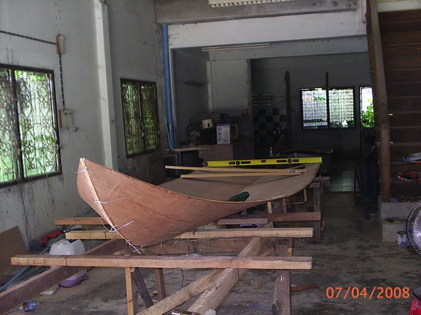

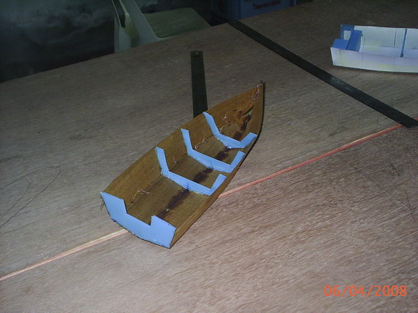

ผมเอามาดัดแปลงบางอย่าง ตามแบบ SEA LARK เขาใช้วางกงเรือ ผมเอาแผ่นไม้อัด 10มิล ขึ้นท้องเรือก่อน ตามสมัยเหมือนเรือน้าอิทธิพลและน้าอิทธิชัย วางกงตัวกลางและท้ายบังคับรูปแบบเรือ
ในรูปเป็นเรือจำลองทำขึ้นมาดู

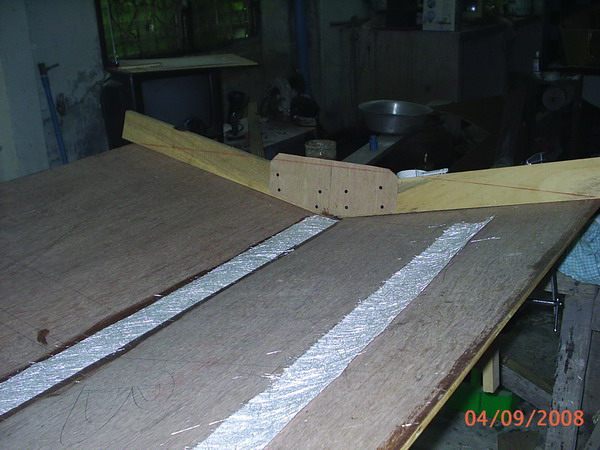

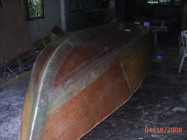

       ต่อไม้อัดแล้วขึ้นรูป มัดด้วยลวดแล้วทาด้วยกาว
kunyok จาก kunyok  117.47.104.41  ศุกร์, 12/9/2551 เวลา : 09:24
       ลงไฟเบอร์ ช่วงท้ายเรือตีโครงบังคับองศาประมาณ11-12องศา

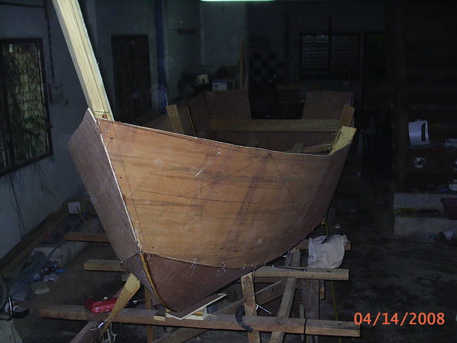

       ใส่หัวเรือ เริ่มจะเป็นร เรือแล้วฮิฮิ
kunyok จาก kunyok  117.47.104.41  ศุกร์, 12/9/2551 เวลา : 09:29

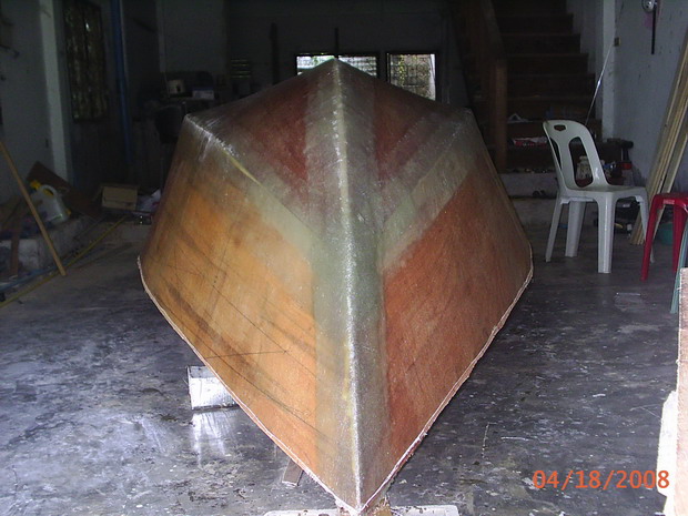

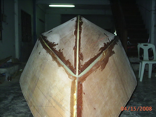

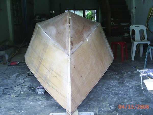

       ทากาวข้างใน พร้อมลงไฟเบอร์ติดแถบข้างในเรือ คว่ำเรือมาทำข้างนอกต่อ
kunyok จาก kunyok  117.47.104.41  ศุกร์, 12/9/2551 เวลา : 09:35
       ทากาวก่อนรองพื้นก่อนจะ ติดแถบไฟเบอร์
kunyok จาก kunyok  117.47.104.41  ศุกร์, 12/9/2551 เวลา : 09:37
       ติดแถบเรียบร้อยแล้ว

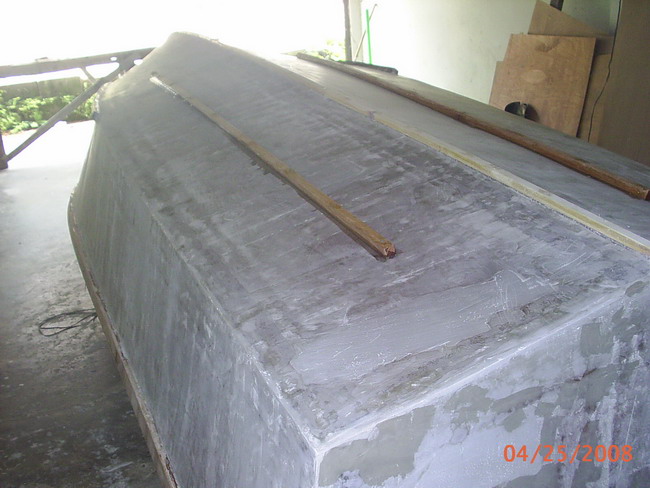

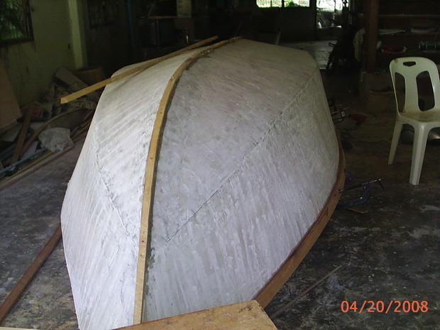

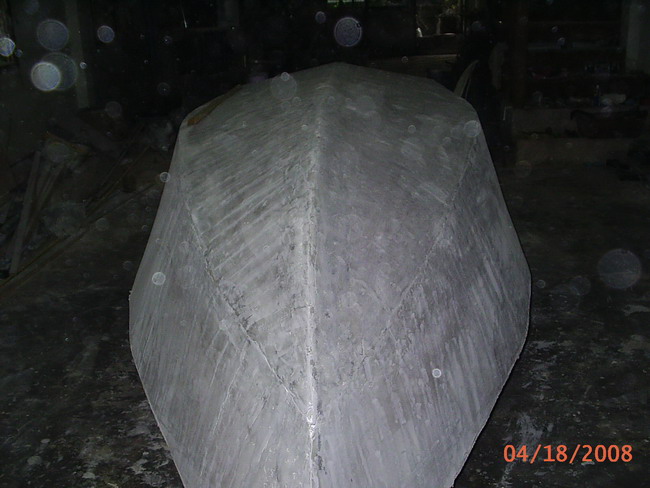

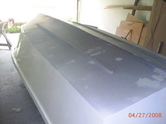

       จับอาบน้ำปะแป้ง ฮิฮิ.(ฉาบผงคัลทัมผสมกับเรซิ่น)
kunyok จาก kunyok  117.47.104.41  ศุกร์, 12/9/2551 เวลา : 09:51
       ไส่กระดูกงูด้านนอก

       ไส่ครบทุกอย่างดูเป็นเรือแล้ว

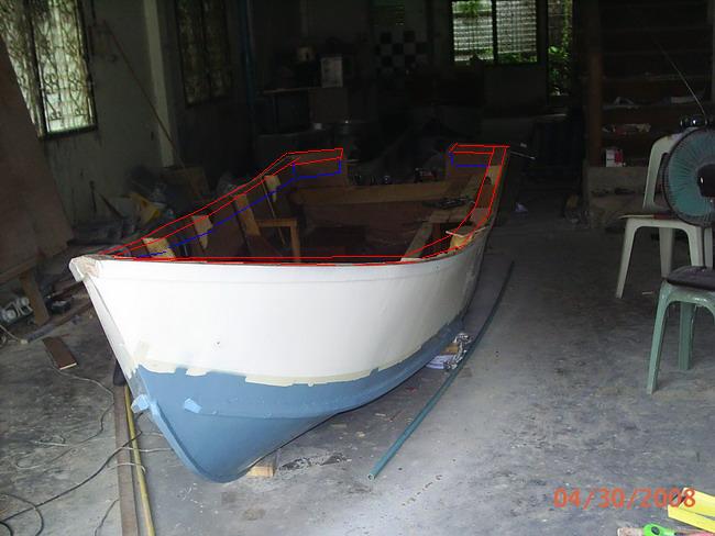

น้ายาครับ ขอเสริมนิดนึงครับจากความรู้งูๆปลาๆ ไม้สีแดง กับสีน้ำเงินในรูป จะช่วยให้เรือแข็งขึ้นมากและไม่ flex ด้วยครับ ของที่ผมทำใช้ไม้จริงเลย ผมจำไม่ได้ว่าศัพท์เฉพาะเรียกว่าอะไรครับ
fishing.tiger จาก fishing.tiger  58.10.134.73  ศุกร์, 12/9/2551 เวลา : 22:39
       ได้เลยครับน้าvit tv
น้า nubluewi ครับผมอยู่ภูเก็ตครับ
น้า ittipol.m ลำนี้เร็วกว่าลำแรกลำนี้ประมาณ 2 เดือน
น้าอิทธิชัย ตอนนี้ผมกำลังทำเหมือนที่น้าตี
เส้นสีน้ำเงินสีแดง เส้นสีน้ำเงินผมใช้ไม้จริงเสริม
ส่วนเส้นสีแดง(กาบเรือ)ใช่ไม้อัด 10 มม.

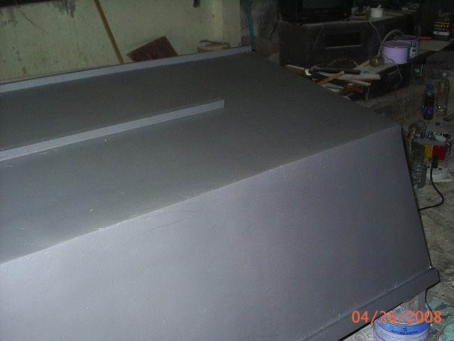

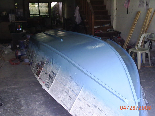

       พ่นสีรองพื้นTOAรัดเทคเหมือนของน้าอิทธิชัย
อิอิ ก๊อปปี้สีเค้ามาเลย
kunyok จาก kunyok  117.47.107.132  เสาร์, 13/9/2551 เวลา : 18:16
       พ้นสีข้าวด้านข้างด้วยโจตันอีนาเมล
kunyok จาก kunyok  117.47.107.132  เสาร์, 13/9/2551 เวลา : 18:17
       ผสมสีน้ำเงินส่วนท้องใช้โจตันอีนาเมลเหมือนกัน
(งบน้อย) !!
kunyok จาก kunyok  117.47.107.132  เสาร์, 13/9/2551 เวลา : 18:19

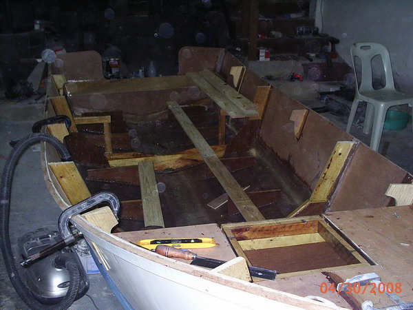

kunyok จาก kunyok  117.47.207.41  พุธ, 17/9/2551 เวลา : 08:42

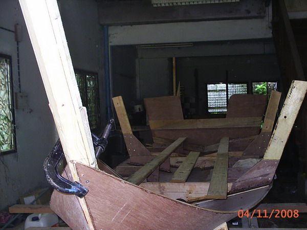

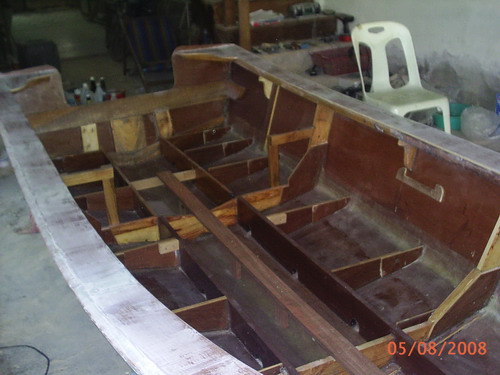

       หงายเรือขึ้นทำห้องเก็บของ
kunyok จาก kunyok  117.47.207.41  พุธ, 17/9/2551 เวลา : 08:46
       ปูไม้อัด
kunyok จาก kunyok  117.47.207.41  พุธ, 17/9/2551 เวลา : 08:47

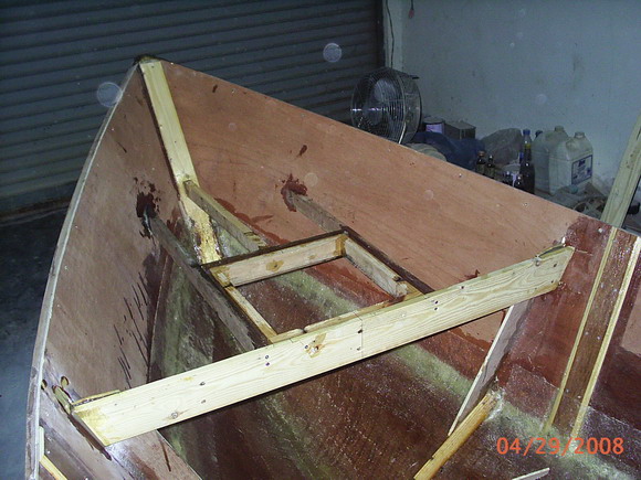

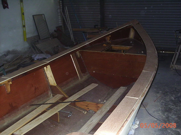

       เสริมกงเรือเฉพาะส่วนบนเพื่อใช้รับกราบเรือ
kunyok จาก kunyok  117.47.207.41  พุธ, 17/9/2551 เวลา : 08:50

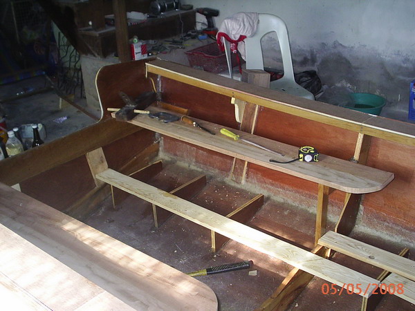

       ไส่ไม้รับกราบเรือ ลองปูไม้อ้ดกราบเรือดู
kunyok จาก kunyok  117.47.207.41  พุธ, 17/9/2551 เวลา : 08:52

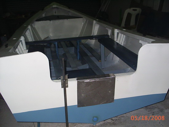

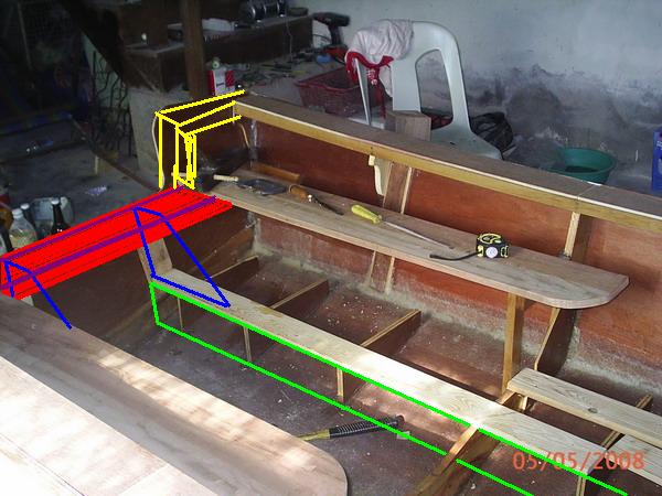

       ลองปูม้านั่ง และไม้พื้น ของผมพื้นเรือเปลือยเพื่อลดน้ำหนักของเรือ น้าอิทธิชัยท้ายเรือผมส่วนบนพ้นจากที่เกาะเครื่องมันโล่งๆยังไงไม่รู้ ทำยังไงให้มันแข็งแรงดี
kunyok จาก kunyok  117.47.207.41  พุธ, 17/9/2551 เวลา : 08:58
       น้ายาครับ น้ายาใช้เครื่องหางยาวใช่ใหมครับ
ผมว่าน้ายาน่าจะเพิ่มความหนาTransom ท้าย(สีแดง) แล้วก็ transom support (สีน้ำเงิน ) ด้านบนก็ทำแท่นยึดเครื่องหางยาว ด้วยไม้แผ่นจริง (สีม่วง) อย่าลืมสีเหลือง กับสีเขียวนะครับน้ายา แล้วก็อย่าลืมเจาะรูให้น้ำใหลผ่านได้ด้วยนะครับ จะได้ไม่ต้องวิด ตรงรอยเจาะอย่าลืมเอาอีพอกซี่หรือเรซิ่นทาใว้ด้วยนะครับ เดี่ยวพอเวลายึดไปแล้วทายากหรืออาจะลืมทาครับ
ผมไม่แน่ใจว่า Transom น้ายาต่ำไปใหม เพราะบ้านเราคลื่นใหญ่ เอาสูงไว้ก็ดีครับผมว่า
น้ายาใช้เครื่องกี่แรงครับ ผมว่าถ้าแรงถึง หางยาวน้ายาก็ขึ้นน้ำนะครับ เพราะดูท้องเรือน้ายาตรงดีไม่โค้ง
เพิ่มเติมครับ transom support ทำลงมาแปะข้างกับไม้ stinger สีเขียวเลยนะครับ เผื่อว่าวันหน้าน้ายาจะใช้เครื่อง outboard แรงๆ
น้ายาว่าพรือต่อดีครับ

       น้าอิทธิชัย ผมใช้เตรื่องoutboard ยามาฮ่า 30แรง หางสั้น ผมผ่าTransom ใว้17นิ้ว ตรงsupport สีน้ำเงิน เครี่อง30แรงต้องใส่ใหมน้าอิทธิชัย แล้วstinger (สีเขียว)ผมจะไส่เฉพาะ จากกลางไปส่วนหัว ไว้ฟันคลื่น (มั่วแล้วเราไปตัดส่วนทีสำคัญๆของเขาหมด) แบบว่ากลัวเรือมันหนักเครื่อง30แรงจะพาเรือไปไม่ไหว แบกแต่เครื่องไปกลับส่วนเรือจอดไว้ริมคลองโจรเยอะ

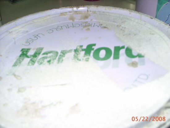

       น้า kunyok ครับ กาวที่ใช้ติดรอยต่อใช้กาวแบบไหนครับขอดูรูปกระป๋องได้ไหมครับ ขอบคุณ
TKS_Lp จาก TKS_Lp  118.172.104.14  พฤหัสบดี, 23/10/2551 เวลา : 08:34
       น้าTKS_Lp เดี๋ยวผมจะไปถ่ายรูปมาให้ดู ผมใช้กาวใส ของฮาดฟอร์ด

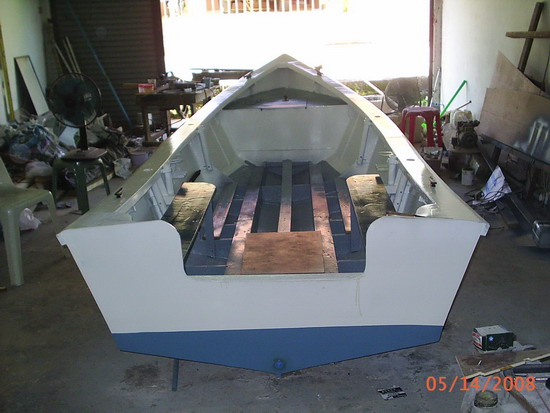

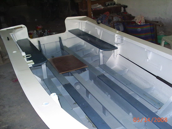

       ลงสีภายใน
kunyok จาก kunyok  117.47.211.68  พฤหัสบดี, 23/10/2551 เวลา : 16:04
       ปูไม้ทางเดิน ปูม้านั่ง ใส่ที่วางแก้วน้ำ ทาสีเรียบร้อย

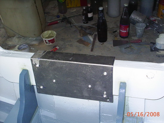

kunyok จาก kunyok  117.47.211.68  พฤหัสบดี, 23/10/2551 เวลา : 16:10

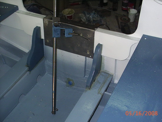

คำตอบที่ 62

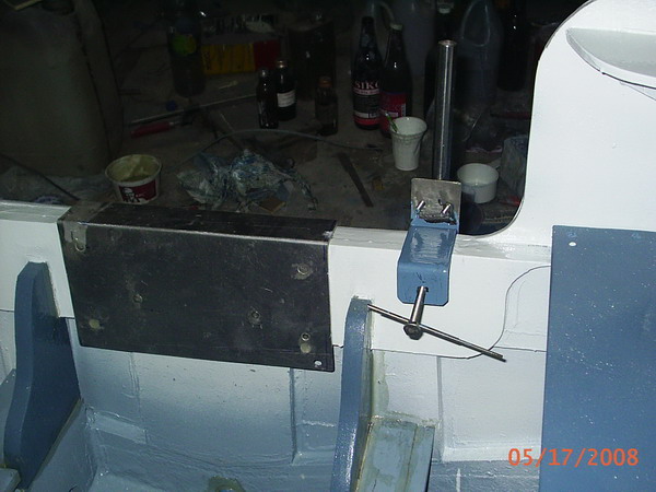

       ติดแผ่นแทนซั่ม กับติดตาซาวแบบถอดได้

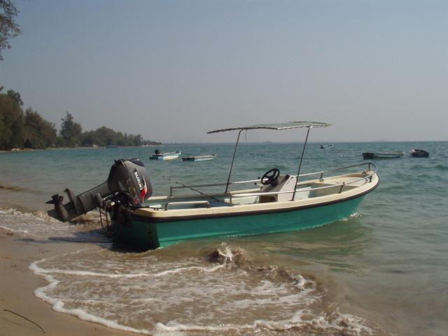

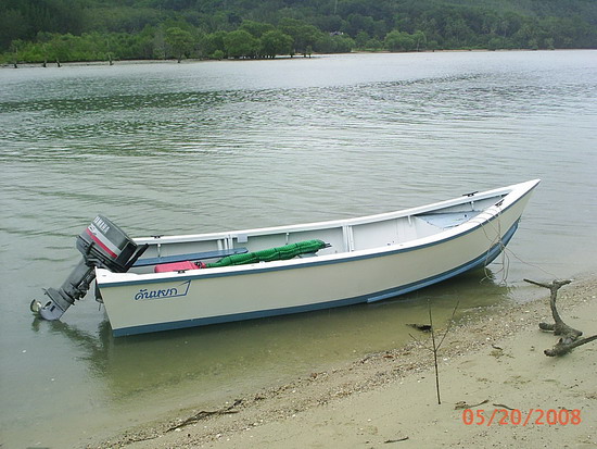

       เอาเรือลงน้ำไปทดสอบ

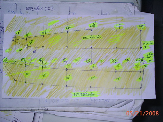

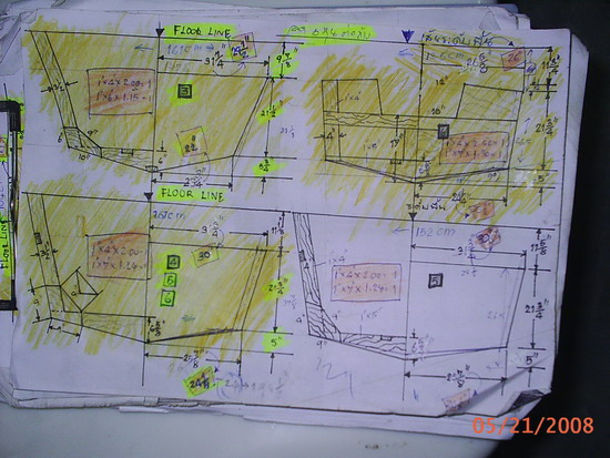

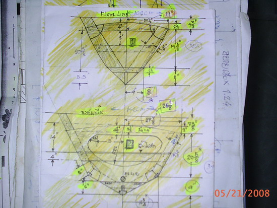

       แปลนเรือเผื่อใครอยากจะต่อเอง
kunyok จาก kunyok  117.47.211.68  พฤหัสบดี, 23/10/2551 เวลา : 16:37
คำตอบที่ 68
คำตอบที่ 69
       แปลนท้องเรือแปลนข้างเรือ ลำนี้ยาว 15ฟุต จบแล้วครับ แบบงูๆปลาๆ ไม่งามก็อย่าว่ากันนะครับ
kunyok จาก kunyok  117.47.211.68  พฤหัสบดี, 23/10/2551 เวลา : 16:40
คำตอบที่ 70
       แบบที่ผมสร้าง ผมลดขนาดเรือช่วงกว้างที่สุดเหลือ 30นิ้วที 4,5,6ใช้แปลนเดียวกัน

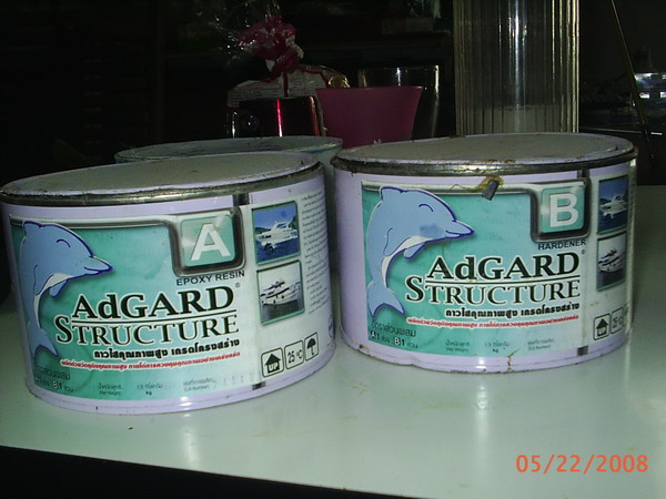

       เอวรูปกาวให้น้าTKS_Lp ดู ของเจ้านี้พอใช้ได้
kunyok จาก kunyok  222.123.149.50  จันทร์, 27/10/2551 เวลา : 15:30
คำตอบที่ 75
       ถ้าให้ดีของเจ้านี้ดีกว่า ของฮาร์ดฟอร์ท พอดีไปพ่นสีทับหน้าไม่เห็นโลโก้แล้ว

       น้าคันหยกครับ กาวทั้งสองยี่ห้อนั่น หาซื้อได้ที่ไหน ขนาดบรรจุและราคาเท่าไรครับเป็นกาวอีป้อกซี่ใช่ไหม รบกวนหน่อยนะครับ ขอบคุณครับ
windsurf จาก windsurf  118.172.21.48  อังคาร, 28/10/2551 เวลา : 20:56
คำตอบที่ 78
       น้าwindsurf เป็นกาวอีป้อกซี่ครับ ถ้าที่ภูเก็ตผมตอบได้ครับ ผมว่าน่าจะหาได้แถวๆร้านอุปกรณ์เกี่ยวกับช่างเฟอร์นิเจอร์นะครับ
kunyok จาก kunyok  222.123.149.50  พุธ, 29/10/2551 เวลา : 16:05
คำตอบที่ 79
       หวัดดีน้าคันหยกขอเสริมนิดนึงผมออกทะเลไม่มากนักแต่พอมีประสพการณ์เวลาคลื่นทะเลสัดเข้าท้ายเรือขนาดของผมเป็นเรื่องหาง22นิ้วน้ำทะเลยังข้ามเข้ามาในเรือเลยครับแล้วนี่17นิ้วมันน่ากว่านะครับถ้ายังไงทำกล่องดักน้ำท้ายเรือหน่อยก่อนออกทะเลติดปั้มน้ำด้วยครับมันทำให้เรือรั่วๆของผมกับเข้าฝั่งได้อย่างปลอดภัยด้วยระยะเดินทางไม่น่าต่ำกว่า40โลตอนไปเที่ยวเกาะกูด
teepum จาก teepum  222.123.164.3  พุธ, 29/10/2551 เวลา : 16:27
คำตอบที่ 80
       ขอบคุณครับน้าteepum ที่แนะนำผมก็ว่าอยู่ ติดที่ว่าเรือผมต้องถือหางไม่ใช้พวงมาลัยบังคับ มันจะเกะกะ กำลังคิดอยู่
kunyok จาก kunyok  222.123.72.90  พฤหัสบดี, 30/10/2551 เวลา : 10:49
