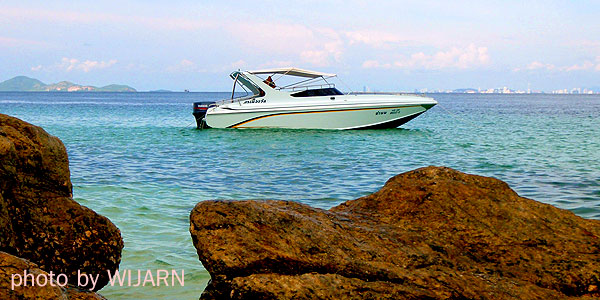

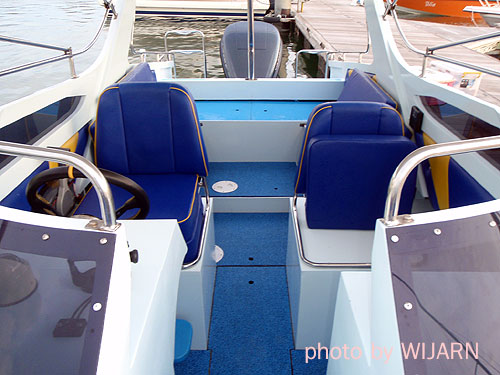

       เรือลำนี้ ผมต่อที่อู่เรือแถวๆพัทยานะครับ เมื่อปี 2545
เป็นเรือไม้อัดกันน้ำ ยาว 23 ฟุต ผมเน้นใช้งานในทะเลโดยเฉพาะ เพราะผมเป็นลูกน้ำเค็มอยู่ใกล้ทะเลครับ รูปทรงก็เหมือนเรือ ที่รับคนโดยสารแถวๆพัทยาทั่วไปครับ
wijarn จาก wijarn  114.128.59.223  ศุกร์, 30/1/2552 เวลา : 16:23

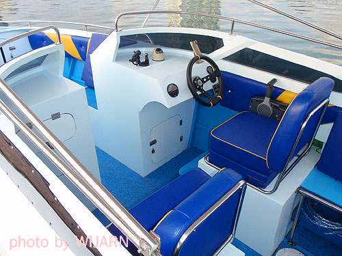

       แต่ที่จะไม่เหมือนเรือรับคนโดยสารพวกนั้น ก็เพราะผมสั่งต่อเองครับ อยากได้อะไรต่อเติมเสริมแต่งอะไร ก็สั่งในสิ่งที่เราต้องการครับ เพราะมันเป็นเรือส่วนตัวครับ ไม่ได้รับผู้โดยสาร เช่นที่นั่งจะน้อยกว่าเรือพวกนั้นครับ
เน้นภายในเรือกว้างขวาง เดินยืนนั่งสะดวกครับ

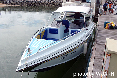

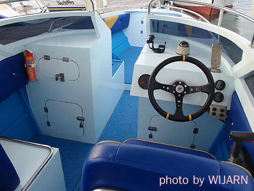

       เมื่อเราสั่งในแบบที่เราต้องการ ช่างเขาก็ตามใจเราครับ แต่เราก็ต้องพร้อมที่จะจ่ายเงินครับ มันก็เลยออกมาแพงเสียกว่าชาวบ้านเขา ในเรือประเภทเดียวกันครับ
wijarn จาก wijarn  114.128.59.223  ศุกร์, 30/1/2552 เวลา : 16:34

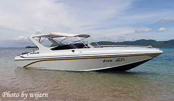

       ขนาดของเรือเท่านี้โดยทั่วๆไปตอนนั้น เมื่อเป็นเรือไม้อัดกันน้ำ ก็จะต่อเหมือนกันหมดทุกลำ
แต่ลำนี้ตอนนั้นผมเห็นเรือสองร้อยแรงลำใหญ่ เขาทำท้องเรือด้วยแผ่นไม้ตะเคียน ผมก็เลยเอาแบบบ้างครับ เพราะผมเชื่อว่า น่าที่จะทนและแข็งแรงกว่าไม้อัดอย่างเดียวครับ เรือลำนี้จึงออกมาโดยมีท้องเป็นแผ่นไม้กระดานบุบดัวยไม้อัดอีกที่ครับ

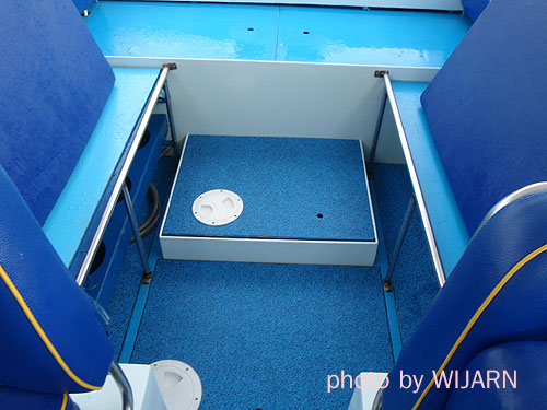

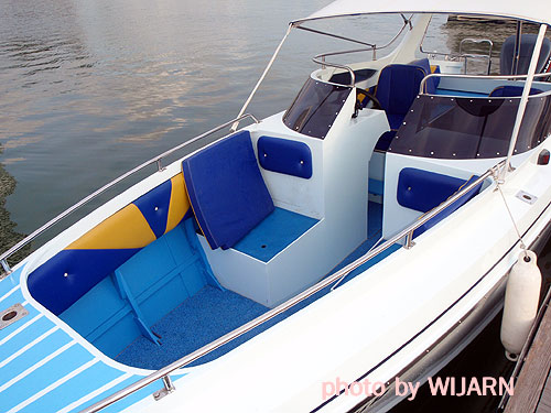

       มีห้องขังเหยื่อเป็นครับลำนี้
wijarn จาก wijarn  117.47.28.64  ศุกร์, 30/1/2552 เวลา : 16:50

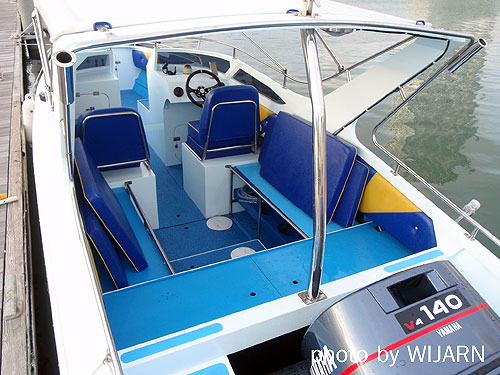

       มีถังน้ำจืดท้ายเรือประมาณ 75 ลิตร เพื่อเวลาออกทะเล ลงเล่นน้ำ หรือจะกลับเข้าฝั่งก็จะได้ใช้ฝักบัวฉีดอาบน้ำสบายใจครับ
อีกอย่างบ้านผมอยู่ไกลจากที่จอดเรือ ตอนขึ้นฝั่งผมก็อาบน้ำในเรือแต่งตัว เข้าเที่ยวห้างฯที่พัทยาต่อเลยครับ ก่อนกลับบ้าน

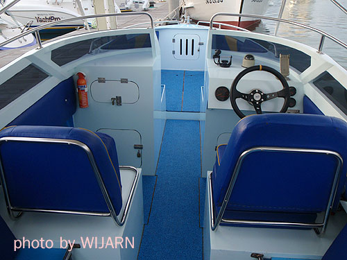

       ยืดยาวมาตั้งนาน ขออภัยน้าครับ เรื่องของเรื่องที่ชวนคุยเพราะจะได้หมดรูปพอดีครับ
เรือลำนี้ผมเสียค่าต่อในตอนนั้น ตัวเรือรวม พ่วงเทเลอร์(ไม้) เบาะนั่ง หลังคาผ้าใบพร้อมโครงสแตนเลส 130,000 บาท รวมค่าเพิ่มเติมท้องที่เป็นไม้กระดานแผ่นอีก 20,000 บาท รวมแล้ว แสนห้าหมื่นบาทครับ
wijarn จาก wijarn  222.123.197.183  ศุกร์, 30/1/2552 เวลา : 17:03
       แต่น้าครับ มันยังมีอุปกรณ์อีกมากนะครับ ที่เราจะต้องจ่ายเงินจ้างเขาทำเช่น ถังน้ำมันสแตนเลส ถังใส่น้ำจืดพร้อมปั้มน้ำ ไฟเดินเรือพร้อมเดินสายไฟ ผ้ายางปูพื้นเรือ กระบอกปักคันเบ็ดสแตนเลส แล้วยังมีจุกจิกอีกมากครับ ผมนึกไม่ออกครับ เยอะแยะไปหมดตอนจ่ายเงิน อยากได้ไปหมดแหล่ะครับ ที่เราจะต้องชื้อ

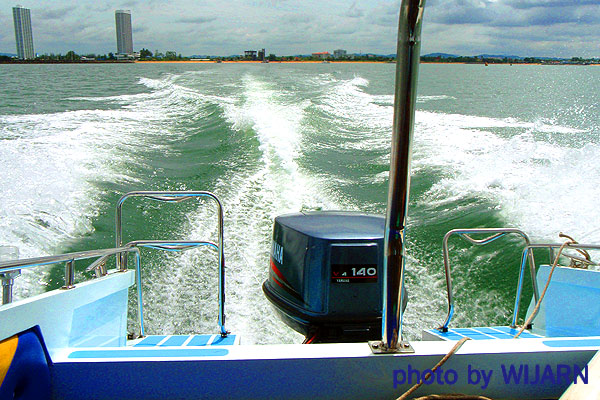

       แล้วก็เครื่องยนต์ครับ ตัวนี้ผมชื้อมือสองครับ ชื้อมาแล้วก็ผ่าฟิตเปลี่ยนอะไหล่บางชิ้นครับน้า เพื่อความมั่นใจ ราคาค่าเครื่องยนต์แรงละพัน มีแต่เครื่องมาตัวเดียวโดดๆนะครับ ไม่เกี่ยวกับพวกชุดคันเร่ง ชุดพวงมาลัย วัดรอบ เกจวัดไฟเข้าแบตเตอรี่ ฯลฯ

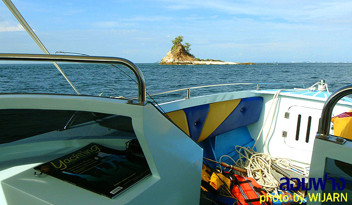

ลำนี้ผมชอบครับ มันรับใช้ผมในทะเลมานานหลายปีแล้วอย่างที่บอกครับ เจอทุกรูปแบบนะครับ ทั้งลมทั้งคลื่นที่ผมคิดว่าหนักพอสมควร แต่ผมก็อยู่รอดปลอดภัยครับ

ที่ผมแจ้งว่าเรือลำแรกที่ผมขายไป ก็เพราะมันมีปัญหาครับเวลาวิ่งมันไม่ค่อยจะเวิค คือเวลามันวิ่งในทะเล น้ำแทนที่จะสาดออกด้านข้างวิ่งออกไปด้านท้ายเรือ มันดันสาดเข้ามาหาคนในเรือก่อนครับเวลาเจอคลื่นแรงๆ
ขับไปเอามือเช็ดหน้าไปครับ เพราะเรือท้องเรือมันไม่ได้สูตร แถมตัวเรือมันก็สั้นไป ไม่เหมาะกับใช้งานในทะเล วิ่งกระโจนเป็นม้าพยศ แต่ถ้าน้ำจืดหรือคลื่นในทะเลเงียบๆ ก็ไม่มีปัญหาครับ ผมเลยขายมันไป
แต่ลำนี้อย่างที่บอก ไม่ว่าจะคลื่นแรงอย่างไร น้ำก็สาดออกไปทางท้ายเรือ ไม่มาโดนคนในเรือครับ ผมก็เลยมาเล่าให้น้าฟังนะครับ เพื่อน้าจะได้พิจารณาเองว่าควรจะทำตามที่เขาต่อเรือลำนั้นมาหรือไม่ ว่าตอนที่ต่อเรือเขาให้ใช้เครื่องขนาดไหน คิดว่าข้อมูลของผมคงจะมีประโยชน์ต่อน้าๆบางท่าน ที่พึ่งจะเริ่มเล่นเรือก็ได้นะครับ เพราะเรือชื้อง่ายขายยากครับ
