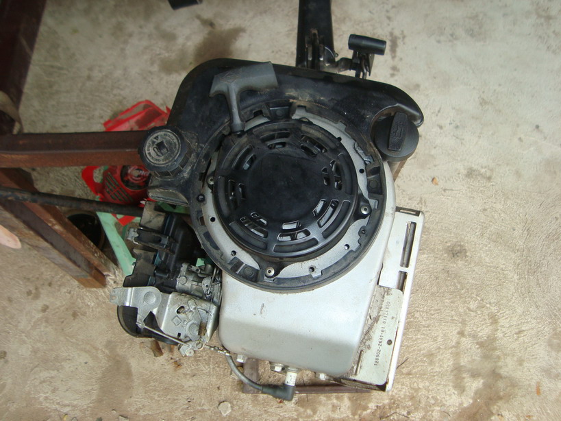

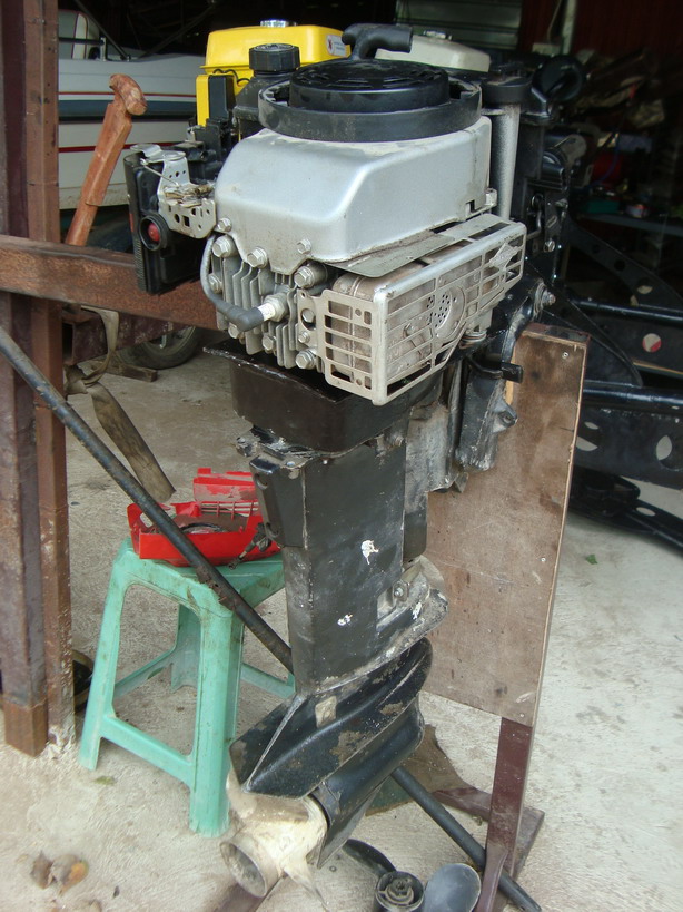

       outboard เคยเจอปัญหาแบบนี้ไหม?
ซ่อมเครื่องแล้ว ซ่อมเครื่องอีก พังแล้วพังอีก จนกระทั่งพังแบบถาวร ทิ้งกกหางไว้ให้เป็นม่าย
อะ อะ อย่าทิ้งนะ สามารถทำได้ ลองดูก่อนนะ
       เจ้าเครื่องเพลาตั้งของรถตัดหญ้าเนี่ยแหละช่วยได้
slalom จาก slalom  117.47.114.73  พฤหัสบดี, 28/5/2552 เวลา : 20:53
       นี่ไง...outboard โฉมใหม่ แปลงร่างเป็น 4 จังหวะ ฮ่า ฮ่า อาทิตย์หน้ามาลุ้นกันนะคะว่ามันจะวิ่งหรือเปล่า อย่าลืมหางเก่ามีค่า อย่าเพิ่งทิ้งนะคะ (แบบว่าขำ ขำ)

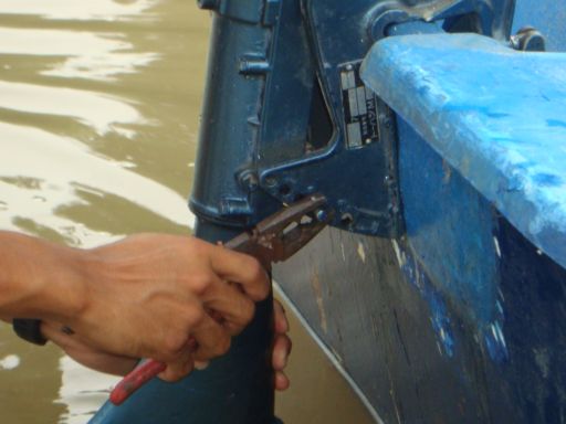

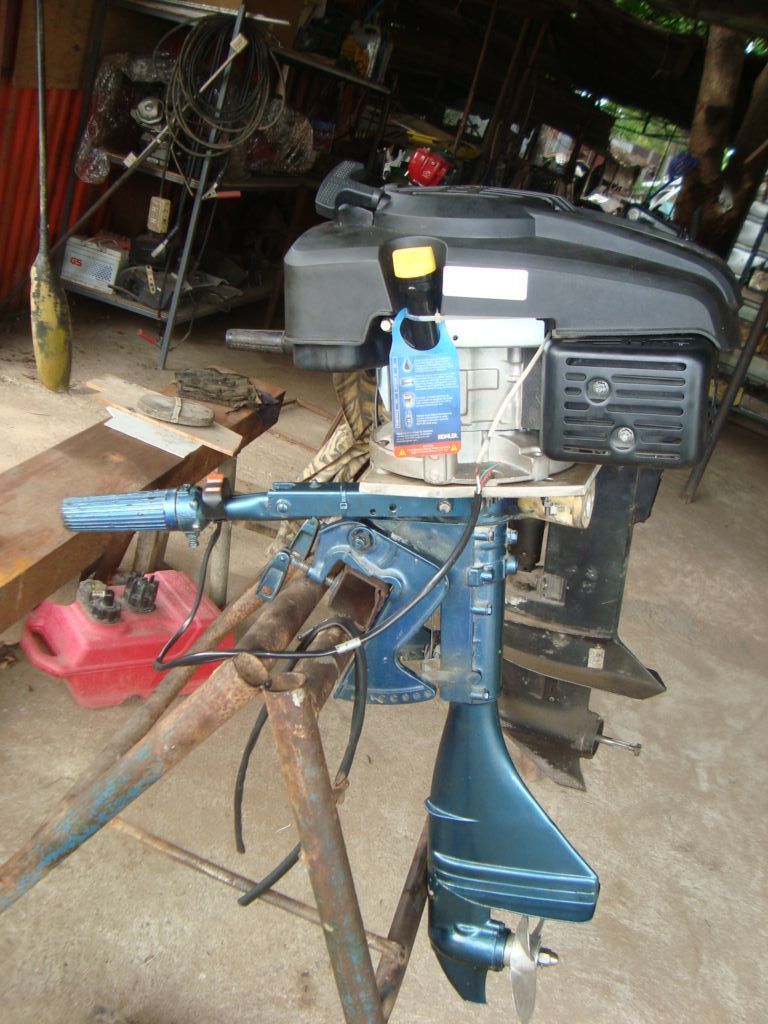

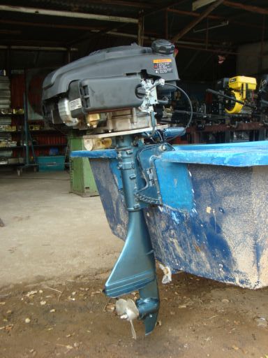

       กลับมาแล้วจ้า ลองดูรูปร่างที่เสร็จแล้วก่อนนะจ๊ะ

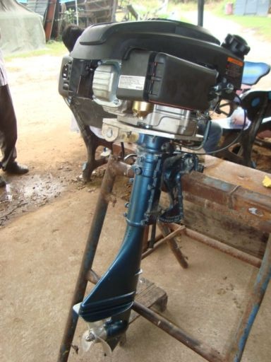

slalom จาก slalom  114.128.91.133  อาทิตย์, 16/8/2552 เวลา : 17:55

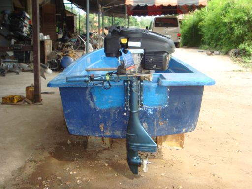

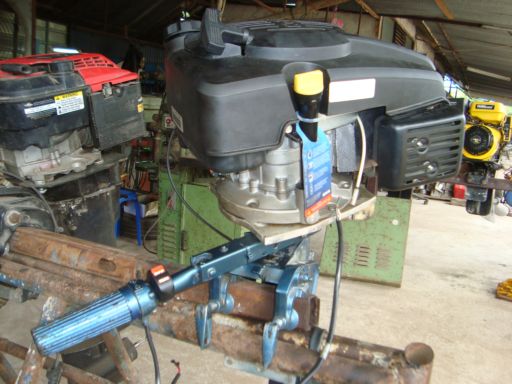

       คันบังคับ ชุดคันเร่ง และเกียร์ ยังใช้ของเดิม เพิ่มสวิชท์ ปิดเปิดขึ้นมาเท่านั้นเอง
slalom จาก slalom  114.128.91.133  อาทิตย์, 16/8/2552 เวลา : 17:57
       พร้อมใช้

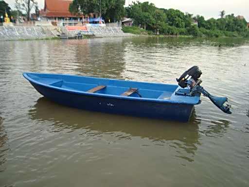

slalom จาก slalom  114.128.91.133  อาทิตย์, 16/8/2552 เวลา : 17:58

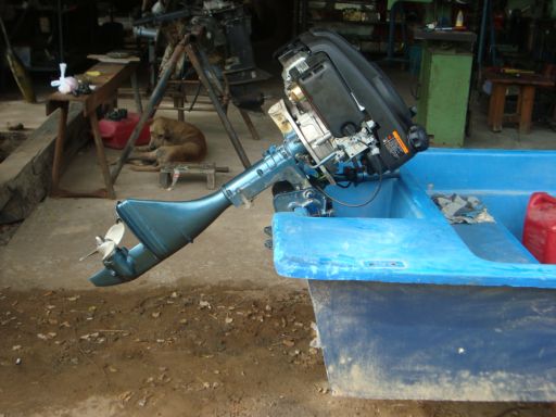

slalom จาก slalom  114.128.91.133  อาทิตย์, 16/8/2552 เวลา : 17:59
       ปรับทริมนิดหน่อย
slalom จาก slalom  114.128.91.133  อาทิตย์, 16/8/2552 เวลา : 18:01
       ลงน้ำแล้วค่ะ

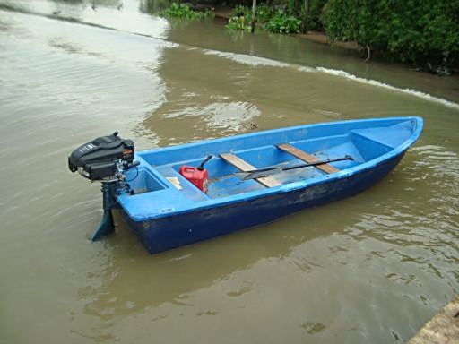

       ไปแล้ว.....
slalom จาก slalom  114.128.91.133  อาทิตย์, 16/8/2552 เวลา : 18:02
slalom จาก slalom  114.128.91.133  อาทิตย์, 16/8/2552 เวลา : 18:03
       ทดสอบเกียร์ถอยหลัง
slalom จาก slalom  114.128.91.133  อาทิตย์, 16/8/2552 เวลา : 18:04
slalom จาก slalom  114.128.91.133  อาทิตย์, 16/8/2552 เวลา : 18:05
       Recycle เพื่อโลกสีเขียวของเรา

       คุณ Slalom ครับถ้าใช้ระบบ air cooling ของเดิมวิ่งนานจะร้อนไหมครับ
gunt จาก Uncle Gunt.  58.97.35.116  อังคาร, 8/12/2552 เวลา : 11:32
       สวัสดีค่ะ ลุงกัน จริง ๆ แล้วก็ใช้ระบบ air cooling ของเดิม อยู่แล้วค่ะ ความร้อน ก็เป็นปกติ แต่ว่า ตอนลองวิ่ง นั้น ประมาณ 3-4 ชั่วโมง รอบเกาะลอยก็ปกติดี ค่ะ (ภาพนี้เท่ห์ไปเลยค่ะ)
