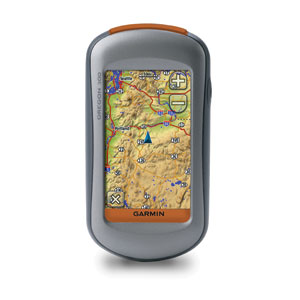

       เริ่มด้วยการตั้งค่า GPS ก่อนนะครับ ปกติการใส่พิกัด GPS ในเครื่องมีหลายแบบมากๆๆ ซึ่งปกติคนที่ใช้จะไม่ค่อยได้สนใจตรงนี้ ผมเคยได้พิกัด จากพีสุดหล่อแถวๆๆมหาชัย ปรากฎว่าหมายตกปลาอยู่บนฝั่ง กว่าจะมาเจอว่าพิกัดเราใส่ไม่ตรงกัน แทบแย่ 5555
ว่าด้วยพิกัด
(1.) hddd.ddddd (Lat/Lon Decimal Degree) คือรูปแบบ องศาทศนิยม
(2.) hddd mm.mmm (Lat/Lon Degree, Decimal Minute) คือรูปแบบ องศา ลิปดาทศนิยม
(3.) hddd mm ss.s (Lat/Lon Degree, Minute, Decimal Second) คือรูปแบบ องศา ลิปดา ฟิลิปดาทศนิยม
(4.) UTM (Universal Transverse Mercator) ที่ใช้ในกิจการพลเรือนในหลายๆประเทศ
(5.) MGRS (Military Grid Reference System) ที่ใช้ในกิจการทหาร
แนะนำให้เพื่อนๆๆเซ๊ตเครื่อง GPS ไว้ที่พิกัด (2.) hddd mm.mmm (Lat/Lon Degree, Decimal Minute) คือรูปแบบ องศา ลิปดาทศนิยม เนื่องจาก พวกเรือประมงจะใช้พิกัดนี้หมด เวลาได้พิกัดหมายตกปลาจากน้าๆๆหลายๆๆท่านในเว็บนี้ จะเป็นพิกัดแบบนี้หมด

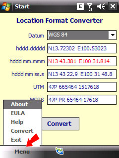

       พอดีไปเจอมา โปรแกรมสำหรับ การเปลี่ยนพิกัดสำหรับป้อนค่าลงใน GPS สนับสนุนคนไทย ให้เครดิตกับเว็บนี้ครับ
http://www.thaimtb.com/cgi-bin/viewkatoo.pl?id=192297
download ได้ที่นี่
http://www.mediafire.com/?abrna3imvmh
เป็นโปรแกรมที่แปลงค่า พิกัด แบบต่างๆๆไป-มาได้หมดครับ สามารถใส่ได้ทั้งเครื่องคอมพิวเตอร์ที่บ้าน หรือ เครื่องโทรศัพท์มือถือ
การใช้งานทำได้ง่ายมากครับ โดยขั้นแรกใส่ค่าพิกัดใดพิกัดหนึ่งที่ต้องการแปลงค่าในช่องที่ถูกต้อง
การป้อนค่าให้ใช้ format ดังนี้
(1.) hddd.ddddd :
(Lat องศาทศนิยม 5 ตำแหน่ง), (Lon องศาทศนิยม 5 ตำแหน่ง)
แต่ละส่วน (field) แยกจากกันโดยช่องว่า (space) อย่างน้อยหนึ่งช่อง
ตัวอย่าง : N13.72302 E100.53023
(2.) hddd mm.mmm :
(Lat องศา, ลิปดาทศนิยม 3 ตำแหน่ง), (Lon องศา, ลิปดาทศนิยม 3 ตำแหน่ง)
ตัวอย่าง : N13 43.381 E100 31.814
(3.) hddd mm ss.s :
(Lat องศา, ลิปดา, ฟิลิปดาทศนิยม 1 ตำแหน่ง), (Lon องศา, ลิปดา, ฟิลิปดาทศนิยม 1 ตำแหน่ง)
ตัวอย่าง : N13 43 22.9 E100 31 48.8
(4.) UTM :
(Lon Zone ตัวเลข 1-60 และ Lat Zone ตัวอักษร C-X), (Easting ตัวเลข 6 หลัก), (Northing ตัวเลข 7 หลัก)
ตัวอย่าง : 47P 665464 1517618
(5.) MGRS :
(Lon Zone ตัวเลข 1-60 และ Lat Zone ตัวอักษร C-X), (Digraph ตัวอักษร 2 ตัว), (Easting ตัวเลข 5 หลัก), (Northing ตัวเลข 5 หลัก)
ตัวอย่าง : 47P PR 65464 17618
 แก้ไขเมื่อ : 9/10/2553 11:10:46

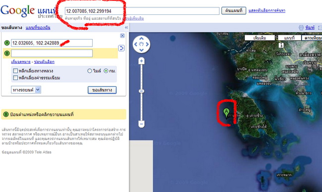

       แผนที่ในกลูเกิล จะใช้พิกัดแบบ hddd.ddddd : ซึ่งเราสามารถเอาพิกัด หมายตกปลา มาแปลงค่าแล้ว หาจุดหมายที่เราจะไปในเว็บกลูเกิล ได้ง่ายๆๆ สามารถคำนวณระยะทาง น้ำมันไป ง่ายต่อการใช้ที่สุด
