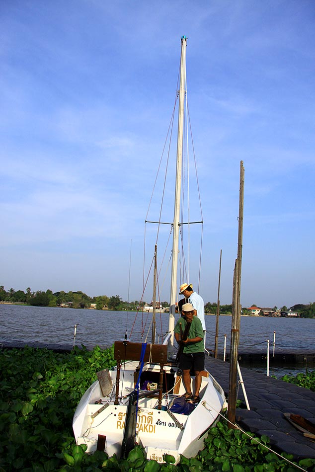

       ผมอ่าน ทริปของน้า ริมน้ำแล้ว เกิด2อาการ
1.หัวใจพองโต ดีใจและมีความหวังในการติดตามเรือของน้า ริมน้ำ เพื่อเป็นแนวทางการเดินทางของราชภักดี
2.หลังจากนั้นชั่วพริบตา หัวใจไปอยู่ที่ตาตุ่ม
เพราะอะไร ติดตามดูนะครับ
Thailand Web Stat

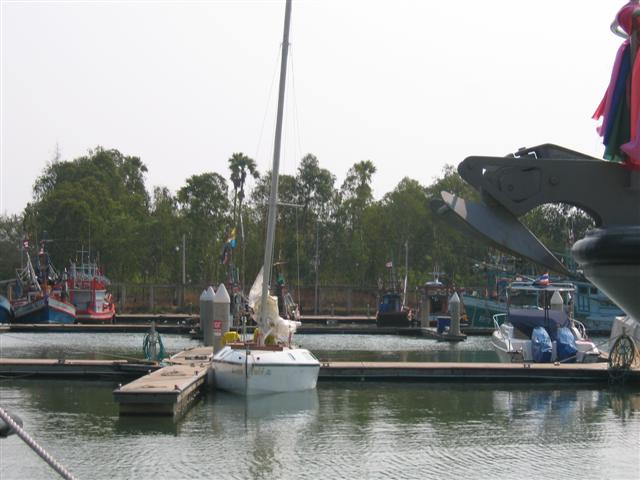

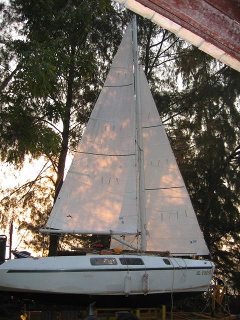

       ขอขอบคุณ น้าภาณุไปถ่ายรูป ราชภักดี ในวันเดินทางมาถึง มาริน่า น้าลากูน
วันนั้น ราชภักดี มึนตึ๊บ ก็น้าลากูน อยากสนับสนุนให้ขึ้นเสาใบแล้วออกไปโชว์ตัวในอ่าวบางไทร
ไม่มึนอย่างไรเล่าครับ แบบติดตั้ง Rigging ก็ลืมไว้ที่ไหนไม่รู้
แถมคำถามน้าลากูน ที่ถามว่า เมนชีต ติดตรงไหน
ไม่มึนได้ไง ก็ไอ้เมนชีต นี่มันอะไรหว่า ไอ้เราก็เพิ่งสารภาพกับน้าตุ้มสี่แคว ผู้มากน้ำใจไปเมื่อวันที่ราชภักดีลงน้ำว่า เพิ่งขับเรือวันนี้วันแรก
6วันที่เดินทางมา คือการเข้าโรงเรียนเดินเรือ กลลำน้ำ ให้สมศักดฺ์ศรี บัตรประจำตัวนายท้ายเรือกลลำน้ำชั้น3 เท่านั้นเอง
เลยใบ้รับประทาน ทำเอาน้าลากูน ออกอาการงอนแถมมึนตามไปด้วย

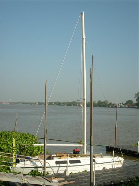

rajapakdi จาก ราชภักดี  114.128.208.116  อังคาร, 15/12/2552 เวลา : 10:11

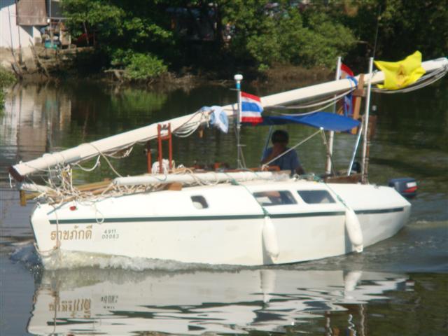

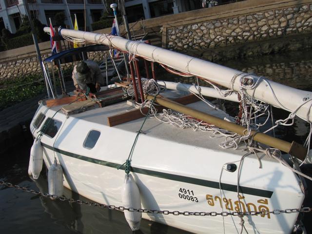

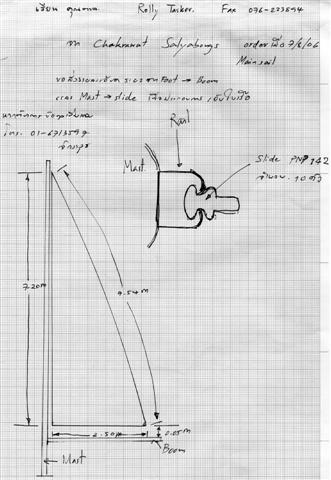

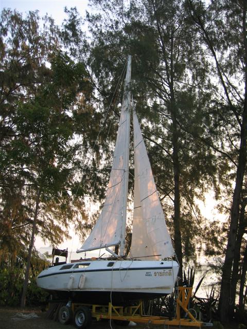

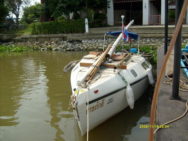

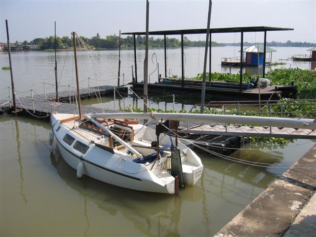

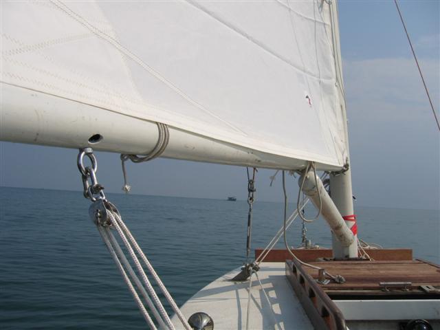

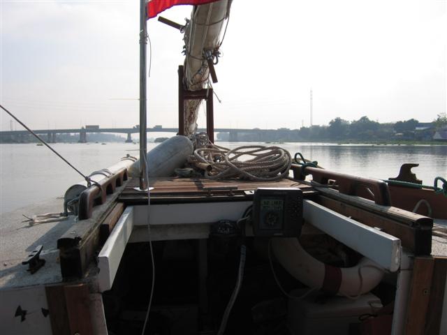

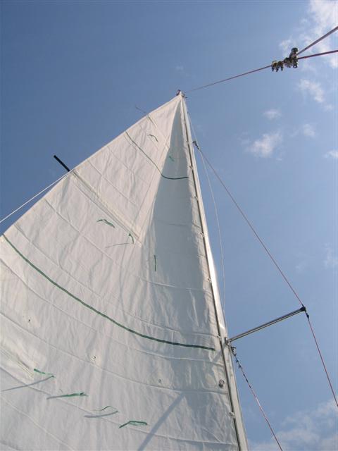

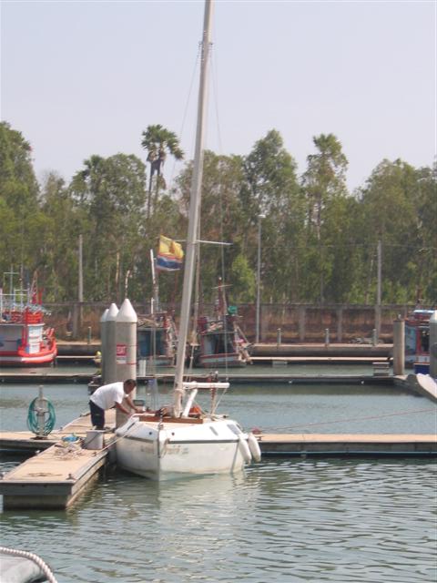

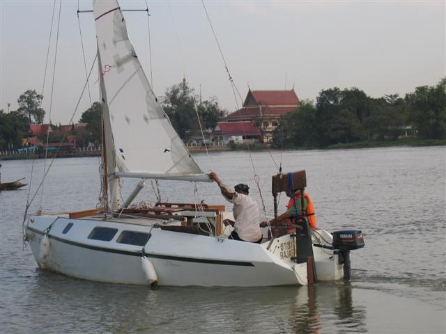

       ไม่เท่านั้น พอเอาใบขึ้น ก็พบว่าราง สไลด์ใบยังสั้นไป เวลาลดใบ แทนที่ใบจะกองบน บูม กลับร่วงลงมากองที่พื้นได้หมด
ก็เลยเหมือนหนังยาว ตามที่น้าภาณุ ว่าไว้ในกระทู้น้า ริมน้ำ แต่ไม่ใช่แล่นใบยาวนะครับ เป็น ซ่ิอมสร้างยาวไป

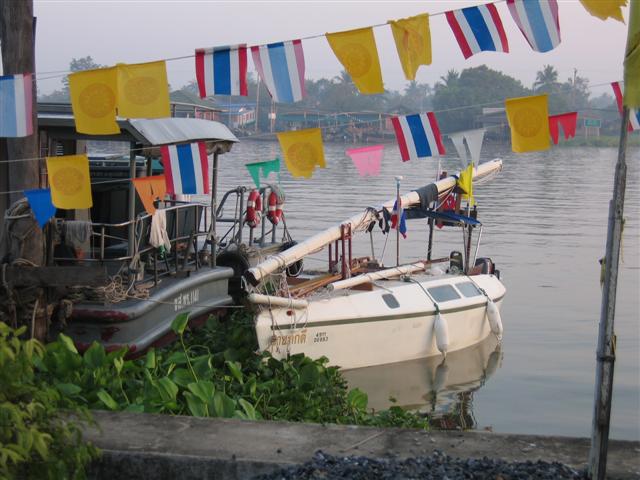

       ราชภักดี เตรียมการเดินทางแบบครบวงจร
ซ่อมไป สร้างไป เรียนไปรู้ไป หาความชำนาญไป
เวลาไม่ใช่เรื่องใหญ่ มีมาก เพราะไม่มีงานทำ
สตางค์มีน้อย ใช้น้อย อุปกรณ์ หลายอย่างถ้าซื้อจากร้านแถว จอม เทียน พัทยา หรือภูเก็ต มีขายทั้งนั้นครับ แต่อ้างว่าอุปกรณ์หายาก ดัดแปลงเอาเองดีกว่า
เพราะจะต้องเดินทางคนเดียว เสาเรือก็ต้องขึ้น ลงคนเดียว ค่อยๆคิดไปทำไปครับ

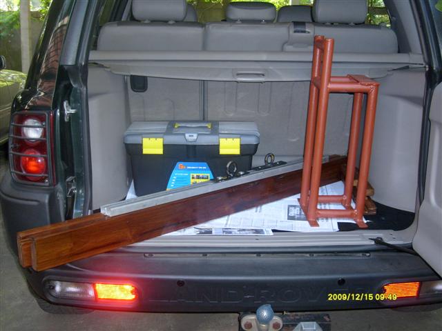

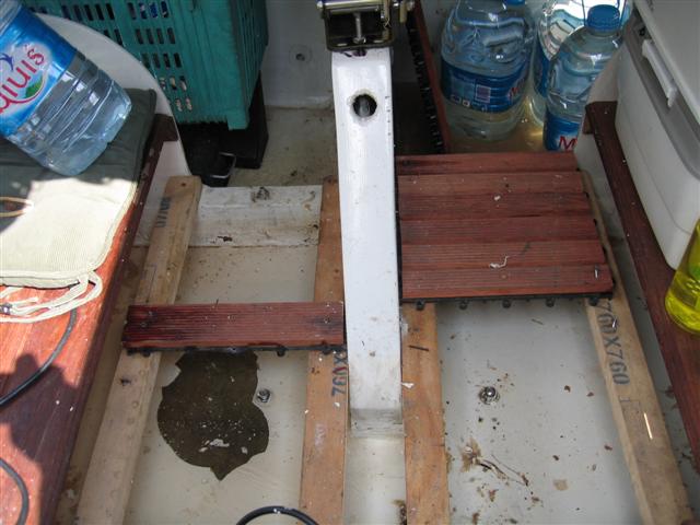

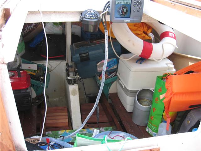

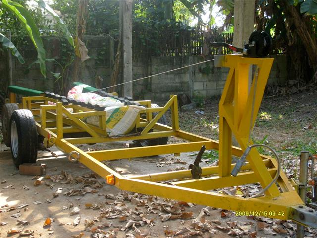

       ที่เห็นเหล่านี้ อยู่ในท้องเรือราชภักดี พอขนขึ้นบก เรือลอยขึ้นสัก 5นิ้ว น้ำหนักเท่าไหร่ ไม่ทราบครับ
rajapakdi จาก ราชภักดี  114.128.208.116  อังคาร, 15/12/2552 เวลา : 10:25

       พร้อมอุปกรณ์เพิ่มเติมครับ
rajapakdi จาก ราชภักดี  114.128.208.116  อังคาร, 15/12/2552 เวลา : 10:31

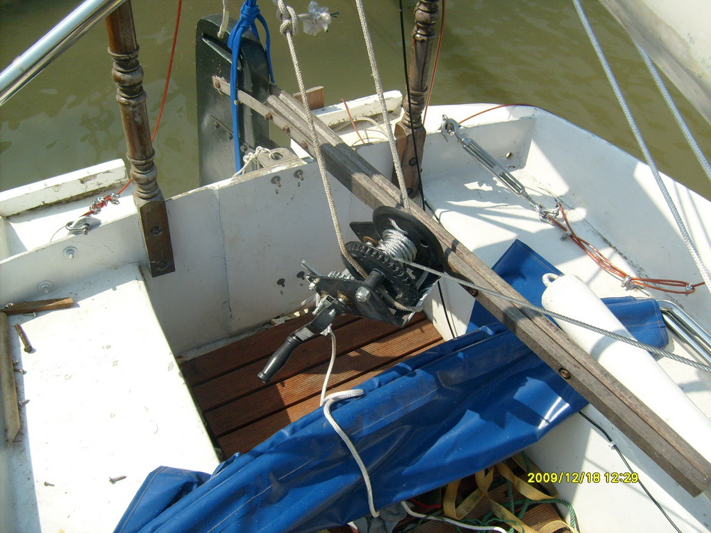

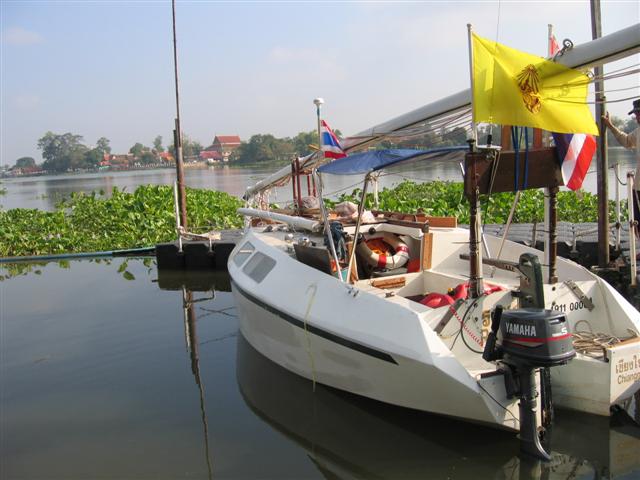

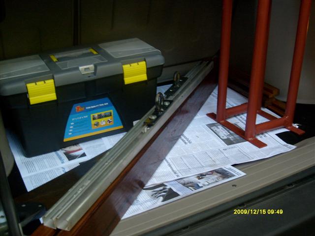

       ราง เมนชีต ที่น้าลากูน ถามนะครับ และจะใช้ระบบรอกทด 4 ต่อ1 ครับ
ส่วนแท่งเหล็กเป็นตัวช่วยเพื่อติด winch ใช้เวลาลดเสา ขึ้นเสาคนเดียวตอนลอดสะพานครับ จะได้ไม่ต้องถอดเสา ปลด stay หน้าเส้นเดียวได้เลยครับ

rajapakdi จาก ราชภักดี  114.128.208.116  อังคาร, 15/12/2552 เวลา : 10:33

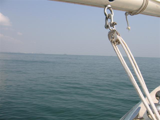

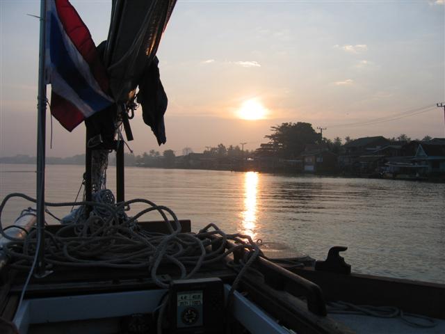

       น้าลากูนครับ stay หน้า 2 ตัวที่น้าถามว่าต้องมีตัวเดียว จริงของน้าครับ ที่จริงใช้ตัวล่างตัวเดียวครับ
ตัวบนเขาเอาไว้แขวนรอก ใบจิ๊บครับ

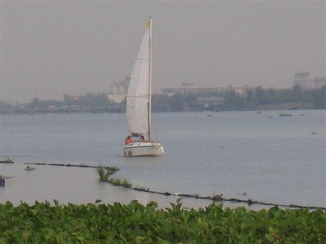

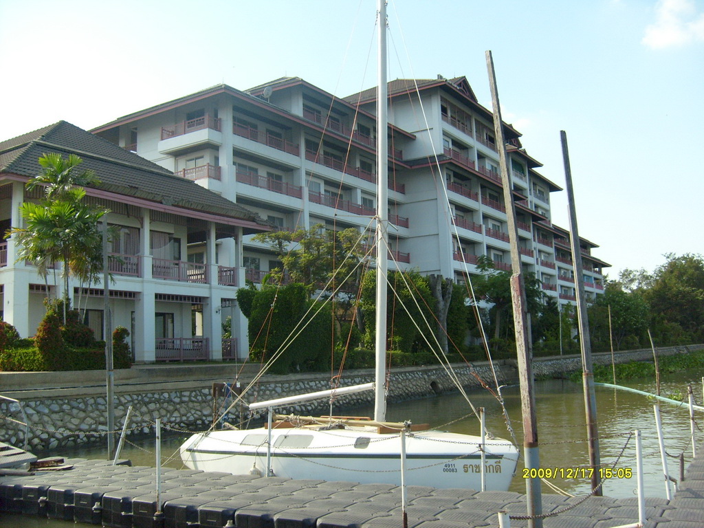

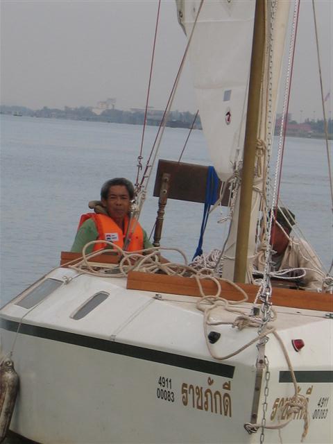

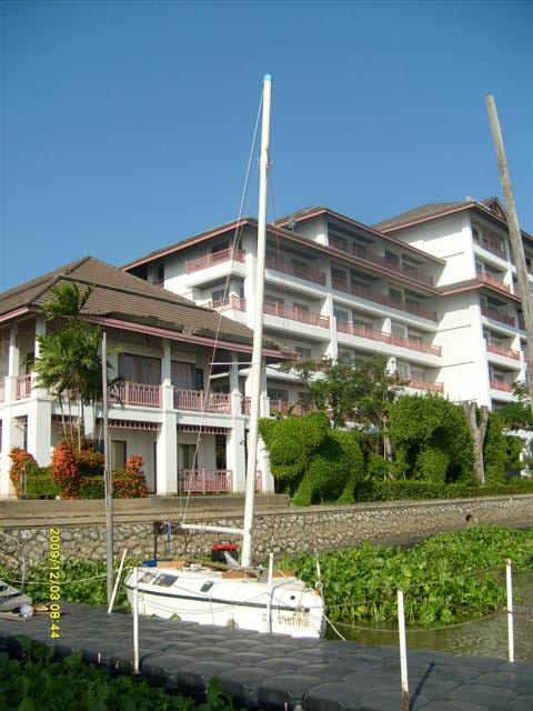

       แปลงกายหน้ามารีน่า น้าลากูนเป็นเรือทะเล สวยไหมครับ
ไหนนะครับ ใช่เลยครับ ตึกสวย
จั่วหัวไว้อย่างนี้ก่อนนะครับ ขอทำงานต่อก่อน จะได้เสร็จและเดินทางได้เร็วๆครับ

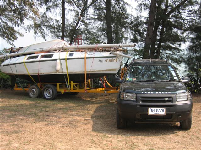

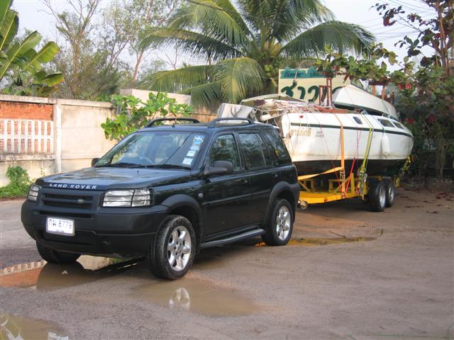

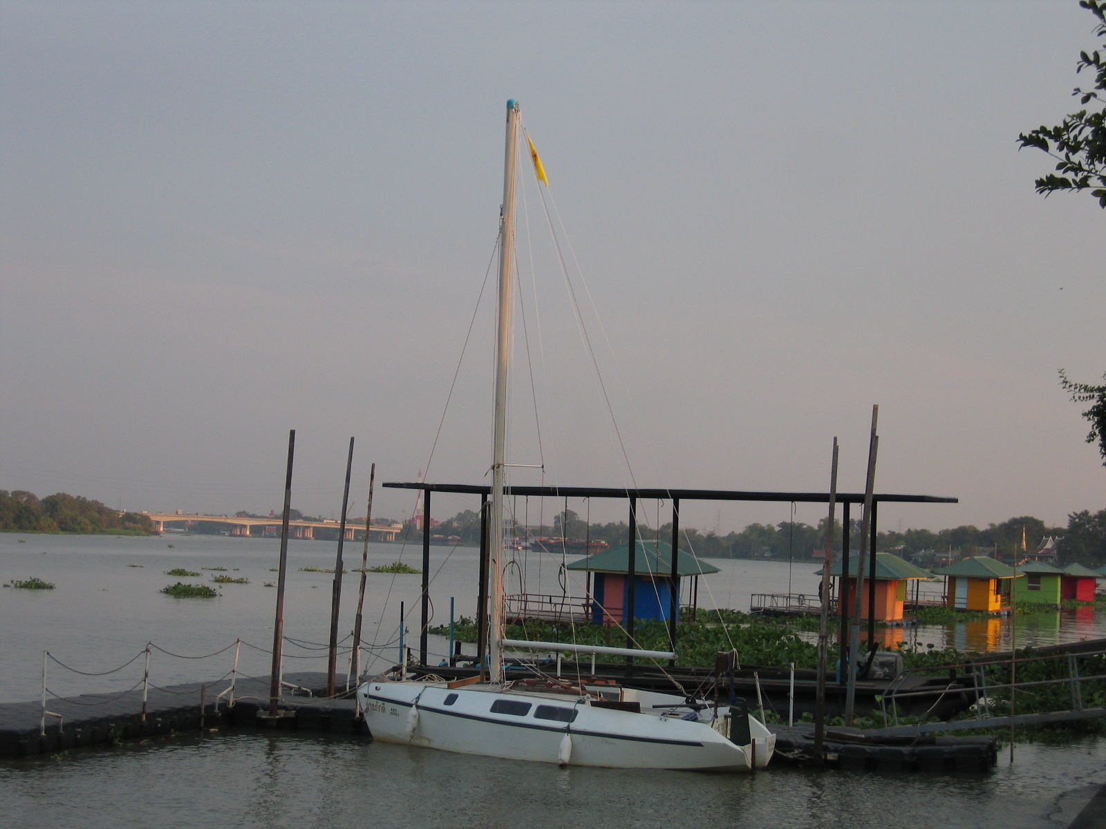

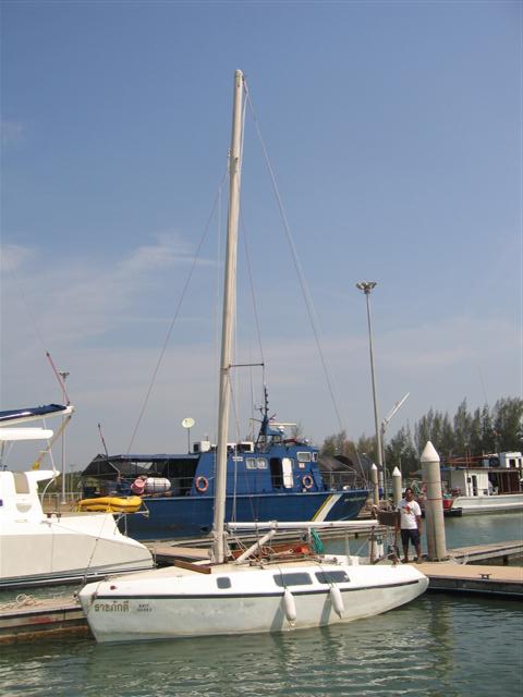

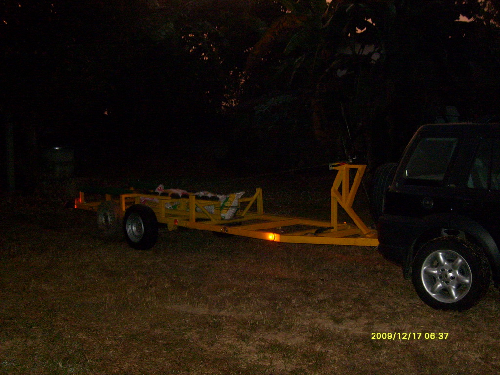

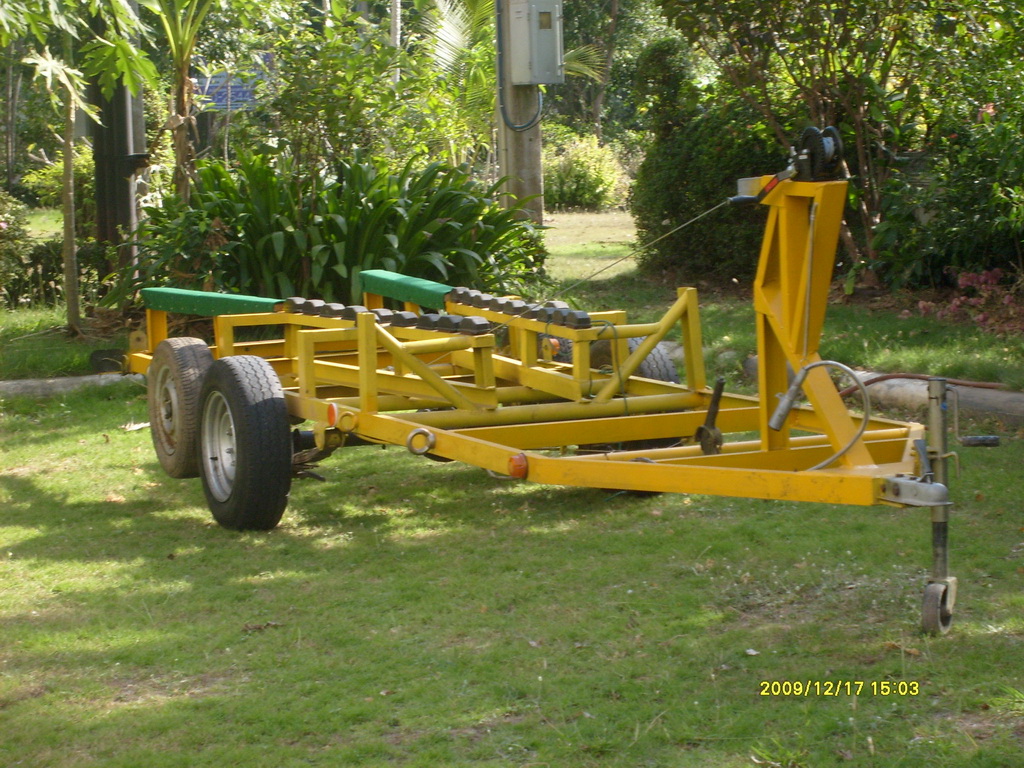

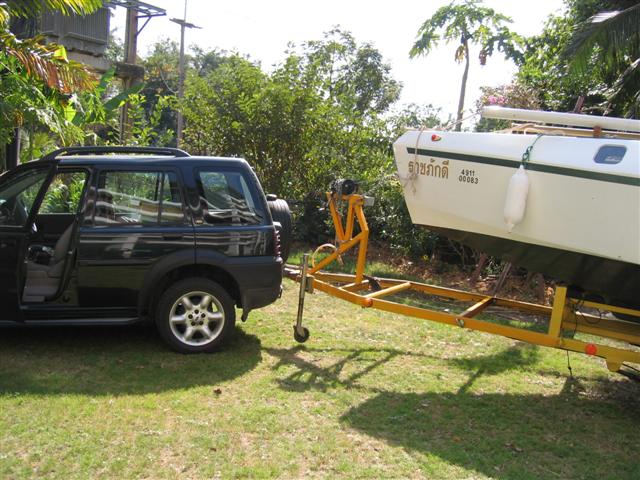

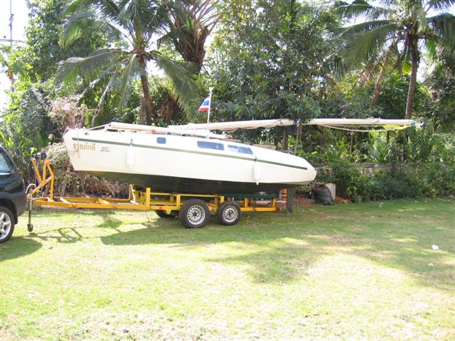

       และแล้วในเช้ามืดวันที่ 17 ธ.ค. หางรถลาก ราชภักดี ก็พร้อมเดินทางจากเชียงใหม่สู่ลากูนมารีน่า
rajapakdi จาก ราชภักดี  115.67.122.22  ศุกร์, 18/12/2552 เวลา : 21:43

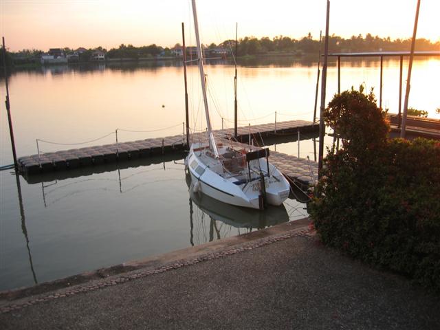

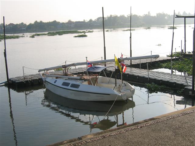

       บ่ายสี่โมงวันเดียวกัน ก็มาอยู่ที่ ลากูน มารีน่า
rajapakdi จาก ราชภักดี  125.27.50.64  ศุกร์, 18/12/2552 เวลา : 21:47

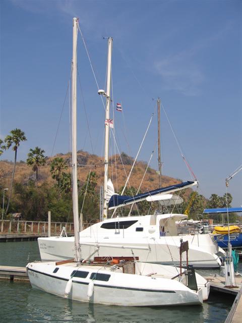

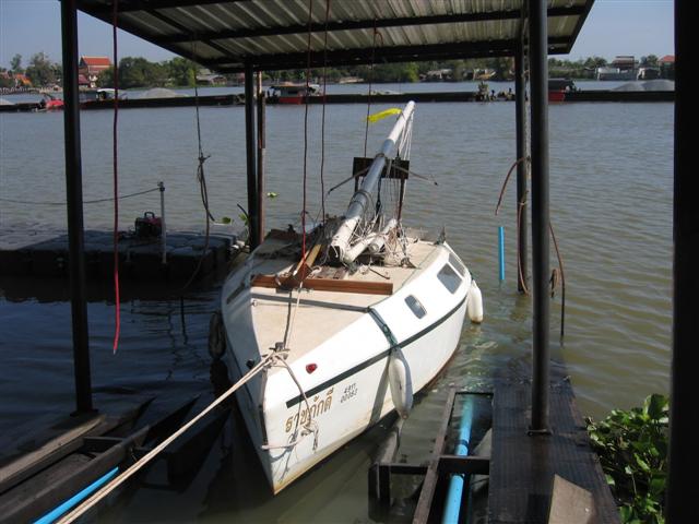

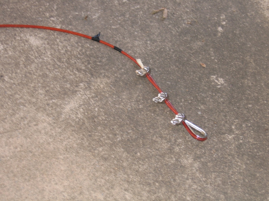

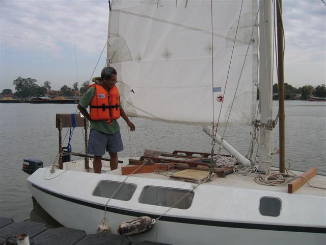

       stay หน้ารูด จากแดด ลม และคลื่น
rajapakdi จาก ราชภักดี  125.27.50.64  ศุกร์, 18/12/2552 เวลา : 22:04

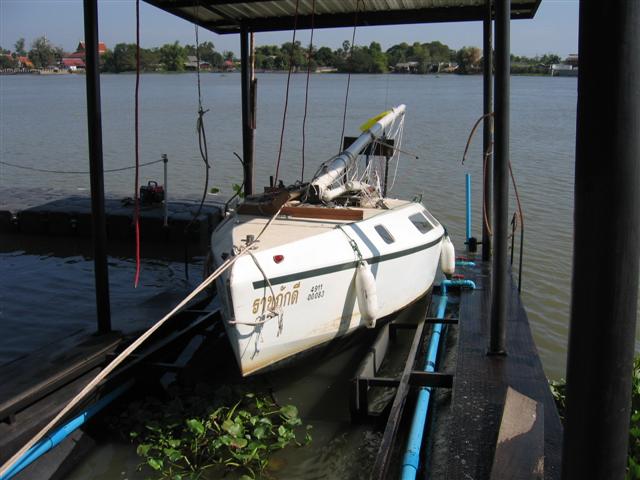

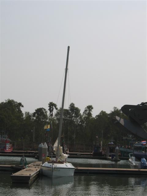

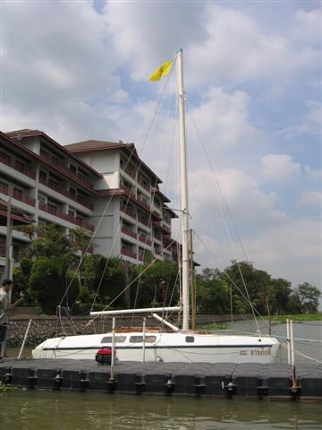

       สลิง หุ้มพลาสติค ต้นเหตุ ค้อ งล้มเสาแก้ไขใหม่
rajapakdi จาก ราชภักดี  125.27.50.64  ศุกร์, 18/12/2552 เวลา : 22:15
       ก่อนล้มเสา
rajapakdi จาก ราชภักดี  125.27.50.64  ศุกร์, 18/12/2552 เวลา : 22:16
       ล้มเสา
rajapakdi จาก ราชภักดี  125.27.50.64  ศุกร์, 18/12/2552 เวลา : 22:17
       เอาเสาขึ้น หมดวันพอดี
ใช้ วินซ์ช่วย ทำงานคนเดียว สบายๆ
rajapakdi จาก ราชภักดี  125.27.50.64  ศุกร์, 18/12/2552 เวลา : 22:19

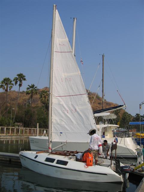

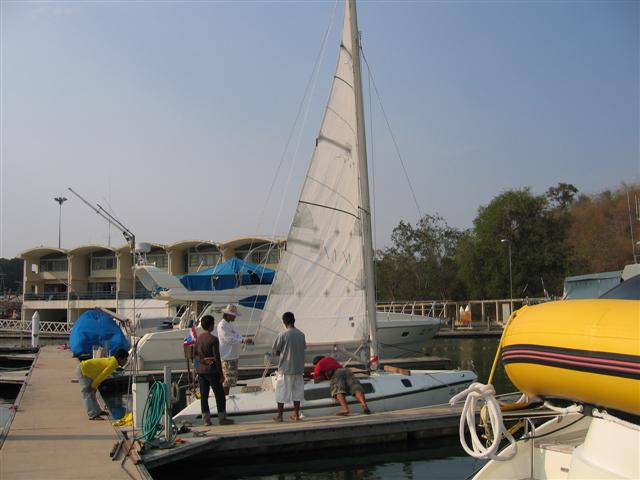

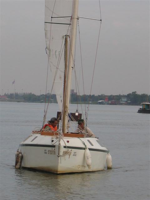

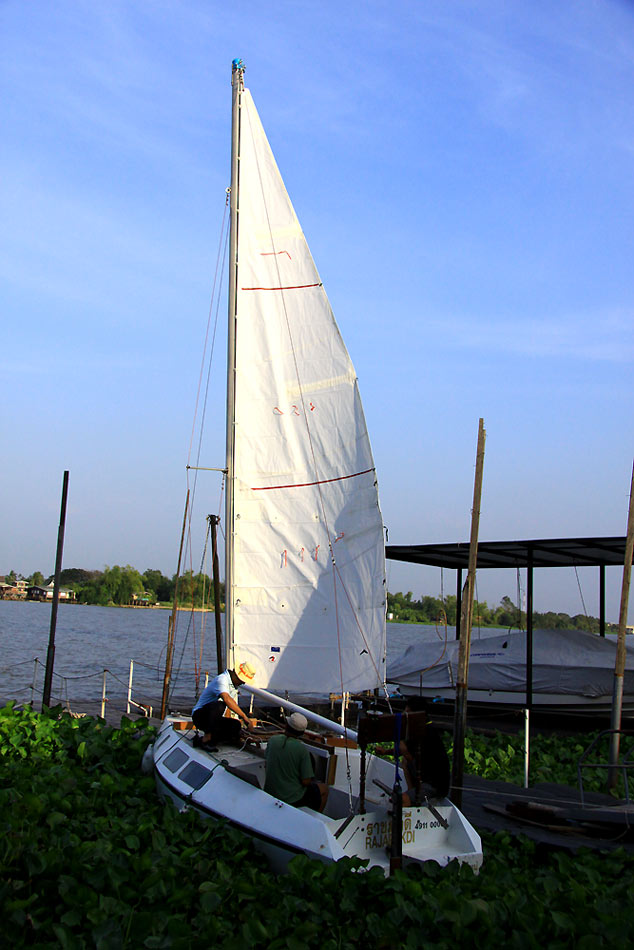

       นอกจากยึด สเตยใหม่เรียบร้อม เชือก ใบเมน ใบจิ๊บ เชือกประคองบูม เชือกธงหัวเสาก็ขึ้นเรียบร้อย
rajapakdi จาก ราชภักดี  125.27.50.64  ศุกร์, 18/12/2552 เวลา : 22:24
       ต้องขอบคุณ วินซ์ 900 กก.ที่เดินหน้าได้ ถอยได้ ขึ้นและลงเสาได้ง่ายพอสมควรทั้งที่ เสาไฟเบอร์กลาสมี น้ำหนักพอสมควร

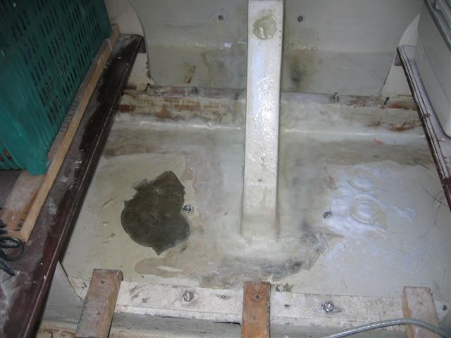

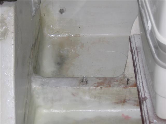

       อยู่ในน้ำ ต้องพร้อมรับน่ำ
เมื่อวานแก้ไขปัญหา สเตย เสาใบ

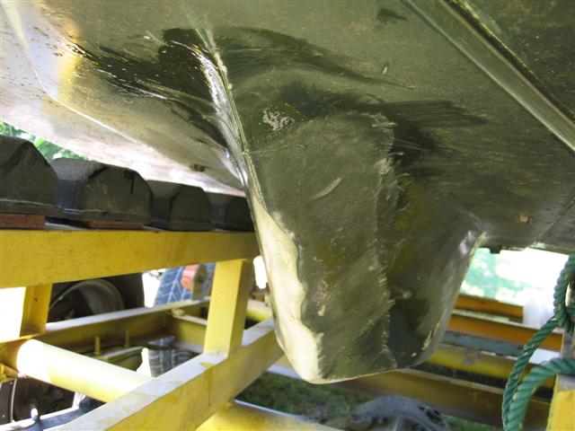

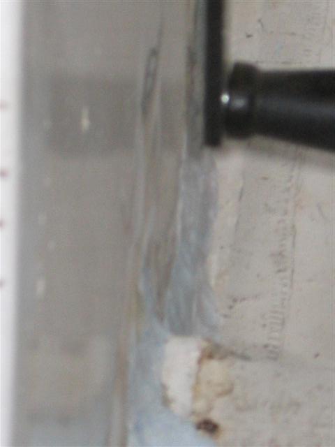

เช้านี้งานเข้า เอา Keel ลงไม่ได้ แถม น้ำเข้าเรืออีก

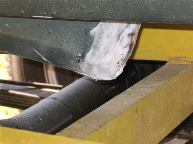

rajapakdi จาก ราชภักดี  115.67.75.79  เสาร์, 19/12/2552 เวลา : 19:35
       ใช้ putty Epoxy อุดทั้งน้ำซึม ได้ผลแค่ 50%
แต่เตรียมระบบใบเรือได้90% จะลองขี้นใบพรุ่งนี้ หวังว่าคงโชคดี
พรุ่งนี้ เตรียม อีพอกซี่ไว้ 14ชุด ถ้าอุดไม่อยู่ต้องขี้นอู่แห้ง

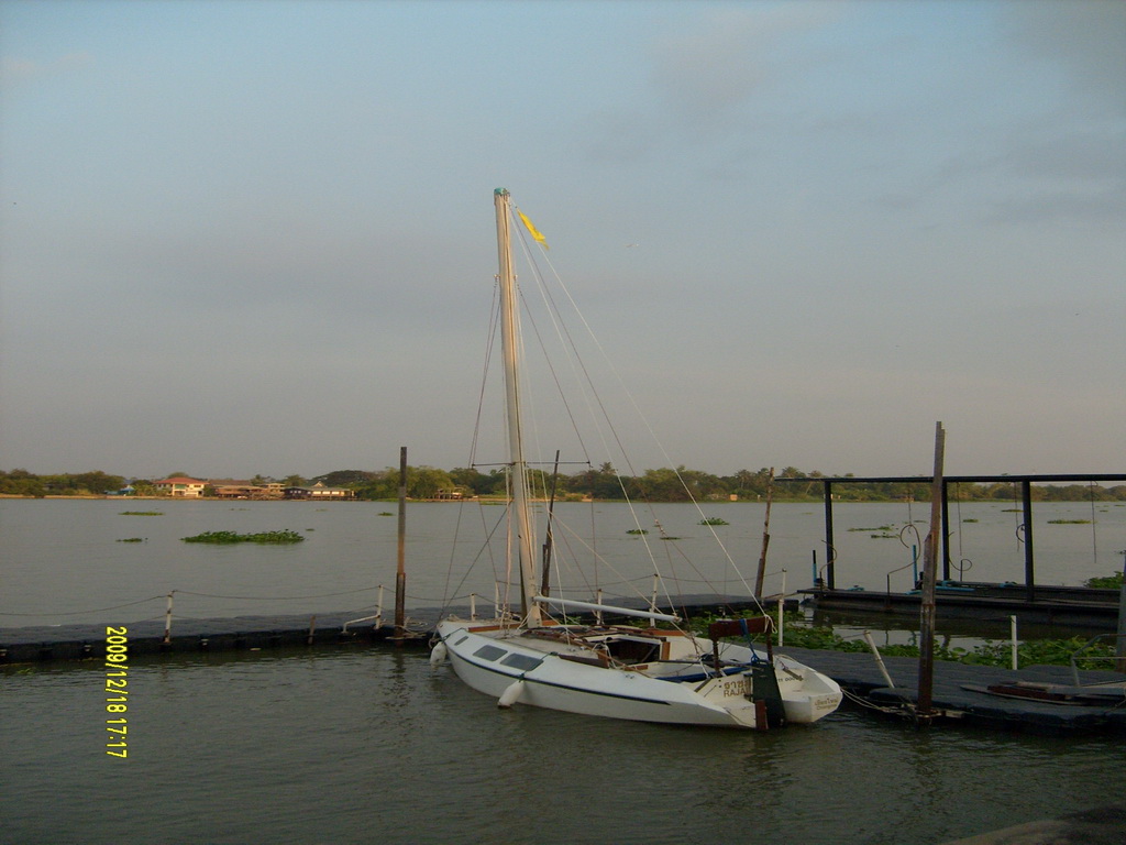

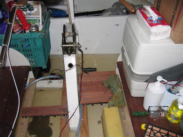

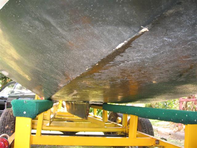

       ยามเช้าเรือเอียง
rajapakdi จาก ราชภักดี  180.180.6.68  อาทิตย์, 20/12/2552 เวลา : 17:29

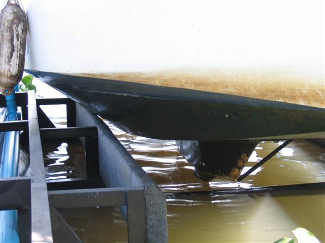

       น้ำซึมเข้าเรือสูง 3นิ้ว
rajapakdi จาก ราชภักดี  180.180.6.68  อาทิตย์, 20/12/2552 เวลา : 17:31
       เอาเรือเข้าอู่ลอยของน้าตั้ม
rajapakdi จาก ราชภักดี  180.180.6.68  อาทิตย์, 20/12/2552 เวลา : 17:33
       สูบน้ำออกให้อู่ลอย
rajapakdi จาก ราชภักดี  180.180.6.68  อาทิตย์, 20/12/2552 เวลา : 17:34

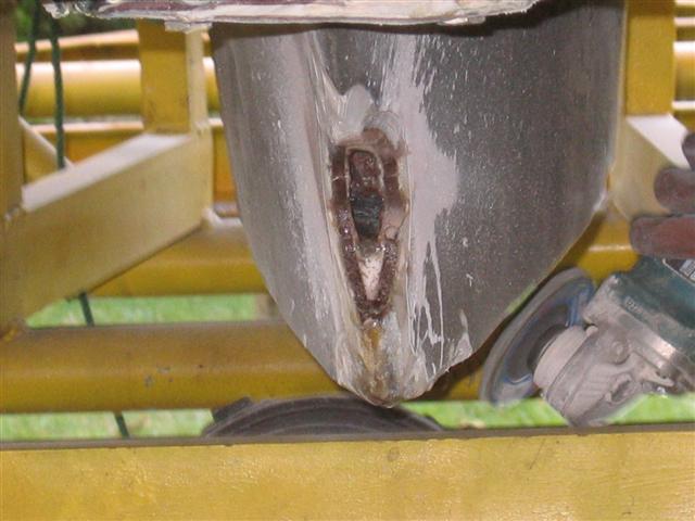

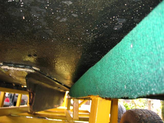

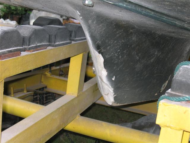

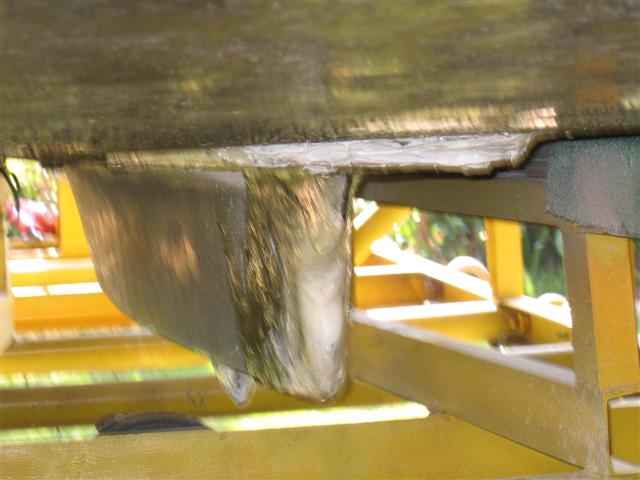

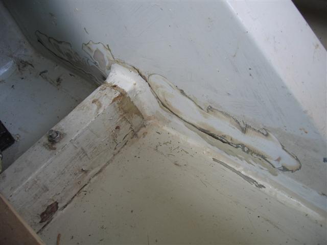

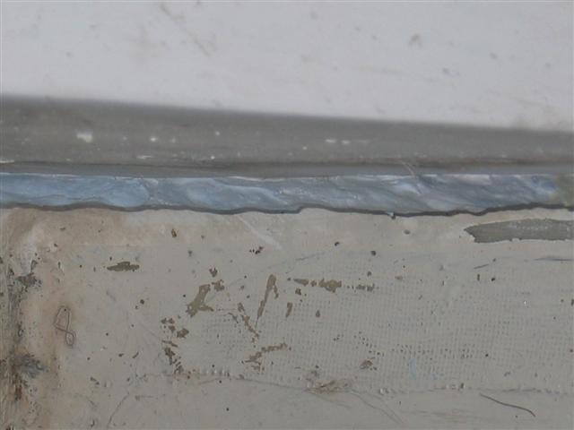

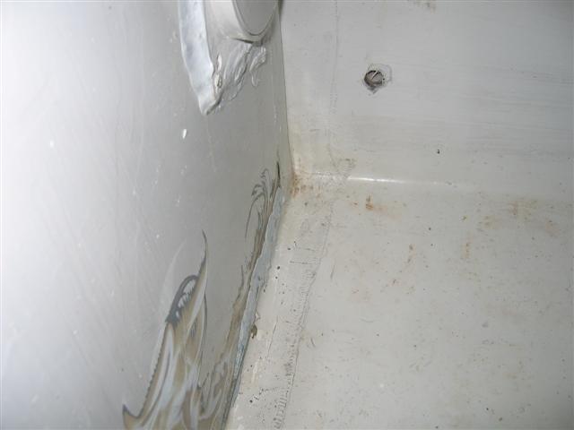

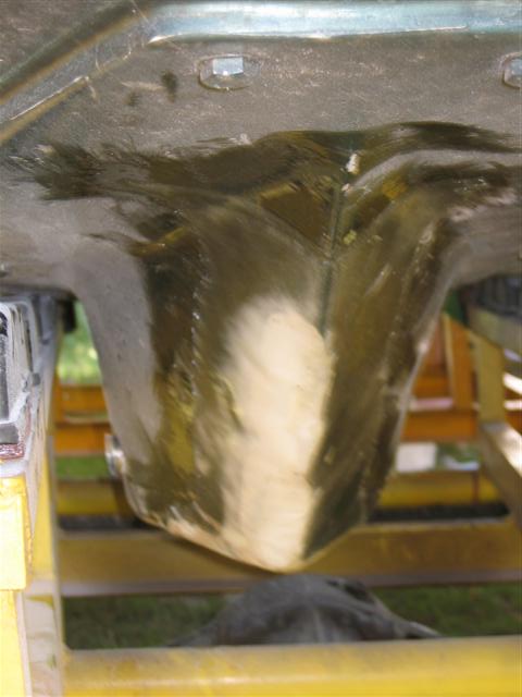

       รื้อซ่อมรอยต่อ ท้องเรือและ Keel Housing
rajapakdi จาก ราชภักดี  180.180.6.68  อาทิตย์, 20/12/2552 เวลา : 17:36
rajapakdi จาก ราชภักดี  180.180.6.68  อาทิตย์, 20/12/2552 เวลา : 17:37
       Epoxy Putty ปั้นอุด อยู่หรือไม่พรุ่งนี้ลงน้ำรู้กัน

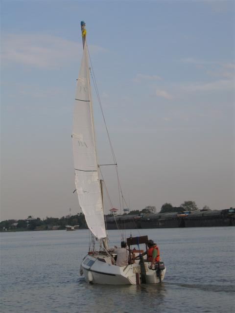

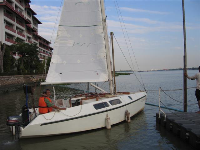

       แก้หงอยจากน้ำรั่วช่วงเช้าลองขึ้นใบ ลมไม่มีครับ
 แก้ไขเมื่อ : 20/12/2552 17:41:43
rajapakdi จาก ราชภักดี  180.180.6.68  อาทิตย์, 20/12/2552 เวลา : 17:41
rajapakdi จาก ราชภักดี  180.180.6.68  อาทิตย์, 20/12/2552 เวลา : 17:42
rajapakdi จาก ราชภักดี  180.180.6.68  อาทิตย์, 20/12/2552 เวลา : 17:43
rajapakdi จาก ราชภักดี  180.180.6.68  อาทิตย์, 20/12/2552 เวลา : 17:44
rajapakdi จาก ราชภักดี  180.180.6.68  อาทิตย์, 20/12/2552 เวลา : 17:45
rajapakdi จาก ราชภักดี  180.180.6.68  อาทิตย์, 20/12/2552 เวลา : 17:46
rajapakdi จาก ราชภักดี  180.180.6.68  อาทิตย์, 20/12/2552 เวลา : 17:47
       ขอบคุณน้าเจี๊ยบ เป็นตากล้องให้

       ราชภักดี พักยก
งานช้างนะครับน้าๆ
เอาเรือลงน้ำ แค่ประเตี๋ยวเดียว น้ำเข้า ที่ซ่อมไม่รั่ว ไปรั่วถัดไป เพื่อความมั่นใจ ขี้นเทรเลอร์ซ่อมก่อนครับ
rajapakdi จาก ราชภักดี  125.25.17.242  จันทร์, 21/12/2552 เวลา : 18:54
rajapakdi จาก ราชภักดี  125.25.84.240  จันทร์, 21/12/2552 เวลา : 23:01
rajapakdi จาก ราชภักดี  125.25.84.240  จันทร์, 21/12/2552 เวลา : 23:02
rajapakdi จาก ราชภักดี  125.25.84.240  จันทร์, 21/12/2552 เวลา : 23:03
คำตอบที่ 61
       พรุ่งนี้ชุดซ่อม ไพเบอร์กลาส จะส่งมาจากเชียงใหม่ ถึงกรุงเทพ แปดโมงเช้า
คงใช้เวลาซ่อมทั้งนอกเรือ ในเรือ 2-3วัน
พักยกก่อนครับ
rajapakdi จาก ราชภักดี  125.25.84.240  จันทร์, 21/12/2552 เวลา : 23:07
คำตอบที่ 62
       แผลทั้งหน้าและหลัง Keel
 แก้ไขเมื่อ : 21/12/2552 23:35:38
rajapakdi จาก ราชภักดี  125.25.84.240  จันทร์, 21/12/2552 เวลา : 23:34
คำตอบที่ 63

คำตอบที่ 70
       ซ่อมนอก ซ่อมในเรียบร้อย รออีพอกซีแห้ง ขัดแต่ง ทาสี จะได้ลงน่ำ

คำตอบที่ 72
       น้าราชครับ สาเหตุที่นำเข้าราชภักดีมาจากอะไรครับ
windsurf จาก Windsurf  118.172.99.144  พฤหัสบดี, 24/12/2552 เวลา : 22:58
คำตอบที่ 73
       คาดว่าเกิดจากรอยต่อท้องเรือและกล่องเก็บ Keel ลงผ้าและอีพอกซี่ ระหว่างท้องเรือและผนังกล่องเก็บKeel ตั้งฉากกัน ซึ่งปกติจะต้องมีความโค้งระหว่างการเข้าฉาก ครับ เพราะจะทำให้ไฟเบอร์กลาสถ่ายเทแรงไม่ได้ มีโอกาศลอกได้
ที่แก้ไขได้ ลงผ้าและน้ำยาใหม่ได้ทำโค้งกว้างประมาณ หนึ่งนิ้วไว้แล้วครับ และเพิ่มความกว้างผ้าจากเดิมด้านละ สองนิ้วเป็นด้านละ สี่นิ้วเพื่อเพิ่มระยะที่กันน้ำขึ้นเท่าตัว
หวังว่าคงแก้ไบปัญหาได้
และส่วน Keel ใต้ท้องเรือมีรูรั่วจากการกระแทกตอนเรือลงน้ำที่นครสวรรค์ เลยต้องอุดเพื่อป้องกันโอกาสรั่วซึมครับ
 แก้ไขเมื่อ : 24/12/2552 23:19:47

เสากระโดงราชภักดีเป็นไฟเบอร์กลาสหรือครับ ซื้อหรือทำเอง รูปหน้าตัดของเสาเป็นอย่างไร น้าราชกรุณาช่วยบอกวิธีการทำได้ไหมครับ ผมกำลังจะทำเสาขนาด 3 นิ้ว ยาว 6 เมตรอยู่ เสาอลูมิเนียมมันแพงเหลือเกิน

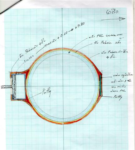

       น้า Windsurf
ในชั้นแรก ต้องรู้คุณสมบัตรของ เสา อลูมิเนียมที่จะทำไพเบอร์กลาสก่อน
ได้แก่ ขนาด และค่าสำคํญที่ต้องรู้ได้แก่ พท.หน้าตัด Ix Iy strenbth-v' alloy
เพื่อคำนวนกลับเป็นแรง แล้วจึงคำนวนเป็นค่า IX IY ของไพเบอร์กลาสเพื่อหาขนาดเสาไฟเบอร์กลาสที่จะสร้างว่าโต เท่าไร และหนา เท่าไร จะใช้ wooven เบอร์อะไรหนากี่ชั้น ข้อสำคัญ ควรใช้ epoxy resin ไม่ควรใช้เรซินธรรมดา
วิธีสร้างเมื่อรู้ขนาดแล้ว ผมใช้ท่อ พีวีซีบางเป็นแบบ แล้าพันทับด้วยไฟเบอร์กลาสเลยครับ โดยลงน้ำยา ลงผ้าไปทีลัชั้น จนครบตามที่คำนวนไว้
ถ้าไม่ต้องการใส้ใน ท่อ หาพลาสติกพันรอบท่อแล้วลงไฟเบอร์กลาส พันสัก2รอบทิ้งให้แห้ง แล้วผ่าตามยาวเอาท่อออก แล้วค่อยทำไฟเบอร์ที่เหลือต่อครับ

       ขอบคุณครับ แล้วถ้าเป็นเสาแบบมีร่องสอดใบทำยังไงดี เสาของราชภักดีไม่มีร่องหรือครับ

       น้า Windsurf
ดูในรูปนะครับ
1.จะต้องดูตัวสไลด์ว่ารูปร่างอย่างไร
2.รางที่ผมใช้คือรางม่านอย่างหนา
3.ก่อนลงผ้าทับได้ใช้ epoxy putty ลงด้านข้างเพื่อช่วยยึดกับไฟเบอร์กลาสและเสริมกำลัง
4.ลงผ้าทับ 3-4ชั้นแล้สกรีดตรงช่องสไลด์ออก
rajapakdi จาก ราชภักดี  112.142.124.165  จันทร์, 4/1/2553 เวลา : 08:29
คำตอบที่ 92
       เลือกsection หาราง ดูsection จากร้านทำใบเรือ

       ราชภักดี Stand-by
หลังปีใหม่ราชภักดี เตรียมพร้อม แล้วครับ
เจออากาศแปรปวนเข้า บอกได้คำเดียว ราชภักดี Stand-by ครับ
จะต้องอยู่ ในแม่น้ำอีก 2-3 สัปดาห์ แต่ถ้ามีฝน ก็ บ่อม่วนครับอ้าย
บ่ายนี้จะเอาราชภักดีลงน้ำแล้วครับ รอน้ำสูง ตอนบ่ายสอง
พรุ่งนี้เช้า ออกเดินเรือท่องแม่น้ำไปเรื่อยๆครับ

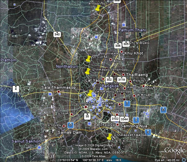

       พี่ถึงไหนแล้ว
ภานุ จาก ภานุ  58.9.105.67  พุธ, 13/1/2553 เวลา : 22:26
คำตอบที่ 139
       ขวามือปากทางคลองอ้อม ทางเข้าสู่คลองบางกอกน้อย
rajapakdi จาก ราชภักดี  222.123.93.129  พุธ, 13/1/2553 เวลา : 22:30
คำตอบที่ 140
       คลองอัมพวาครับ
rajapakdi จาก ราชภักดี  222.123.93.129  พุธ, 13/1/2553 เวลา : 22:33

อุตุบอกลมแรงอีกเป็นสัปดาห์ คลื่นก็จะผสมโรงด้วย ผมมาอยู่อัมพวา 3 วันแล้ว
พรุ่งนี้เช้าจะเข้า กทม.ไปลากเทรเลอร์มาย้าย ราชภักดีไป เขาเต่า

Virginl3oy จาก Virginl3oy  125.27.245.117  ศุกร์, 15/1/2553 เวลา : 20:10
คำตอบที่ 153
       จากร้านชาวเลอัมพวา 16มกรา มาบ้านมะนาวป่าเขาเต่า

       จากร้านชาวเลอัมพวา 16มกรา ขอบคุณ ดาบอเนกอย่างยิ่งช่วยเหลือเอาเรือขึ้น

       ที่มาริน่า ราชภักดีเหลือลำนิดเดียว

       ทดลองปรับใบเรือก่อนลงน้ำ
