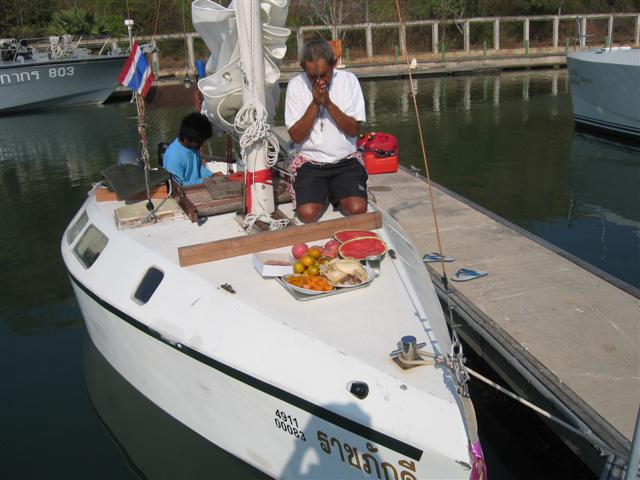

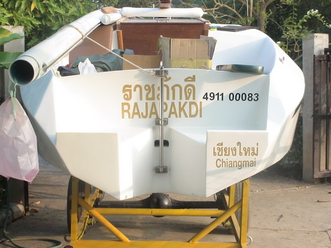

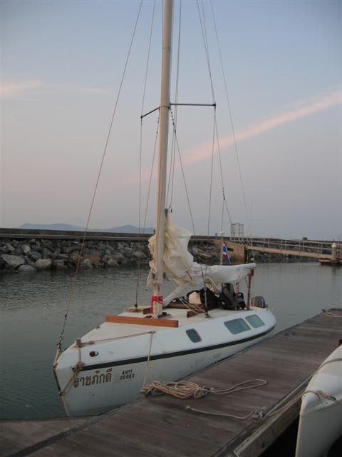

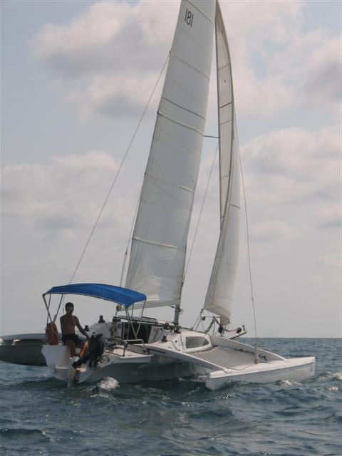

       ราชภักดี เริ่มลงมือต่อเมื่อต้นปี 2549 แล้วเสร็จจดทะเบียน เดือน พ.ย. 2549
ตั้งใจจะลงน้ำ ปั 2550 แต่ติดภารกิจสำคัญ เฝ้าลูกสาว และเลี้ยงหลานตา จนปี 2552 ปลายปีจึงได้ลงน้ำ
หลังจากโดนน้าๆถามกันว่า มีใคร เคยเห็น ราชภักดีในสายน้ำบ้าง
ซึ่งคือที่มาของ ราชภักดี มาตามนัด
และการแปลงสภาพจาก เรือกลลำน้ำ เป็นเรือกลทะเล (เรือใบ) จนเป็นที่มา ของราชภักดีแปลงกาย
และจากการเดินทางทดสอบในทะเลไปเกาะนมสาว ซึ่งช้ากว่าที่ควรถึง 3ปี จึงเป็นที่มาของ ราชภักดี ลูกทะเลเริงใจจะออกไปทะเล ตามหาแม่สายบัว( มาสาย)
บัดนี้ราชภักดีจะเดินทางไกลตามที่ตั้งใจไว้ ขอเชิญน้าๆติดตามได้ครับ

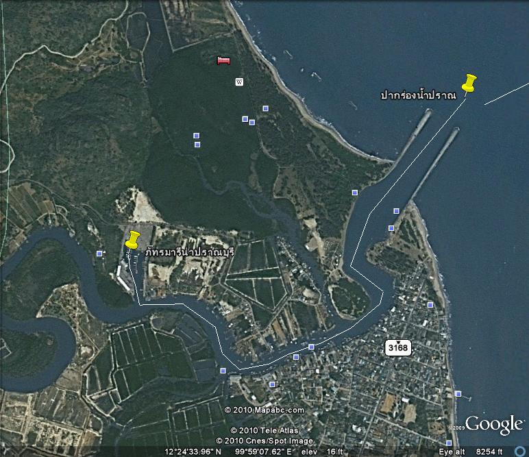

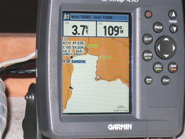

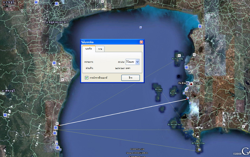

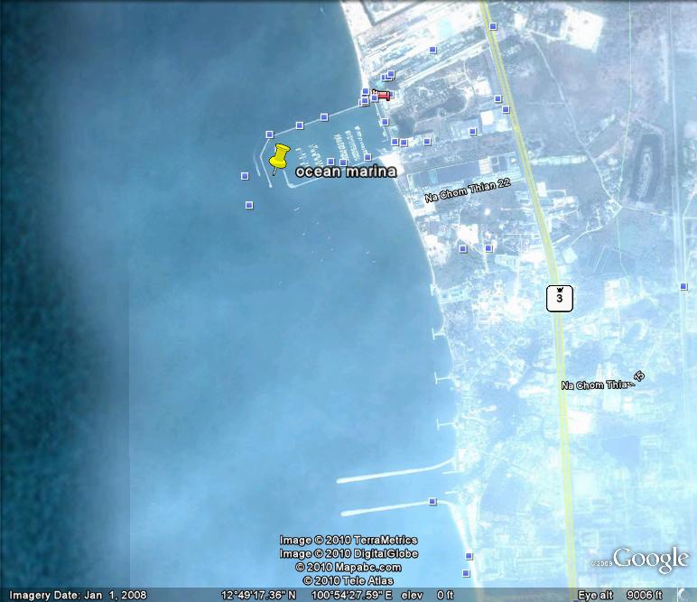

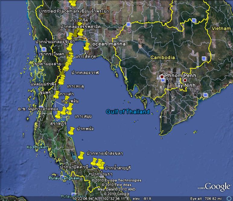

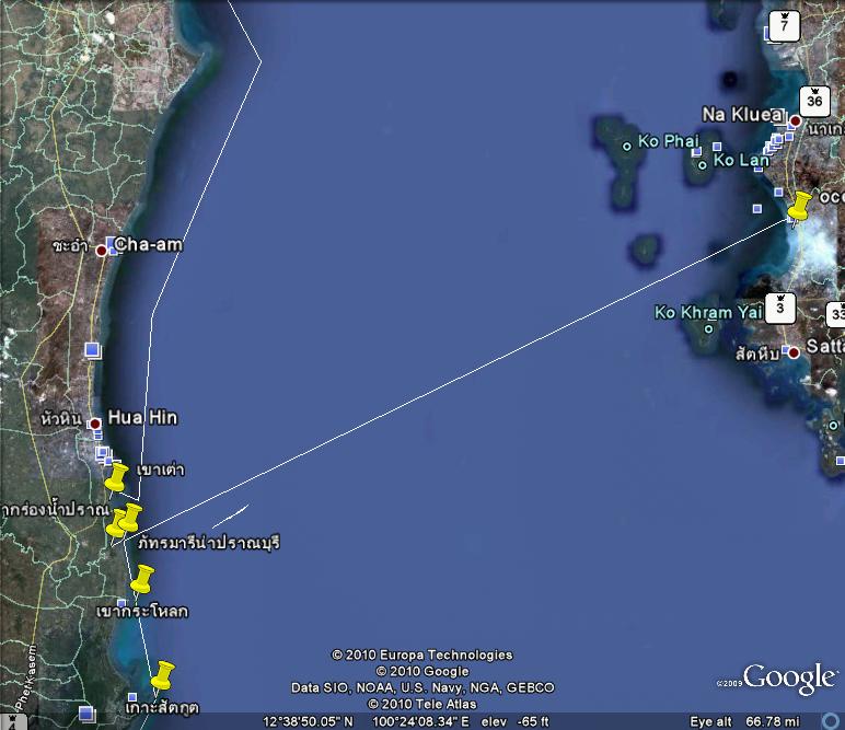

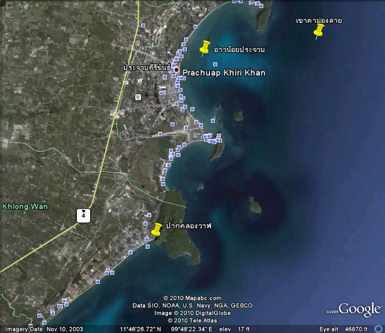

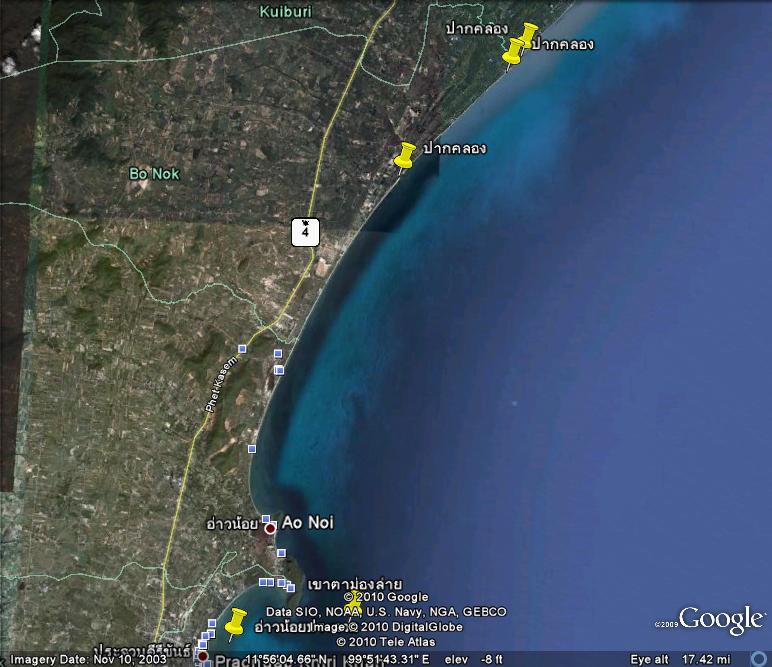

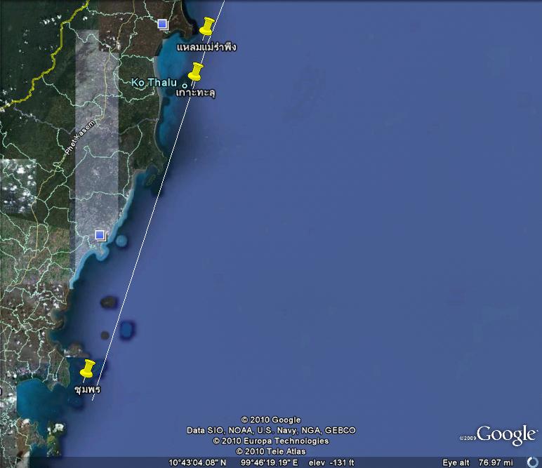

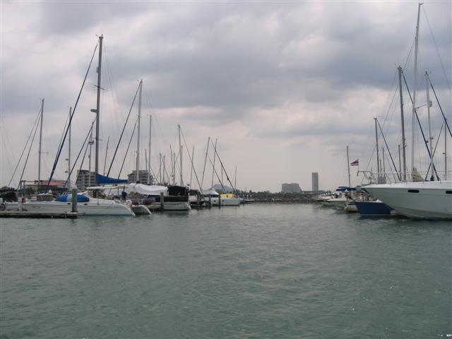

       แผนที่ 1 เดินเรือข้ามอ่าวจากภัทรมารีน่า ปราณบุรี ไป โอเชียนมารีน่า นาจอมเทียน
กำหนด พุธ ที่ 10 หรือ พฤหัสบดี ที่ 11 กุมภาพันธ์ ระยะทาง 58.8 Nm.

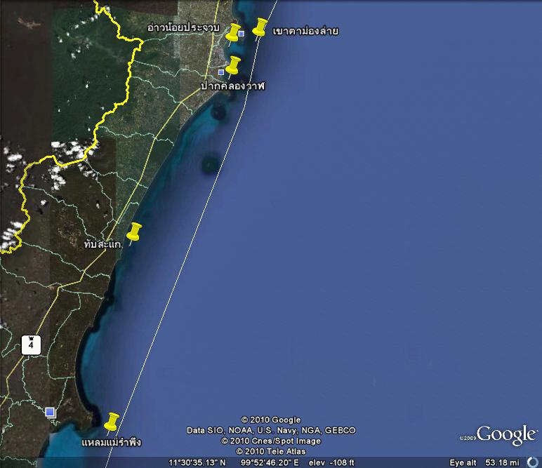

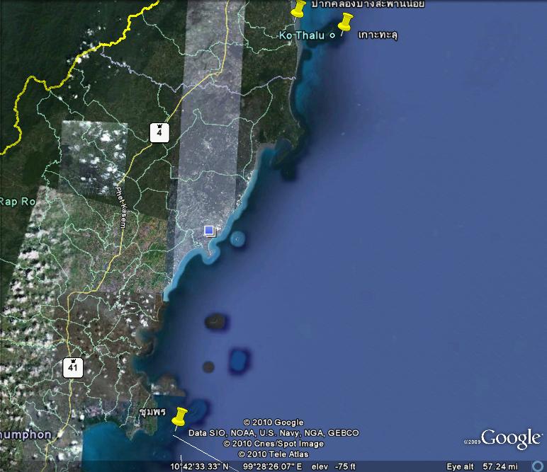

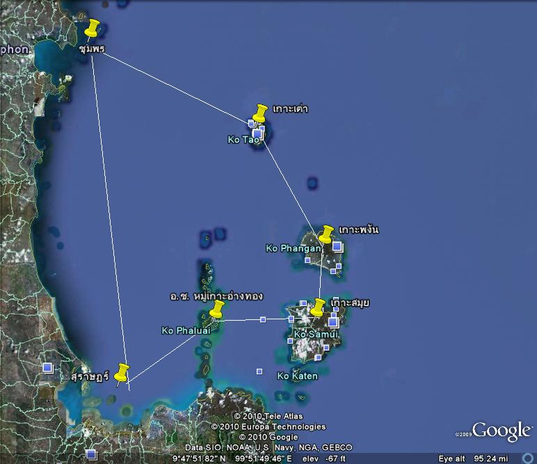

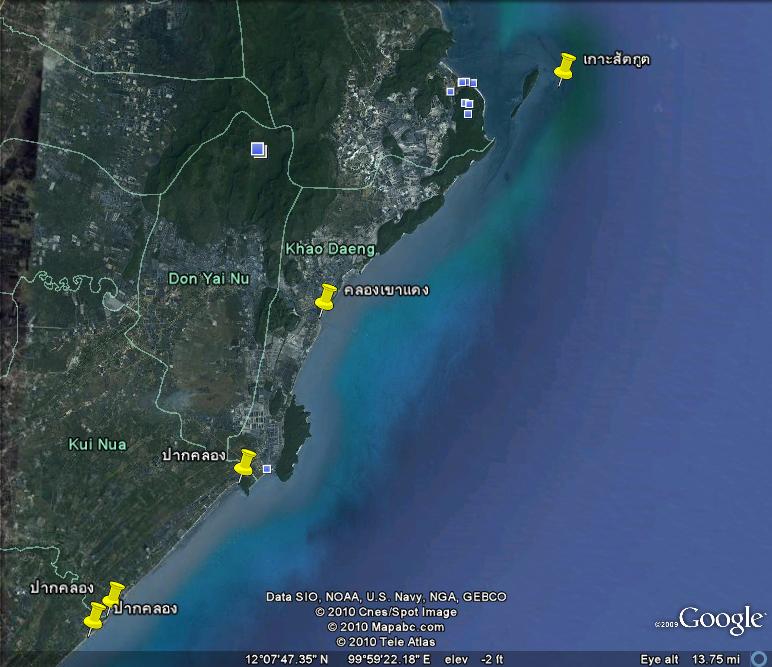

       แผนที่2 เมื่อเดินทางกลับจาก โอเชียนมารีน่า มา ปราณบุรี
เดินเรือจาก ภัทรมารีน่า ลงใต้จุดหมาย ชุมพร สุราษฎรธานี หมู่เกาะอ่างทอง เกาะสมุย พงัน เกาะเต่า สงขลา และ ปัตตานี
เดินทางไกลของจริง
rajapakdi จาก ราชภักดี  114.128.208.39  อาทิตย์, 7/2/2553 เวลา : 20:10

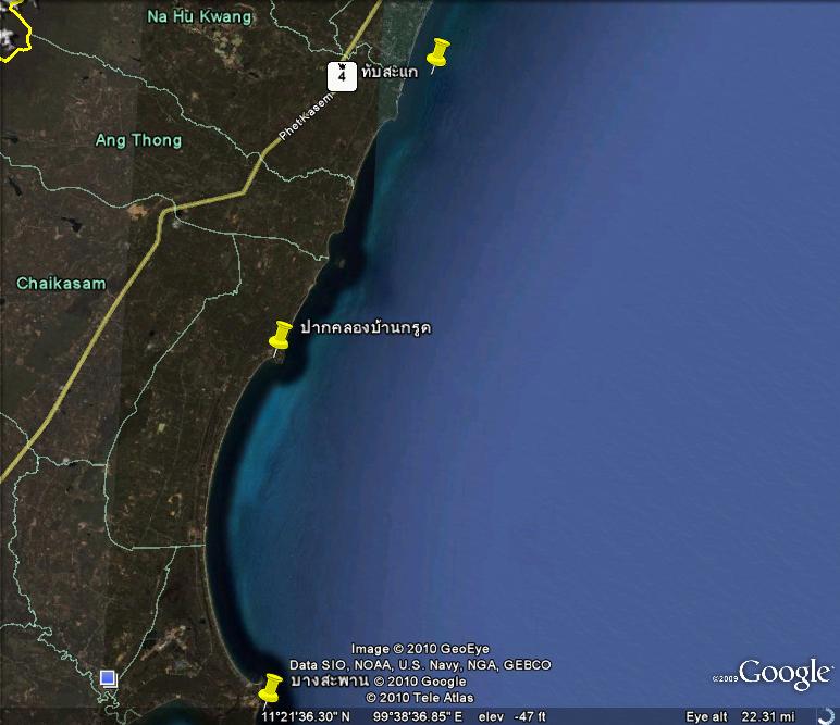

       ทางเลือก จากชุมพรเข้าเกาะต่างๆก่อนแล้วค่อย เข้าสุราษฎร์
rajapakdi จาก ราชภักดี  114.128.208.39  อาทิตย์, 7/2/2553 เวลา : 21:44

       น้าๆคงแปลกใจ ทำไมราชภักดีลงแผนที่เต็มไปหมด
เดินทางไกลครั้งนี้ ไม่มีที่หลบคลื่นลม ระยะทางในแต่ละวันก็กำหนดล่วงหน้าไม่ได้
ขึ้นกับ คลื่น ลม กระแสน้ำ
จุดที่เตรียมไว้จึงเป็นทางเลือกในการจอดเรือนอนแต่ละคืน จะทำอย่างในแม่น้ำ มืดแล้วนอน ไม่ได้
ไม่จำเป็น จะไม่ทอดสมอนอนหน้าหาด เพราะคงนอนไม่เป็นสุข
rajapakdi จาก ราชภักดี  114.128.208.39  อาทิตย์, 7/2/2553 เวลา : 23:19

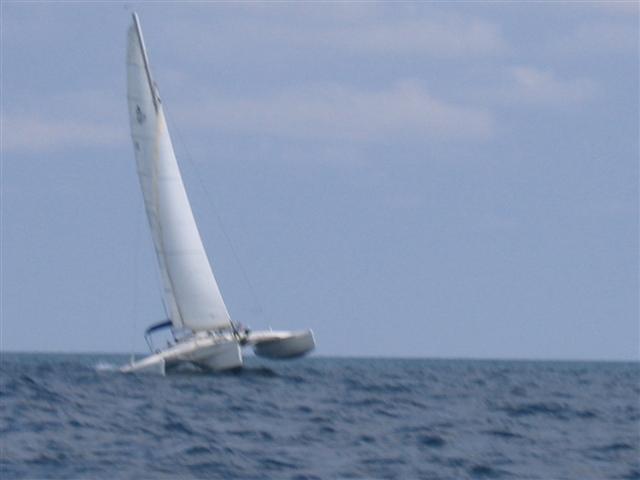

ชอบลำนี้มากๆ ทดสอบจับตะแคง แล้วปล่อยให้เรือเหวียงไปมา

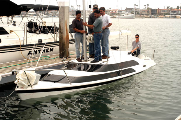

       ทดสอบวิ่งในคลื่น 3-4 เมตร โดยเรือไม่พลิกกลับ
มีภาพคลื่นให้ดูด้วย มีทดสอบวิ่งขวางคลื่น 3 เมตรด้วย

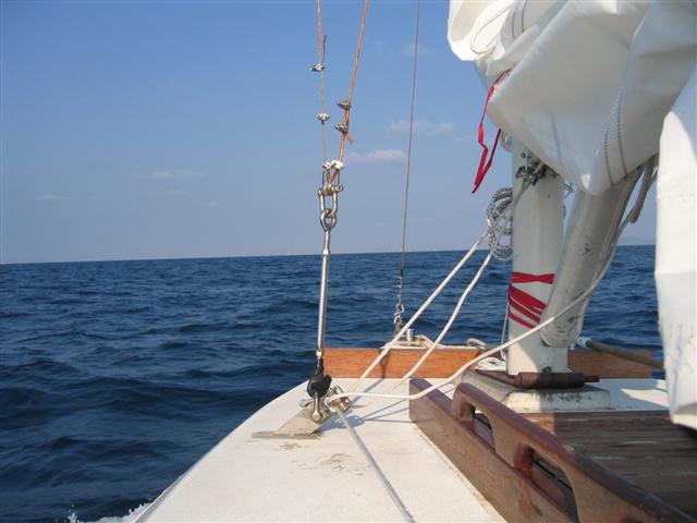

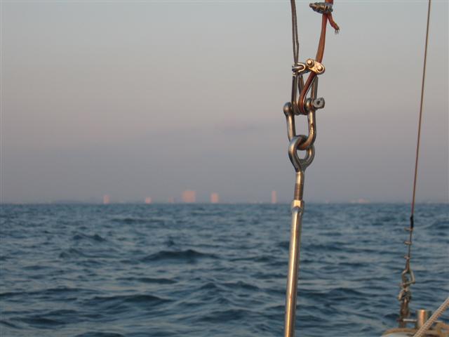

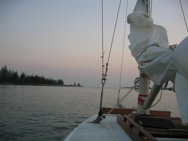

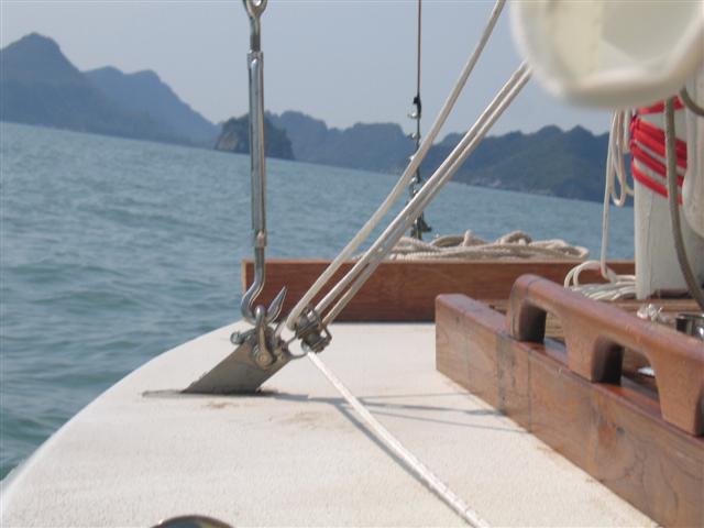

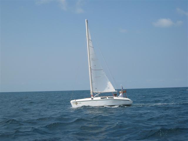

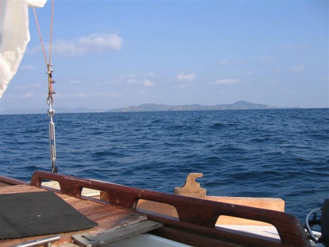

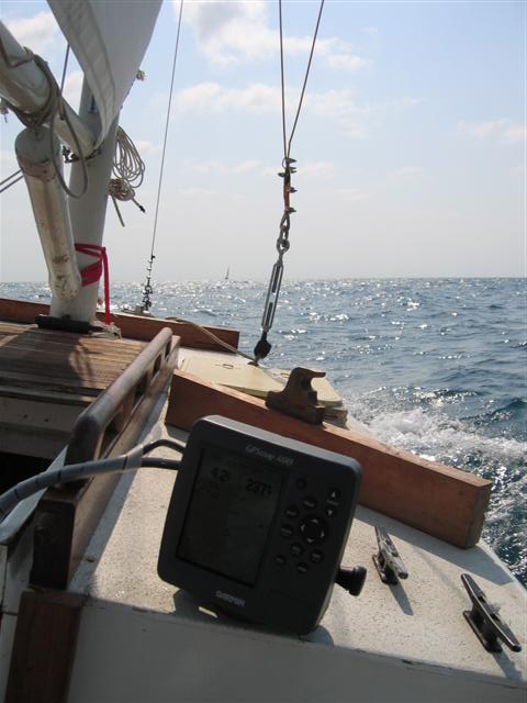

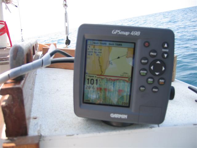

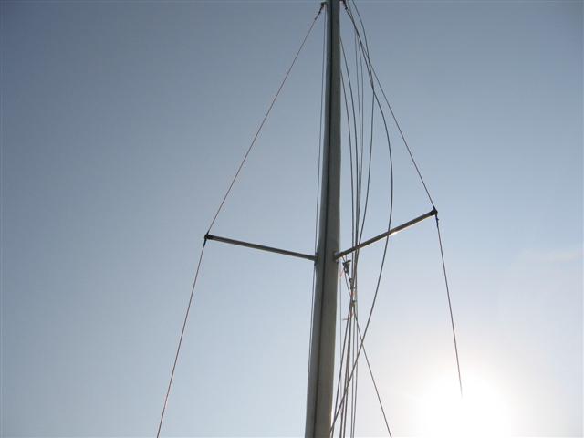

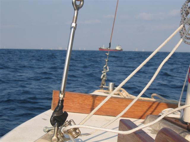

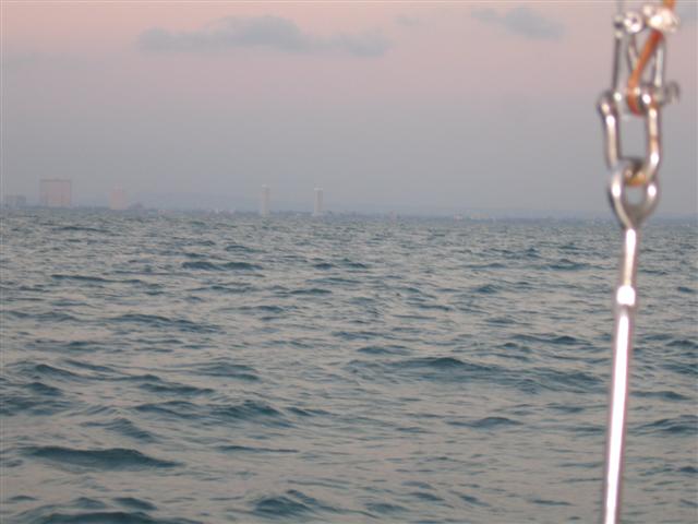

       สวัสดีครับน้าราชฯ ขอส่งแรงใจช่วยเชียร์ให้บรรลุตามใจฝันครับ

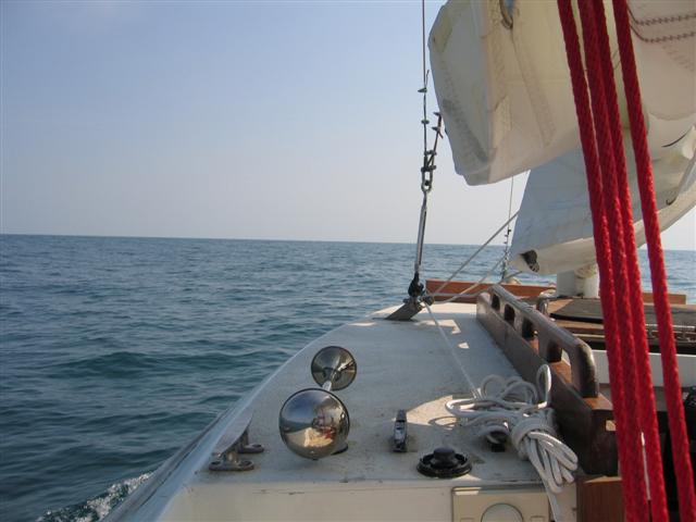

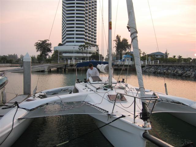

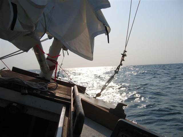

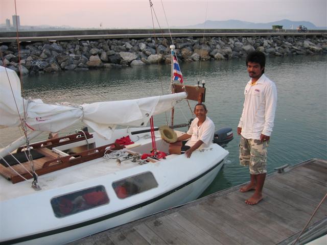

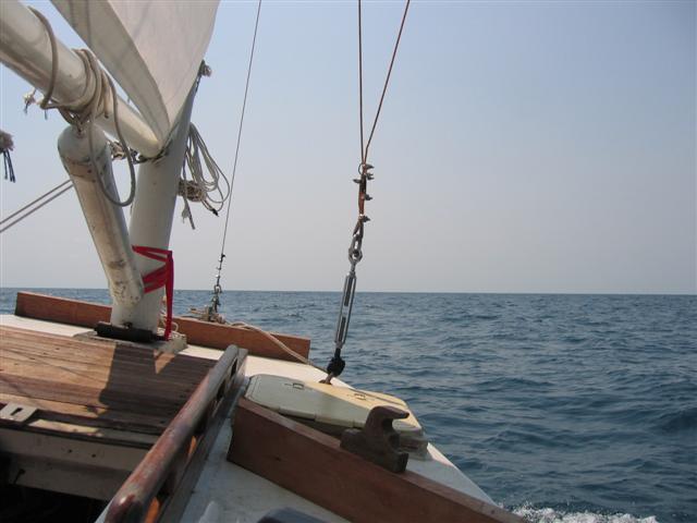

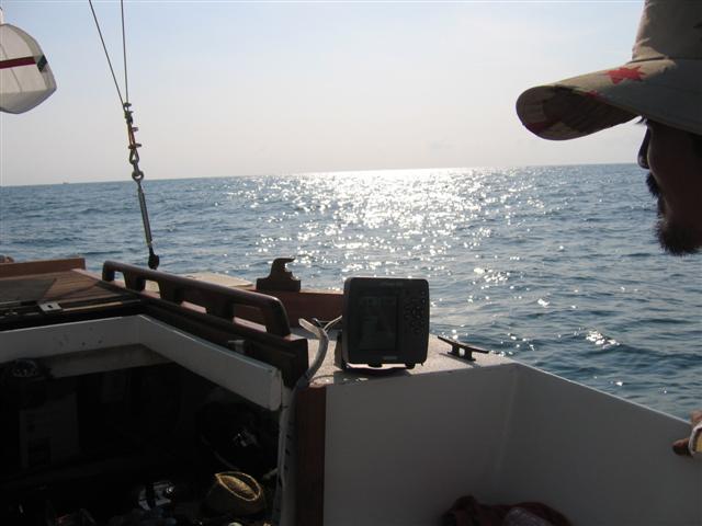

ผมเห้นturnbuckleของน้าราชฯตามรูปแค่เกี่ยวไว้กับตัวเรือ เกรงว่าระหว่างวิ่งขึ้นลม ด้านที่รับลมสเตย์จะตึงมาก ทำให้สเตย์ด้านใต้ลมหย่อนและอาจทำให้turnbuckleหลุดออกจากขอเกี่ยวได้ พอเปลี่ยนเทคอีกครั้งจะทำให้เสาล้มได้ครับ..ด้วยความเป็นห่วงนะครับ..
ผมดูจากlineที่วิ่ง อยู่ในทิศเดียวกับลมคือตะวันตกเฉียงใต้ จะต้องวิ่งrunตลอดทาง ปรกติจะเป็นขาที่ช้าที่สุด ต้องใช้ใบสปินช่วย(แต่เล่นคนเดียวไม่ได้ครับ) น้าราชฯควรเผื่อเวลาอีกหน่อยนะครับ เกรงว่าจะไม่ต่ำกว่า15ชม.ครับ นอกจากลมแรงจริงๆ...
ลมจ๋า จาก ลมจ๋า  125.25.217.152  จันทร์, 8/2/2553 เวลา : 08:54
" ขอให้เดินทางโดยปลอดภัยครับ "
ฐานันดร จาก ฐานันดร  61.19.88.143  จันทร์, 8/2/2553 เวลา : 09:03
       รับทราบด้วยความขอบพระคุณครับ
turn buckle จะหาทางแก้ไขให้ปลอดภัยขึ้นครับ

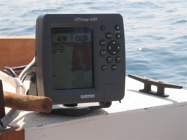

       จุดที่น้าลมจ๋า บอกมาควรแก้ไขครับ ผมว่าควรใช้เกลียวเร่ง แบบเป็นห่วงกลมทั้งสองข้าง ตามรูปสามารถใช้สะเก็น คล้องล็อกได้ รับรองไม่หลุดแน่ ส่งแรงใจไปช่วยครับ "ขอให้เดินทางปลอดภัยครับ"

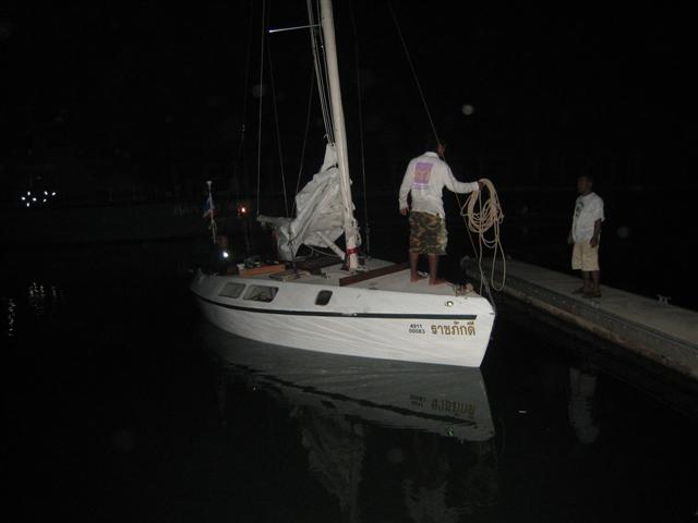

sataporn. จาก pop  124.121.25.112  พุธ, 10/2/2553 เวลา : 19:07
       พฤหัสบดี 11 กุมภาพันธ์ 2553
ภาระกิจ เดินเรือข้ามอ่าวไทย โดย เรือกล ราชภักดี (เรือใบ สำราญกีฬา)
0600 น. ออกเดินเรือจาก ภัทรมารีน่าปราณบุรี จากปากร่องน้ำปราณ ตั้งเข็ม สู่ โอเชียนมารีน่า พัทยา
Standby ch. 16 marine band เรียกขาน ราชภักดี
145.000Mhz. VHF เรียกขาน HS6GX
ความเร็วเดินทาง 5 Nm.
เวลาเดินทาง 12 ชั่งโมง+
นายเรือ ราชภักดี
ลูกเรือ น้องใหม่ ลูกชายพี่เปี๊ยก (ผู้กว้างขวางแห่งบ้านหัวแหลม ปากน้ำปราณ)

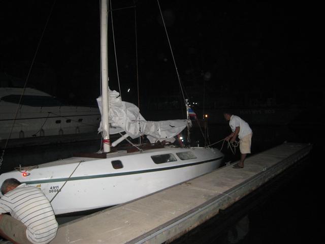

       ออกเดินทางเวลาพระอาทิตย์ขึ้น จากปากน้ำปราณ
ทันพระอาทิตย์ตก ที่ อ่าวพัทยา นาจอมเทียน
เข้าโอเชียนมารีน่า ตอน 1915น มืดสนิทของแรม 15ค่ำ
ข้ามอ่าวโดยราชภักดี แม้ไม่ได้ ไปคนเดียว แต่ 13 ชั่วโมงแห่งความร้อน ทุกNm.ที่ผ่านมา ถึงทะเลจะสงบ ไม่มีคลื่น มีแต่ เดิ่ง
เวลาที่พ้นจากฝั่งหนึ่งโดยมองไม่เห็นฝั่งเดิม
จนกว่าจะเห็นอีกฝั่ง ซึ่งเคลื่อนเข้ามาแบบช้ามากๆ ไม่ถึงสักที
อยากให้น้าๆได้มีประสบการณ์เช่นนี้บ้าง
รายงานชุดนี้อาจมีคำพูดน้อย แสดงให้เห็นแต่ด้วยภาพ
ทั้งนี้ ราชภักดี อาจจะเขียนไม่ออก สืบเนื่องจาก จดหมายถึงแม่สายบัว ทำให้ความคิดอ่านไม่แล่น หลังจากข้ามอ่าวครั้งที่ สองกลับไปปราณบุรี
ประมาณวันที่ 17 กุมภาพันธ์ จะเป็นการออกเดินทางไกล คนเดียว
ให้หัวใจได้พักผ่อน โดยไม่ต้องกินใบบัวบก สำเร็จหรือไม่ ไม่ทราบครับ จะได้กลับมาหรือไม่ไม่สำคัญ หากสำเร็จ ก็คือผลงานหนึ่งของคนใน Web board เรือ
 แก้ไขเมื่อ : 11/2/2553 23:34:35

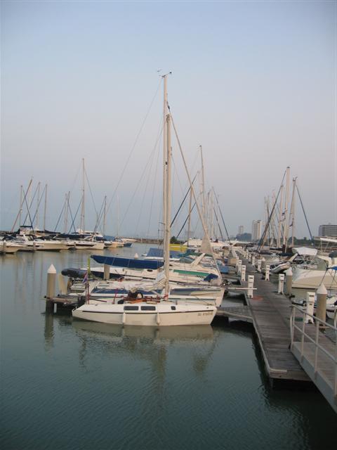

       พระอาทิตย์ ขึ้น ที่ โอเชียนมารีน่า
rajapakdi จาก ราชภักดี  125.25.250.186  อาทิตย์, 14/2/2553 เวลา : 19:14

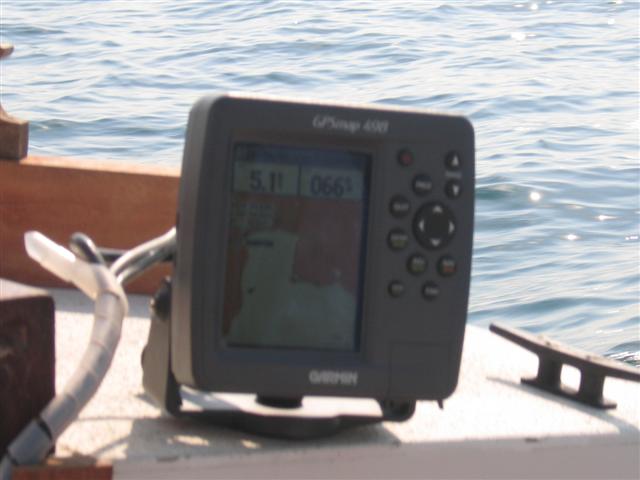

       ครึ่งทาง ชาวทะเลเรียก กลางย่าน ลึก 100 ฟุต
 แก้ไขเมื่อ : 14/2/2553 19:28:28

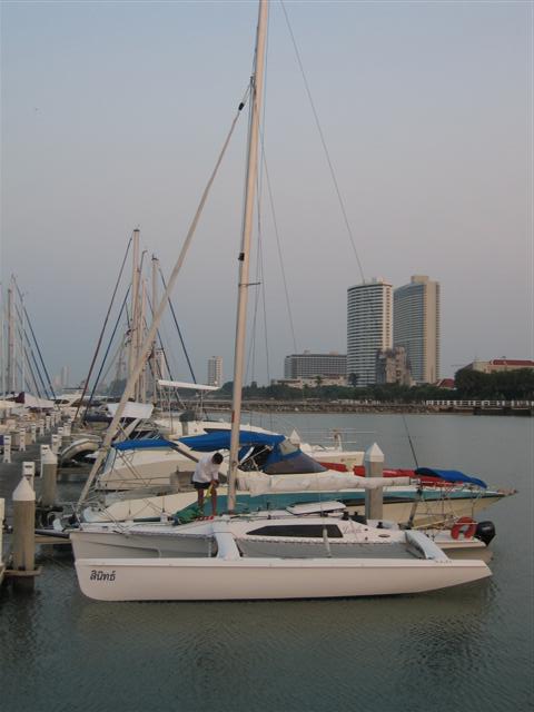

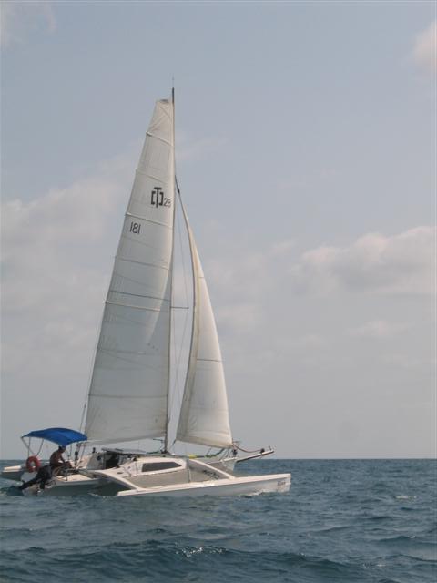

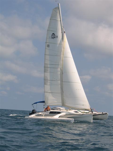

       สวยไหมครับ Zenith ของน้าเอก

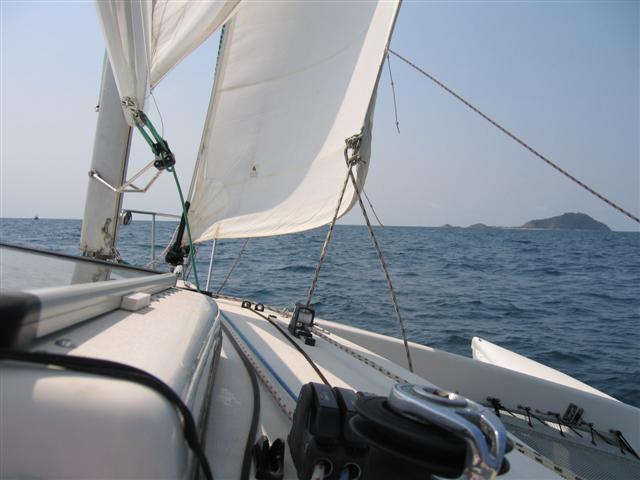

       เดินทางมา 10 ชั่วโมง ด้วยความมันเพื่อ รอลมช่วงบ่าย เพื่อทำ สปีด
พอของจริงมา สลิงล่างซ้ายก็ขาด
 แก้ไขเมื่อ : 14/2/2553 19:42:55
rajapakdi จาก ราชภักดี  125.25.250.186  อาทิตย์, 14/2/2553 เวลา : 19:39
คำตอบที่ 173

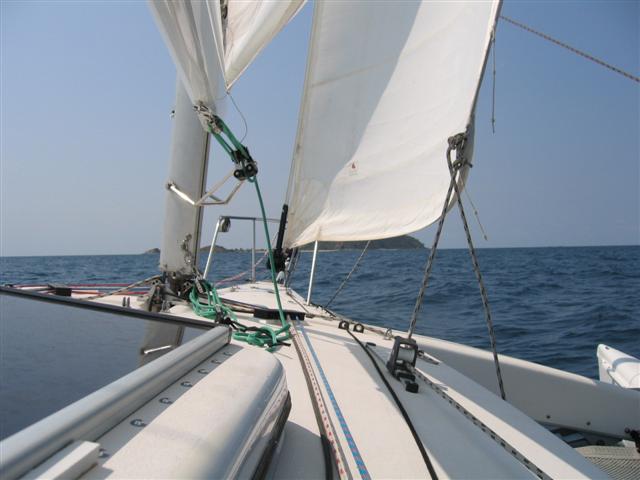

       เสาโยกอย่างรุนแรง คลื่นจากทิศใต้เข้ากระแทกเรือซีกซ้ายเพิ่มอาการโครงรุนแรงขึ้น เหมือนเสาจะโค่น
rajapakdi จาก ราชภักดี  125.25.250.186  อาทิตย์, 14/2/2553 เวลา : 19:45
คำตอบที่ 174
       อยู่ห่างฝั่ง 17 Nm เวลา เกือบ 1800
ตัดสินใจเอาใบลงกลัวเสาโค่น เรือคว่ำ
เดินเครื่องอย่างเดียว คลื่นลมยังแรงกระแทกด้านซ้าย ทำให้เสาเกือบโค่นตลอดเวลา
 แก้ไขเมื่อ : 14/2/2553 19:49:21
rajapakdi จาก ราชภักดี  125.25.250.186  อาทิตย์, 14/2/2553 เวลา : 19:46
คำตอบที่ 175

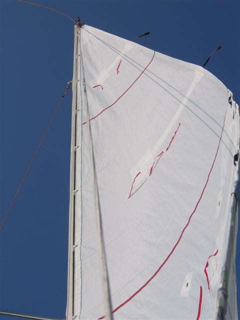

       เวลา 1800 เอาใบลงกันเสาใบโค่น เรือคว่ำ เดินจักรอย่างเดียว
แต่อาการเสาโยกรุนแรงยังม่หมด เกือบมืดแล้ว

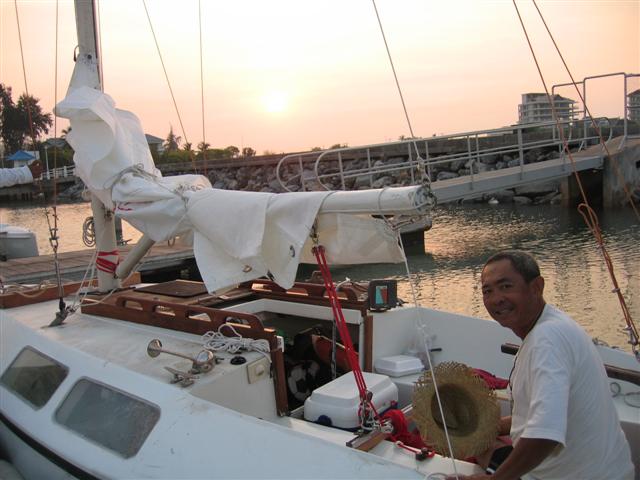

ทำเวลาไม่ได้
rajapakdi จาก ราชภักดี  125.25.250.186  อาทิตย์, 14/2/2553 เวลา : 19:51

       ราชภักดีจาก Zenith

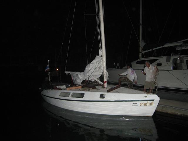

       และแล้ว 2200 ราชภักดีก็เทียบท่า หลังจากออกเดินทางเมื่อ 0709 จาก โอเชียนมารีน่า
และ 4 ชั่วโมงสุดท้ายของการข้ามอ่าว ลาแล้วแก้วตาพี่ อยู่จงดี (ฝ่าคลื่นฝืนลม) จะกลายเป็นจริง
เพราะมาครบทั้งคลื่นและลมเลยครับ
