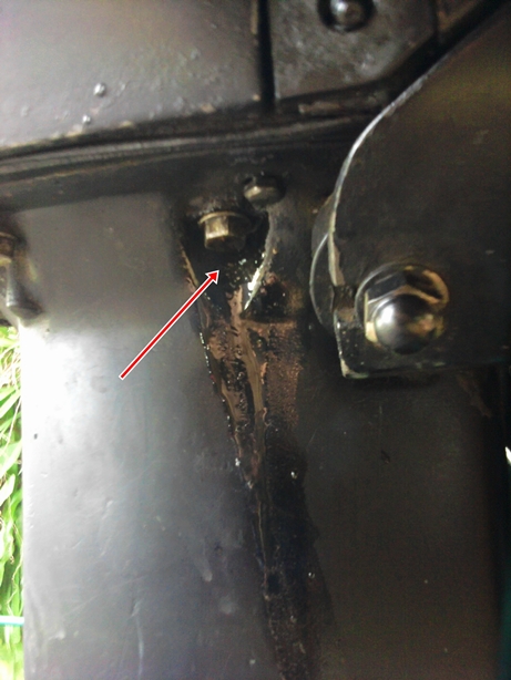

       ขอบคุณคับช่างดำ ส่วนเครื่องเรือผม เป็น ยามาฮ่า 55 แรง คับ น้ำมันไหลออกจากคอเครื่องเรือคับ มันคือปะเด็นไหนหรอคับ รบกวนดัวยคับ

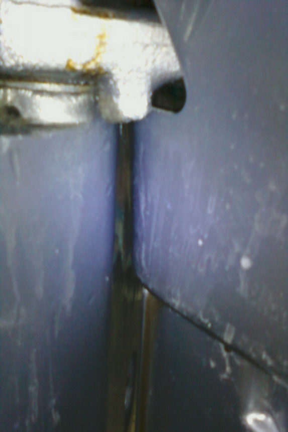

       คับผมขอรบกวนหน่อยคับ เครื่องเรือผม ยามาฮ่า 55 แรง มีน้ำมันไหลออกจากคอเครื่องตามภาพคับ พอจะวิเคราะห์ได้ไหมคับ มันจะร้ายแรงไหมคับ

       ตอบ ท่าน best97 ครับ
+++ คิดว่าไม่น่ามีไรร้ายแรงถ้าเครื่องเดินปกติ ก้อหาจุดไปก่อนครับ

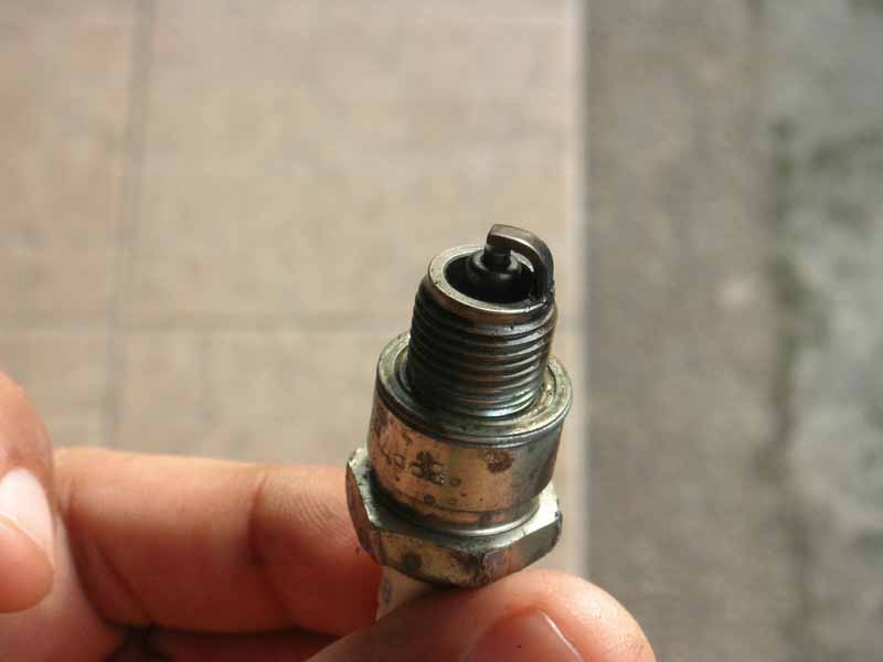

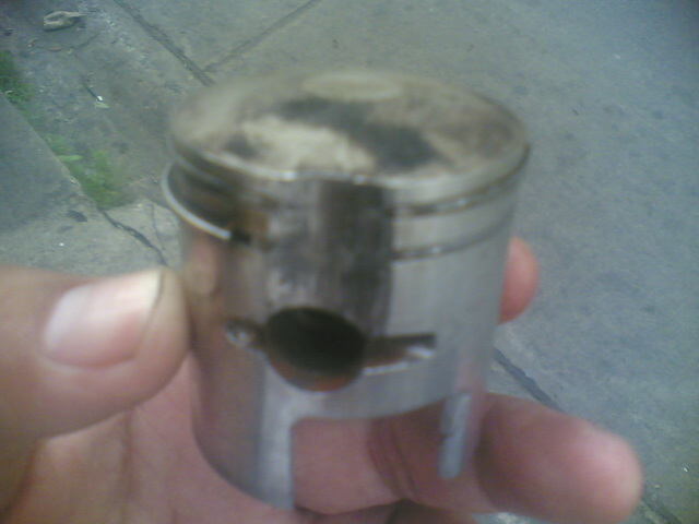

       รบกวนถามลุงดำหน่อยครับ
1.ตามรูปอย่างนี้ มันจะบวมๆแต่ส่องดูไม่มีรูทะลุ ต้องเปลี่ยนไหมครับ เครื่องซูซูกิ 9.9/ 2 จังหวะ
2.หัวเทียนสูบบนภาพแรกหลังใช้งาน
3.หัวเทียนสูบ2ภาพ2หลังใช้งาน ทั้ง2น้ำมันหนาบางอย่างไรปกติหรือเปล่าครับ
4.ปะเก็นหมายเลข1 เคยถอดออกมาเป่าแล้วงงๆ ไม่รู้ใส่กลับถูกรึเปล่าเรียงจากซ้ายมาขวา สีดำนำ้ตาล ใส แล้วก็ ดำ น้ำตาล
ปะเก็นหมายเลย2 มันจะมีส่วนที่เหมือนเกินออกมาเป็นเหมือนลิ้นให้จับมันหัก แต่คาดว่าไม่รั่ว ไม่ทราบว่าต้องเปลี่ยนไหม แล้วก็หาซื้อมาตัดเองได้ไหมครับลุงดำ ถามหลายข้อเลย อาทิตย์ที่แล้วไปวิ่งคลองภาษีตรงท่าเกษตร ไปถึงวัดหนองแขม เครื่องดับ3-4 รอบน้ำมันในกรองหาย พอบีบลูกยางก็วิ่งต่อได้ ไล่จนงงไปหมดแล้ว ขอบพระคุณล่วงหน้าครับลุงดำ บีครับ (ผมก๊อบข้อ4ไปหน้าสุดท้ายด้วยครับจะได้ไม่ต้องเลื่อนขึ้นๆลงๆครับ)

bee-photo จาก Bobby  124.121.108.30  อังคาร, 28/9/2553 เวลา : 11:47
bee-photo จาก Bobby  124.121.108.30  อังคาร, 28/9/2553 เวลา : 11:48
bee-photo จาก Bobby  124.121.108.30  อังคาร, 28/9/2553 เวลา : 11:49
       สุดท้ายครับ ขอขอบคุณลุงดำอีกครั้งที่ให้คำปรึกษามาโดยตลอด และเว๊บวีคเอนด้วยครับ ตั้งแต่ได้เครื่องมาจากเชียงกงเลย ทำเองมาตลอดปีกว่าแล้ว เริ่มต้นเครื่องเรือจากไม่รู้เรื่องเลย ยังไม่เคยพลาดแก้ไขจนกลับบ้านได้ตลอด ไม่คิดมากครับเล่นไปทำไปงานอดิเรกยามว่าง แต่ก็อดเสียวไม่ได้ส่วนใหญ่ไปคนเดียวด้วยสิลุง
***ปะเก็นหมายเลข1 เคยถอดออกมาเป่าแล้วงงๆ ไม่รู้ใส่กลับถูกรึเปล่าเรียงจากซ้ายมาขวา สีดำนำ้ตาล ใส แล้วก็ ดำ น้ำตาล
ปะเก็นหมายเลย2 มันจะมีส่วนที่เหมือนเกินออกมาเป็นเหมือนลิ้นให้จับมันหัก แต่คาดว่าไม่รั่ว ไม่ทราบว่าต้องเปลี่ยนไหม แล้วก็หาซื้อมาตัดเองได้ไหมครับลุงดำ ถามหลายข้อเลย อาทิตย์ที่แล้วไปวิ่งคลองภาษีตรงท่าเกษตร ไปถึงวัดหนองแขม เครื่องดับ3-4 รอบน้ำมันในกรองหาย พอบีบลูกยางก็วิ่งต่อได้ ไล่จนงงไปหมดแล้ว ขอบพระคุณล่วงหน้าครับลุงดำ บีครับ***

ตอบ ท่าน Bobby ครับ
1. มันบวมเรื่องธรรมชาติของมันอยู่แล้วครับไม่ส่งผลกะทบใดๆ แต่ทะลุไม่ได้นะครับ
2. น้ำมันเกิน นิดหน่อยครับ แต่ปกติเค้าก็ให้เกินไว้อยู่แล้วครับ เพราะเค้าจะเผื่อค่าการกินน้ำมันตอนอากาศ ร้อนมาด้วย (การกินน้ำมันต้องดูอากาศด้วยครับ ถ้าเล่นพวกแข่งขันเรือเร็วจะรู้ว่า อากาศร้อนใช้นมหนูเบอร์หนึ่ง แต่ฝนตกหรืออากาศเย็นใช้อีกเบอร์) สรุป หัวเทียนปกตินะครับ
+++ ส่วนรูปที่ให้มา นะครับ ปะเก็นมันเหมือนกัน แต่ให้ดูที่ผ้าปั้มใส่ถูกไหมเท่านั้นละครับ ส่วนจะไปตัดก็มีที่เค้าตัดพวกร้านตัดปะเก็นรถ ถือของจริงเราไปจะดีกว่าครับ ปะเก็นตัว 2 ที่ถามไม่แน่ใจจำไม่ได้ แต่บางทีปะเก็นก็ทำมาเกิน ของ Yamaha เค้าก็เกินเหมือนกันถ้าพิจารณาดีแล้วคิดว่าไม่น่ามีปัญหา

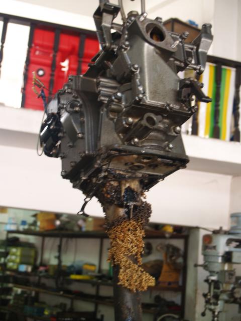

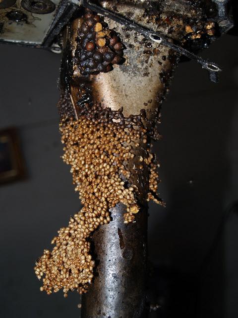

ก็ไม่ได้มาตรวจกะทู้หลายวัน พอดีไปแข่งเรือมาด้วยตอบช้าหน่อยก็ขออภัยด้วยนะครับ ก็ยังฝากเพื่อนสมาชิกท่านอื่นถ้าท่านรู้หรือ มีข้อมูลใดๆที่เป็นประโยชน์สำหรับคนเล่นเครื่องเรือ มือใหม่หรือ คนที่เขาเดือดร้อนก็โพสบอกช่วยเหลือกันได้เลยครับประทู้นี้สำหรับ ทุกท่านจริงๆครับ
ฝากรูป เตือนเพื่อนที่เล่นเครื่องเรือทุกท่าน พวกที่ชอบทิ้งเครื่องไว้นานๆ จะมีตัวแมลงเข้าไปอาศัยทำรังในเครื่อง ก็ไม่รู้มันจะเข้าไปทำไมแต่มันชอบเข้าไปทำในเครื่องจริงๆครับ รังจะเป็นคลายๆ น้ำผึ้งครับ ทิ้งไว้นานๆ ให้หากะดาษกาวปิดรูป่องท่อไอเสียบนกับล่างไว้ก็ดีครับ มันอาจเป็นสาเหตุทำให้ท่อน้ำเราตันเครื่องเราเสียหายได้ครับ

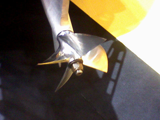

       ลุงดำสวัสดีครับ
จำเรือ 20 ฟุตลำนี้ได้ไหมครับ
ตอนนี้เครื่อง140 ยามาฮ่าที่ใ้ห้ลุงดำตรวจเช็ค วิ่งเนี๊ยบเลยครับ สตาร์ทง่ายขึ้น เครื่องเดินเรียบ เงียบ ไม่มีสะดุด
ตอนนี้ผมเอาเรือขึ้นลงที่หาดวอนครับ โล่งๆสบายเลย
ขอบคุณลุงดำ ลูกชายและเพื่อนมากสำหรับน้ำใจงามครับ

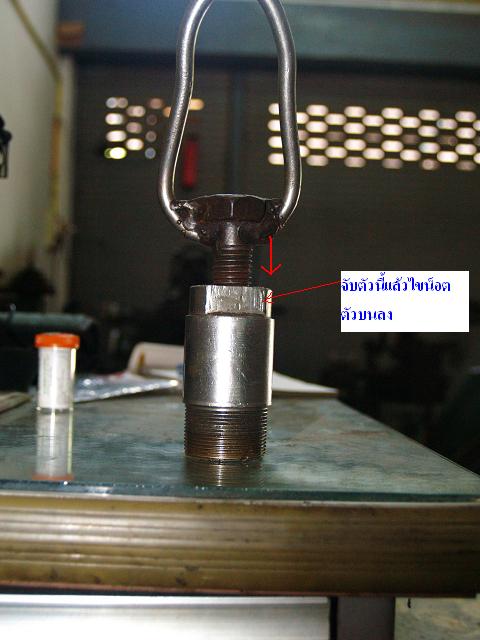

navy2541 จาก navyboy  203.170.208.216  เสาร์, 9/10/2553 เวลา : 18:12
       วิธีถอดหม้อเล่เครื่อง ให้คลายน๊อตตัวเมียออกสักสองรอบ แล้วให้คนหนึ่งจับหม้อเล่ไว้ยกๆๆขึ้นด้านที่จะถอดออก แล้วใช้ค้อนเคาะลงตรงๆๆที่น๊อตตัวเมีย ก็ออกแล้วครับ วิธีนี้ ไม่ทำให้แกนน๊อตเกลียวเสียและหม้อเล่แตกด้วยครับ

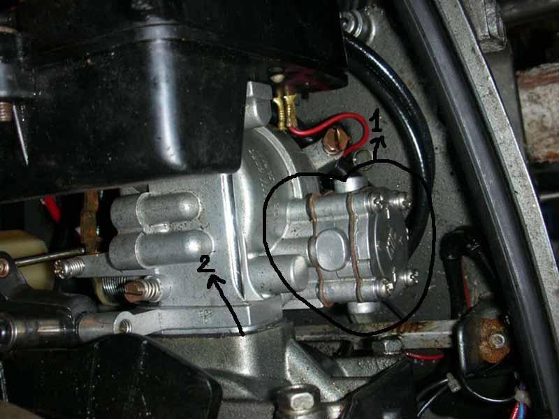

โต๊ะคร๊าบ จาก โต๊ะคร๊าบ  125.24.215.205  อาทิตย์, 10/10/2553 เวลา : 09:35
       อีกเรื่องครับ อยากเห็นรูปชุดสปริงคันเร่งครับ ตรงสีดำๆที่มีคานไปที่คาร์บู ถอดมาแล้วรู้สึกว่าสปริงไม่ค่อยดีด
navy2541 จาก navyboy  203.170.208.216  อาทิตย์, 10/10/2553 เวลา : 12:20
       ลืมบอกเครื่อง mercure seapro 40 hp ไม่มีชุดcontrol
navy2541 จาก navyboy  203.170.208.216  อาทิตย์, 10/10/2553 เวลา : 12:24
       ขอบคุณ คุณโต๊ะมากครับ
navy2541 จาก navyboy  203.170.208.216  อาทิตย์, 10/10/2553 เวลา : 17:16

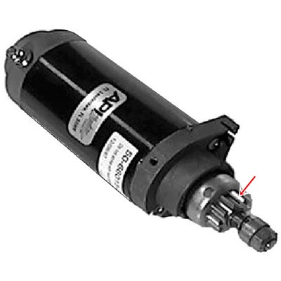

       ตอบ ท่าน navyboy ครับ
+++ ถ้าไม่ออก ต้องทำตัวดูดแนวๆนี้นะครับ (เอารูปให้ดูแล้ว ตอบช้าเพราะไม่มีเวลาถ่ายรูป) ตัวบนใช้น็อตไขลงนะครับอันผมอันนี้เอาไว้ยกเครื่องได้ด้วยครับ
ตอบ ท่าน bom ครับ
+++ ทำอย่างท่านโต๊ะว่าน่าจะหายครับ ล้างคาบู ทำเองก็ได้นะครับ เอาลมแรงๆ เป่าก็หายแล้ว
+++ รูปตัวนี้ช่างดำไม่มีเครื่องด้วยซิ เพื่อนสมาชิกมีช่วยโพสหน่อยนะครับ

1 ส่วนผสมออโต้ลู๊บ เดิมยังใช้งานได้อยู่ ควรยกเลิกแล้วผสมในถังเองหรือไม่
2 เครื่่องติดยาก หัวเทียนแฉะ เข้าใจว่าผสมหนา 40/1 ผสมกับ ออโต้ลู๊บของเดิมที่ยังใช้งานได้ดีอยู่
3 หัวเทียนเดิมแบบเขี้ยวเสมอเกลียว ไม่ยื่นเหมือนรถยนต์หรือมอไซด์ เราใช้ของทั่วไปได้ไม๊ และใช้ชนิดไหนเบอร์อะไรดี

1. ผสมเองแน่นอนกว่าครับ ลอง 50 ต่อ 1 ดู ถ้งออโต้ลูบ ให้เหลือน้ำมันหลอกไว้แล้วอุดรู (เผื่อจะกลับมาใช้ได้อีก)
2. ลอง 50 ต่อ 1 นะครับ ล้างคาบูร์ ให้ดี จัดหัวเทียนใหม่ ลองดูวิ่งเป็นไง
3. หัวเทียนต้องใช้แบบไม่มีเขี้ยว ของมันมานะครับ ใช้แบบอื่นไม่แนะนำนะครับ

       อ้างถึงคำตอบที่ 5 ช่างดำครับ ของผมก็ซูซูกิ 15 แรง อาการเหมือนน้าหน่อยเลย ลองบีบสายน้ำมันจากถังเข้าคาร์บูอาการเร่งไม่ขึ้นจะเริ่มหายไป ผมไม่ทราบว่าจะต้องปรับจูนตรงไหน มือใหม่หัดเล่นครับ ขอบคุณครับ
ลองไล่สายดูว่ามีรั่วลมเข้าไหม ถ้าไม่ใช้คิดว่าผ้าปั้มACคงจะหย่อนแล้วถอดปั้มเปลี่ยนใหม่500บาทคงหายครับ

รบกวนถามเรื่องไดร์สตาร์หน่อยครับ คือว่าก่อนหน้านี้ไดร์ใช้งานปกติ แต่ตอนนี้เครื่องไม่ได้ใช้งานจอดไว้เฉยๆไม่ถึง1เดือน ลองมาสตาร์ดูเหมือนไดร์ไม่มีกำลัง แบตเตอรี่ก็ชาตแล้ว ขั่วก็ขยับ+ทำความสอาดแล้ว ลองถอดหัวเทียนออกไดร์หมุนไม่แรงเหมือนแต่ก่อน ผมอยากทราบว่าอาการยังงี้ไดร์เสียใช่ไหมครับ แล้วถ้าเสียซ่อมได้รึป่าวครับหรือต้องซื้อใหม่
ตัวไดรฟ์ไม่เสียหรอกครับ ลองเอามือจับสายไดรฟ์ดูว่าร้อนหรือเปล่าถ้าร้อนแปลงสายครับมันทิ้งนานสายจะเสีย

เปลี่ยนสายนะครับพิมพ์ผิด ต้องเปลี่ยนสายของมันแท้ๆจะดีที่สุดนะครับสายอื่นเคยลองใช้ไม่ดี

       รบกวนช่างดำครับ เครื่อง yamaha25hp มีน้ำมันไหลออกจากน็อตใต้เครื่องพร้อมควันตอนติดเครื่องเป็นเพราะอะไรเหรอครับ
ยกชุดบล็อกออกดูครับ แท่นน่าจะแตกครับ ยอมเสียประเก็นแท่น 1 ตัว ครับ

       ช่างดำมีความเห็นอย่างไรกับ ใบจักร แบบนี้ครับ ถ้าจาทำมาใช้แทน ตัว ใบติดเครื่องครับ
วิ่งไม่ขึ้นน้ำแน่นอนครับ นี่มันเป็นใบแข่งครับ กำลังหาอยู่เหมือนกันครับ

       ช่างดำครับ เครื่องSUZUKI 5HP พอจะหาลูกสูบ (แบบสลักบิด) ได้ไหมครับ พอมีอะไหล่ติดไว้ที่อู่บ้างไหมครับ มันสูบติดจนเนื้อแหวนกับลูกจะเป็นเนื้อเดียวกัน มีลูกสูบแปลงลงได้ไหมครับ
ถ้าไม่มี ... วางแผนไว้อาจจะคว้านเสื้อ ยัดลูกรถpop y80 ลูกใหญ่กว่า -สูงกว่า -สลักก้านเท่ากันเลย เสริมปะเก็นทองแดง ฝา 4 มม. กลึงฝา ปาดชายล่างลูกสูบเพื่อหลบหรีดฟอตท์ และให้เหมือนกับลูกเดิม จะดีไหมครับ .... จะขายเป็นอะไหล่ก็เสียดาย ผมเคยเป็นเด็กแว้นมาก่อนครับ เลยคิดแบบมอไซด์ไม่รู้กับเรือจะเหมือนกันไหมไม่เคยทำเรือเหมือนกัน
ทำได้ครับแบบที่ท่าน yut NC ว่านี่เป็นการแก้ปัญหาเรื่องอะไหล่ไม่มีดีที่สุดแล้วครับถ้าทำเองได้ยิ่งดี

       ลูกสูบได้แล้วจากช่างชูสาย 5 ครับ .... ขอบคุณครับ
 แก้ไขเมื่อ : 11/3/2554 16:46:10
ดูจากสภาพแล้วเหมือนน้ำเข้านะครับถ้าทำคงทำเยอะเปลี่ยนเครื่องในมากทีเดียวคำนวณว่าคุ้มไหมนะครับ

       รบกวนสอบถามหน่อยครับ เครื่อง mecury 90แรง สตาทไม่ติด พอเช็คไฟที่หัวเทียน ไฟออกแต่ สุบ 1 แต่สูบ 2กับ 3 ไม่ออกครับแล้วลองเช็คคอยล์ ดูริครับก็ไม่เสีย ไม่ทราบว่า จะเป็นที่อะไรครับ ริ ควรตรงจสอบที่ ตัวไหนดีครับ
 แก้ไขเมื่อ : 23/3/2554 22:47:16
กล่องเสียครับ ลองเปลี่่ยนดูครับ ส่วนใหญ่จะทำนองนี้
จาก : ช่างดำ(ช่างดำ) 26/3/2554 6:52:17 [223.207.138.130]

       ใบจักรบิ่น yamaha 55hp 2สูบ เพลาใบจักรน่าจะคดด้วย
ใบจักรไปซ่อมที่ใหนครับ
เพลวต้องทำยังไงครับ
ไปเชื่อมร้านอลูมิเนียมครับ ไม่ทราบว่าอยู่แถวไหนจะบอกช่างให้ไปถูก
จาก : ช่างดำ(ช่างดำ) 8/5/2554 18:38:13 [49.48.26.113]
