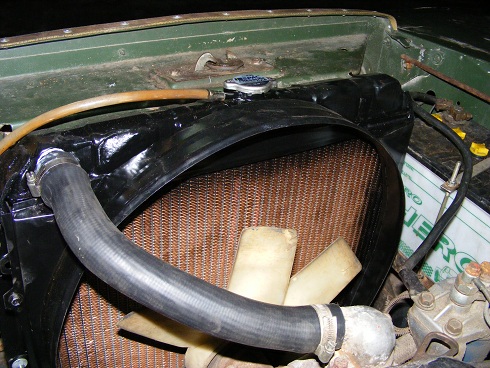

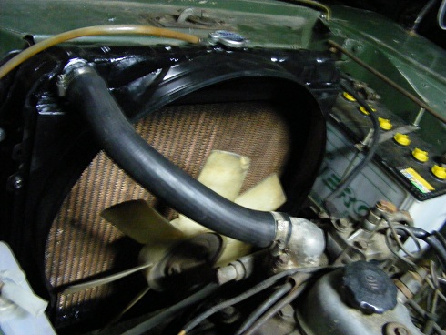

       หม้อน้ำของผมดูไม่หน้าไว้วางใจ และดูแปลกๆ แบบแปลงมา
       แลนด์พานใหม่ถ้าน้ำท่วมแล้วต้านไม่ใหวยังพอมีที่จอดรถอีก20คันเห็นจะได้ครับ

       ให้ร้านหม้อน้ำสร้างขึ้นใหม่เลยดีกว่าครับ ได้สเป็คตรงกับสัดส่วนของห้องเครื่อง กี่ช่องก็ตามแต่กำลังเงิน ระยะยาวคุ้มกว่านำของมือสองมาตัดแน่นอนครับพี่
ราคาแนะนำ เคยทำไม่เกิน 3500 บาท
ปล. หม้อน้ำมือสองก็ 1500-2000 ไม่รวมค่าดัดแปลง ติดตั้งนะครับ
ลองชั่งใจดูครับ

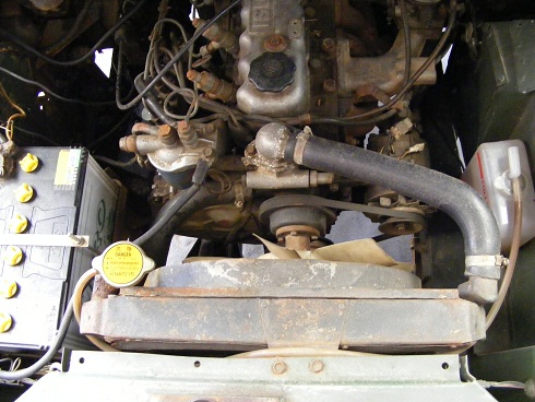

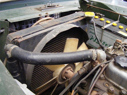

pomtlrc จาก ป๋อม ตาลบูด 203.131.208.114 จันทร์, 26/9/2554 เวลา : 10:53  IP : 203.131.208.114
edit แก้ไขคำตอบ   delete ลบคำตอบ 6703
       นี่ครับ ในS2
ขอบคุณครับ ดูแล้วใส่่ไม่ได้ ท่อน้ำเช้าไม่ตรงกัน

ให้ร้านหม้อแก้ซีครับ

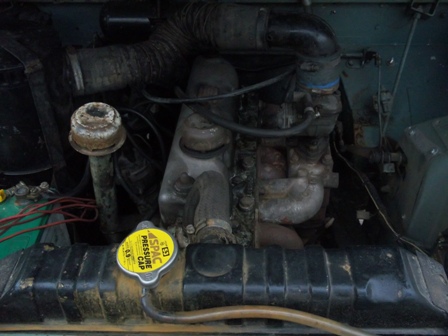

Landหนองมน จาก Land หนองมน 182.53.207.224 พุธ, 5/10/2554 เวลา : 12:00  IP : 182.53.207.224
edit แก้ไขคำตอบ   delete ลบคำตอบ 6920
       ของผมมันเป็นแบบนี้ครับ

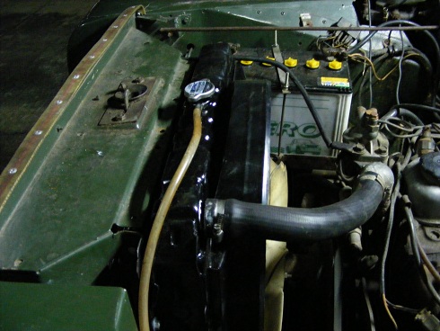

a-one จาก Land พานใหม่ 58.64.104.47 พุธ, 5/10/2554 เวลา : 21:24  IP : 58.64.104.47
edit แก้ไขคำตอบ   delete ลบคำตอบ 6935
       มีรอยซอ่มมาแล้ว

       เมื่อไม่มีใครค้าน ก็ว่าตามกัน ไปที่ร้านหามาลงใหม่

       เลยไม่น่าไว้ใจ พาลอยากได้ของใหม่

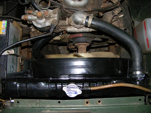

       สรุป : 1.ใช่หม้อน้ำ ไมตี้เอ๊ก
2. ราคาหม้อน้ำ 4,200 บาท, ท่อ 2 ท่อ 300 บาท ที่รัด 80 บาท บังลม 600 บาท ทั้งหมด 5,180 บาท
3. เอารถไปทิ้งช่วงบ่าย 1 ทุ่มของอีกวันไปรับ
4. โค-ต-ร ตื่นเต็นตอนกลับ เพราะเป็นช่วงเร่งด่วนย่านพานใหม่ กลัวโดนด่าว่าเเกะกะจนลืมเอาเบรคมือลง
คุณตำรวจก็ใจดี ไม่ว่าอะไร แค่โบกให้หลบๆเข้ามาหน่อย

       ช่างบอกใช่ของ ไมตี้เอ๊ก ใกล้เคียงที่สุด

       อ้าวไปแล้วหรือ?? ท่านแลนพานใหม่ ไม่รายงานเรื่องความร้อนหน่อยหรือว่าร้อนขึ้น/เย็นลง
พี่เมฆ พอดีรถไม่มีเกวัดความร้อนนะครับ เลยไม่รู้ว่าเป็นไง แต่ที่จับๆ ดูๆ มันก็ไม่ร้อนครับ ใช่ได้ดี
