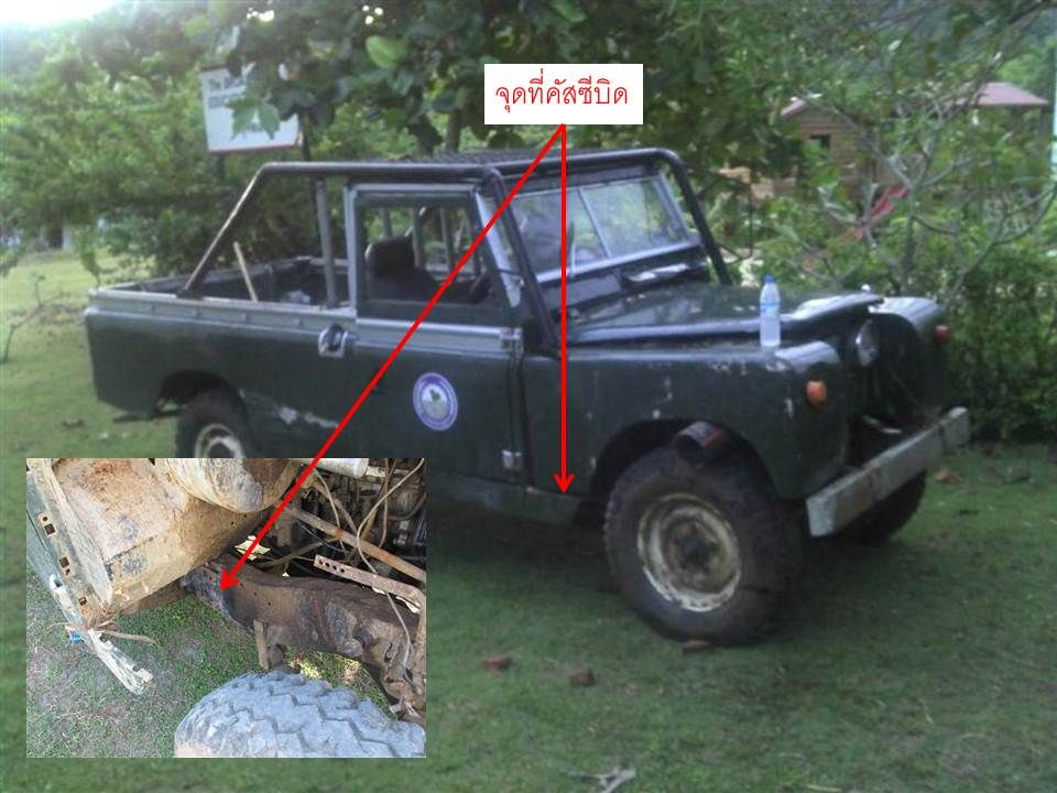

       อยากสอบถามพี่ๆ ว่า ถ้าคัสซีบิดดังรูป จะซ่อมได้หรือไม่ หรือหา เปลี่ยนคัสซีใหม่ดีกว่าครับ
       แซสซี ถือว่าเป็นกระดูกหรือโครงสร้างของตัวรถครับเป็นเหล็กที่สามารถให้ตัวได้ หากคด บิดงอ หรือร้าว
เวลาขับจะเสียการทรงตัว แม้ตอนจอดอยู่กับที่ ก็จะเห็นรูปทรงทรุดตัวเอียงไปข้างไหนข้างหนึ่ง
หากรถคันนั้นถูกไฟไหม้ หรือถูกความร้อนจากการเชื่อมต่อหลายจุด ถึงดัดให้ตรงก็ใช้ได้อยู่พักหนึ่ง
เจอลุยหนักก็จะกลับเข้ารูปเดิม (เอียงทรุด) วิธีแก้พอช่วยได้ เมื่อดัดเชื่อมให้ตรงแล้ว ให้เชื่อมเหล็กแบน
หนาพอสมควร บนหลังแซสซีทั้งสองด้านตลอดเส้น ผลตามมาเวลาขับจะรู้สึกแข็งกระด้างมากกว่าเดิม ครับ

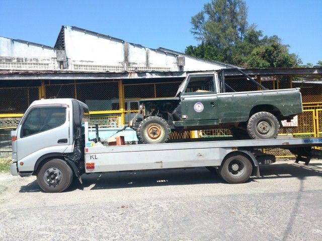

       ตอนนี้ยกกลับ กรุงเทพฯ กำลังหาอู่ยังไม่รู้จะไปทำที่ไหนใครมีอู่แนะนำบ้างครับ(งานตัวถัง)
สอบถามที่ จ่าวิทย์ นครปฐม โทร 0819866419 0861757429 หน้าจะช่วยได้ ครับ

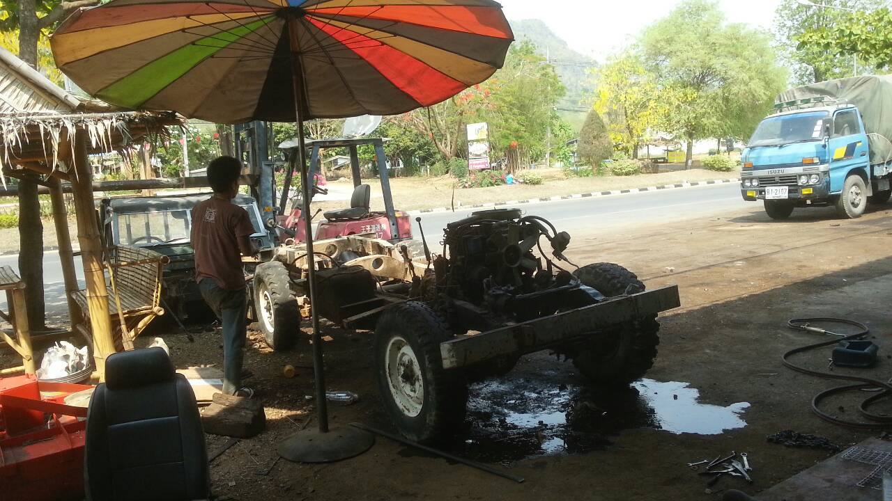

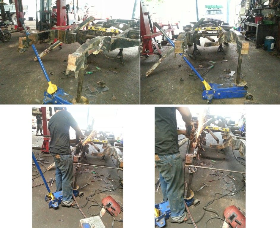

       ไปทำอู่แถวเมืองกาญฯ เริ่มรื้อแล้วครับ
sPLAda จาก sPLAda เสาร์, 5/4/2557 เวลา : 12:04  IP :
edit แก้ไขคำตอบ   delete ลบคำตอบ 22364
edit แก้ไขคำตอบ   delete ลบคำตอบ 22365

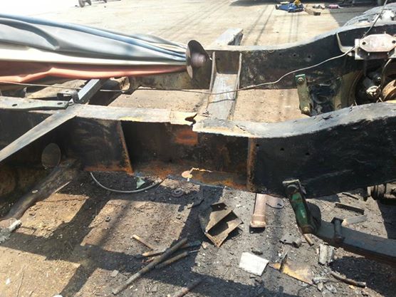

sPLAda จาก sPLAda เสาร์, 5/4/2557 เวลา : 12:05  IP :
edit แก้ไขคำตอบ   delete ลบคำตอบ 22366

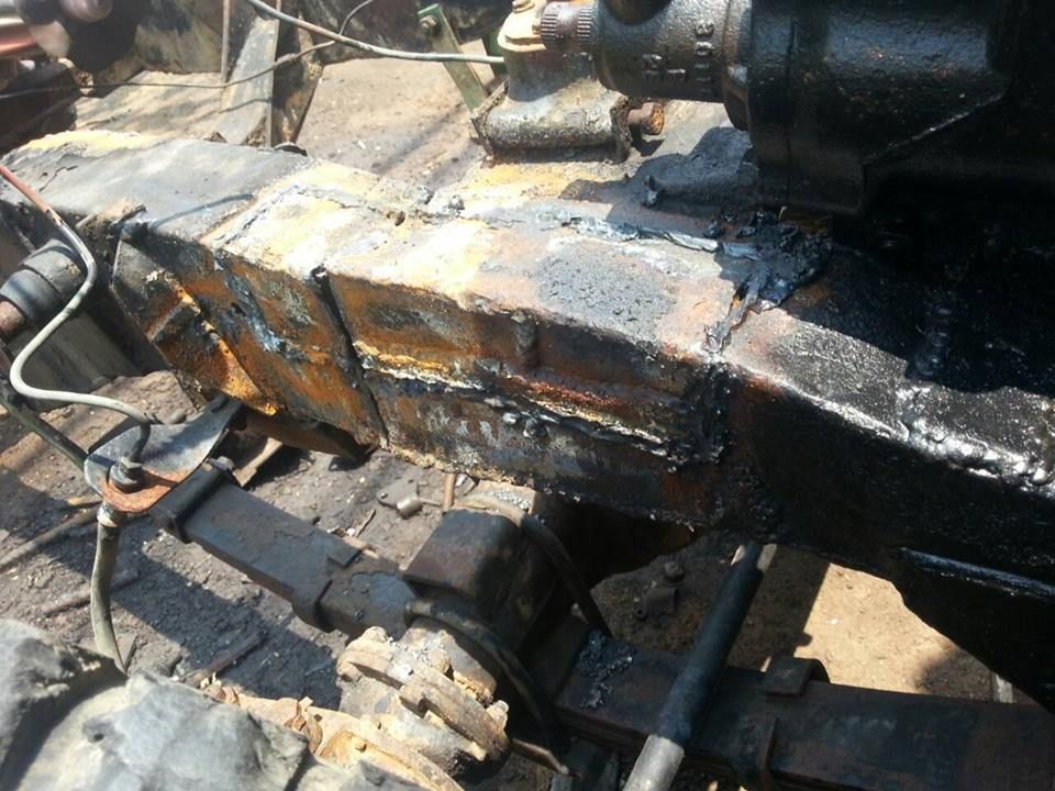

       เลาะจุดที่ผุ
sPLAda จาก sPLAda ศุกร์, 11/4/2557 เวลา : 10:23  IP :
edit แก้ไขคำตอบ   delete ลบคำตอบ 22374

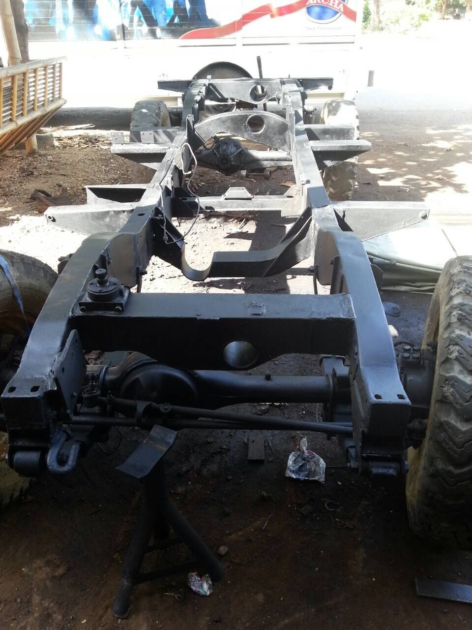

       ผ่านไปสองเดือนยังทำคัสซีอยู่เลย.....ผมไม่รีบครับ ช่างบอกถ้าได้เครื่องกับเกียร์เดี๋ยวเร่งให้เสร็จในสองเดือน
sPLAda จาก sPLAda เสาร์, 5/7/2557 เวลา : 13:41  IP :
edit แก้ไขคำตอบ   delete ลบคำตอบ 23090

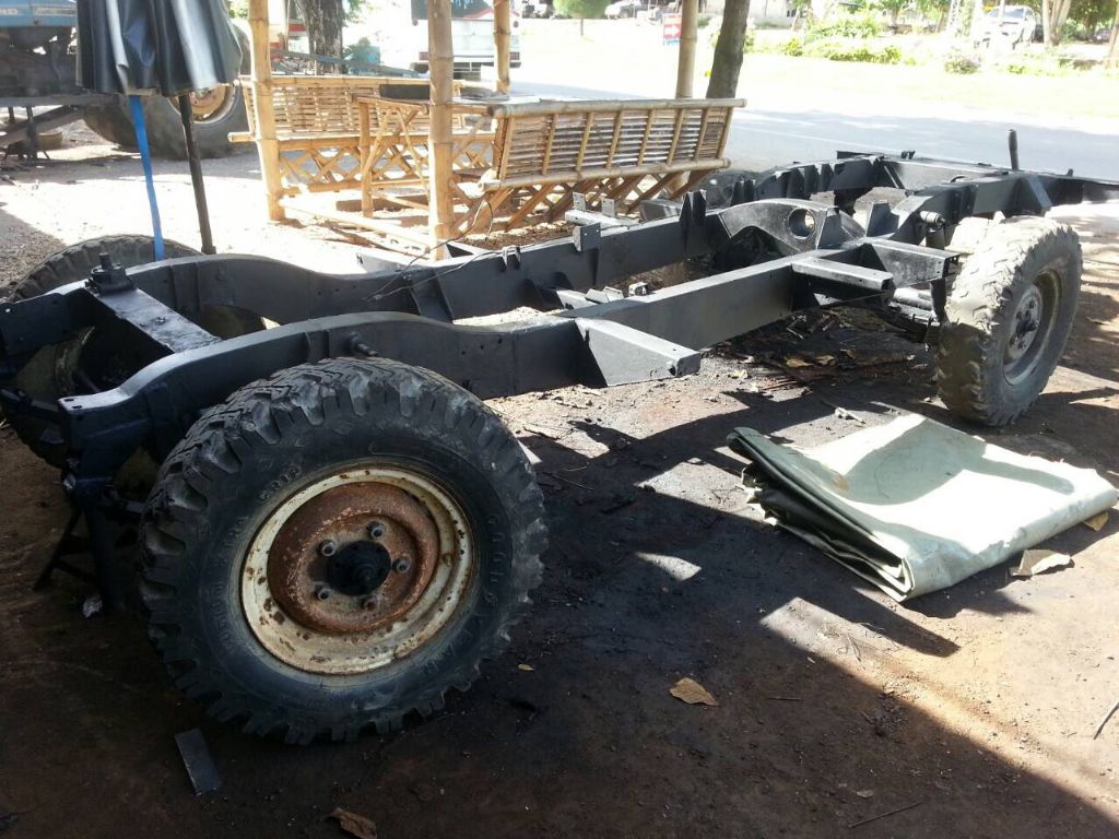

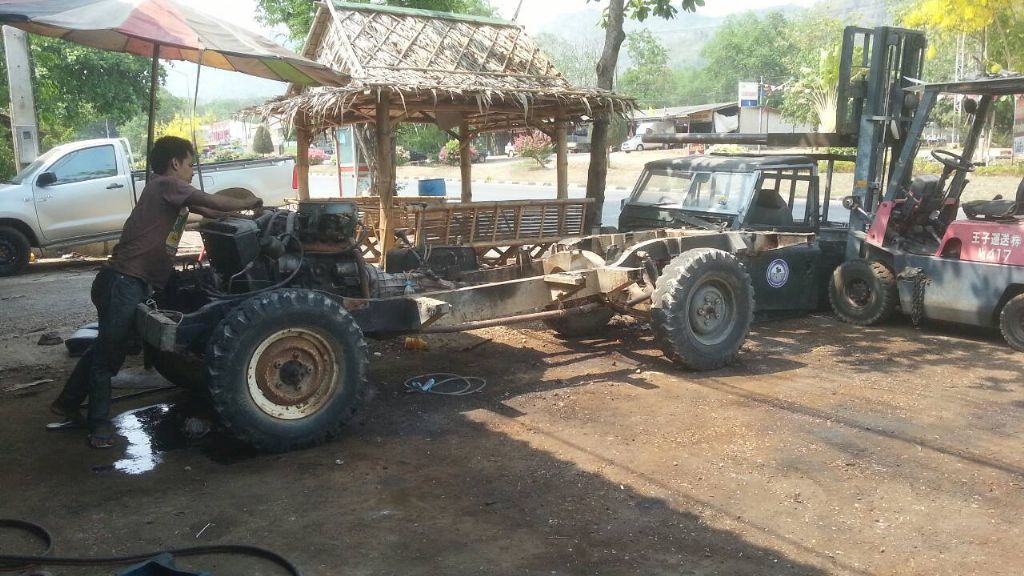

       คัสซีเสร็จแล้วรอเครื่องกับเกียร์
sPLAda จาก sPLAda จันทร์, 7/7/2557 เวลา : 10:20  IP :
edit แก้ไขคำตอบ   delete ลบคำตอบ 23096
sPLAda จาก sPLAda จันทร์, 7/7/2557 เวลา : 10:21  IP :
edit แก้ไขคำตอบ   delete ลบคำตอบ 23097
