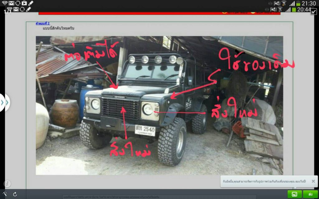

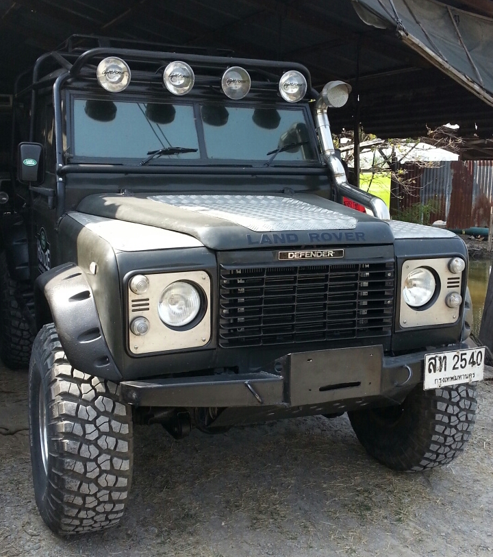

       ผมไม่ค่อยได้เข้ามาดูพอดีมีกระทู้เกี่ยวข้องเลยมาเฉลยให้ฟังหน่อยครับ
1.ฝากระโปรงใช้ของDefenderสั่งปั๊มจาก วัฒนะยนต์
ไม่ใช่ต่อเติมจากของเดิมเพราะมันคนละแบบกันใช้ของแท้ดีกว่าเป็นอลูมิเนียมสั่งปั๊มขึ้นรูปใหม่ครับ
2.แก้มข้าง ซ้าย-ขวาใช้ของเดิมจากS2หรือS3ได้ครับเพียงแต่ตบแต่งอลูมิเนียมตีนเป็ดแปะเข้าไปตามรูป
3.กระจังหน้าสั่งของใหม่คุณเวป แลนด์ฯหรือที่วรจักรก็มีขาย
4.ครอบกรอบไฟหน้า เดิมพี่เอนกในเวปแลนด์ฯเคยทำไว้ ส่วนคู่นี้สั่งคุณเวป ไทยแลนด์โลเวอร์เดิม ส่วนปัจจุบันไม่รู้แก่ยังสั่งทำอยู่ไหม
อุปกรณ์อื่นๆของDefender90หรือ110สั่งพี่พจน์แลนด์ฯได้เพราะแก่นำเข้าของแท้ๆอยู่ถูกกว่าที่ผมเคยซื้อกับวัฒนะยนต์ครับ
