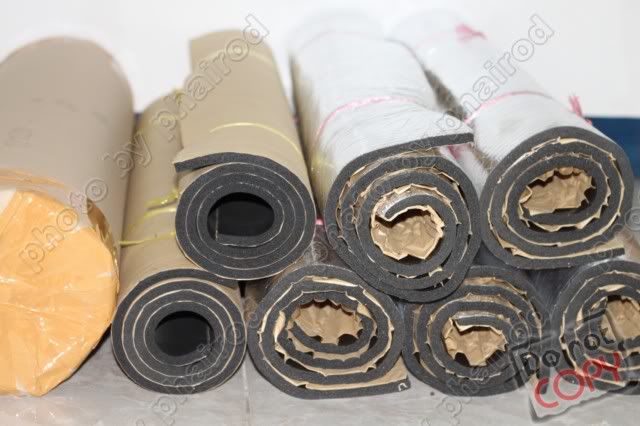

       ดูดร้อน ดูดเสียงได้ดี ก็คงจัดหาตามนี้นะครับ

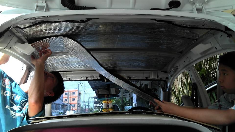

       ติดไต้หลังคา

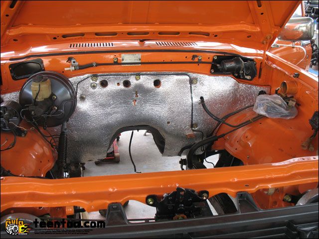

       ตัวอย่าง การติดในห้องเครื่อง/เกียร์

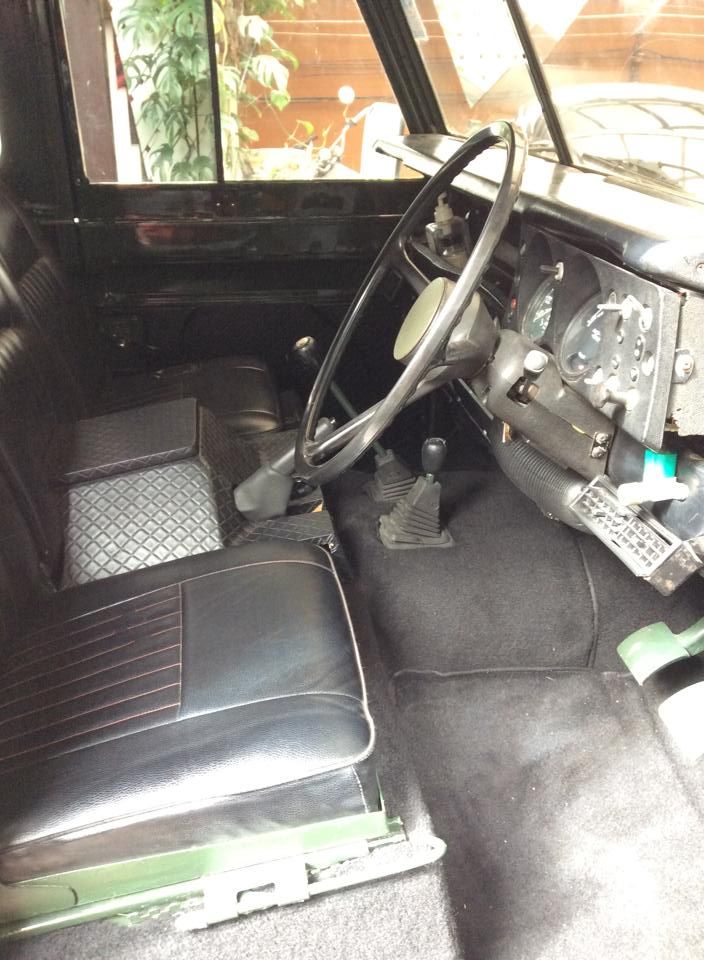

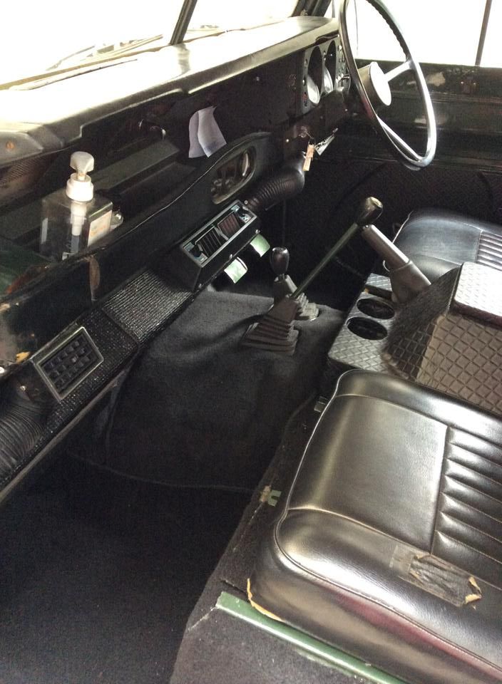

       ผมได้ไปบุมาแล้วครับ ตอนนี้ เย็นและเงียบขึนมากครับ โดยชั้นแรกแปะแผ่น Damper และชั้น 2 เป็นการปูพรม
เป็นที่น่าพอใจครับ
