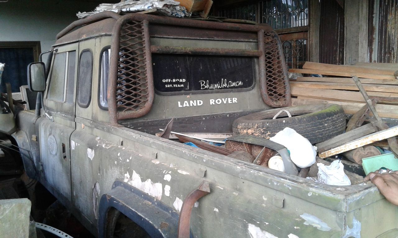

คันนี้รุ่นอะไรครับ
lerthai
จาก เลอ

       เจอรถเก่าเก็บ อยากทำไว้ใช้ครับแต่ไม่มีความรู้เท่าไหร่ รบกวนถามดังนี้ครับ
1.ชื่อรุ่นอะไรครับ
2.ถ้าจะเอามาทำใหม่จะคุ้มไหมครับ งบสักเท่าไหร ไม่มีเครื่องและเกียร์
3.หาอะไหล่ที่ไหน ยากไหม ควรวางเครื่อง เกียร์อะไร
รบกวนท่านผู้รู้ด้วยครับ
       เจอรถเก่าเก็บ อยากทำไว้ใช้ / รถสวยครับ หัวแคปซูลต่อแคป
1.ชื่อรุ่นอะไรครับ /ดูแล้วน่าจะ ซีรี่ 3 (ให้ชัดเจนขอดูภาพคอนโซลภายใน)
2.ถ้าจะเอามาทำใหม่จะคุ้มไหมครับ งบสักเท่าไหร ไม่มีเครื่องและเกียร์ / ใจรักคุ้มครับ พอวิ่งได้คงแสนปลายๆ
3.หาอะไหล่ที่ไหน ยากไหม ควรวางเครื่อง เกียร์อะไร / อะไหล่พอหาได้ บางจังหวัดพอมี ชัวร์ กทม. / เครื่อง
ยุคนี้น่าจะดีเซล / เกียร์ คาน น่าจะคงเดิม จบง่าย สามารถติดตั้งอุปกรณ์ต่อพ่วงได้เลยโดยไม่ต้องดัดแปลง
เช่น PTO ถาดวินซ์ แต่ต้องทำใจแนวนี้อย่างไรก็วิ่งได้ไม่เกินร้อย // การปั้นแลนด์ ต้องคงความเป็นแลนด์ ไว้ให้
มากที่สุด ขอเป็นกำลังใจให้ครับ จะได้มีแลนด์โรดแล่นได้อีกหนึ่งคัน

กล้วยตาก จาก กล้วยตาก 182.53.151.50 อาทิตย์, 2/11/2557 เวลา : 11:39  IP : 182.53.151.50
edit แก้ไขคำตอบ   delete ลบคำตอบ 24454
       รถคันนี้แปลกครับเพราะมี cab ต่ออกมากจากปกติ น่าจะเป็นการขยายห้องโดยสารให้นั่งสบายขึ้น
ส่วนถ้าลงเครื่องกับเกียร์ใหม่ก็จะวิ่งได้ดีครับ แล้วใช้คานเดิม แต่ต้องหาเกียร์ที่ ออกหน้าขวาหลังขวา ซึ่งมีไม่มาก
ที่ผมใช้อยุ่คือเกียร์อ nissan safari ราคาอยุ่ประมาน 25,000 บาทครับ เครื่องหาก็ ดีเซลอะไรก็ได้ตามงบประมาน แต่ต้องมีหัวหมูม่ชนเกีย
ส่วนอะไหล่ยังหาได้ครับ มีร้านขายเกือบทุกชิ้น โดยเฉพาะใน กทม เอาใจช่วยและเชียให้ปั้นครับ สนุกดี
