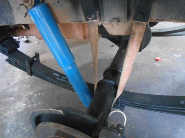

       ตกลงโช๊คอัฟยังใช้ของเดิมได้อยู่ ลองปล่อยให้ดึงสุด จนสายพานตึงพอดี
กล้วยตาก จาก กล้วยตาก จันทร์, 12/5/2557 เวลา : 13:22  IP :
edit แก้ไขคำตอบ   delete ลบคำตอบ 22643
คำตอบที่ 62
       อีกด้านหนึ่ง เนื่องจากหลังเปลี่ยนแหนบ ตัวรถสูงขึ้นประมาณ 2 นี้ว
นึกว่ายืดไม่พอ ok เซฟได้ไปอีกหน่อยครับ

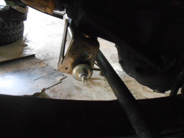

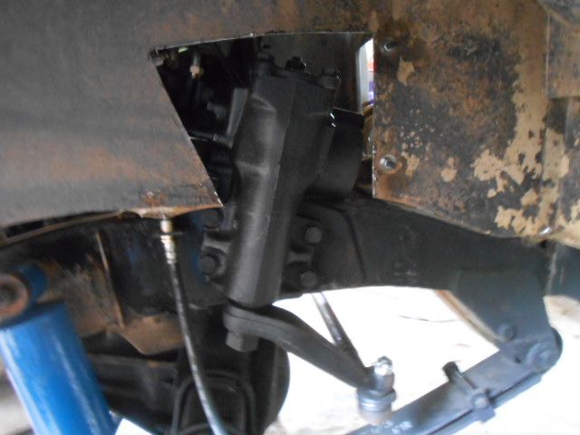

คำตอบที่ 63
       โช๊คกันสะบัดครับ ต้องติดให้ได้ฉากกับคันชัก-คันส่ง ไม่งั้นเวลาเลี้ยวมันจะฝืน
ทำที่ยึดติดกับกระโป๊ะหน้าพอดีเลย
กล้วยตาก จาก กล้วยตาก จันทร์, 12/5/2557 เวลา : 13:34  IP :
edit แก้ไขคำตอบ   delete ลบคำตอบ 22645
คำตอบที่ 64
       ชุดลีเรย์พวงมาลัยเดิมไม่ติดอะไรแล้ว แต่ก็ต้องเลาะออกครับ
คงลดน้ำหนักไปได้เป็นสิบโล
กล้วยตาก จาก กล้วยตาก จันทร์, 12/5/2557 เวลา : 13:38  IP :
edit แก้ไขคำตอบ   delete ลบคำตอบ 22646

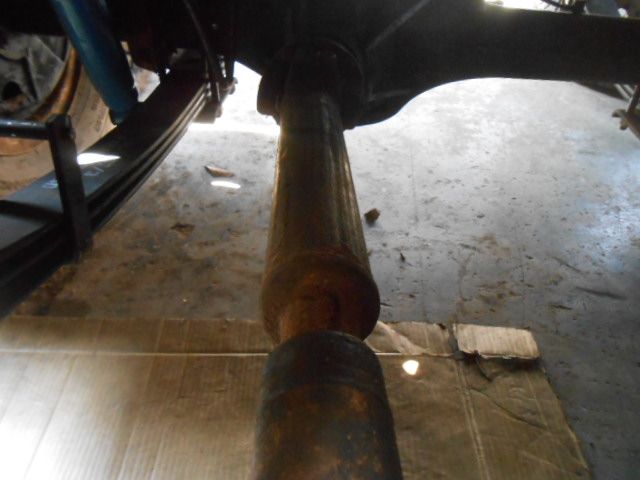

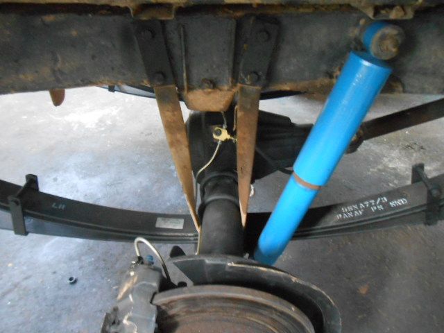

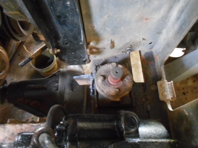

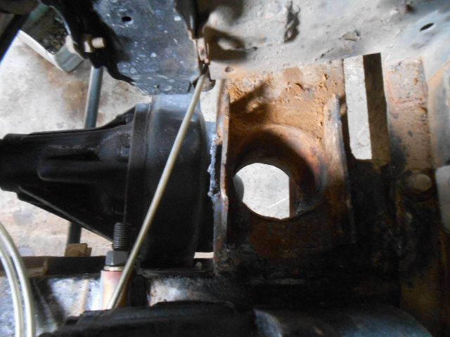

คำตอบที่ 67
       คานดิสโก เฟืองท้าย จะออกเยื้องไปทางขวานิดหนึ่ง ไม่ออกตรงเหมือนของเดิม
เมื่อออกไม่ตรงเวลาขับไวๆเพลาจะสั่นมั้ย..ลุ้นอยู่ๆ
 แก้ไขเมื่อ : 12/5/2557 14:21:14
เยื้องแค่นี้ ไม่น่าจะมีผลเสียนะครับ
จาก : tmvc031(tmvc031) 20/5/2557 9:38:37 [183.89.69.80]
กล้วยตาก จาก กล้วยตาก จันทร์, 12/5/2557 เวลา : 13:52  IP :
edit แก้ไขคำตอบ   delete ลบคำตอบ 22649

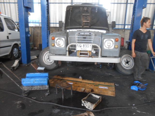

คำตอบที่ 71
       ขอตรวจเช็คระบบเบรคใหม่ เดี๋ยวค่อยไปต่อครับ...
กล้วยตาก จาก กล้วยตาก จันทร์, 12/5/2557 เวลา : 14:05  IP :
edit แก้ไขคำตอบ   delete ลบคำตอบ 22653

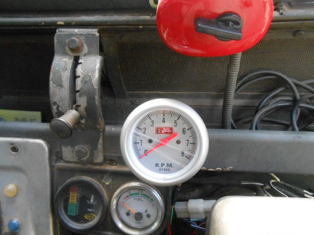

       ก่อนออกเดินทาง ได้ไปติดวัดรอบเครื่องยนต์ เยียบ 80-90 กม./ชม.
ขึ้นถึง 4000 รอบ หากต้องการบริโภคน้อยลง คงต้องแก้ไขตรงเฟืองท้าย
อยู่ในช่วงทดรอง ตอนนี้ใช้ยางขนาด 750 จะหายางขนาด 700 เล็กลง น่าจะดีขึ้น
รอบสูงนะครับ
จาก : tmvc031(tmvc031) 20/5/2557 9:40:37 [183.89.69.80]
กำลังหายาง 700 มาลองอยู่ครับ ว่ารอบเครื่องจะลดลงมั้ย..
จาก : กล้วยตาก(กล้วยตาก) 21/5/2557 14:01:44 [182.53.123.216]

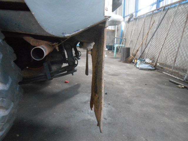

คำตอบที่ 88

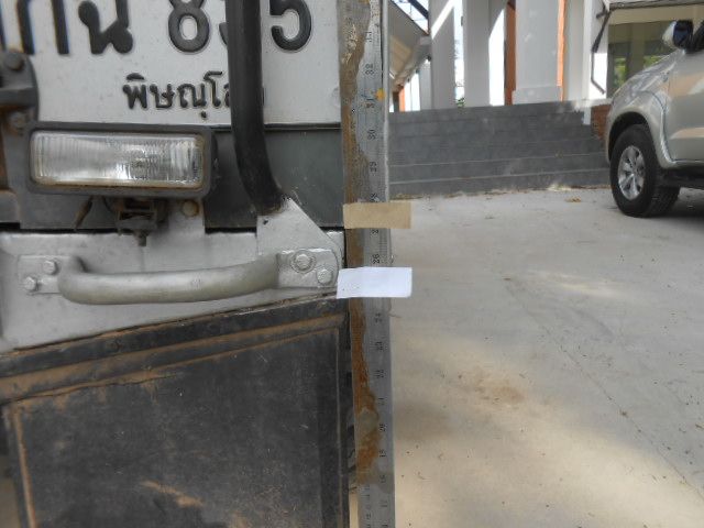

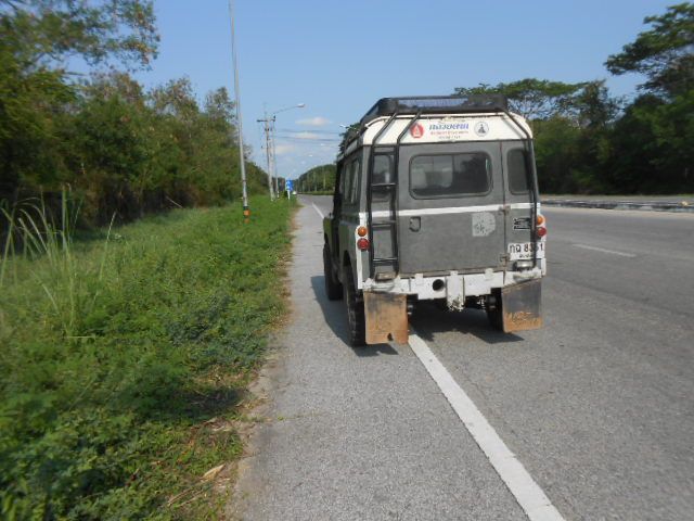

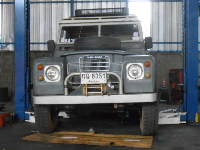

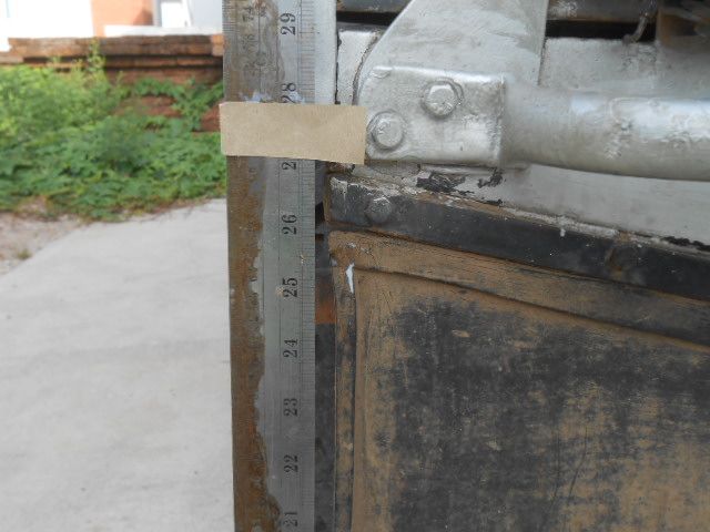

       กลับจากเขื่อนสิริกิติ์ จอดไว้รุ่งเช้า..ไฉนเป็นแบบนี้ละครับพี่น้อง
เปิดดูในรถก็ไม่ได้บรรทุกอะไร ยางก็ไม่รั่ว พื้นก็เสมอ ไงเอียงกระเท่เล่แบบนั้นล่า
 แก้ไขเมื่อ : 16/5/2557 16:26:02
กล้วยตาก จาก กล้วยตาก ศุกร์, 16/5/2557 เวลา : 16:10  IP :
edit แก้ไขคำตอบ   delete ลบคำตอบ 22748
คำตอบที่ 89

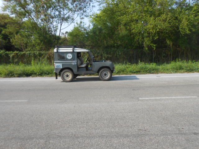

       ไม่แน่ใจในสายตาตัวเอง เลยต้องหาเหล็กฟุตมาวัดดู
นี่ด้านซ้ายครับ..สูง 27 นี้ว
 แก้ไขเมื่อ : 16/5/2557 16:26:49
กล้วยตาก จาก กล้วยตาก ศุกร์, 16/5/2557 เวลา : 16:14  IP :
edit แก้ไขคำตอบ   delete ลบคำตอบ 22749
คำตอบที่ 90
       นี่ด้านขวา..สูง 25 นี้ว นี่แค่ทางเรียบนะ..ยังไม่ได้ลุย
เอียงต่างกันถึงสองนี้ว ไม่สง่าเลย ไปจอดตรงไหนมีแต่คนทัก คงต้องหาแม่ย่านางมานั่งด้านซ้ายซะมั้ง..
จาก : กล้วยตาก(กล้วยตาก) 24/5/2557 11:19:20 [182.53.133.205]
ต่างกันตั้งสองนิ้ว /ยังนึกไม่ออกว่าแม่ย่านาง จะตัวแค่ไหน ๕๕๕/// /๘๒
จาก : Khonkhothi(Khonkhothi) 27/5/2557 12:14:45 [27.55.150.124]
กล้วยตาก จาก กล้วยตาก ศุกร์, 16/5/2557 เวลา : 16:18  IP :
edit แก้ไขคำตอบ   delete ลบคำตอบ 22750
