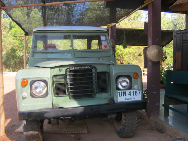

คต29 และ30 รถ2คันช่วงล่างต่างกันมั๊ยครับ (เดิมทั้งคู่มั๊ย)
เห็นคันกระบะสูงโปร่งดีครับ

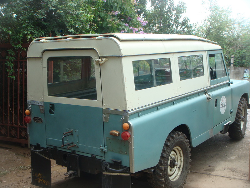

       สวัสดีครับคุณคนคู่ ไม่ถือเป็นการรบกวนครับ ยินดีเสมอครับ ซัสซีงามแบบริ้นไม่ไต่ ไรไม่ตอมทั้งคู่เลยครับสวยจริงๆ แต่ข้อเสียแบบพองามก็คือ คานหลังถูกแปลงเป็นของ นิสสัน ทั้งสองคันเลยครับ

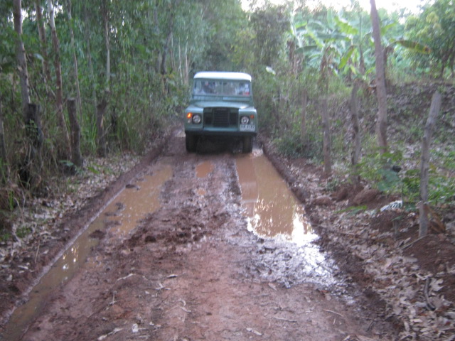

       พาแลนด์ไปล้าง ขอลงแบบ offroad หน่อยเถอะ

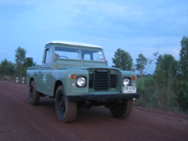

       คันนี้จอดขายที่อุดร ซีรี่ 2 สภาพข้างในเจ๋งมากครับ

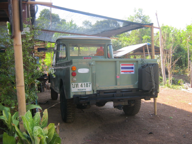

       สวัสดีตอนเช้าครับลุงกล้วยตาก คุณตาแลนด์ต้องทำนานเลยครับ ตอนที่ได้โทรปรึกษาลุงกล้วยตากว่าทำไมคุณตาแลนด์ ถึงไม่วิ่ง อืดมาก ได้แก้ไขแล้ว
ปัญหาก์คือ ผ้าเข้าไปอุดในท่อกรองอากาศครับ เส้นผมบังภูเขาเหมือนคุณป๋อมบอกจริงๆ ดึงออกปึ๊ปวิ่งพลิ้วเหมือนเดิม ตอนนี้คุณตาแลนด์ถูกส่งตัวไปช่วยงานในไร่ครับ
การทำเองบ้าง ไม่เสียหลาย เป็นกานศึกษาเรียนรู้ไปในตัว จุดปัญหาจะเดิมๆ อีกหน่อยซำบาย./กล้วยตาก

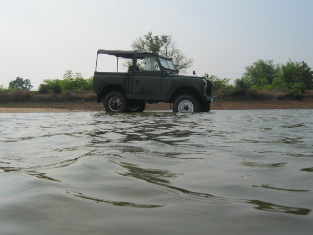

       หาที่เหมาะๆ
khonrang จาก Hanuman67 110.49.232.187 อาทิตย์, 24/4/2554 เวลา : 20:11  IP : 110.49.232.187
edit แก้ไขคำตอบ   delete ลบคำตอบ 3176

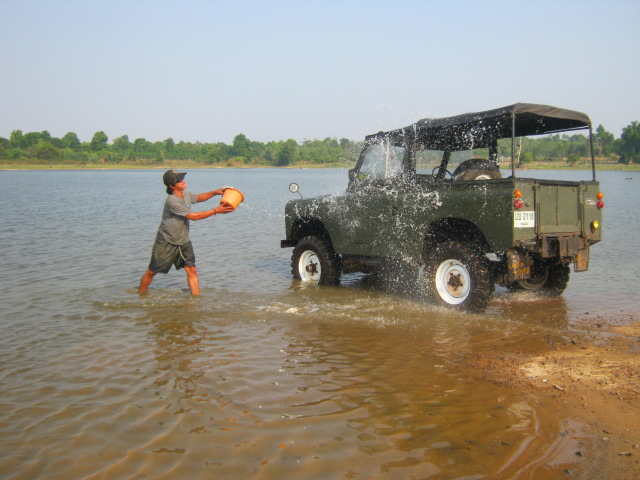

       คาร์แคบ้านนา รับล้างเฉพาะ Jeep & Landrover ล้าง สาด ด้วยน้ำห้วยบริสุทธื์ รับรองสะอาดเอี่ยมเยี่ยมยอดครับ
รถน่ะดูดีแล้ว....แต่คนล้างต้องปรับปรุงอีกหน่อย...
จาก : ยงยุทธ-หนุมาน15(yooyee123) 2/5/2554 12:52:32 [182.52.203.180]
เฮ้ยนี้มันล้างรถรึเอาควายลงหนอง? คิดถึงสมัยเป็นเด็กเลี้ยงควายเลย
จาก : แลนด์ภูผาม่าน หนุมาน 10(santad) 2/5/2554 22:28:17 [182.53.114.27]

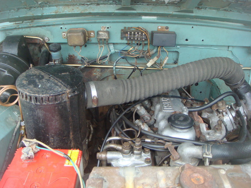

       มีจุดตรงไหนต้องแก้ไขบ้างครับ ตอนนนีกำลังชาร์แบตอยู่
เปลี่ยนหัวเผาใหม่เลยครับ
จาก : TMVC031(TMVC031) 2/5/2554 10:23:43 [180.183.241.178]
เปลี่ยนหัวฉีดด้วยครับ แจ่ม เช็คผ้าปั๊มด้วย
จาก : pomtlrc(pomtlrc) 2/5/2554 15:10:18 [203.131.208.114]
แลนด์ภูเขียว จาก แลนด์ภูเขียว 125.26.100.245 จันทร์, 2/5/2554 เวลา : 10:07  IP : 125.26.100.245
edit แก้ไขคำตอบ   delete ลบคำตอบ 3311
       ลองดู ชี้แนะด้วย
วิธีตรวจสอบหัวเผาว่าขาดหรือไม่ ก่อนติดเครื่องลองเผาหัวดูสอง-สามครั้งแล้วจับดูตัวไหนไม่อุ่นเสีย/กล้วย
จาก : กล้วยตาก(กล้วยตาก) 2/5/2554 10:46:58 [101.109.47.139]

       สงสัยจะแบตด้วยหล่ะครับเมื่อวานชาร์ท เมื่อเช้าไฟหมดอีกแล้ว
ขอทราบข้อมูลยางและกระทะล้อด้วยครับ แลดูสวยดุดี
จาก : Lion King(Lion King) 27/6/2554 18:43:50 [115.87.43.145]
แลนด์ภูเขียว จาก แลนด์ภูเขียว 125.26.101.253 อังคาร, 3/5/2554 เวลา : 08:44  IP : 125.26.101.253
edit แก้ไขคำตอบ   delete ลบคำตอบ 3378
       ลองเช็ค -หัวเผา -รีเลย์หัวเผา ดูก่อน
เรื่องแบตเตอรี่ ลองตรวจดูสภาพภายนอกบวมรึเปล่า เปิดช่องเติมน้ำกรดเอาไฟฉายส่องดูแผ่นตะกั่วมีแตกร้าวมั๊ย
>> 1 ถ้าสภาพภายนอกยังไม่บวมมาก แผ่นไม่แตกหัก คดงอ เติมน้ำกลั่นให้พอดีกับระดับ Max
>> 2 ใช้วิธีชาร์ท อ่อนๆ กระตุ้นไปสัก 15 ชั่วโมง เอาไปใช้ดูก่อน ถ้าเกิดอาการแบบเดิมอี่กค่อยเปลี่ยนแบตใหม่ หรือ
>> 3 ตรวจดูแล้ว แบตบวมมาก (วิธีสังเกตุหัวท้ายแบตจะป่องเหมือนคนลุงพุง) แผ่นตะกั่วบิ่นแตก คดงอ ไม่ต้องทำวิธีที่ 2
เตรียมตังค์เปลี่ยนแบตใหม่ได้เลย
