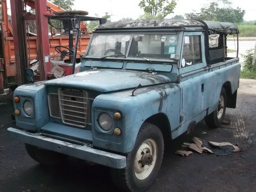

       ผมได้แลนค์คันนี้จะ15ปีละครับ ออกทริปบ้าง สมัยอยู่ Thailandrover club ตัวถังก็เริ่มมีผุบ้างตามอายุ เพื่อนฯก็แนะนำให้ไปใช้บริการของอู่ช่างวิโรจน์ รับงานแล้วช่างบอกว่า ประมาณ 3 เดือนเสร็จ นี่ก็เลยเวลาย่างเข้าปีที่3 แล้วครับ จากวันแรกที่ขับรถใช้งานได้ปกติเข้าอู่ ณ.วันนี้เป็นซากรถ แล้วช่างก็โทรมาให้ผมลากรถกลับทำไม่ไหวแล้ว..ผมโดนมาหลายอู่แล้วครับ มึนไม่รู้จะทำไงต่อ...ช่วยแนะนำด้วยครับใจก็ยังรักแลนค์อยู่

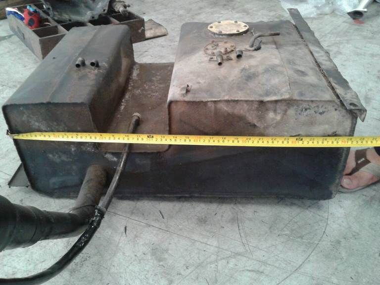

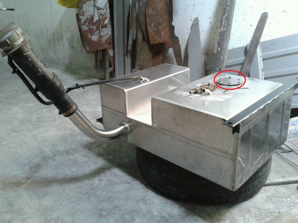

       วัดขนาดถังน้ำมัน ส่ง บ.ทำถัง

       วัดขนาด ส่งทำถัง น้ำมันใหม่

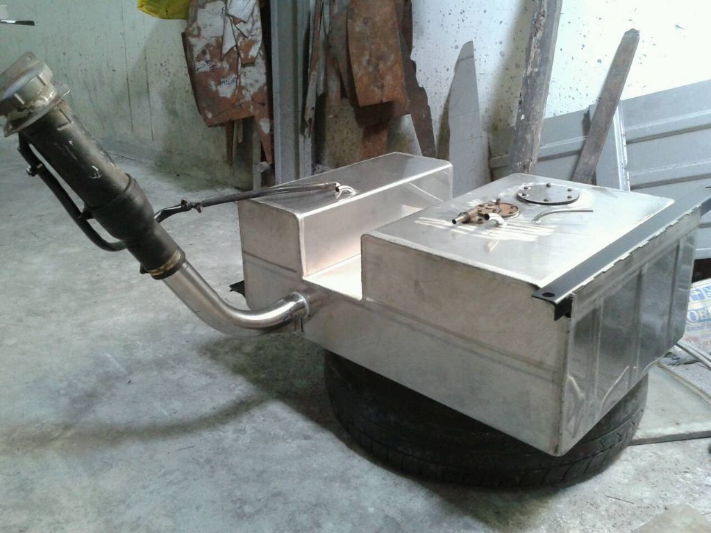

       ถังน้ำมันสแตนเลส..ได้มาแล้ว ราคาพอเพียง 8.5 พัน

       ถังน้ำมันทำช่องปั็มติ๊กไว้ เผื่ออนาคตเอาเครื่อง common rail ลง
สวัสดีครับพี่ พอจะแนะนำร้านทำหรือ เบอร์โทรร้านได้มั๊ยครับ
จาก : art m100(art m100) 16/11/2556 14:14:00 [58.11.97.50]
ตอบช้าไป...ตามนี้ครับ บ.ศรีสยามบอดี้พาร์ท จำกัด 02 5177928-9
จาก : hunyong15(hunyong15) 11/1/2557 10:10:57 [61.91.131.249]

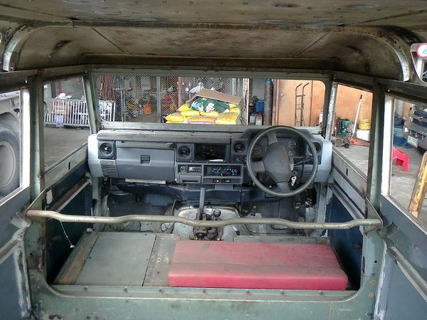

       จะไปเอาคอนโซล LJ 78 ราคา 5.0พัน มาลง แต่ไปช้า เจ้าของขายไปก่อน...ท่านใดมีครบฯแจ้งด้วยนะครับ ขออนุญาติยืมรูปมานะครับ
 แก้ไขเมื่อ : 11/11/2556 7:44:13
ขอยืมรูปจากพี่น้องในเวปนะครับ
จาก : hunyong15(hunyong15) 11/11/2556 7:43:11 [61.91.131.135]
hunyong15 จาก ชาญ 110.168.105.254 อาทิตย์, 10/11/2556 เวลา : 09:39  IP : 110.168.105.254
edit แก้ไขคำตอบ   delete ลบคำตอบ 20566

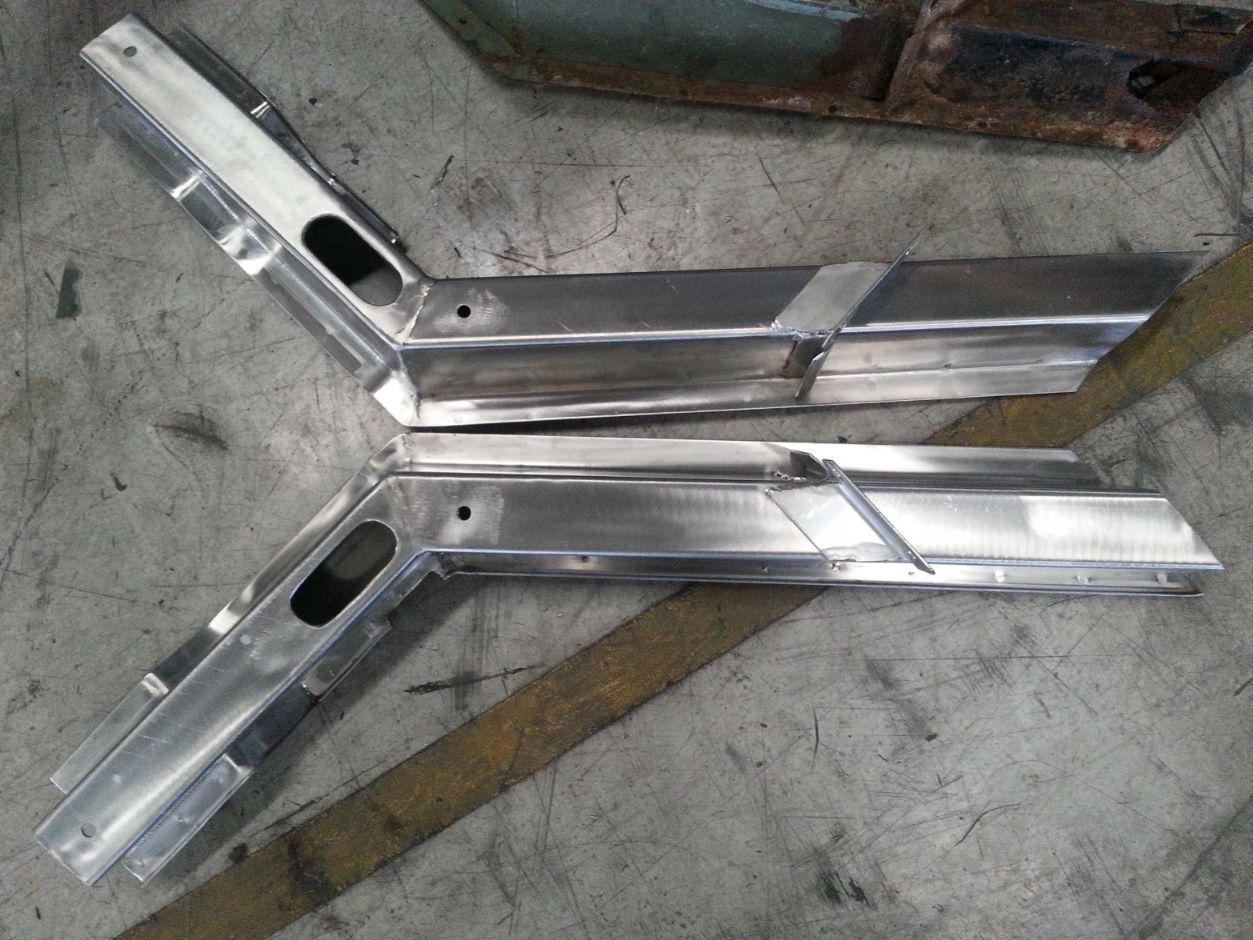

คำตอบที่ 66

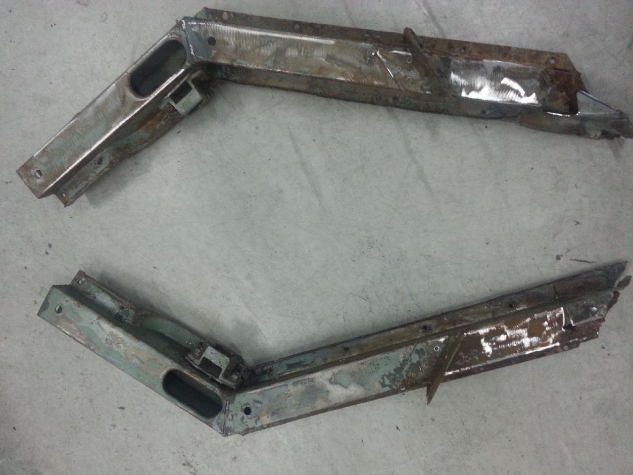

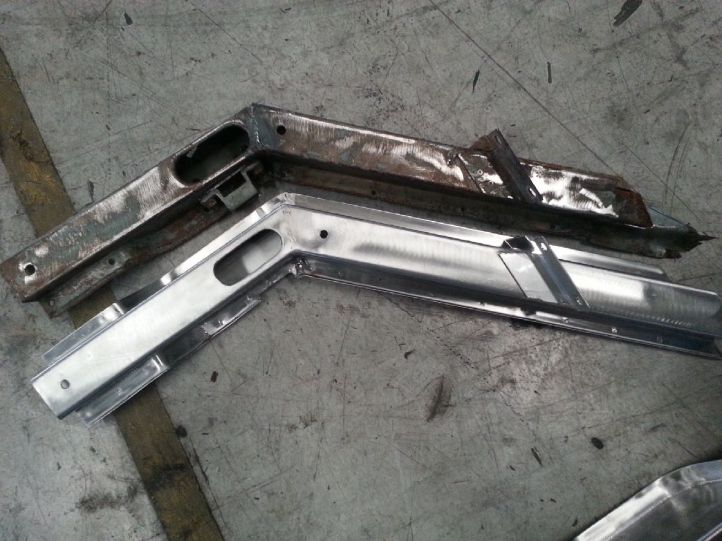

       โครงประตูตัวถังหลังซ้ายขวา...สนิมกินผุแต่ด้านล่าง..ส่งพับใหม่ที่ บ.ทำถังน้ำมันเดียวกัน..แต่ยังไม่เสร็จ ราคาก็พอเพียง..
hunyong15 จาก ชาญ 110.168.105.254 อาทิตย์, 10/11/2556 เวลา : 09:47  IP : 110.168.105.254
edit แก้ไขคำตอบ   delete ลบคำตอบ 20567

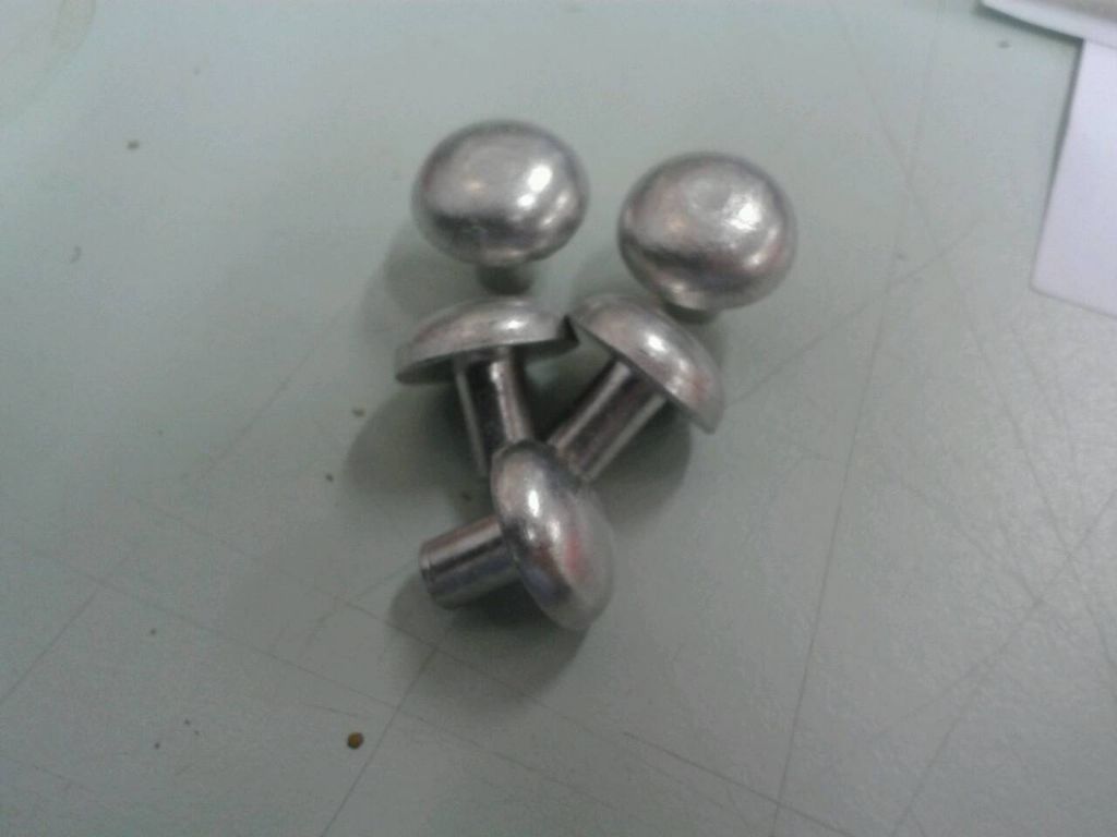

       งานนี้ตามหาซื้อหมุดย้ำอลูมิเนียมหัวกลม ขนาด 3/16x3/8 ...และ... 3/16x1/2 ก็หายากพอสมควร...ก็ได้มาจากตัวแทน บ.หนึ่งแถวฯ ร พ กลาง...ซึ่งการติดต่อซื้อขายเป็นอะไรที่ยุ่งยากเงื่อนไขมากมาย..พนักงาน บ.แห่งนี้หรือแม้กระทั้ง CEO ไม่รู้จักคำว่า CSI ก็ขอให้ปรับปรุงนะครับ..ทุกวันนี้เรากำลังเสียดุลกับจีนมากมาย..แต่ถ้าภายในเรายังให้บริการแบบแย่ฯ ผมก็หันไปสั่งจากจีนละครับ

คำตอบที่ 73

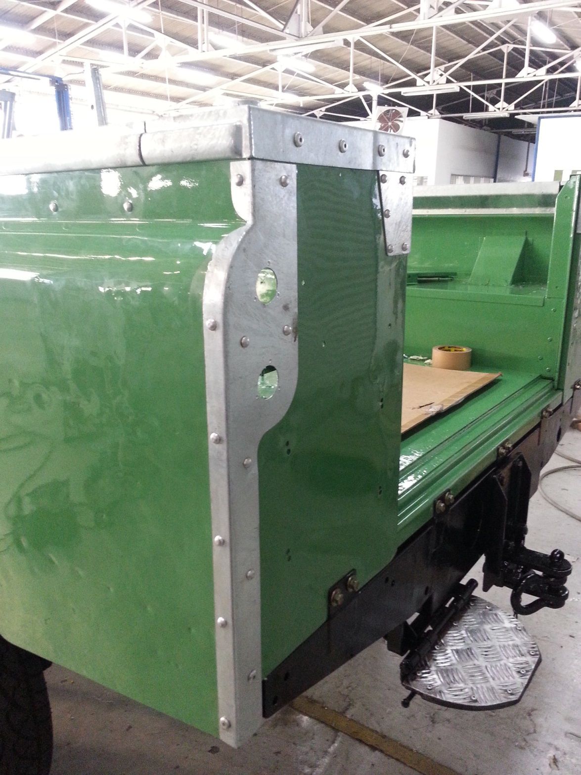

       โคลงประตูหลังซ้ายขวาที่สั่งทำ มาแล้ว..ต้องลองประกอบกับกะบะหลังดู
hunyong15 จาก ชาญ 61.91.131.86 พฤหัสบดี, 14/11/2556 เวลา : 18:25  IP : 61.91.131.86
edit แก้ไขคำตอบ   delete ลบคำตอบ 20724
คำตอบที่ 74
       ก็ฝีมือเยี่ยมครับ สำหรับช่างที่ทำให้
hunyong15 จาก ชาญ 61.91.131.86 พฤหัสบดี, 14/11/2556 เวลา : 18:27  IP : 61.91.131.86

โอ้ แม่เจ้า.........มันช่างงามเสียนี่กระไรเฮ่อออ....สุดยอดครับ..

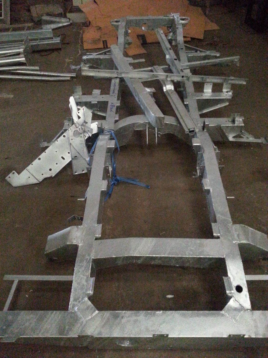

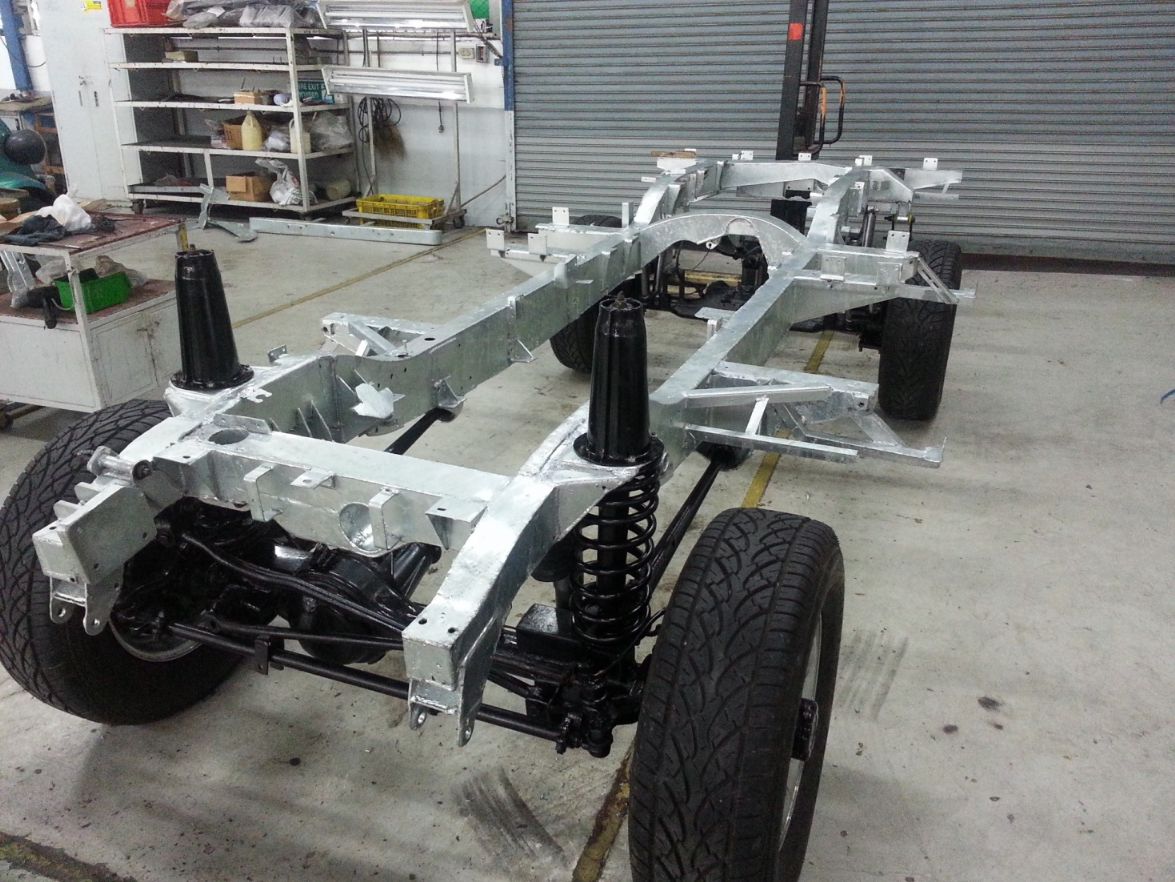

       ไปเยี่ยมชมโรงงานที่เราส่ง คัชซี SII ไปชุบกาวาไนย์ ...เตรียมนำกลับไปประกอบครับ
ค่าชุบทั้งกองนี้...เท่าไหร่ครับพี่ชาญ..อยากทราบจริง ๆครับ..
จาก : dlandrover1(dlandrover1) 15/11/2556 23:11:08 [49.48.84.78]
ค่าชุบไม่แพงครับ แต่หนักที่ค่าเดินทาง กองนี้ใช้จ่ายไป หมื่นต้นฯฯ
จาก : hunyong15(hunyong15) 16/11/2556 18:42:07 [61.91.131.143]

       .เนื่องจากสภาพภายในของคัชซี่..ทำความสะอาดยาก.....การชุบก็ได้ระดับหนึ่ง...ก็นำเดินทางกลับมาที่เดิมครับ...เตรียมตัวประกอบ
ได้ยิงทรายก่อนไหมครับพี่
จาก : CowboyLoei(CowboyLoei) 20/1/2558 13:09:03 [124.122.105.64]

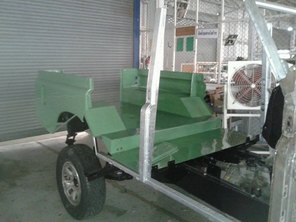

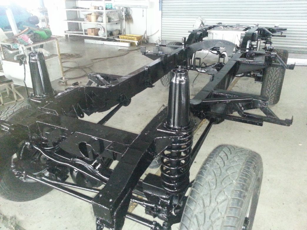

       วันนี้ประกอบเพลาหน้า หลัง....เข็นไปพ่นสี คัชซี่ อีกทีครับ
hunyong15 จาก ชาญ 61.91.131.179 อังคาร, 19/11/2556 เวลา : 18:29  IP : 61.91.131.179
edit แก้ไขคำตอบ   delete ลบคำตอบ 20809

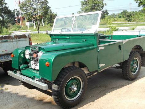

คำตอบที่ 81
       ชอบรถ LANDROVER SII คันนี้ ตั้งแต่ได้มาจนถึงนะวันนี้ เป็นรถ สะสม(ทรัพย์)แล้วครับ
hunyong15 จาก ชาญ 61.91.131.179 พุธ, 20/11/2556 เวลา : 08:58  IP : 61.91.131.179
edit แก้ไขคำตอบ   delete ลบคำตอบ 20831

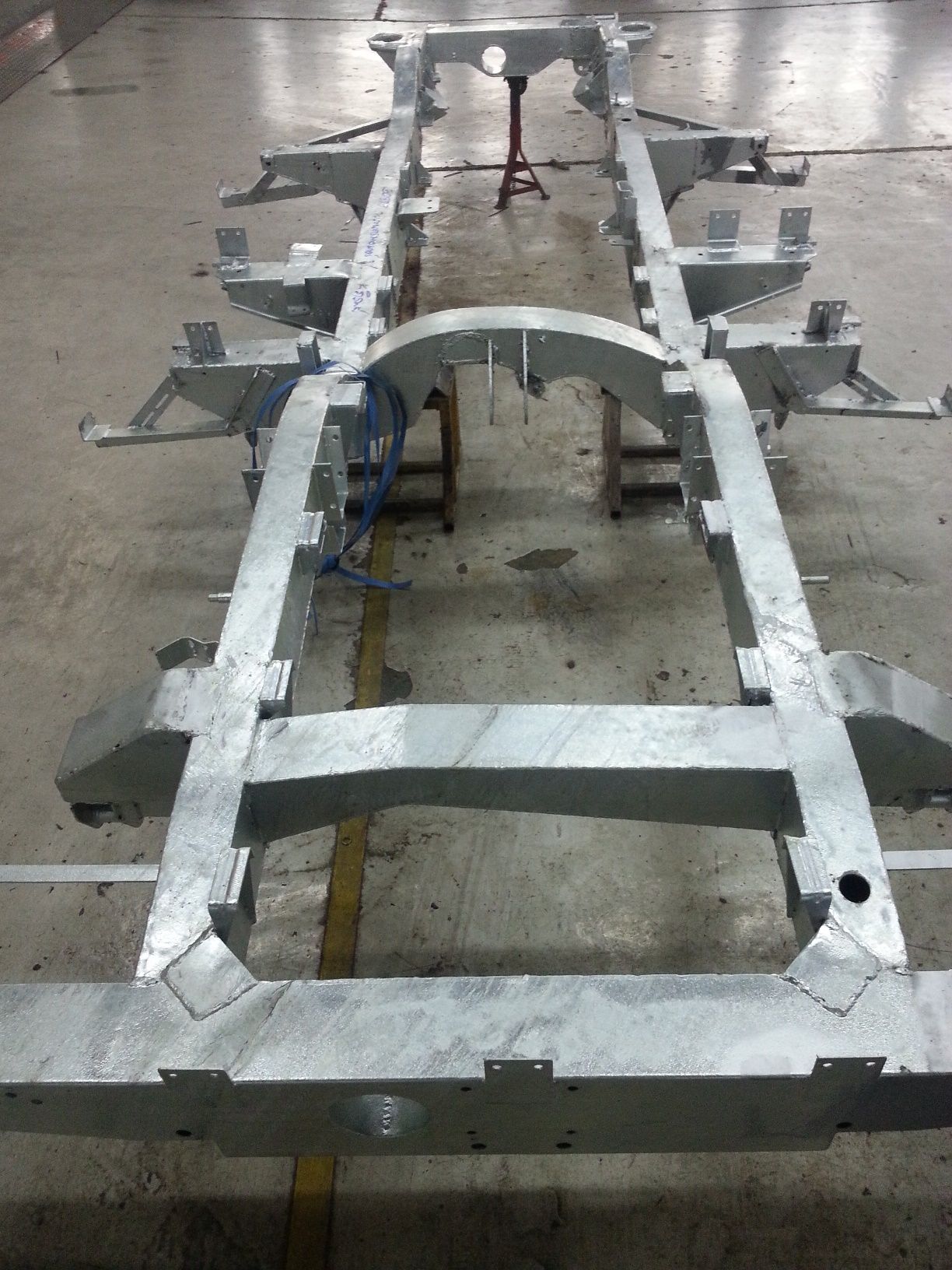

       พ่นสีดำ ทับ กาวาไนย์ คัชซี ทั้งหมด
hunyong15 จาก ชาญ 61.91.131.86 ศุกร์, 22/11/2556 เวลา : 17:08  IP : 61.91.131.86
edit แก้ไขคำตอบ   delete ลบคำตอบ 20915

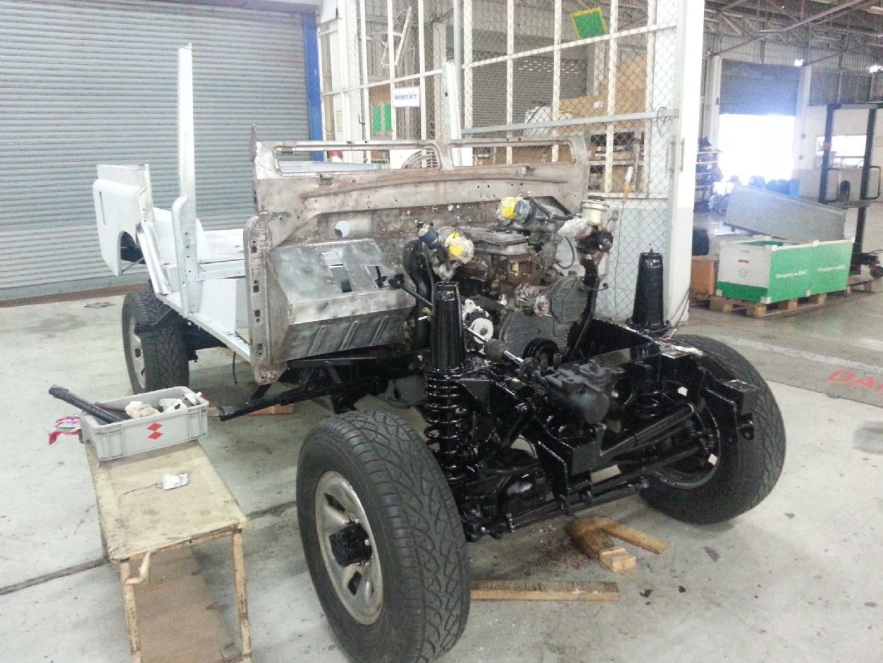

       วันนี้ มา update ประกอบส่วนหน้า เครื่องยนต์ คอนโซล เพื่อหาตำแหน่ง ที่ถูกต้องก่อน...แล้วส่งแผงคอจิ้งหรีด ลงชุบ HDG
 แก้ไขเมื่อ : 11/1/2557 9:24:50
hunyong15 จาก ชาญ 61.91.131.67 อาทิตย์, 1/12/2556 เวลา : 13:29  IP : 61.91.131.67
edit แก้ไขคำตอบ   delete ลบคำตอบ 21152

ทดสอลจัดวางตำแหน่ง กะบะ ก่อนประกอบจริง
จาก : hunyong15(hunyong15) 7/12/2556 9:10:00 [61.91.131.245]
hunyong15 จาก ชาญ 27.145.8.240 ศุกร์, 6/12/2556 เวลา : 22:10  IP : 27.145.8.240

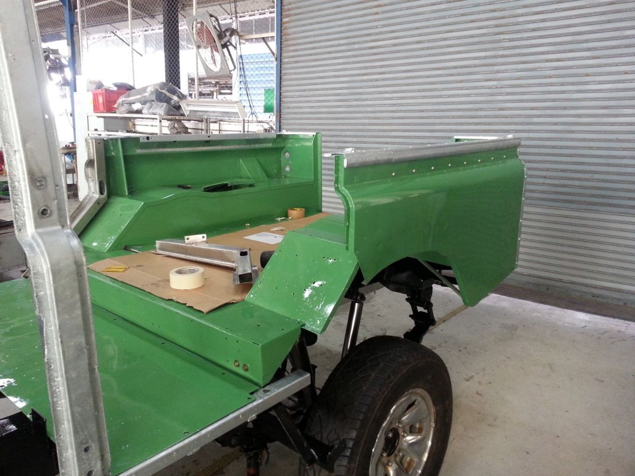

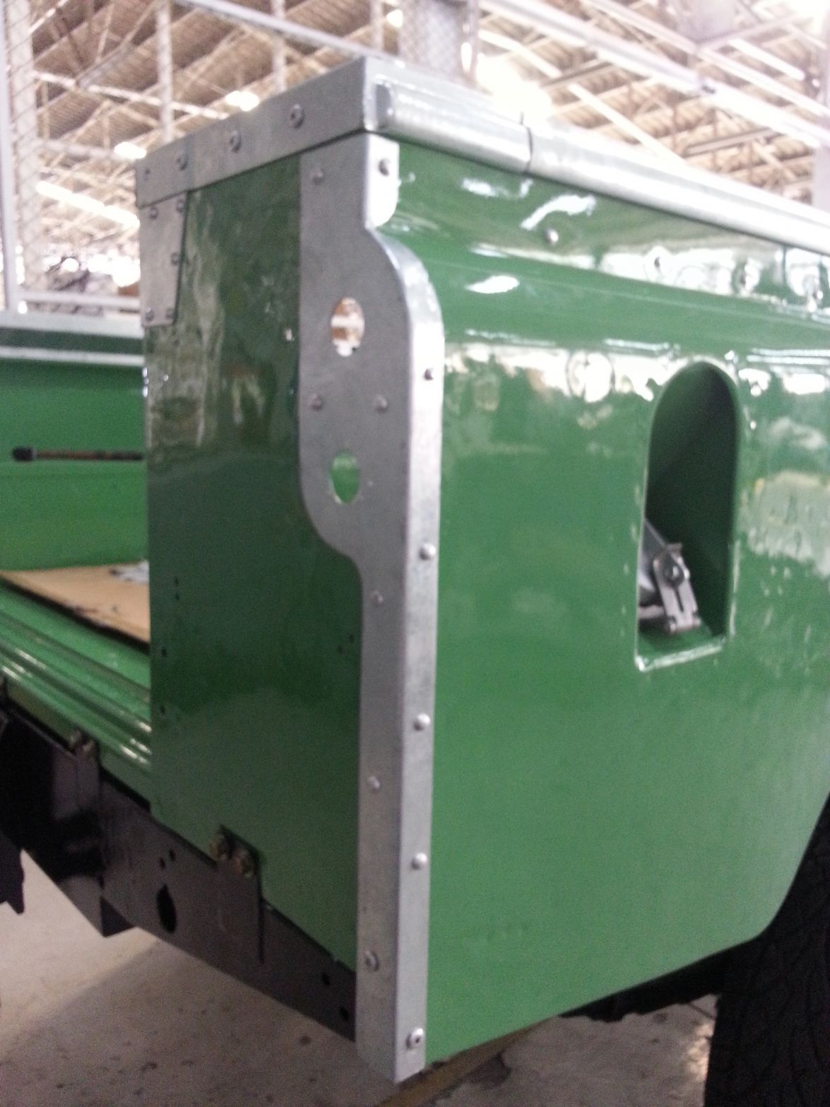

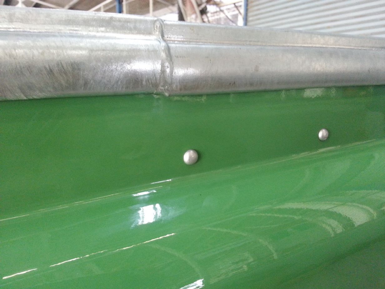

       วันนี้ ย้ำรีเวท กัน ยากเอาเรื่องเหมือนกัน...ได้ระดับนี้ละครับ
hunyong15 จาก ชาญ 61.91.131.144 เสาร์, 7/12/2556 เวลา : 18:20  IP : 61.91.131.144
edit แก้ไขคำตอบ   delete ลบคำตอบ 21262

hunyong15 จาก ชาญ 61.91.131.144 เสาร์, 7/12/2556 เวลา : 18:22  IP : 61.91.131.144

คำตอบที่ 89
       อีกภาพครับ...แนะนำด้วยครับ
hunyong15 จาก ชาญ 61.91.131.144 เสาร์, 7/12/2556 เวลา : 18:23  IP : 61.91.131.144

       อีกภาพครับ น๊อตยึดกะบะ เปลี่ยนมาเป็นระบบ JIS
 แก้ไขเมื่อ : 11/1/2557 9:28:39
hunyong15 จาก ชาญ 61.91.131.144 เสาร์, 7/12/2556 เวลา : 18:25  IP : 61.91.131.144
