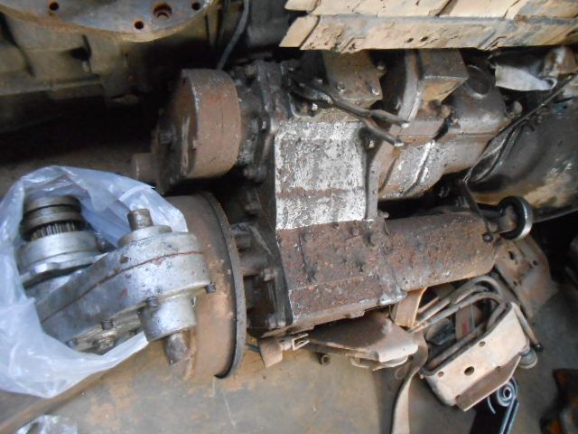

       หลังจากลุยทั้งใกล้ และไกลๆ เชียงใหม่ ลพบุรี ราชรี ห้วยขาแข้ง ทีรอซู และอุบล
คงได้เวลาซ่อมใหญ่ซะที..เพื่อจะได้ลุยต่อ
       pto ตัวเดิมออกหน้าอย่างเดียว

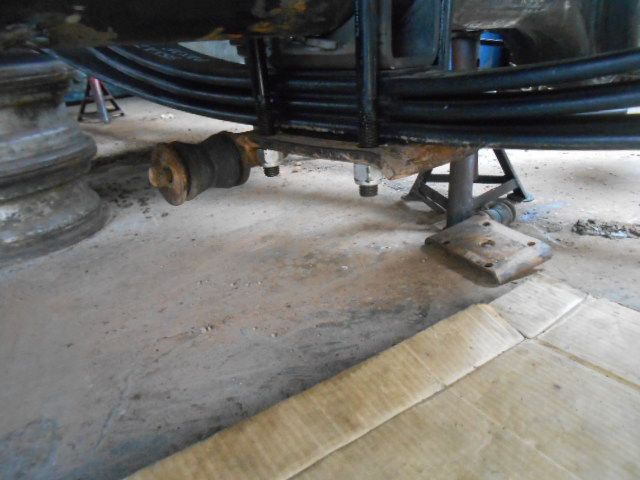

กล้วยตาก จาก กล้วยตาก พฤหัสบดี, 1/5/2557 เวลา : 14:53  IP :
edit แก้ไขคำตอบ   delete ลบคำตอบ 22475

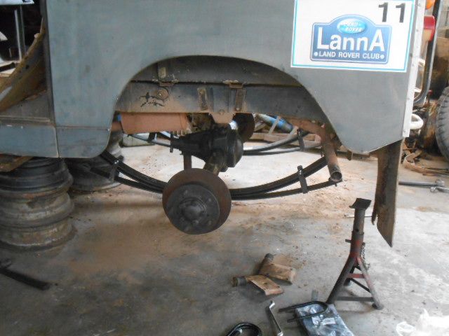

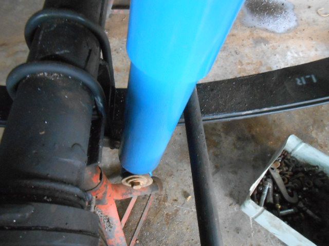

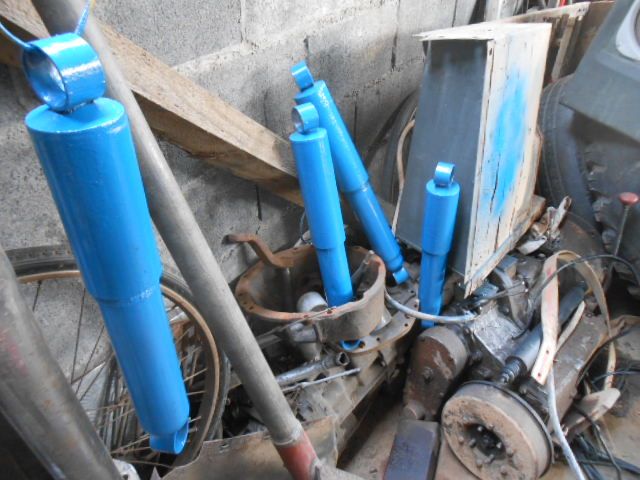

       โช๊คอัฟ สภาพยังใช้ได้อยู่ ใส่คานตัวใหม่สูงกว่าเดิมเกือบ 2 นี้ว
ยังไม่ทราบว่าจะชักพอมั้ย.. อยากใช้ของเดิม ก็ต้องทดรองดู
เดี๋ยวก็คงรู้..มีลุ้น

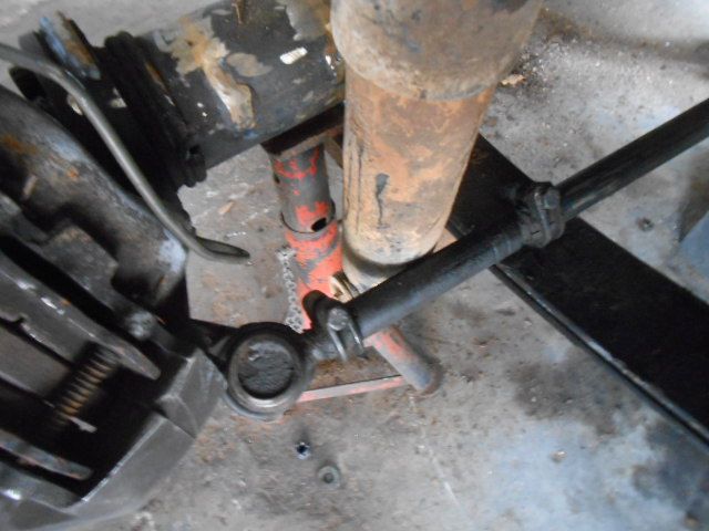

       โช๊คพวงมาลัย ที่ติดคานมา ดูแล้วยังใหม่อยู่ แต่ส่วนใหญ่จะใช้ไม่ได้
แกนจะคดในระหว่างขนส่ง ขืนใส่ไป เลี้ยวติดคงไม่ดีแน่

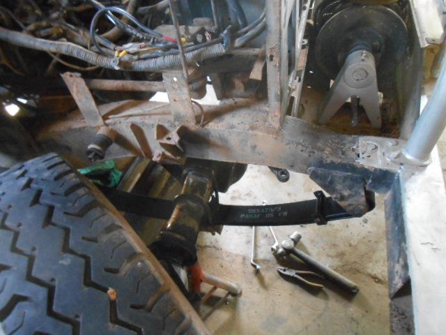

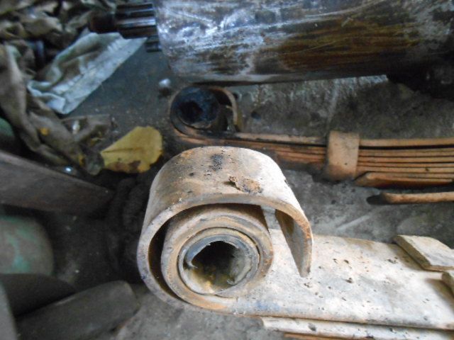

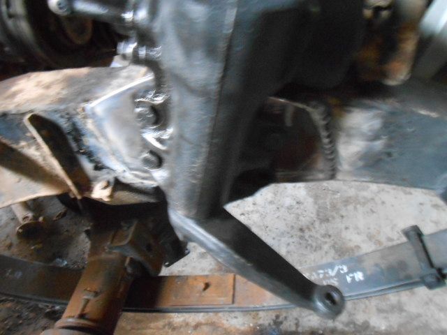

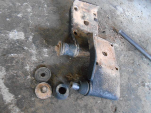

       แหนบเดิมครับ หลายท่านที่ขับแลนด์จะเจอ ปัญหาบู๊ชหูแหนบ จะเสียบ่อย
เมื่อสึกมากไม่แก้ไข เวลาขับจะมีแวป ช้าย-ขว่า (แก้อาการหลับใน)
กล้วยตาก จาก กล้วยตาก พฤหัสบดี, 1/5/2557 เวลา : 15:12  IP :
edit แก้ไขคำตอบ   delete ลบคำตอบ 22478
       ก่อนจะตัดสินใจเปลี่ยนเป็นแหนบ parabolic ก็ศึกษาอยู่นานครับ
ก็เป็นห่วงอยู่ ว่าจะลุยหนักได้เหมือนเดิมมั้ย

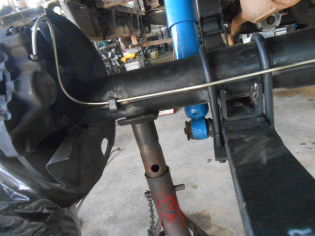

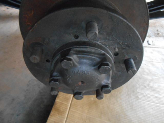

       คานจริงแล้วอยากคงของเดิมไว้ ใช้กับเครื่อง toyo 3y ก็ถือว่าลงตัว ขับยาวดี
แต่ระบบเบรคแลนด์มักมีปัญหา ชอบกินซ้าย-ขวา แก้ค่อนข้างยาก เปลี่ยนเป็นดีส
ก็ต้องแก้ไข เลยตัดสินใจเปลี่ยนเป็นคานดีสโก้ ได้ดีสสี่ล้อ คงเกียร์เดิม ยังไม่รู้ว่า
จะออกหัว หรือก้อย เดี๋ยวก็รู้ครับ มีลุ้นอีกแล้ว

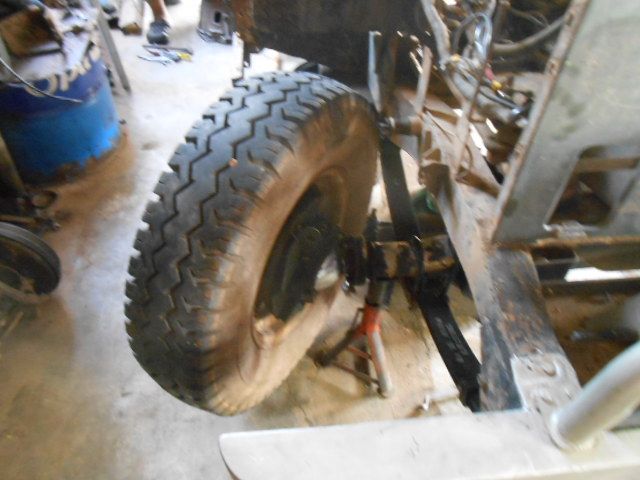

       ใส่ล้อเข้าไปแล้ว ยางเก่า ก.ไก่ 750 ก็พอรับได้ครับ ล้นออกมานิดหน่อย
คงไม่ถึงต้องเดือดร้อนต้องใส่โป่งอีก

       ที่ได้..คงจะเป็นวงเลี้ยวน่าจะแคบกว่าเดิม

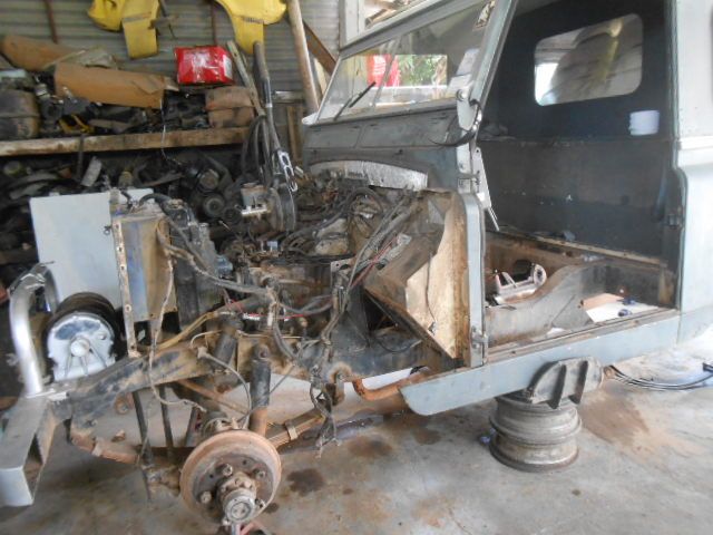

       ครับ..ก็ต้องขออภัยท่านผู้ชม ที่มิได้รายงานความคืบหน้า ของแลนด์สื่อสาร
ติดภารกิจหลายรายการ วันนี้ได้วันหยุดแถมอีก 1 วันไปดูกันต่อครับ
เครื่องยนต์ ไสฝาสูบ เปลี่ยนประเก็นฝาสูบ บดวาวไอดี-ไอเสีย เสียง
เครื่องยนต์เดินนิ่งกว่าเดิม แหนบคานใส่เข้าไปเรียบร้อยครับ

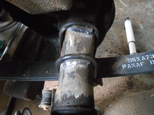

สำหรับก้อนรองคาน ทำรองไว้ก่อน จะได้ปรับองศาของเพลาได้ เอาไว้เชื่อมในขันตอนสุดท้าย

       คานหน้าขวาตรงยึดสาแหลก มันสูง-ตำไม่เท่ากันต้องเชื่อมเหล็กกันด้วยครับ
กล้วยตาก จาก กล้วยตาก จันทร์, 5/5/2557 เวลา : 15:51  IP :
edit แก้ไขคำตอบ   delete ลบคำตอบ 22516

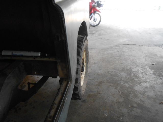

       เจอปัญหาอีกหนึ่งจุด คันชัก-คันส่งติดโช๊ค แก้โดยตัดแป้นรองแหนบที่ยึดหูโช๊คเลื่อนไปด้านหน้าประมาณ 2 นี้ว
 แก้ไขเมื่อ : 6/5/2557 9:24:58
กล้วยตาก จาก กล้วยตาก จันทร์, 5/5/2557 เวลา : 15:57  IP :
edit แก้ไขคำตอบ   delete ลบคำตอบ 22517
       ok ครับ..ไม่ติดแล้ว

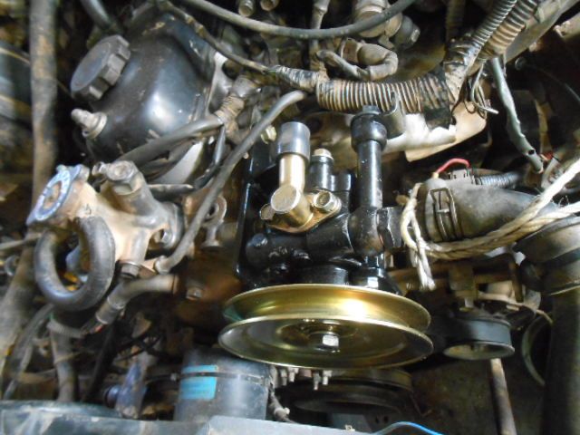

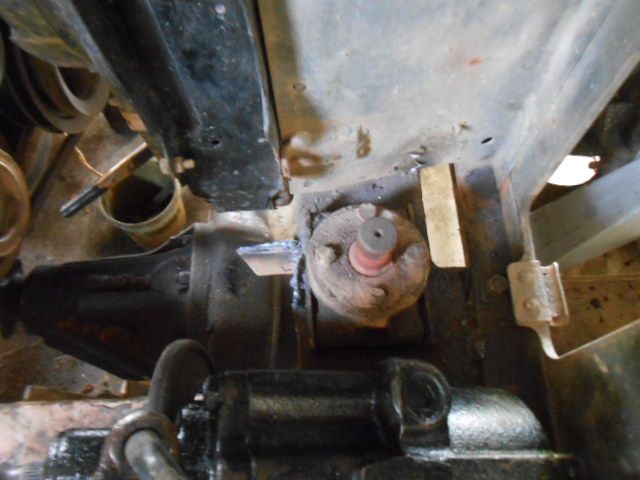

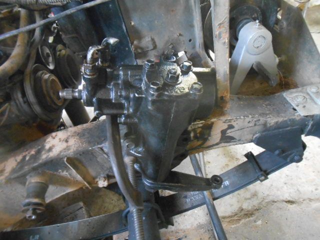

       ตอนนี้กำลังติดตั้ง ระบบพวงมาลัยเพาเวอร์อยู่ครับ ใช้ของ โตโยต้าเซิฟ กวาดหน้าแปะนอก
เนื่องจากคานของดิสโก้จะกว้างกว่าคานเดิมสามารถแปะนอกได้ ดูจะทำง่าย และเรียบร้อยกว่า
ไม่ต้องโผล่ไปข้างหน้า

       ชุด รอกสายพานก็ใช้ของติดเครื่องมา ยังดีที่เก็บไว้
ได้เวลา..หิวน้ำแล้ว..ค่อมาต่อครับ..

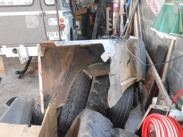

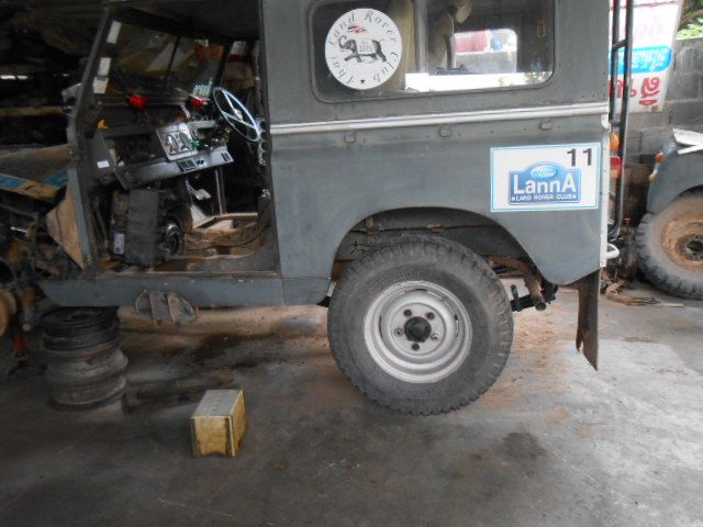

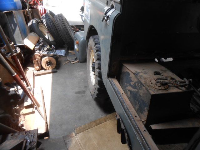

       การซ่อมรถแลนด์ เพื่อความสะดวกเราสามารถถอดแก้มซ้าย-ขวาออก
ได้ครับ จะได้ถอดประกอบได้ง่ายขึ้น ฉนั้นตอนทำสี ควรแจ้งให้ช่างสีว่า
แก้มทั้งสองข้างให้ถอดได้ ไม่งั้นเขาโป๊วเป็นเนื้อเดียวกัน เวลาถอดก็จะมีรอยแตก
 แก้ไขเมื่อ : 6/5/2557 15:23:40
กล้วยตาก จาก กล้วยตาก อังคาร, 6/5/2557 เวลา : 15:06  IP :
edit แก้ไขคำตอบ   delete ลบคำตอบ 22578

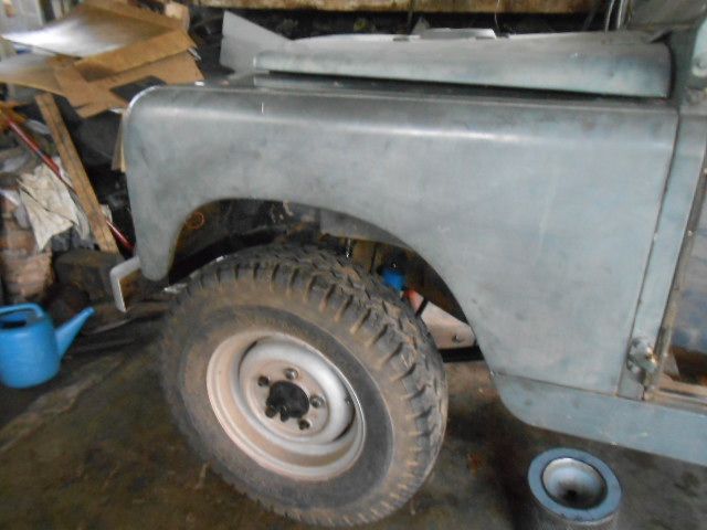

       โล่งๆ ก็ง่ายขึ้นครับ
กล้วยตาก จาก กล้วยตาก อังคาร, 6/5/2557 เวลา : 15:13  IP :
edit แก้ไขคำตอบ   delete ลบคำตอบ 22579
       ถอด-ประกอบไม่ยากครับ เขาออกแบบมาให้ถอดได้

       ใกล้เสร็จแล้วครับ อีกไม่ช้าจะได้เป็นหนูทดรองแล้ว
รถยังไม่เสร็จมีงานรอแล้วครับ ไปเก็บงานที่ ทีลอซู อุ้มผาง

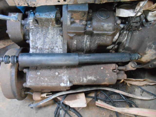

       ใกล้เสร็จแล้วครับ

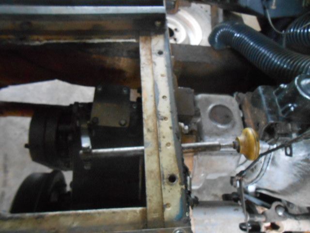

ประกอบอุปกรณ์อีกไม่กี่ชิ้น ก็สามารถขับออกไปทดลองได้แล้ว
คันเกียร์ pto ครับ ตัวนี้ออกหน้าหลังได้
