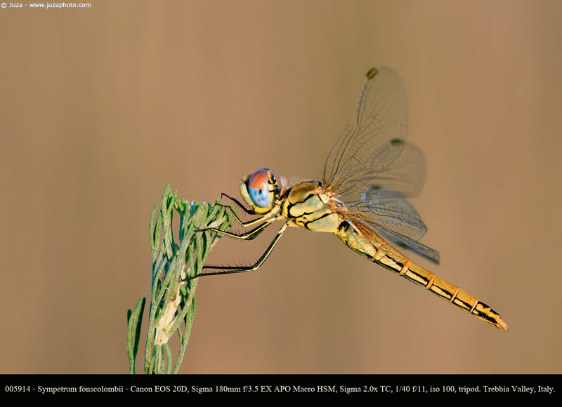

อยากให้ DOF ครอบคลุมทั้งตัว ควรใช้ F แคบ ๆ แล้ววนหาฉากหลังเรียบ ๆ ไม่รก (ซึ่งบางครั้งสถานการณ์จริงทำยากมาก)
ใช้ขาตั้งกล้อง...พยามเข้าไปหาตัวแบบให้ได้มากที่สุด...ใช้โฟกัสมือ หมุนเอาแทน (เพราะบางทีแสงน้อย วึดง่าย) ครับ
ชั้นสูงของเทพมาโคร คือ ใช้แฟลชแยก สร้าง แสง เงา มิติ เพิ่มขึ้นครับ (ซึ่งยังไปไม่ถึงเหมือนกัน)

ศึกษาข้อมูลเลนส์ที่ใช้ หรือทดสอบทดลองเลย อย่าคิดว่า เปิดเอฟสต๊อปแคบสุดนั้น จะคมกริ๊บ ส่วนใหญ่จากได้ไปอ่านผล
ทดสอบเลนส์ อยู่ที่ F8 หรือ F16 ส่วนที่ F22 ถึง F32 โน้นไม่ค่อยเจอนะ คือเราจะเข้าใจผิดกันมากคิดว่าแคบสุดคมชัดสุด
ฉะนั้นต้องเรียนรู้อุปกรณ์ตัวเองอันดับแรก ...ส่วนจะโฟกัสตรงไหนมันก็แล้วแต่ความต้องการตัวเอง ส่วนใหญ่ ดวงตาเป็นหลักใหญ่
และควรแมนนวลถ้าถ่ายมาโคร

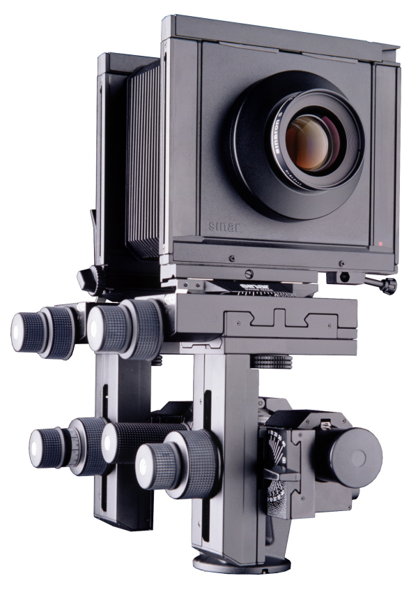

แต่ถ้าอยากมันกว่านี้ลอง"ชิพเลนส์"ซิครับรับลองได้เห็นอีกโลกนึงเลยครับ
