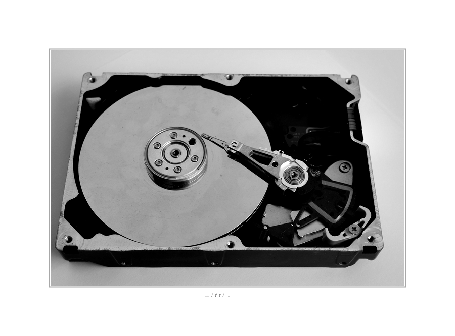

       ผมเห็น ฮาร์ดดิสก์ ของคุณเอเสีย ข้อมูลต่าง ๆ ต้องกู้ข้อมูล..
ซึ่งขั้นตอนค่อนข้างยุ่งยาก เลยเอาอาการเบื้องต้น ที่เป็น ลางบอกเหตุสำหรับฮาร์ดดิสก์ที่ใกล้ตาย...

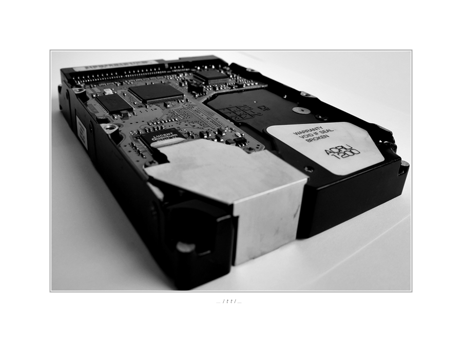

ปล.รูปชุดนี้ผมนั้งแกะฮาร์ดดิสก์ ถ่ายรูปเพื่อทำประกอบสื่อการสอน ครับ..

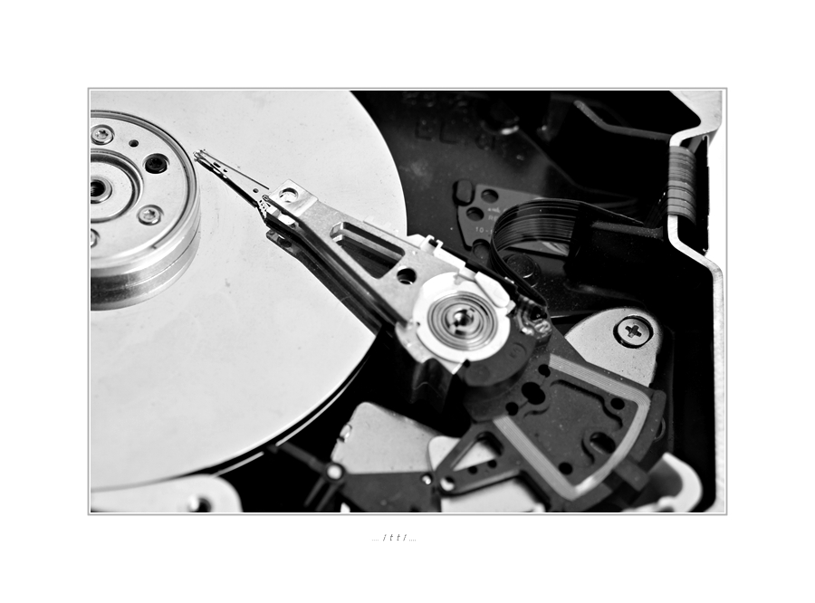

       1. เสียงดังติ๊กๆ อย่านึกว่าเป็นเข็มนาฬิกา : ฮาร์ดดิสก์ทุกตัวในโลกนี้ไม่เคยติดตั้งนาฬิกาปลุกไว้ข้างใน และถ้ามันเป็นปกติดีก็ไม่ควรจะมีเสียงดังติ๊กๆ ให้ชวนระทึกขวัญด้วย เสียงดังที่ว่านี้ ถ้าจะให้พิจารณากันอย่างละเอียดคุณต้องเอาหูแนบกับฮาร์ดดิสก์ว่าเสียงมาจากส่วนใด เพราะการวิเคราะห์หาสาเหตุจะทำได้ตรงจุดจริงๆ ถ้าเสียงมาจากตรงกลางให้สันนิษฐานว่ามาจากชุดขับเคลื่อนมอเตอร์ที่อาจเกิดความผิดพลาดหรือชำรุดขึ้น แต่ถ้าเสียงดังมาจากรอบๆ นอกในรัศมีของกล่องฮาร์ดดิสก์ ให้สันนิษฐานว่าปัญหามาจากหัวอ่านติดขัด ซึ่งอาจจะกำลังเคาะกับแผ่นจานอยู่ก็เป็นได้ ตรงนี้อันตรายมากเพราะทำให้ข้อมูลเสียหายได้ทั้งลูกเลย

7. ฮาร์ดดิสก์ตีกลอง : สำหรับอาการที่ว่านี้มีความแตกต่างจากข้อที่ 1 โดยสิ้นเชิง ถ้าคุณได้ยิ้นเสียงรัวกลองดังกึกก้องมาจากฮาร์ดดิสก์ และไม่ยอมหยุดซักที อาการแบบนี้บอกได้อย่างเดียวว่ามันจะขอลาแล้วละครับ เสียงดังที่คล้ายกับการตีกลองนั้นมาจากหัวอ่านไปกระทบกับจานอย่างจัง หรือแม้แต่หัวอ่านเลื่อนหลุดออกจากตำแหน่งล็อก จนไปกระกบกับแผ่นจาน ถ้าเป็นแบบนี้ข้อมูลทั้งหมดในอาร์ดดิสก์อาจได้รับความเสียหายจนถึงขั้นกู้ไม่ได¬้เลย ดังนั้น ถ้าเสียงกลองเพิ่งเริ่มรัวให้คุณรีบพาฮาร์ดดิสก์ไปซ่อมด่วนเลยนะครับ!

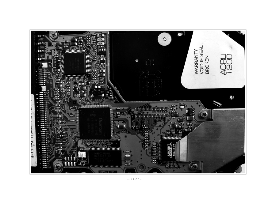

10. สร้างพาร์ทิชันไม่ได้ : สัญญาณอันตรายในข้อสุดท้ายนี้ค่อนข้างรุนแรงครับ ถ้าคุณเผอิญกำลังประสบอยู่ละก็ ขอบอกเลยว่าอาจจะต้องทำใจเอาไว้ด้วย ถ้าอาการที่ว่านี้เกิดกับฮาร์ดดิสก์ตัวใหม่แกะกล่องคงไม่ต้องซีเรียสอะไร เพราะยังไงก็เคลมได้ชัวร์ๆ แต่ถ้าเป็นฮาร์ดดิสก์ที่หมดประกันไปแล้วล่ะ สิ่งที่คุณต้องเรียนรู้เวลาที่ไม่สามารถสร้างพาร์ทิชันขึ้นมาได้เลย ไม่ว่าจะใช้โปรแกรมใดๆ ก็ตาม การตีความหมายไม่ควรอยู่ในวงแคบๆ เช่น ฮาร์ดดิสก์พังแน่ๆ หรือมันเพิ่งหล่นมาใช้ไหมนี่ ปัญหาอาจจะมาจากแผ่นวงจรอิเล็กทรอนิกส์เสียหาย ซึ่งหากคุณหาอะไหล่ที่เป็นรุ่นเดียวกันมาถอดเปลี่ยนเข้าไปใหม่ ก็สามารถใช้งานฮาร์ดดิสก์ได้แล้ว แต่ถ้าแผ่นจานเสียหายละก็หมดสิทธิ์ทันทีครับ ต้องกินยาทำใจอย่างเดียว

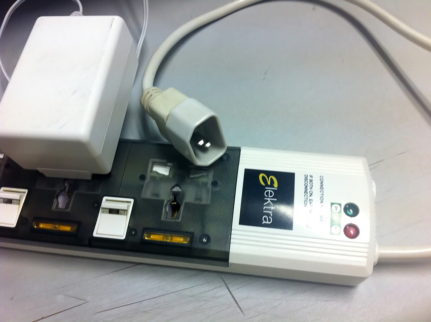

       เนื่องจากปลั๊ก UPS ไม่เหมือนชาวบ้านเค้า ผมต้องเสียบไฟนอก แล้วที่ออฟฟิศผมไฟกระชากดับบ่อย
เลยเป็นเหตุให้เจ้า External 1.5 TB ของผมเริ่มออกอาการไม่ดีแล้ว ดูหนังเริ่มค้างบ้างแล้ว เสียงแต๊กๆๆๆ
เพิ่งซื้อมาได้ไม่ถึงปีเริ่มครับ ..ตอนนี้เลยไปซื้อปลั๊กทำสายใหม่ให้เสียบใช้กับ UPS ได้แล้วแต่ก็นะ
มันอาจจะสายเกินไป เดี๋ยวสิ้นเดือนนี้ต้องไปถอยใหม่อีกซักสองลูกเพื่อความชัวร์ครับพี่น้อง...ก็หนึ่งในสาเหตุ
ที่ท่านอิทธินำมาโพสก์ไว้ คือไฟกระชากบ่อย เป็นบทเรียนเลยครับเพื่อนๆ

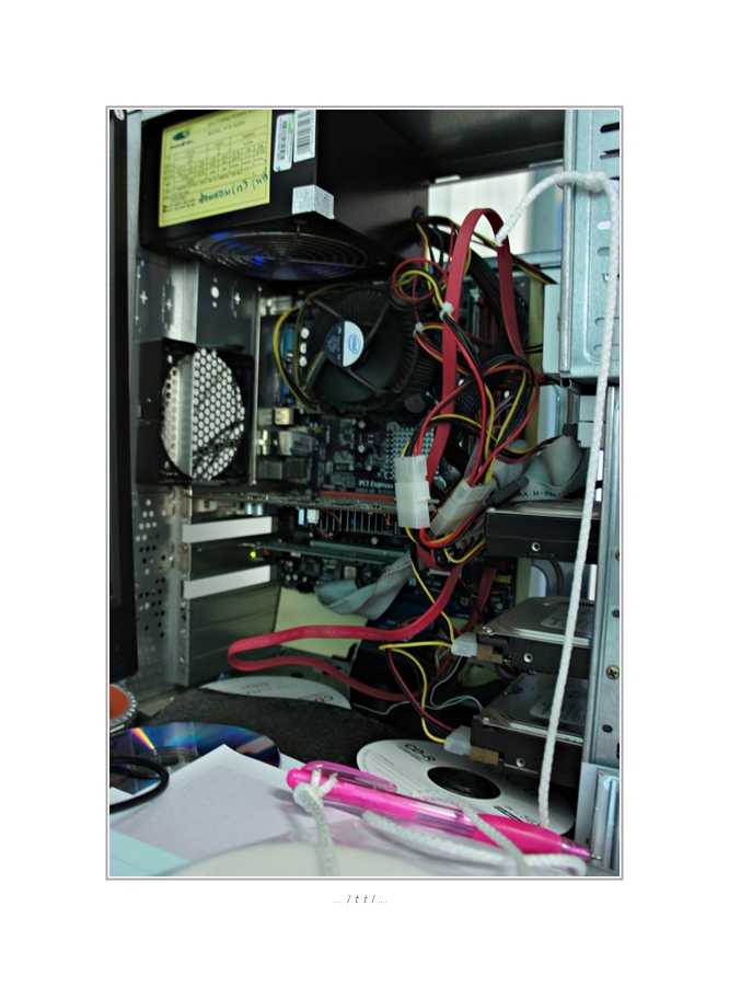

วันนี้เอารูปเครื่องคอม ที่ผมใช้มาให้ดูว่าเป็นรกแค่ไหน..
แต่เจ้าเครื่องนี้ ผมเปิดมาไว้ตลอดเวลา น่าจะ สองปีกว่าที่เปิดมันทิ้งไว้ โดยใช้งานช่วงกลางวันกลางคืนเปิดรับส่งข้อมูลครับ
พึ่งจะเปิดปิด ใช้งานเฉพาะช่วงกลางวัน ตั้งแต่เดือนปลายเดือนมีนาที่ผ่านมา..
วินโดว์ ไม่เคยลงใหม่ ไม่มีเครื่องสำรองไฟ เป็นเครื่องที่อึดมากสำหรับผม..
มีเสียอย่างเดียวคือ Power Supply ..

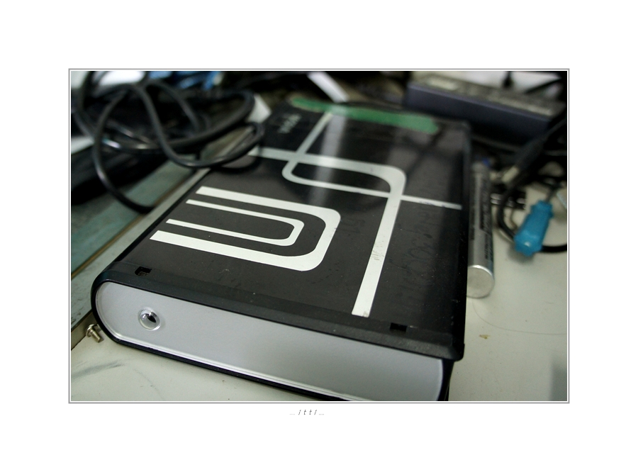

campingday จาก campingday 223.205.108.199 ศุกร์, 20/5/2554 เวลา : 22:41  IP : 223.205.108.199
edit แก้ไขคำตอบ   delete ลบคำตอบ 6295
       ส่วนการเก็บข้อมูล ก็คงเหมือนท่านอื่นๆ
คือใช้ Hard disk External 2 ตัว เจ้าตัวในรูปเปิดทิ้งไว้ พอๆ กับเครื่อง..
แต่ผมเอาเทปใส ปิดตรงช่องหรือรอยต่อ ป้องกันมดเข้าไปทำรังครับ..
ตัวนี้ยังใช้งานได้ตามปกติครับ..
