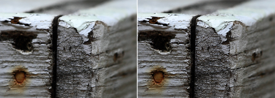

       วันหยุดอยู่กับบ้านว่างๆ เลยหยิบกล้องมาทำความสะอาด กดชัตเตอร์ซะบ้าง จำได้ว่าเคยอ่านหนังสืออยู่เล่มหนึ่งช่างภาพโปรบอกว่า การล็อคกระจกสะท้อนภาพ miror lock up ในการถ่ายภาพจะช่วยให้ได้ภาพที่คมชัดขึ้น...ในใจคิดว่ากระจกสะท้อนภาพมันจะสั่นสะเทือนอะไรมากมาย....วันนี้ว่างๆ เลยขอทดสอบว่าเป็นจริงอย่างที่เขาว่าแค่ไหน....
โดยใช้กล้อง canon5D2 ใส่เลนส์100-400 ล็อคshutter speed ไว้ที่ 1/125 Aperture Value 5.6
Focal length 400 mm Manual focusing....
       เอาภาพเปรียบเทียบกันแล้วก็อึ้งไปเหมือนกันครับ...(เอาภาพทั้งสองมาขยายดูกันอีกที)..........ทดสอบเล่นๆ นะครับอย่าซีเรียสนะครับ
แตกต่างอย่างเห็นได้ชัดเลยครับ....ความรู้ ๆ

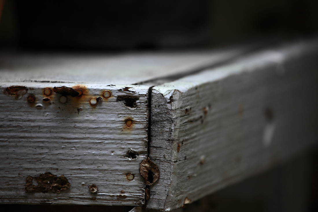

       ภาพนี้ลองที่ไม่ล็อคกระจกครับ กล้องตั้งบนสามขา ลั่นชัตเตอร์ด้วยการหน่วงเวลา 2 วิ

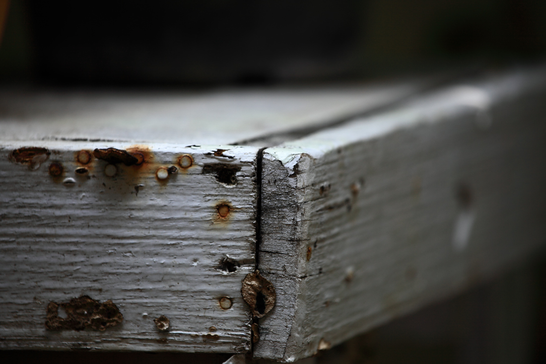

       ภาพนี้ใช้คำสั่งล็อคกระจก...
