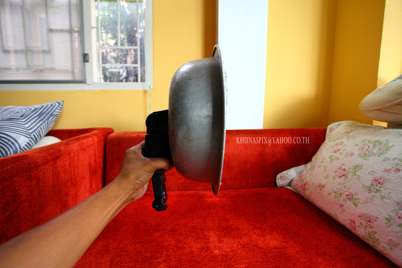

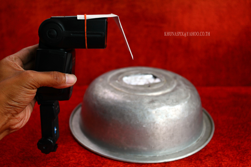

       เสร็จแล้วก็หาหนังสะติ๊กรัดถุงแกงมาหนึ่งเส้นนะครับ....เอามาทำแบบนี้เลยครับ...ใกล้แล้ว ใกล้จะได้เห็นผลงานกันแล้ว....

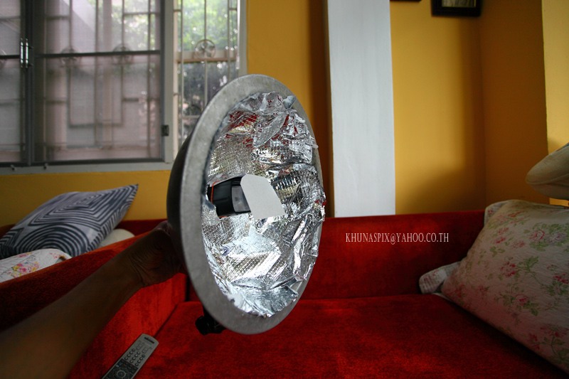

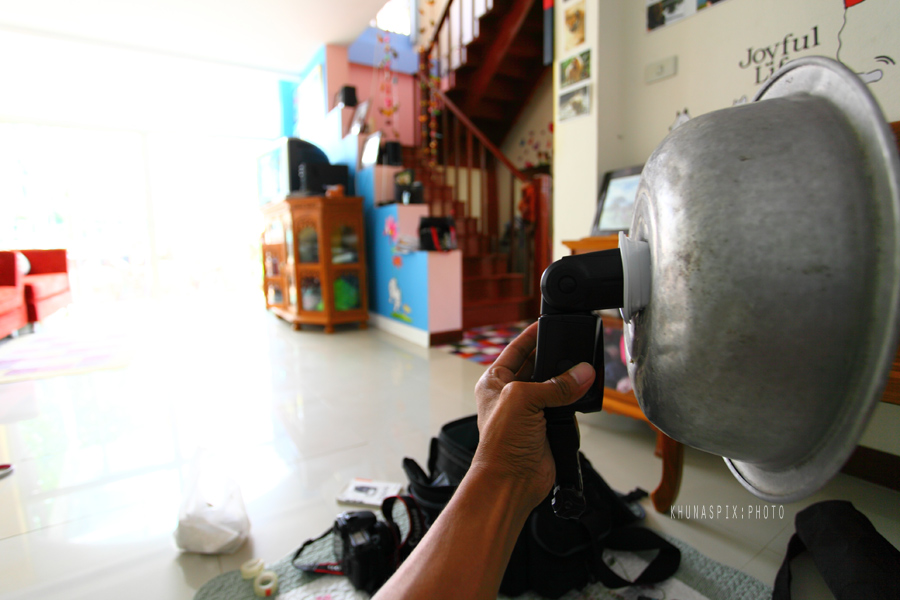

       หน้าตาที่ออกมาก็จะประมาณนี้จะเห็นได้ว่ามันบังหน้าแฟลชได้หมดเลย

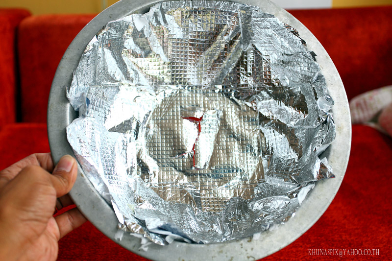

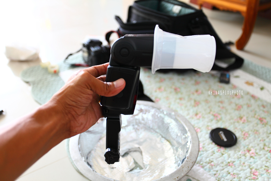

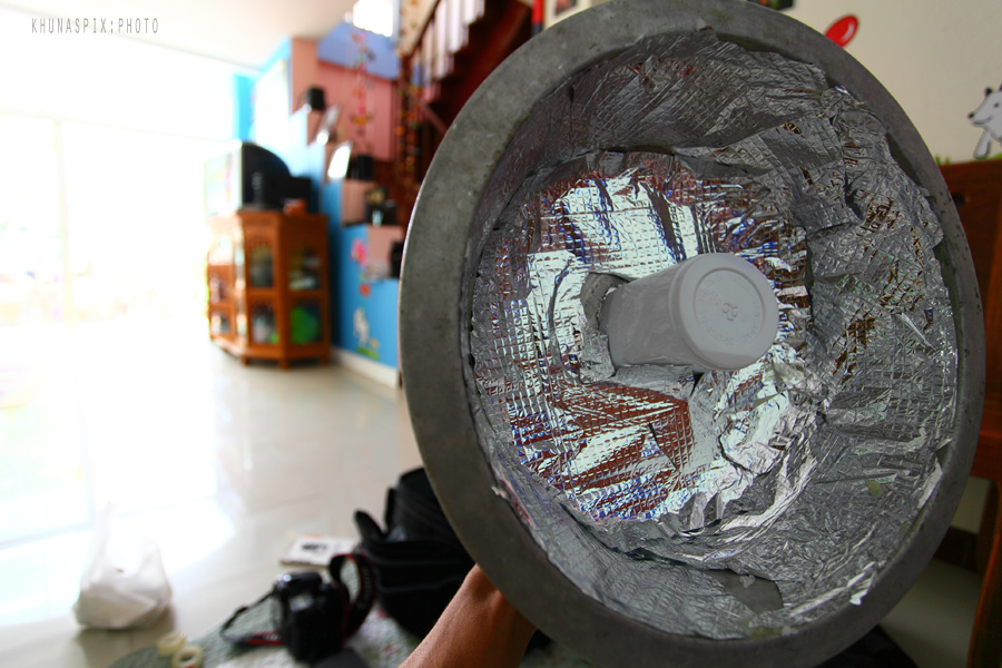

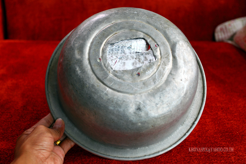

       ที่บ้านผมมันมีกระดาษฟอยด์แบบนี้อยู่พอดี...จำไม่ได้แล้วว่าซื้อมาทำอะไร....แต่อย่าไปสนใจมันเลย...นี่เลย...เอามันมาบุภายในกะละมังแบบนี้เลยครับ...ความเรียบร้อยนั้นไม่จำเป็นสำหรับผม...ผมชอบรูปทรงแบบฟรีฟอร์ม....หรือใครจะคอนเซอร์เวทีฟนักก็ไม่เป็นไร ทำให้มันเรียบร้อยกว่าผมก็ได้...แต่ผมรับรองว่า คุณภาพแสงที่ออกมาจะไม่ต่างกัน...แต่จะต่างกันตรงเค้าจะเห็นว่าคุณเป็นสะอาดเรียบร้อยดีนะ...แต่สำหรับผมแล้วไม่แคร์...5555 บุเลยครับ...บุให้ทั่ว..ผมเอากระดาษกาวสองหน้าแบบบางแปะที่กะละมังก่อน เสร็จแล้วค่อยเอากระดาษฟอยด์แปะลงไป...ตามภาพ เก็บขอบนิดหน่อยให้เรียบร้อยไม่รุงรังมากนักก็พอ....

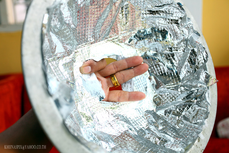

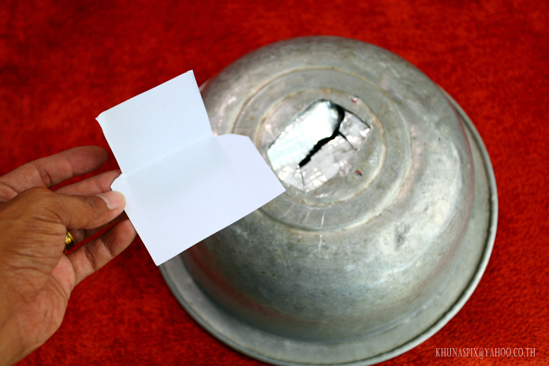

       ผมลืมบอกไป ตอนไปเจาะ ต้องกะขนาดให้พอดีๆ กับหัวแฟลชนะครับ.....ผมเราจะได้สอดหัวแฟลชออกมาได้....ยิ่งพอดีเท่าไหร่ก็ยิ่งดีครับ...มันจะได้เกาะอยู่กับแฟลชโดยไม่เคลื่อนตัวเวลาใช้งาน.........
คุณเอ294 จาก khunaspix 182.53.27.77 จันทร์, 13/6/2554 เวลา : 16:30  IP : 182.53.27.77

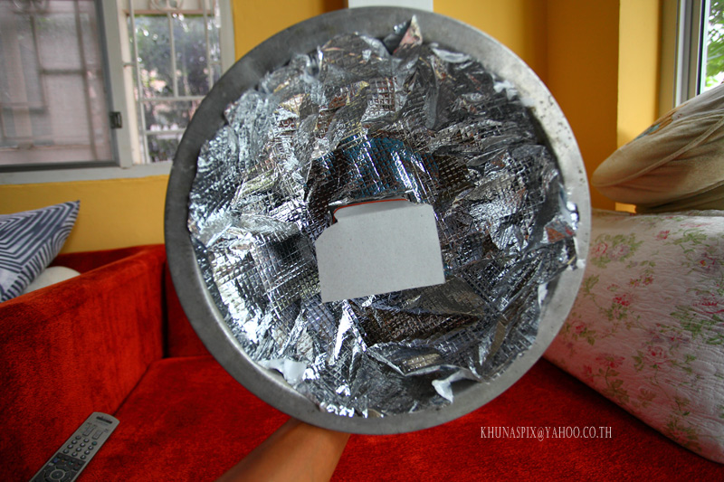

       ขั้นต่อไปก็หากระดาษการ์ดเทา ที่ด้านหนึ่งขาว ด้านหนึ่งเท่า...เอามาตัดให้เป็นรูปตามภาพ ข้อสำคัญคือมันต้องใหญ่พอดี หรือใหญ่กว่าหน้าของแฟลช หน้าที่ของเจ้าตัวนี้คือมันทำหน้าที่บังแสงแฟลชไม่ให้ส่องตรงออกไปโดยตรงเราต้องการให้แสงจากหน้าแฟลชสะท้อนกระดาษขาวแล้วก็สะท้อนกลับไปที่กระดาษฟอยด์ก่อนที่มันจะส่ิองแสงไปหาตัวแบบของเรา ยิ่งกระดาษฟอยด์เรามีมุมหักเหในการสะท้อนมากเท่าไหร่ ผมว่ายิ่งดีนะ...เพราะมันจะช่วยทำให้แสงฟุ้งและไร้ทิศทางมากขึ้น ทำให้แสงที่ไปกระทบวัตถุมีความนิ่มนวลและหลากหลายก่อให้เกิดมิติที่สวยงามบนพื้นผิวของซับเจคที่เราจะ่ถ่าย.........

       หรือใครจะเอาไปประยุกต์ใช้อะไร อย่างไรก็ได้นะครับ...เชิญต่อยอดได้เลย....แต่ผมว่า ผมจะลองทำจากกระดาษมาเช่บ้าง...คาดว่าน่าจะเบากว่ากะละมังอลูมีเนียมเป็นไหนๆ.........พอพาไปข้่างนอกก็น่าจะสะดวกกว่าด้วย...

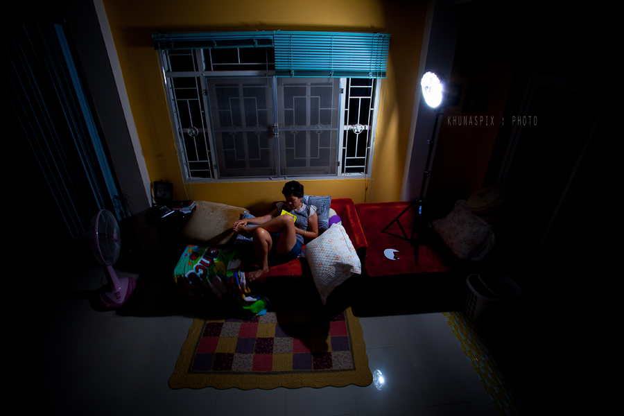

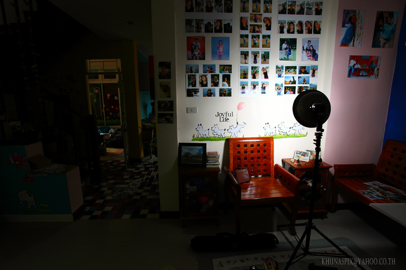

       วันนี้มีอ๊อปชั่นเพิ่มเติมนิดหน่อยมาให้ดูครับ...อันนี้แบบแสงกว้างๆกันครับ...
คุณเอ294 จาก khunaspix 101.108.39.249 ศุกร์, 17/6/2554 เวลา : 11:59  IP : 101.108.39.249
edit แก้ไขคำตอบ   delete ลบคำตอบ 7133

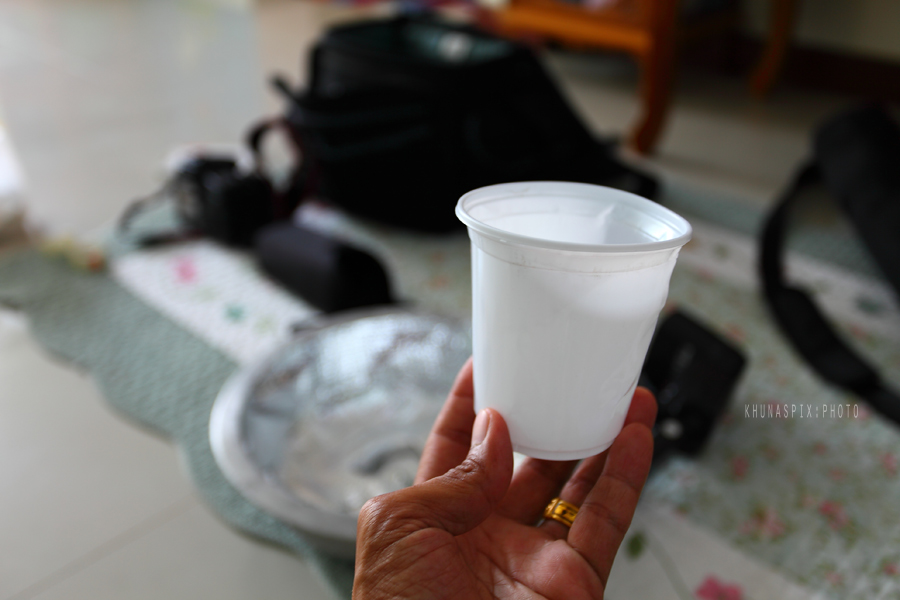

       หลังจากไปรื้อตู้ที่หลังบ้านหาอะไรมาเล่นเพิ่มเติม ไปเจอไอ้เจ้านี่เข้า...มันเป็นของเหลือตั้งแต่เมื่อวันปาร์ตี้ หลายเดือนที่ผ่านมา...
คุณเอ294 จาก khunaspix 101.108.39.249 ศุกร์, 17/6/2554 เวลา : 12:01  IP : 101.108.39.249
edit แก้ไขคำตอบ   delete ลบคำตอบ 7134
       เสียบเข้าไป...เสียบเข้าไป....
คุณเอ294 จาก khunaspix 101.108.39.249 ศุกร์, 17/6/2554 เวลา : 12:03  IP : 101.108.39.249
edit แก้ไขคำตอบ   delete ลบคำตอบ 7135
       ถ้าวางแสงอย่างนี้ก็จะได้แสงประมาณนี้....
คุณเอ294 จาก khunaspix 101.108.39.249 ศุกร์, 17/6/2554 เวลา : 12:16  IP : 101.108.39.249
edit แก้ไขคำตอบ   delete ลบคำตอบ 7136
