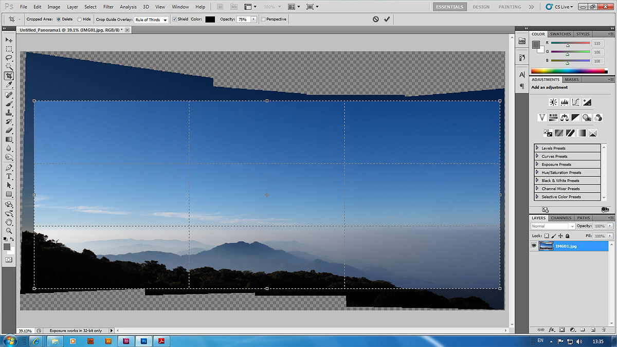

       รอให้โปรแกรมมันทำงานซักครู่มันก็จะจัดการต่อภาพให้เราเสร็จสรรพเรียบร้อยหน้าตาก็จะเป็นอย่างนี้....
ปู่เฟืองจำปีคนเดิม จาก ปู่เฟืองจำปี 210.213.59.188 อังคาร, 23/8/2554 เวลา : 15:00  IP : 210.213.59.188
edit แก้ไขคำตอบ   delete ลบคำตอบ 7314
จากนั้นเราก็ กด Ctrl + E ที่คีย์บอร์ด เพื่อรวม Layer เราถึงจะครอปภาพได้นะครับ...
ปู่เฟืองจำปีคนเดิม จาก ปู่เฟืองจำปี 210.213.59.188 อังคาร, 23/8/2554 เวลา : 15:03  IP : 210.213.59.188
edit แก้ไขคำตอบ   delete ลบคำตอบ 7315
       เมื่อครอปภาพเสร็จ ก็เซฟ เก็บไว้ พอจะลงเวปบอร์ด ก็ต้องมาย่อภาพนั้นลงไปอีก ....เป็นอันเสร็จสิ้นกระบวนการครับ
หวังว่าคงพอเข้าใจนะครับ ...การใช้โปรแกรมทำพานอ เครื่องท่าน ต้องแรงพอนะครับไม่งั้นมันจะแฮงค์ประจำ ถ้าแรมน้อย ซีพียูไม่แรง...

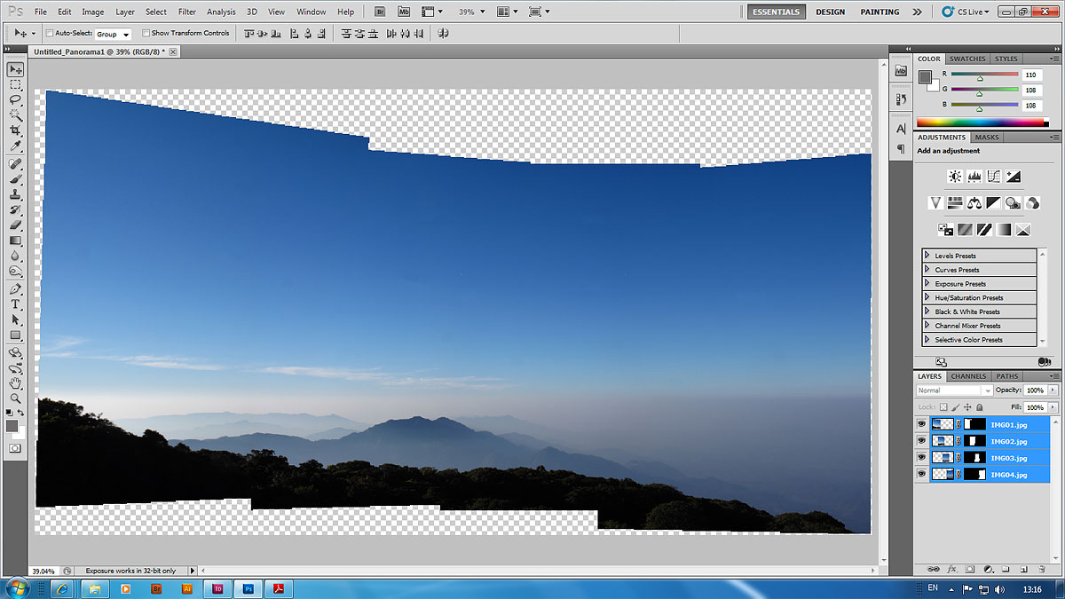

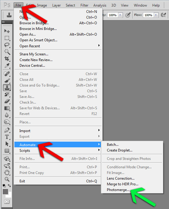

       ที่นี่มาคุยเรื่องการทำ พานอราม่า..Panorama...ไม่รู้ท่านใช้ โปรแกรม Photoshop เวอร์ชั่นไหน...
ก็ใช้อย่างที่ลุง Mop ว่ามาครับ ผมเดาเอานะครับว่ามันมีเจ้าโปรแกรมนี้ตั้งแต่ CS2-CS5 คือ Automate
ก่อนอื่นเลยการจะทำภาพพานอราม่านั้น ต้องคิดไว้ก่อนวางแผนตั้งแต่ก่อนถ่ายเลยนะครับ ควรตั้งกล้องเป็นระบบ แมนมวลโหมด M ควรมีขาตั้งกล้อง
แต่ถ้าเก่งๆ แสงพอก็ไม่ต้องก็ได้ สำหรับขาตั้ง ......ควรถ่ายภาพเป็นแนวตั้งที่ให้ถ่ายแนวตั้งเพราะเส้นขอบฟ้าจะได้ไม่เพี้ยนมากมาย
ก่อนถ่ายจริงก็ลองก่อนโดยหมุนแพนกล้องทดลองไปตามที่เรากำหนดไว้ว่าจะเอาเริ่มต้นสิ้นสุดตรงไหน แต่ละช๊อตควรทับซ้อนกันเท่าไหร่
อะไรประมาณนี้แล้วก็เริ่มบรรเลงเลยครับ ว่าไปโน้นบางที่อยากได้กว้างมากๆ ก็เป็น 10 ช๊อตเลยละครับ....
ผมยกตัวอย่างมาได้ดู 4 ช๊อต พอได้มาถ้าเครื่องท่านแรงก็ไม่ต้องย่อภาพตามลำดับไปเรียงให้ถูกต้องนะครับเพราะถ้าเรียงไม่ถูก
โปรแกรมมันจะงงนะครับแล้วภาพมันจะไม่ต่อกัน ส่วนใหญ่ผมจะย่อภาพลงครึ่งนะครับ เพราะเครื่องไม่แรงพอ...
ขั้นแรกเปิดโปรแกรม มาก็ไปที่ เมนูด้านบน คลิ๊กที่ File...คลิ๊กเม้าท์ค้างไปที่ Automate แล้วก็ไปต่อที่ Photomerge
ปู่เฟืองจำปีคนเดิม จาก ปู่เฟืองจำปี 210.213.59.188 อังคาร, 23/8/2554 เวลา : 14:31  IP : 210.213.59.188
edit แก้ไขคำตอบ   delete ลบคำตอบ 8351

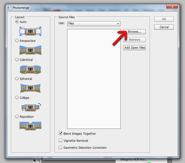

       จากนั้นก็คลิ๊กไปที่ Photomerge มันก็จะมีเมนูมาให้...เราก็ไปที่ Browse ..กดที่นี่เพื่อจะเรียกเอาภาพที่เราถ่ายเตรียมไว้ที่ผมกล่าว
มาข้างต้นนะครับ

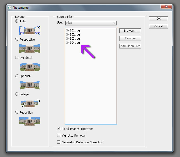

       ภาพที่ผมย่อและเรียงลำดับเตรียมไว้แล้ว...
ปู่เฟืองจำปีคนเดิม จาก ปู่เฟืองจำปี 210.213.59.188 อังคาร, 23/8/2554 เวลา : 14:36  IP : 210.213.59.188
edit แก้ไขคำตอบ   delete ลบคำตอบ 8353
       พอเรากด Browse ไปที่เราเก็บภาพที่เตรียมไว้ ภาพที่เราเตรียมไว้ก็จะมาอยู่ในนี้....จากนั้นก็กด OK
ถ้าภาพไม่ได้ย่อก็จะนานหน่อยถ้าเครื่องไม่แรงก็อาจจะแฮ้งค์ไปเลย ผมถึงบอกควรย่อลงซักครึ่งนึงดีกว่า
ปู่เฟืองจำปีคนเดิม จาก ปู่เฟืองจำปี 210.213.59.188 อังคาร, 23/8/2554 เวลา : 14:39  IP : 210.213.59.188
