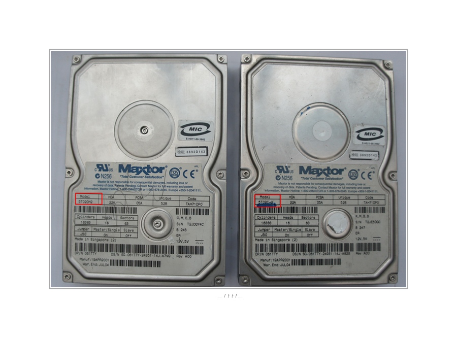

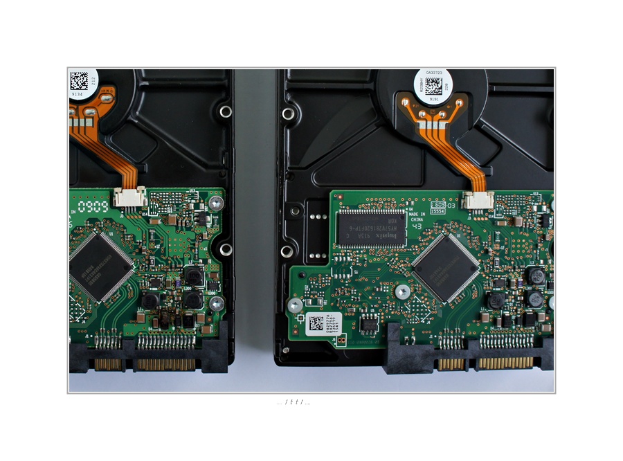

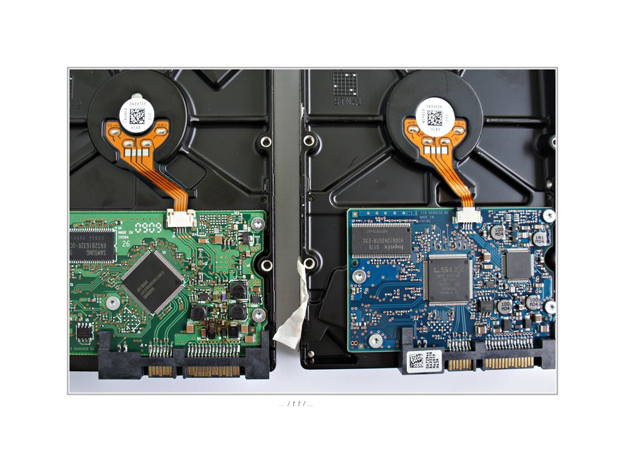

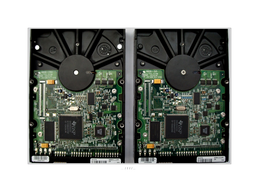

       ด้านล่างแผงวงจรต้องเหมือนกัน ครับ..
ittipad จาก ITTI 119.42.97.28 อังคาร, 24/5/2554 เวลา : 10:02  IP : 119.42.97.28
edit แก้ไขคำตอบ   delete ลบคำตอบ 6342
       อีกตัวเป็นรุ่นใหม่ เป็นแบบ S_ATA ครับ แต่คนละรุ่น คือ ตัวเลขสามตัวสุดท้ายไม่เหมือนกัน กันครับ 360 กับ 362
ittipad จาก ITTI 119.42.97.28 อังคาร, 24/5/2554 เวลา : 10:03  IP : 119.42.97.28
edit แก้ไขคำตอบ   delete ลบคำตอบ 6343
       แผงวงจร จะไม่เหมือนกัน แบบนี้เอามาเปลี่ยนกันไม่ได้ครับ.
ittipad จาก ITTI 119.42.97.28 อังคาร, 24/5/2554 เวลา : 10:04  IP : 119.42.97.28
edit แก้ไขคำตอบ   delete ลบคำตอบ 6344

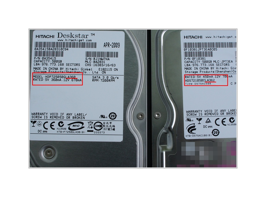

       ตัวที่เปลี่ยนกันได้ต้องเป็น แบบนี้ครับ รุ่น HDP725050GLA360 ตัวเลขสามตัวสุดท้ายเหมือนกัน
และผลิตปีเดียวกัน ส่วน ยี่ห้ออื่นก็คล้ายๆ กัน อาจไม่เหมือนยี่ห้อนี้ อาจลองสังเกตแผงวงจรด้านหลังดูว่าอุปกรณ์ เหมือนกันหรือไม่ครับ..
ittipad จาก ITTI 119.42.97.28 อังคาร, 24/5/2554 เวลา : 10:05  IP : 119.42.97.28
edit แก้ไขคำตอบ   delete ลบคำตอบ 6345
       แผงวงจรเหมือนกันครับ เปลี่ยนกันได้ครับ....

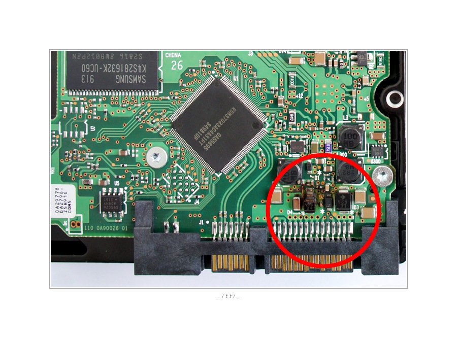

       ตัวที่ผมเอามาซ่อมแผงวงจรมีอุปกรณ์ไหม้บริเวณภาคจ่ายไฟที่มาจาก Power Supply น่าจะเกิดจาก Power Supply จ่ายไฟเกินหรือไฟกระชาก เลยทำให้อุปกรณ์ไหม้..
พูดถึง Power Supply บ้างท่านอาจเคยเจออาการใช่ไปสักพักเครื่องดับแล้วเปิดติดใหม่ เหมือนเรากดสวิทช์ Reset ที่หน้าเครื่อง ถ้าตัดปัญหาเรื่องโปรแกรมออกไป Power Supply ก็เป็นสาเหตุหนึ่งที่ทำให้เกิดปัญหานี้ เพราะตัวของมันเริ่มเสื่อมสภาพ การทำงานจึงลดลงจ่ายกำลังไฟฟ้าออกมาได้น้อยลง
หรืออีกอาการคือ ถ้าเราใส่อุปกรณ์เพิ่มเข้าไป เช่น ฮาร์ดดิสก์ การ์ดจอ แล้วเกิดอาการเดียวกัน แสดงว่า Power Supply จ่ายกำลังไฟฟ้าไม่พอ ต้องเปลี่ยนตัวที่มี วัตต์สูงขึ้น เช่น ตัวเดิม 450 Watt อาจเปลี่ยนตัวใหม่เป็น 600- 700 Watt จะได้จ่ายกำลังไฟฟ้าได้พอสำรับอุปกรณ์ที่เราเพิ่มเข้าไป หรือลองถอด อุปกรณ์ตัวนั้นออกก่อนแล้วดูว่าอาการ ดับแล้วเปิดใหม่หายไปหรือไม่ ถ้าหายไป ก็เปลี่ยนได้เลยครับ

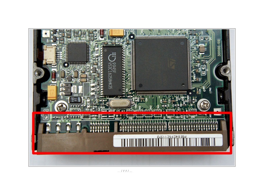

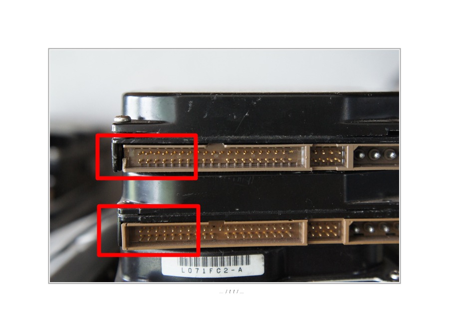

       รูปนี้เป็น Socket สายข้อมูลแบบ ATA ของฮาร์ดดิสก์แบบเก่า สังเกตดูที่ผมวงไว้เริ่มแตก ทำให้ขาที่อยู่ด้านริมงอ หรือหักได้
ตอนถอดต้องระวังอย่าโยกหัวต่อสายแพมากเกินไป อาจทำให้เสียได้ครับ
ittipad จาก ITTI 119.42.97.28 อังคาร, 24/5/2554 เวลา : 10:08  IP : 119.42.97.28
edit แก้ไขคำตอบ   delete ลบคำตอบ 6348
       รูปด้านบน Socket สายข้อมูลแบบ ATA ของฮาร์ดดิสก์แบบเก่า ถ้าใช้ไปนานๆ อาจทำให้ตะกั่วที่บัคกรีร้าวได้ ให้บัคกรีย้ำอีกครั้งสามารถใช้งานได้ตามปกติ

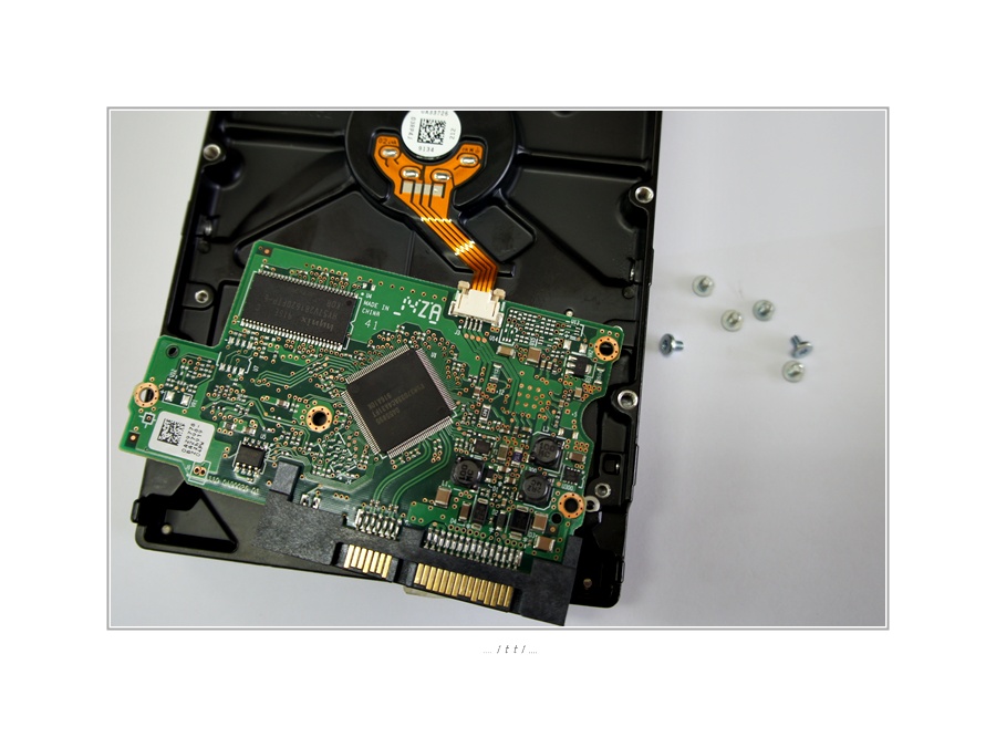

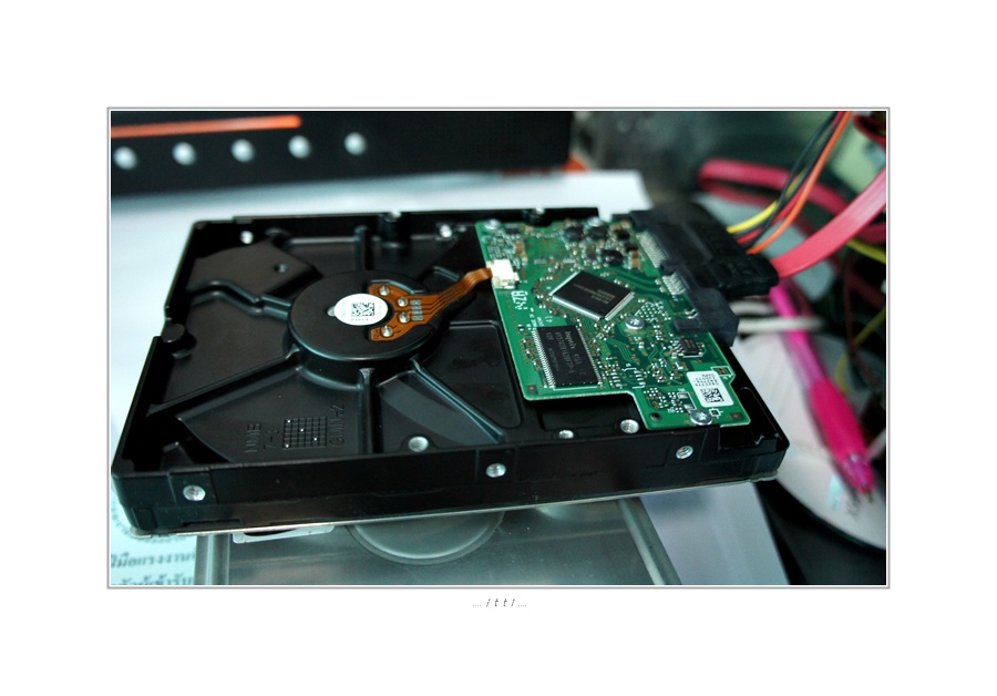

       เริ่มซ่อมกันครับ ผมถอดเอาแผงวงจรของตัวที่ดีมาสลับกับตัวที่เสีย ขันสกรูให้แน่น ดูจุดต่อว่าหน้าสัมผัสติดกันดีหรือไม่
ittipad จาก ITTI 119.42.97.28 อังคาร, 24/5/2554 เวลา : 10:10  IP : 119.42.97.28
edit แก้ไขคำตอบ   delete ลบคำตอบ 6350
       ต่อสายเข้ากับเครื่องเมนบอร์ด สายสีแดงเส้นใหญ่เป็นสายสัญญาณ สายอีกชุดเป็นสายไฟเลี้ยงครับ

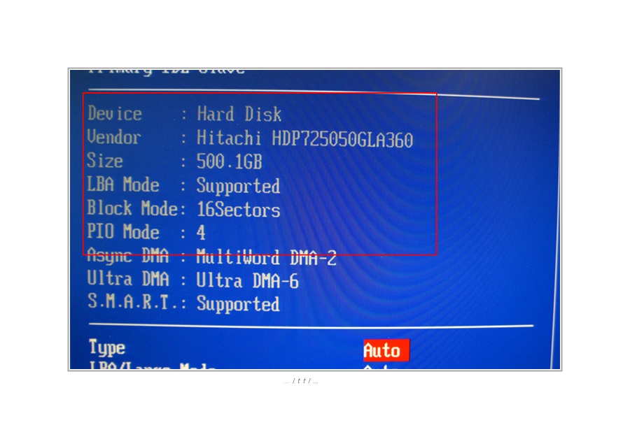

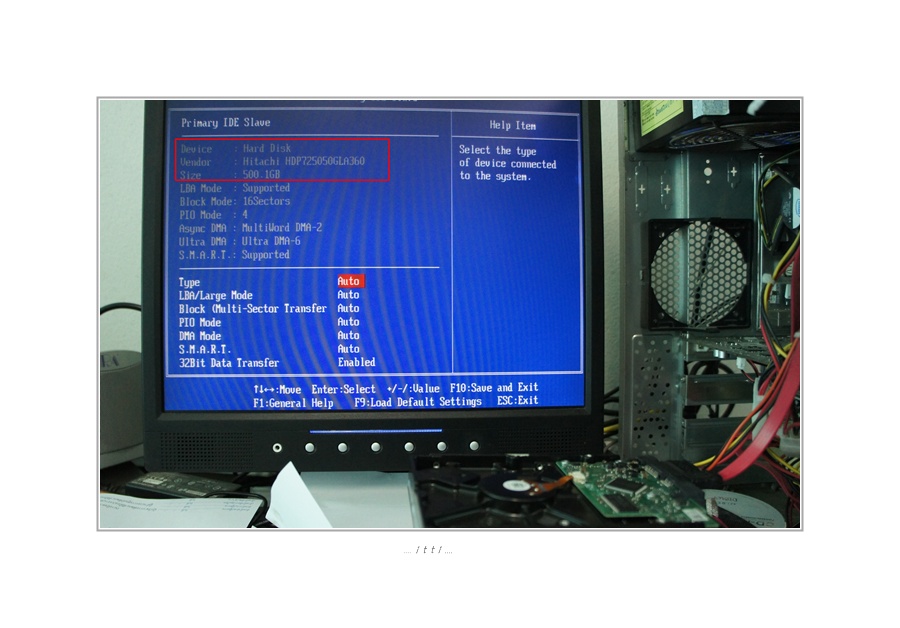

       ทดลองเปิดเครื่องคอมพิวเตอร์ แล้วเข้าไบออส โดยกดปุ่ม F2 หรือปุ่ม Delete
ถ้าซ่อมได้ ในหน้าไบออส จะแสดง ยี่ห้อ รุ่น และค่าต่างๆ ให้เราดูครับ...

       ดูรูปใกล้ๆ หลังจากนั้นให้เรากดปุ่ม F10 เพื่อทำการ Save ค่าไบออส แล้วกดปุ่ม Enter เครื่องจะทำการบูสใหม่อีกรอบ
เพื่อเข้า Windows แล้วเราทำการย้ายข้อย้ายข้อมูลได้แล้วครับ...

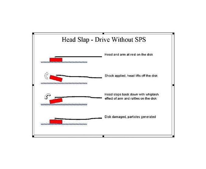

       บอกกล่าว .. ตอนที่ผมเริ่มถ่ายรูปเพื่อนำมาประกอบข้อมูล สองจิตสองใจว่าจะเขียนดีหรือไม่ เพราะคิดว่าบ้างท่านอาจไม่มี
อุปกรณ์มาลองทำแบบที่ผมทำ ต้องหาซื้อฮาร์ดดิสก์มาซ่อมแบบผม ซึ่งการซ่อมเป็นการเสี่ยงว่าอาจใช้ได้หรือไม่
หรืออาจจะทำให้ตัวใหม่เสียได้ ซึ่งจากการที่ผมลองซ่อมดู 10 ตัว สำเร็จแค่ 5-6 ตัว เพราะบ้างครั้งอาจเกิดจากอุปกรณ์ภายใน
เช่น หัวอ่านเสีย จานบันทึกข้อมูลเสียหาย (ตามรูปที่แนบมาครับ) ซึ่งเป็นความเสี่ยงที่เราต้องยอมรับได้
ผมคิดว่าเรามาดูแลรักษาให้ฮาร์ดดิสก์ทำงานได้สมบูรณ์ Backup ข้อมูลไว้หลายที่ดีกว่าเรามานั้งกู้ข้อมูลครับ

       การเลือกฮาร์ดดิสก์ ต้องเป็นรุ่นเดียวกัน จากรูปตัวอย่างเป็นรุ่นเก่า แบบ ATA รุ่น 5T02H2 ครับ

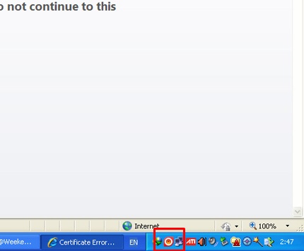

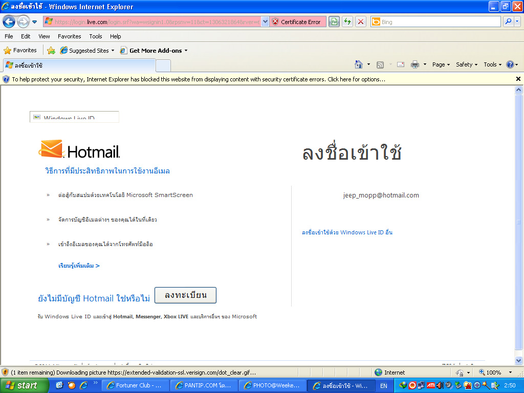

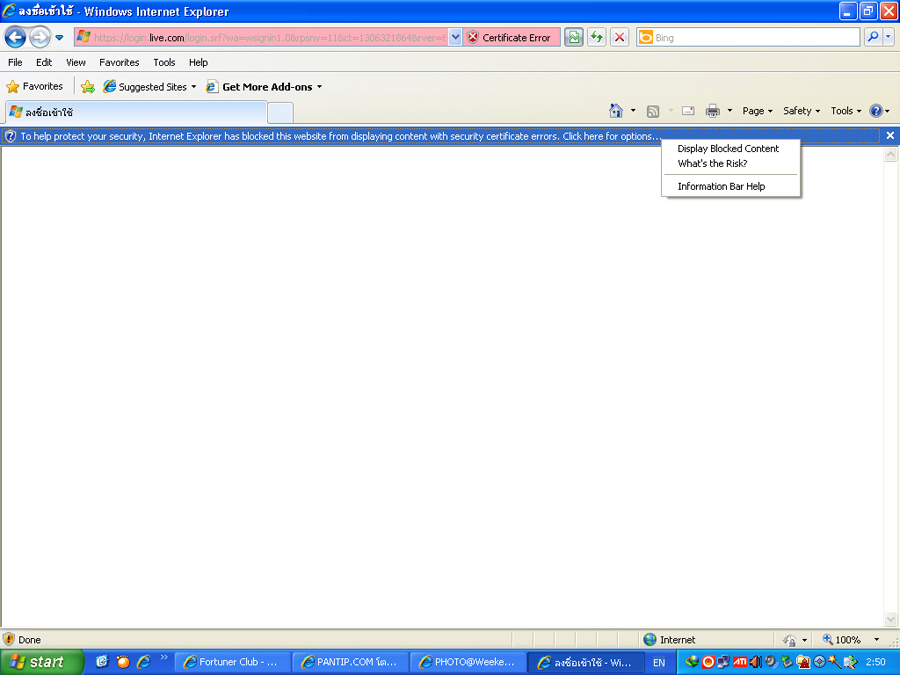

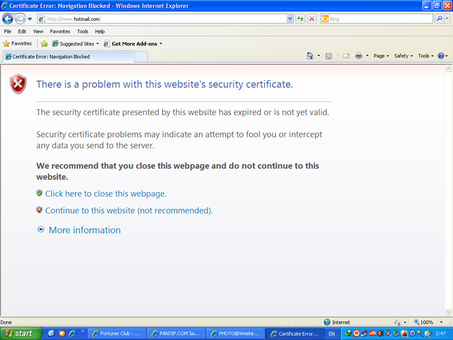

       ถามคุณอิทธิหน่อยครับ เวลาผมจะเปิดใช้ Hotmail หน้าจอขึ้นแบบนี้ทุกครั้ง....ผมตั้งค่าในเครื่องอะไรผิดรึเปล่า
เพราะไปเปิดที่เครื่องอื่นไม่เป็นแบบนี้
อยากเข้า hotmail ต้องคลิกไปที่ Continue to this website (not recomended)
mop จาก MOP 115.87.253.194 พุธ, 25/5/2554 เวลา : 18:46  IP : 115.87.253.194
edit แก้ไขคำตอบ   delete ลบคำตอบ 6399

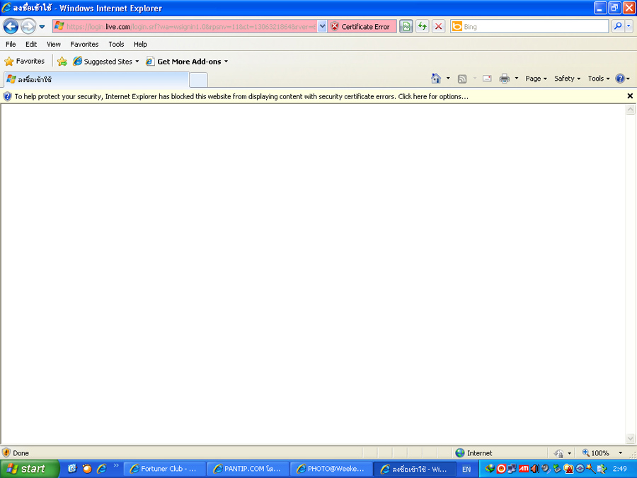

       เมื่อคลิกแล้ว มันจะเจอหน้าตาแบบนี้อีกครับ.......ต้องคลิ๊กที่แถบเหลือง ๆ ต่อ
mop จาก MOP 115.87.253.194 พุธ, 25/5/2554 เวลา : 18:49  IP : 115.87.253.194
edit แก้ไขคำตอบ   delete ลบคำตอบ 6400
       คลิ๊กที่แถบเหลือง ๆ ต่อแล้วจะขึ้นแบบนี้ ....ต้องคลิ๊ก Diaplay Blocked Content ต่ออีกที
mop จาก MOP 115.87.253.194 พุธ, 25/5/2554 เวลา : 18:50  IP : 115.87.253.194
edit แก้ไขคำตอบ   delete ลบคำตอบ 6401
       คลิ๊ก Diaplay Blocked Content ต่อแล้ว ถึงจะค่อยมาใส่ Password เข้าเมล์ลได้ซะที....เหนื่อยหัวใจมั๊ยครับ....เฮ้ออออ
ใครแก้ไขได้วานช่วยบอกทีครับ....ผมน่ะประเภคพวก ไฮเทคโน โลว์เทคนิค ตัวจริงเลยล่ะครับ ขอบคุณ ๆ

       พี่ป้อมลองดูวิธีแก้ตามลิงค์นะครับ น่าจะเป็นปัญหาเดียวกัน

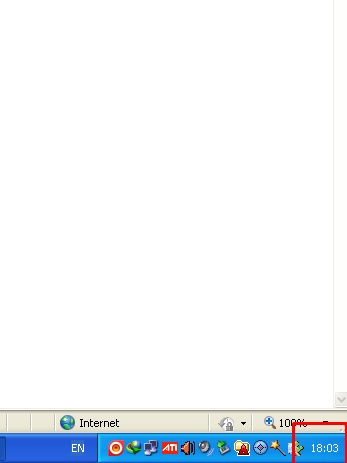

พี่ป้อม Print Screen กี่โมงครับ วัน/เวลาในคอมพี่ผิดไหมครับ ถ้าผิดเกิดปัญหานี้ได้เหมือนกันครับ
http://www.friends-deedee.com/troubleshooting/how-to-fix-certificate-error/
อีกเรื่องโปรแกรม Anti Virus Nod32 ของพี่หมดอายุหรือไม่ก็ไม่ได้อัพเดท ลองดูที่ผมวงไว้ครับ
โปรแกรม Anti Virus Nod32 หมดอายุ และไม่ได้อัพเดท ด้วยครับ กลัวมีปัญหา
จาก : mop(mop) 26/5/2554 8:59:12 [58.11.99.97]
หมายความว่า ให้ลอง up date anti virus ดูก่อนเหรอครับ...ขอบคุณ ๆ
จาก : mop(mop) 26/5/2554 8:59:46 [58.11.99.97]

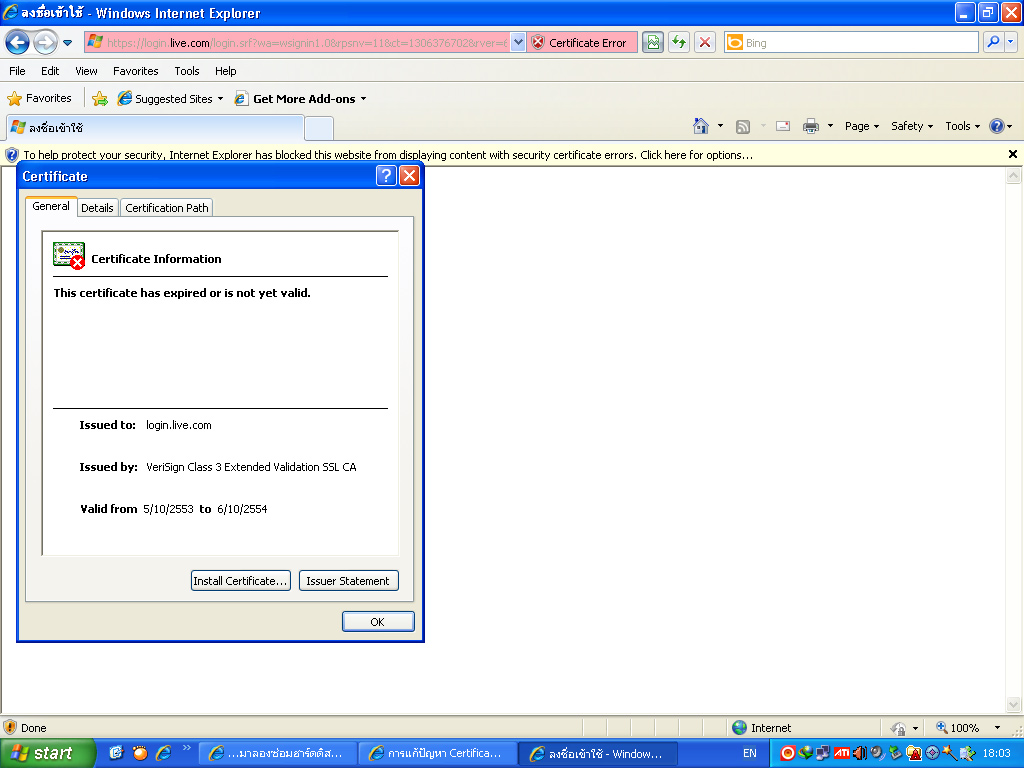

ittipad จาก ITTI 119.42.97.63 พฤหัสบดี, 26/5/2554 เวลา : 08:40  IP : 119.42.97.63
edit แก้ไขคำตอบ   delete ลบคำตอบ 6429
       พี่ป้อม ลองดูเวลาของเครื่องคอมพี่หน่อยครับว่า ตั้งถูกมั๊ย ถ้าผิดลองตั้งดูก่อนครับ..
เพราะดูตามเวลาที่พี่โพสต์ มันน่าจะ 9โมงกว่าๆ ครับ แต่เคริ่องพี่ 18.03 น.
ถ้าผิดมันมีส่วนทำให้เกิดปัญหาได้ครับ
ส่วน Anti Virus ถ้ามันอัพเดทเป็นปัจจุปันแล้วมันยังขึ้นสีแดงอีก วันเวลาผิดก็มีส่วนทำให้มันขึ้นสีแดง (ปกติเป็นสีเขียวครับ)

ตั้งเวลาใหม่เรียบร้อยแล้วครับ เดี๋ยวลองแก้ไขตามลิงค์อีกที ขอบคุณครับ
จาก : mop(mop) 26/5/2554 11:00:01 [58.11.99.97]
ลองเข้า Hotmail ดูก่อนก็ได้ครับ..
จาก : ittipad(ittipad) 26/5/2554 11:15:14 [119.42.97.63]
ittipad จาก ITTI 119.42.97.63 พฤหัสบดี, 26/5/2554 เวลา : 10:28  IP : 119.42.97.63
edit แก้ไขคำตอบ   delete ลบคำตอบ 6434
       ผมลองตั้งเวลาเครื่องผม เป็นปี 2550 ก็เข้าไม่ได้เหมือนพี่ครับ..
ittipad จาก ITTI 119.42.97.63 พฤหัสบดี, 26/5/2554 เวลา : 11:05  IP : 119.42.97.63
edit แก้ไขคำตอบ   delete ลบคำตอบ 6435
       เย้ ๆ ๆ ....เข้า hotmail ได้ตามปกติแล้วคร๊าบบบ....555...ดีใจจังวุ๊ย
ปกติไม่เคยสนใจเรื่องเวลา นาฬิกา ตรงนี้เลยครับ ไม่เคยดูด้วยซ้ำ ไม่คิดว่ามีความสำคัญขนาดนี้
พอแก้เวลาแล้วใช้ได้เล้ยยยย....เย้ ๆ
ขอบคุณ คุณอิทธิ มากครับ

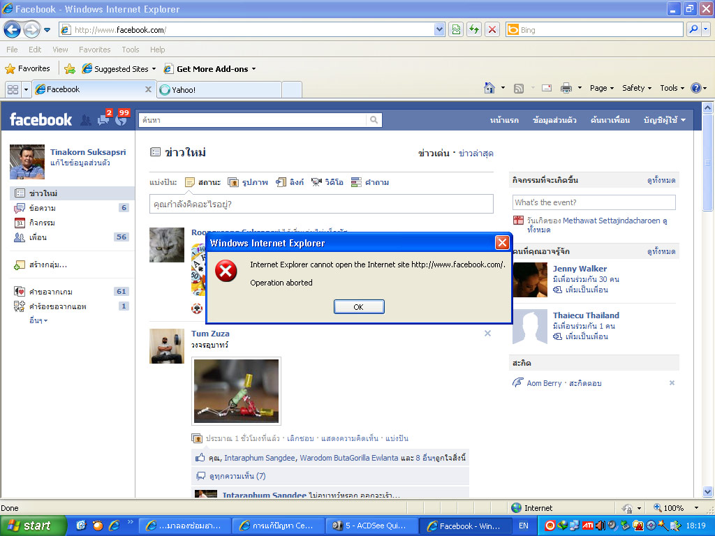

       ติดใจขอถามต่อไปครับ ว่า...ผมใช้ FB แล้วมันชอบขึ้นแบบนี้อ่ะครับ ....เป็นบางครั้งเท่านั้น บางทีปิดหน้า แล้วเปิดใหม่ก็ไม่เป็นครับ ?
คงไม่ปวดหัวเพราะผมน๊ะครับ 5555
ไม่เป็นไรครับพี่ หนุกดี ลองเติม S หลัง http ดูครับ
จาก : ittipad(ittipad) 26/5/2554 12:06:40 [119.42.97.63]
แบบนี้ครับ https://www.facebook.com
จาก : ittipad(ittipad) 26/5/2554 12:07:24 [119.42.97.63]
พี่ Print Screen ก่อนตั้งเวลาใหม่ใช้ไหมครับ ถ้าแก้แล้วน่าจะเข้าได้ตามปกติ
จาก : ittipad(ittipad) 26/5/2554 12:11:50 [119.42.97.63]
Print Screen ก่อนตั้งเวลาใหม่ครับ ถ้าแก้แล้วยังเข้าได้บ้าง ไม่ได้บ้าง เป็นปกติ ...555
จาก : mop(mop) 26/5/2554 12:22:03 [58.11.99.97]
เดี๋ยวลองดูใหม่ ขอบคุณอีกครั้งนึงครับ....เครื่องผมนี่มันประหลาดดีแท้ ๆ

       ลองทำตามลิงค์แล้วมันติดอยู่ตรงนี้ครับคุณอิทธิ .....This certificate has espired or is no yet valid.
เลยไปต่อไม่ได้อ่ะครับ...ฝากช่วยตรวจการบ้านต่อให้หน่อยครับ
