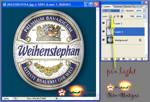

       ถ้าเอาแบบใน คต.ที่แล้ว....ก็ลอง....Blending ภาพโลโก้ในโหมด .... Pin Light .... ดูครับ...หรือจะลองโหมดอื่น ๆ ดูบ้างก็ได้....ครับ....เครื่องมือชุด Blending Mode จะอยู่ส่วนบนสุดของพาแลตเลเยอร์(ตามภาพที่นำเสนอ)
.... จากตัวอย่าง...จะเห็นว่าผมไดเพิ่มส่วนที่ขาดไปของดวงอาทิตย์ เพื่อความสมบูรณ์ขึ้น....เพราะวัตถุดิบที่ให้มา...ดวงอาทิตย์จะขาดส่วนบน....อันนี้ก็ใช้การ coppy มาวางธรรมดานี่แหละครับ...แล้วก็สั่ง Blending ใน Mode เดียวกัน คือ Pin Light .... ครับ

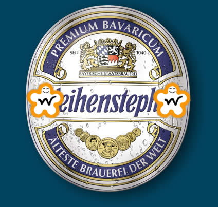

       ....หรือ....จะเอาเฉพาะตัวตุ๊กกะตุ่น...แบบนี้...

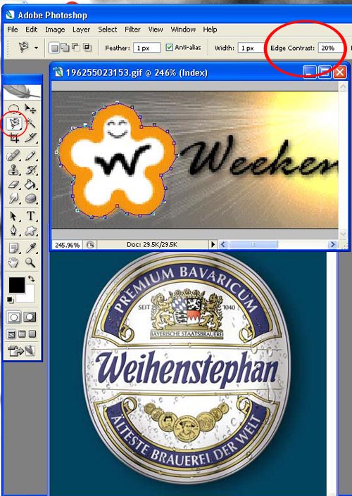

       ....ถ้าเอาแบบใน คต.ที่ ๕ ..... ก็ให้ตัดรูปตุ๊กกะตุ่น....ด้วยเครื่องมือ Magnetic Lasso Tool .... กำหนดค่า Edge Contrast ไว้ทีราว 20 เปอร์เซ็นต์ .... ค่านี้...จะเป็นตัวกำหนดความแตกต่างของสีระหว่างพื้นที่ที่เรากำลังจะเลือกน่ะครับ....ลองตัวเลขต่างๆ กันดู...เพื่อให้เห็นภาพและความแตกต่าง....ครับ.....เสร็จแล้วก็ใช้เครื่องมือ Move Tool ลากตุ๊กกะตุ่นมาวางในพื้นที่งานของเราได้เลย....ครับ....ถ้าอยากได้เพิ่มหลาย ๆ ตัว .... ก็แค่ลากเลเยอร์ตุ๊กกะตุ่นที่มาวางเมื่อครู่....ไปใส่ที่เครื่องมือ create a new layer ที่เป็นรูปกระดาษหน้าใหม่ ข้าง ๆ ถังขยะในส่วนล่างของพาแลตเลเยอร์นั่นแหละครับ....ก็จะได้ตุ๊กกะตุ่นเพิ่มมากเท่าที่อยากได้....ปรับขนาด...ทิศทาง...ด้วย Move Tool อีกครั้ง....เป็นอันเสร็จพิธี....ครับ
