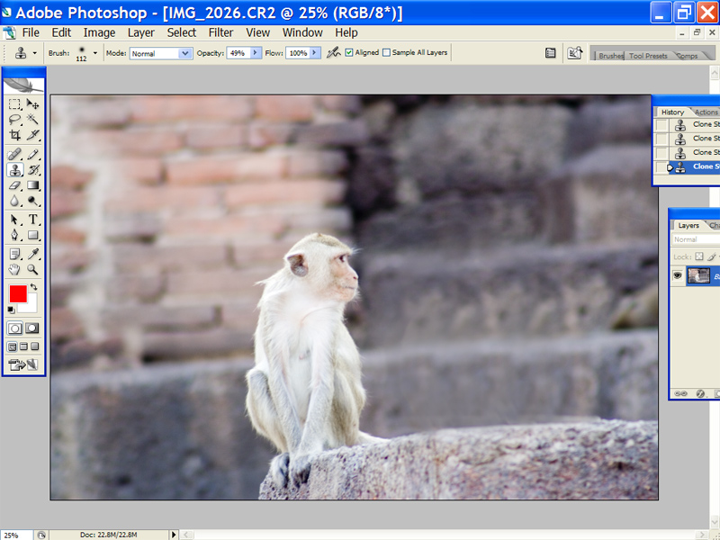

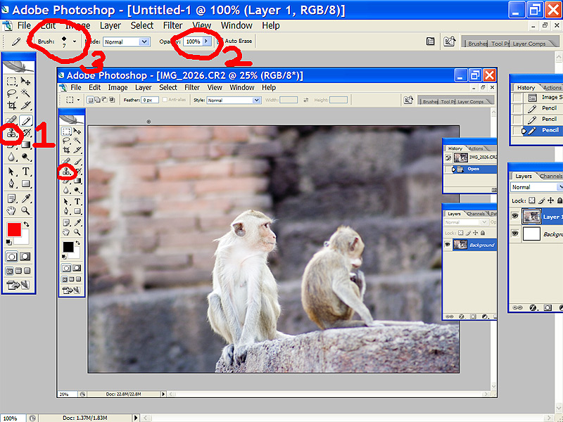

       ขั้นแรกก็เปิดภาพที่เราต้องการทำกันก่อนเลย.....ภาพที่เลือกมานี้ก็เป็นภาพธรรมดาๆ นี่เองนะครับ...หาได้สวยงามมากมายแต่อย่างใดไม่....ผมเลือกมาทำเป็นตัวอย่างให้เห็นกันง่ายๆ แค่นั้นเอง.....จะเห็นได้ว่ามีลิงสองตัว อีกตัวนั้นไม่ค่อยน่าสนใจเท่าไหร่....ผมก็เลยอยากลบเจ้าตัวเล็กออกไป.....เลือกเครื่องมือ Clone Stamping ตามหมายเลข 1 เลยครับ......หมายเลขสองก็เป็น Opacity เป็นตัวปรับความเข้มข้นของการ Cloning 100% ก็เข้มมาก ค่อยปรับจากจางๆ ก่อนก็ดีครับ...ลองStamp ลงไปสักครั้งหากเห็นว่าจางไปก็กดCtrl -Alt - z เพื่อยกเลิกคำสั่งก่อนหน้านี้ (หมายถึงการStamp) แล้วก็ค่อยๆ เพิ่มความเข้มเป็นสักเท่าไหร่ก็ได้ลองดูละกันตามความเหมาะสม.....หมายเลข 3 ก็เป็นการปรับขนาดของการ Clone ครับ.....ลองคลิกแล้วค่อยๆ ปรับดูครับ....
คุณเอ294 จาก คุณเอ294   พฤหัสบดี, 17/1/2551 เวลา : 22:44

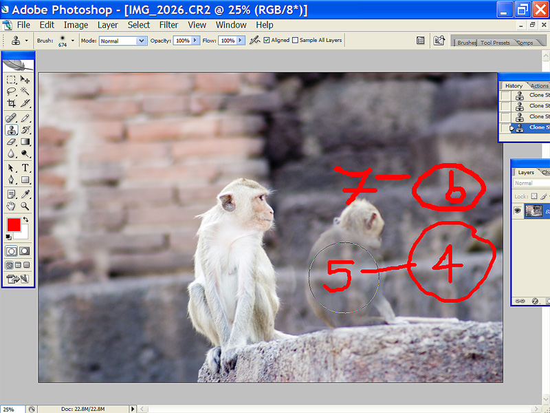

       จากนั้นผมเลือกพื้นที่ที่เราจะเลือกไปเป็นตัวอย่างสำหรับการ CLONE ต้องเลือกพื้นที่ที่มีสี พื้นผิว แสง เงา ที่ใกล้เคียงกันเป็นอย่างมากนะครับ...เพื่อเราจะได้ไม่ต้องมาตามปรับแก้กันมากนัก...งานนี้จะเนียนไม่เนียนนี่ไม่มีสูตรสำเร็จนะครับ..ขึ้นอยู่กับตาใครตามัน มือใครมือมันเลยครับ.....หลังจากเลือกพื้นที่ที่เราจะเลือกเป็นตัวอย่างในการโคลนแล้ว...(หมายเลข 4 ) ให้เรากด Alt และไอ้เจ้าปุ่มที่เป็นเหมือนธงๆ ปลิวๆ ที่อยู่ข้างๆ กันนั่นแหล่ะพร้อมๆ กันกับการคลิกซ้ายเลยนะ...จะเห็นว่าเจ้าหัวแปลงของเราจะเล็กลงทันทีเป็นรูปวงกลมและมีเครื่องหมายบวกอยู่ภายในถ้าเป็นเช่นนั้นก็แสดงว่าการโคลนของเราเริ่มมีผลกันแล้ว.........เสร็จแล้วก็ให้เราเลือกพื้นที่ที่เราจะเอาเจ้าตัวอย่างการ Clone ไป Stamp ในที่นี้ก็หมายถึงหมายเลข 5 ก็คือส่วนลำตัวของเจ้าลิงตัวเล็กนั่น....ในที่นี้มีแนวกำแพงเป็นเส้นขาวๆ ก็ให้ระมัดระวังกันด้วยการ Stamp ต้องให้เนียน เดี๋ยวแนวกำแพงจะไม่ตรงกัน....เสียฟอร์มหมดเลย.....ลองดูนะครับ........เราสามารถที่จะ stamp ได้หลายๆ ครั้งจากการ Clone เพียงครั้งเดียวก็ได้นะครับ....ค่อยๆ Stamp ไปเรื่อยๆ จนกลบเจ้าลิงตัวเล็กได้มิดชิด ข้อแนะนำก็คือหัวแปลงไม่ใหญ่มากจะทำให้งานเนียนอย่างมากมายแต่ก็นั่นแหละมันก็ต้องใช้เวลามากด้วยตามมา...ต้องเลือกเอาว่าจะเอาเนียนขนาดไหนก็แล้วกัน.......เสร็จแล้วผมก็เลือกตัวอย่างการ Clone ใหม่เพื่อ Stamp ส่วนหัวของเจ้าลิงตัวเล็ก (หมายเลข 6)....ขั้นตอนก็เหมือนๆ กันครับ....ค่อยๆ ทำกันไปให้เนียนๆ ก็ละกัน.....จะปรับขนาดหัวแปลงบ้าง...ลดความเข้ม Opacity เพิ่มความเข้มบ้างก็ลองๆ กันดูครับ.....แล้วก็นำไป Stamp ที่หมายเลข 7 ดูแนวกำแพงและสี แสง เงา ให้ดีก็ละกันครับ....
คุณเอ294 จาก คุณเอ294  125.25.41.12  พฤหัสบดี, 17/1/2551 เวลา : 23:06
       ค่อยๆ เก็บรายละเอียดเล็กๆ น้อยๆ .....เปลี่ยนหัวแปลงให้เล็กบ้าง...ลด Opacity บ้าง..เพื่อให้ภาพออกมาเนียนๆ หน่อย.....จนสักพักหนึ่งเจ้าลิงตัวเล็กก็จะหายไปแล้ว.....หลังจากนั้นเราก็โพรเซสภาพได้เลยครับ....เทคนิคนี้ขึ้นอยู่กับความชำนาญ.......ฉนั้นต้องฝึกทำบ่อยๆ นะครับ....ไม่นานก็คล่องไปเองครับ.....

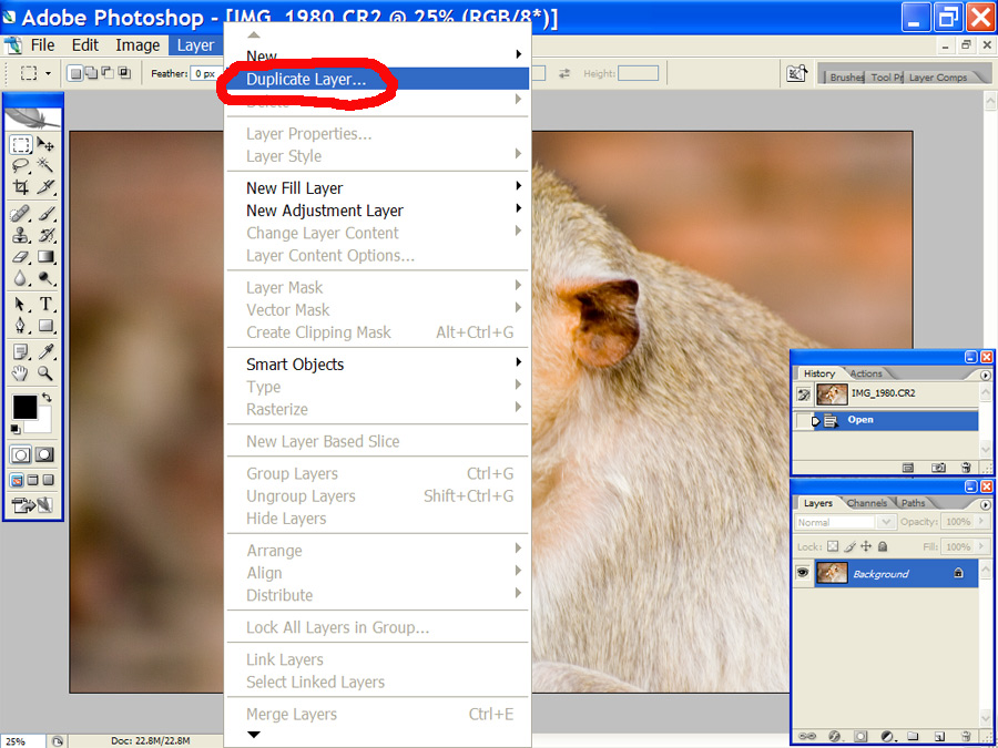

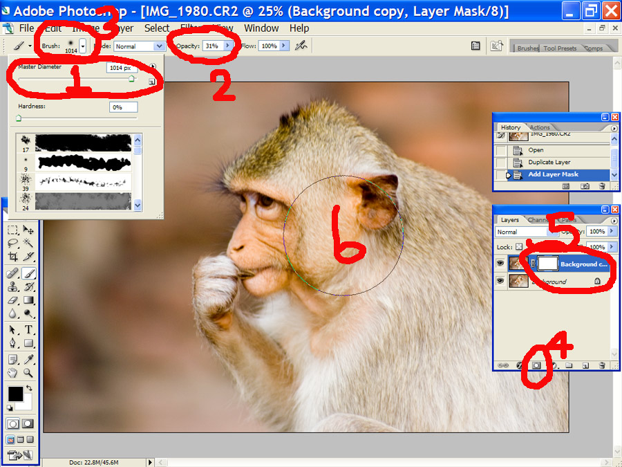

       วันนี้ช่วงเช้าว่างนิดหน่อย...มาตอบคำถามของคุณเจ้านายหน่อย....ไม่ยากเลยครับ......มาลองดูอันนี้กันเลย.....ก่อนอื่นให้เปิดรูปที่เราอยากทำแบบนั้นกันเลยครับ.....เสร็จแล้วก็เลือก Layer -Duplicate layer เราก็จะได้ layer เพิ่มมาอีกหนึ่ง ดูตามภาพประกอบเลยครับ....
คุณเอ294 จาก คุณเอ294  125.24.27.82  เสาร์, 19/1/2551 เวลา : 07:47

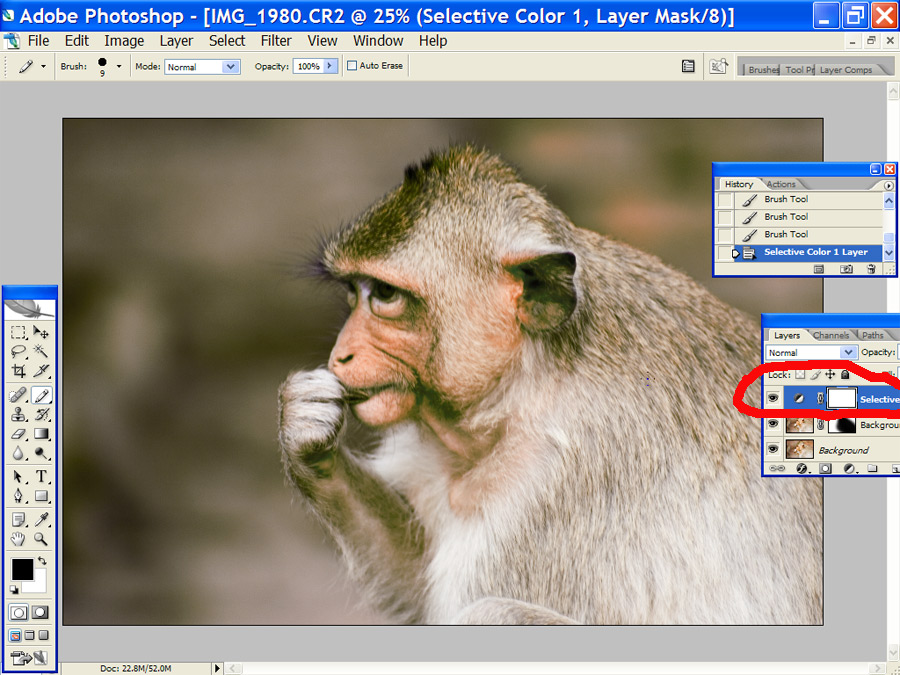

       เสร็จแล้วก็ให้ดูขั้นตอนและเครื่องไม้เครื่องมือตามนี้เลยครับ........เลข 1 Master Diameter ตัวนี้เป็นเครื่องมือบอกขนาดของหัวแปรงหรืออุปกรณ์ที่เราจะเลือกใช้งาน...ลองปรับๆ ดูครับ...เราจะเห็นขนาดที่เปลี่ยนแปลงไป...แหมผม...ลงตัวเลขไว้แบบไม่ได้เรียงลำดับ...แต่ก็ไม่เป็นไร...ให้ลองคลิกตามที่ผมบอกเลยละกัน....หลังจากเราได้ทำ layer เพิ่มมาอีกหนึ่งด้วยการ Duplicate layer แล้ว..ก็ให้เราทำ Mask ด้วยการคลิกที่หมายเลข 4 การ Mask ก็คือการบังบางส่วนที่เราไม่ต้องการทำให้เกิดการแปลงในภาพ....กรณีที่เราต้องการตกแต่งภาพเฉพาะบางส่วนเท่านั้น....หากเราไม่ต้องการตกแต่งภาพในส่วนไหนก็ให้เราเราแปลง...หมายเลข 6 กรณีนี้หมายถึงตัวลิง....เพราะเราต้องการทำแบล็คกราวน์ให้เป็นขาวดำแต่ตัวลิงยังมีสีอยู่...ตามที่คุณเจ้านายถามมา.....ให้เราค่อยระบายภู่กันสีดำลงบนตัวลิง....ไม่ต้องซีเรียสมากว่าเกินหรือขาดเพราะเราปรับ Opacity แบบไม่เข้มมากนักไว้แล้ว....ระบายซ้ำไปซ้ำมาจนแน่ใจว่าทั่วตัวลิงแล้ว....ดูจากการเปลียนแปลงในช่องหมายเลข 5 เราจะเห็นเงาดำของตัวลิงปรากฎชัดเจนขึ้นเรื่อยๆ ตามการระบายของเรา....

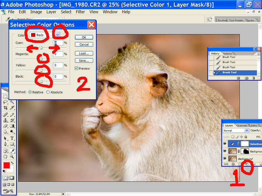

       จากนั้น..เราก็เริ่มมาปรับสีกันเลย....ด้วยการคลิกที่หมายเลข 1 ตรงนี้จะเป็นฟังชั่นค์ต่างๆ ที่เราจะใช้ในการปรับแต่งภาพมีเยอะแยะมากมาย...แต่ในที่นี้ผมแนะนำไปที่ Selective Coler หลังจากเลือกแล้วเราก็จะได้เจ้าตารางตามภาพ....จะเห็นว่ามันมีสีให้เราเลือกปรับ...Red Yello Blue.......ลองเลือกสีดูแล้วก็มาลอง ปรับ Slide คานด้านล่างปรับคนกระทั่งสี Badk Ground ของเราเป็นสีขาวดำหรือสีที่เราต้องการนั่นแหละ....เราไม่ต้องสนใจสีที่เปลี่ยนไปบนตัวลิง....เพราะอะไรน่ะหรือก็เพราะเราได้ทำ Layer Mask กันการเปลี่ยนแปลงไว้บนตัวลิงแล้วนั่นเอง....(ตอนที่เราระบายภู่กันสีดำไว้บนตัวลิงนั่นเอง).......ปรับเอาเลยนะครับจนได้สี B.G. ที่เราพอใจ..........เปลียนสีไปจนครบทุกสีเลย....
คุณเอ294 จาก คุณเอ294  125.24.27.82  เสาร์, 19/1/2551 เวลา : 08:22
       จากนั้นก็ให้เรารวม layer ด้วยคำสั่ง Ctrl-e บนแป้นคีย์บอร์ด..ให้กดพร้อมๆ กัน ค่อยๆ รวม layer ที่เราได้ทำไว้จนเหลือ layer เดียว...จากนั้นอาจจะไปปรับต่ออีกนิดหน่อยใน Level หรือ curve ก็แล้วแต่ถนัด....จากนั้นก็ย่อตาม step แค่นี้เราก็ได้ภาพ B.G. ที่เป็นขาวดำ ส่วน Subject เป็นสีอยู่ตามที่คุณเจ้านายถามมาแล้ว.....จริงๆ แล้วมีวิธีทำแบบนี้มากมายเลยแหละ.....แต่เอาแบบนี้ไปลองดูบ้างก็แล้วกันครับ.....
