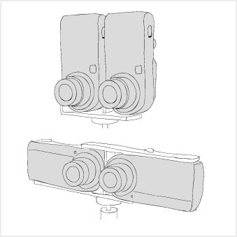

       สวัสดีครับ ขอนำเสนอของเล่นแบบง่ายๆ ถูกๆ แต่ก็เพลิดเพลินพอใช้ได้ นั่นคือการถ่ายภาพให้ได้มิติที่ 3 ครับ (ก่อนอื่นขอออกตัวก่อนครับว่ามันจะไม่เป็นวิชาการนะครับ) คือเทคนิคการถ่ายภาพนี้มีมานานแล้ว เขาบอกว่าคนที่ค้นพบวิธีการนี้มีมาก่อนที่กล้องถ่ายภาพจะถูกประดิษฐ์ขึ้นมาซะอีก การถ่ายภาพให้เป็นสามมิติที่สมบูรณ์แบบที่สุดเกิดจากกล้องที่ทำขึ้นโดยเฉพาะคือกล้อง1 ตัวมี 2 เลนส์และมีทางยาวโฟกัสและอื่นๆ ที่เหมือนกัน โดยตำแหน่งของเลนส์ทั้งสองจะห่างกันประมาณ 6.5 ซม. (เท่ากับระยะห่างของตาคนเรานี่แหละครับ)ภาพที่ออกมาจะเยื้องกันเล็กน้อย เหมือนกับเวลาที่เรามองด้วยตาซ้ายและตาขวา ในปัจจุบันการสร้างภาพให้เกิดมิติที่สามมีหลากหลายวิธีครับ...แต่ขอเสนอแบบที่ง่ายที่สุด (สำหรับผม) เป็นการถ่ายภาพ 2 ภาพโดยใช้กล้องตัวเดียว (ประหยัดดี) ถ่ายภาพให้เยื้องกันเล็กน้อยประมาณ 6.5 ซม. เท่ากับระยะห่างของตามนุษย์ เมื่อนำภาพทั้งสองมาวางในตำแหน่งที่เหมาะสมก็จะเห็นสามมิติได้

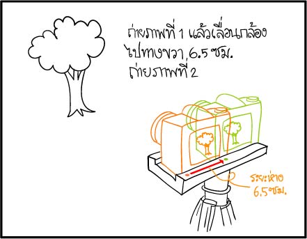

       การถ่ายภาพชนิดใช้กล้องตัวเดียวถ่ายสองครั้ง วิธีนี้ก็มีข้อจำกัดคือ จะถ่ายได้เฉพาะวัตถุที่อยู่นิ่งๆ และสภาพแสงที่ไม่เปลี่ยนแปลงอย่างรวดเร็ว กล้องจะต้องติดตั้งบนอุปกรณ์ที่เป็นรางเลื่อนหรือต้องโยกย้ายได้ซ้าย ขวา และฐานต้องตรึงอยู่กับที่หรืออยู่บนขาตั้งกล้อง สำหรับอุปกรณ์ที่ใช้สำหรับถ่ายภาพประเภทนี้มีหลายวิธีแล้วแต่เทคนิคของใคร ใช้วัสดุอะไร แต่ต้องอยู่บนพื้นฐานหลักคือภาพที่ได้ทั้ง 2 ภาพต้องห่างกันประมาณ 6.5 ซม.และอยู่ในระนาบเดียวกัน....ถ่ายภาพซ้าย 1 แชะ เลื่อนมาด้านขวาอีก 1 แชะ และควรใช้เวลาในการบันทึกภาพทั้งสองภาพให้น้อยที่สุดครับ

       ทางเลือกอีกทางคือหากล้องมา 2 ตัว (ต้องเป็นรุ่นเดียวกันเลนส์เท่ากัน) นำมาติดตั้งให้ได้ระดับเดียวกัน เลนส์ทั้งสองตัวอยู่ห่างกัน6.5 ซม. โดยวัดจากกึ่งกลางของเลนส์ทั้งสอง วิธีนี้ถ่ายภาพได้ทุกที่ทุกเวลาเพราะกล้องจะทำงานพร้อมกัน แต่ต้องมีตัวควบคุมการทำงานของกล้องทั้ง 2 ตัวด้วยครับ...(ต้องเสียตังค์เยอะหน่อย)

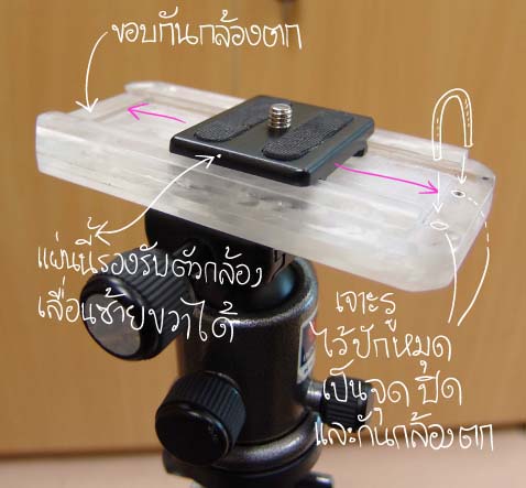

       ส่วนฐานรางเลื่อนของผม ใช้แผ่นอะคลีลิกครับ ดัดแปลงให้เข้ากับขาตั้งกล้องที่มีอยู่

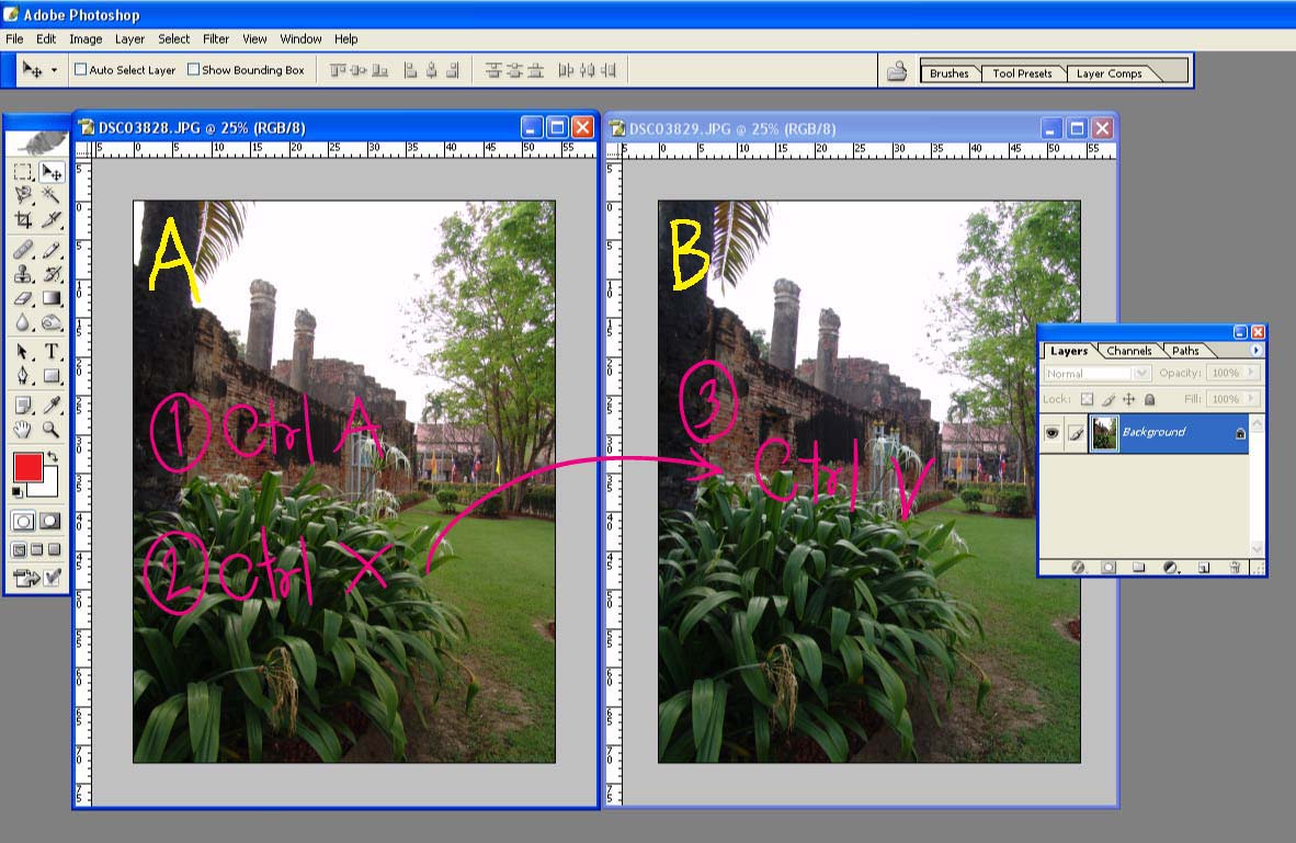

ขั้นตอนที่1. เปิดภาพที่ถ่ายมาทั้ง 2 ภาพ A คือภาพซ้าย B คือภาพขวา นำเมาส์ไปคลิกที่ภาพ A ใช้คำสั่ง
Ctrl A,(1) Ctrl X,(2) แล้วคลิกภาพ B ใช้คำสั่ง Ctrl V(3)

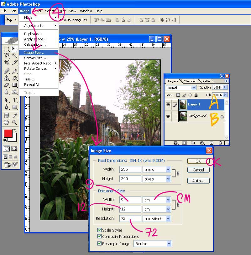

       ขั้นตอนที่ 2. กำหนดขนาดของภาพ โดยคลิกที่ Image…..Image Size (3) กำหนดขนาด Width 9 cm
Height 12 cm Resolution 72 pixels/Inch คลิก OK แล้วพักภาพนี้ไว้ก่อน

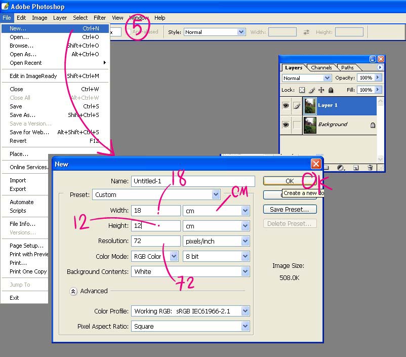

       ขั้นตอนที่ 3. เปิดหน้าทำงานขึ้นมาใหม่ (5) กำหนด Width 18 cm

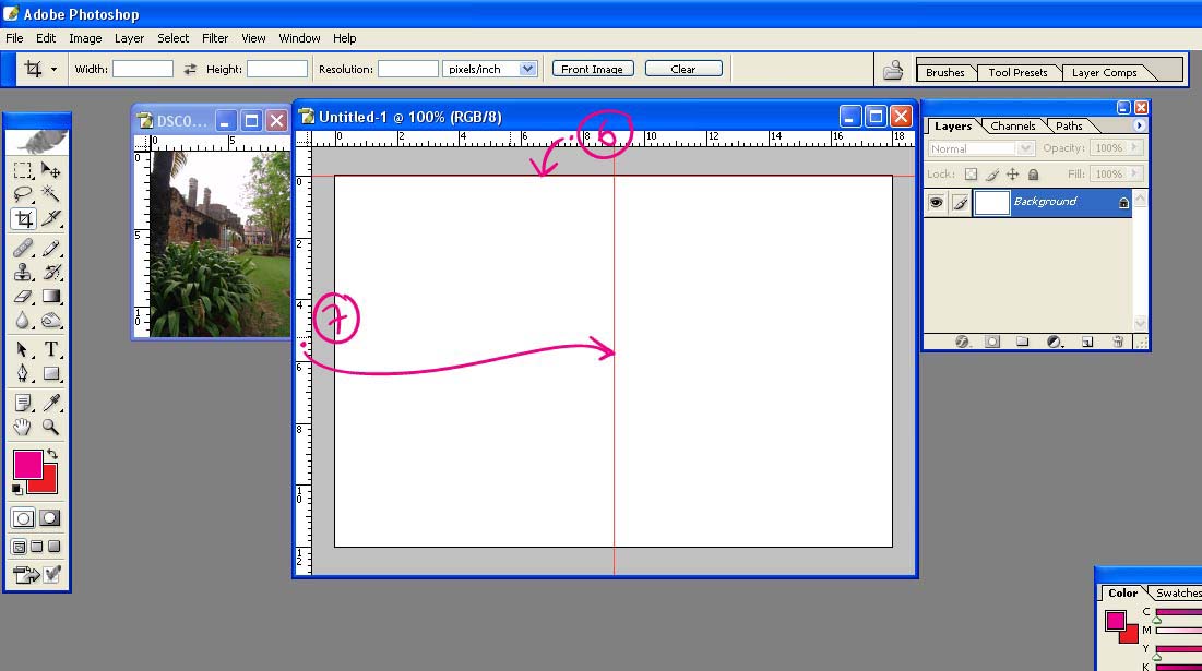

       ขั้นตอนที่ 4. เมื่อได้หน้างานแล้วคลิก View เลื่อนมาที่ Snap to Guides เลือกให้เป็นเครื่องหมายถูก
จากนั้นคลิกเมาส์ปุ่มซ้ายที่ภาพไม้บรรทัดด้านบน (6) ค้างไว้แล้วลากเส้นแนวนอนลงมาไว้บนขอบบนของกรอบงานต่อด้วยคลิกไม้บรรทัดด้านซ้าย (7) ค้างไว้แล้วลากเส้นแนวตั้งออกมาวางไว้ให้กึ่งกลางของหน้างาน

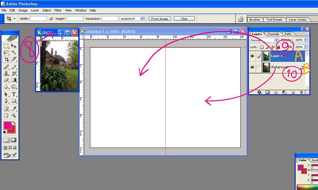

       ขั้นตอนที่ 5. กลับไปที่ภาพ A และ B (8) คลิกปุ่มซ้ายที่หน้าต่างเลเยอร์ คือภาพ A (9) ค้างไว้แล้วลากเมาส์พร้อมเลเยอร์นั้นข้ามไปยังในกรอบหน้างานที่เตรียมไว้ โดยวางภาพนั้นไว้ทางด้านซ้ายของหน้างาน จัดให้ชิดเส้นไม้บรรทัด (ตอนนี้คำสั่ง Snap to Guides ที่สั่งไว้จะช่วยให้สะดวกขึ้น) จากนั้นก็กลับไปที่ภาพ A และ B อีกครั้งคลิกเลเยอร์ที่ 2 (10) คือภาพ B แล้วลากมาที่หน้างานจัดชิดเส้นให้ติดกับภาพ A

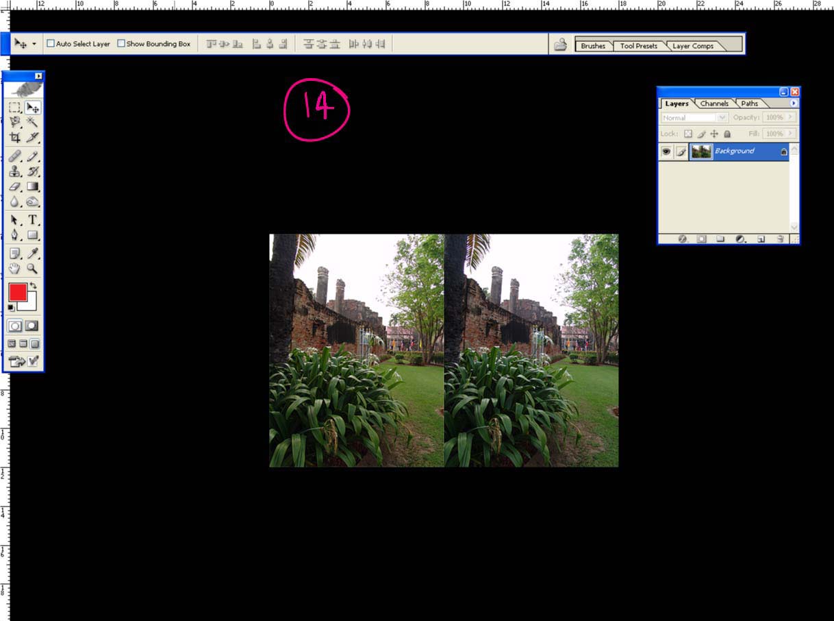

       ขั้นตอนที่ 9. กด F (14) สองครั้ง เพื่อให้เป็นฉากสีดำเพิ่มความเด่นชัดของผลงานครับ

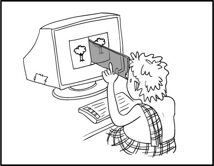

       คราวนี้ก็มาถึงวิธีการดูละครับ การดูภาพให้เป็น 3 มิติ ต้องเปิดภาพในขนาดที่เหมาะสมครับก็คือภาพที่เราทำไว้ขนาดตั้งแต่แรก (ใช้คำสั่ง Ctrl+Alt+0 นั่นคือขนาดจริงของภาพ Actual Pixels ) ถ้าขยายภาพมากกว่านี้จะไม่สามารถดูให้เป็นสามมิติได้ด้วยตาเปล่า (ถ้าภาพใหญ่เต็มจอคอมฯ ต้องมีอุปกรณ์ช่วยมองครับ) แรกๆ อาจจะต้องใช้อุปกรณ์ช่วยครับ หากระดาษแข็งหรือแผ่นอะไรก็ได้ ที่มีความยาวเท่ากับระยะที่เรามองหน้าจอคอม เพื่อนำมาขั้นระหว่างตาซ้ายและตาขวาของเราเวลามองภาพคือตาซ้ายก็มองภาพซ้าย ตาขวาก็มองภาพขวา เพ่งมองสักครู่ก็จะเห็นความเปลี่ยนแปลงของภาพ ถ้าดูบ่อยๆ เจ้าอุปกรณ์ชิ้นนี้ก็ไม่จำเป็นแล้วครับ ดูปั๊บก็ทะลุมิติเลย........ลองทำเล่นดูได้ภาพงามๆ เสียวๆ ก็มาโชว์กันสิครับ
