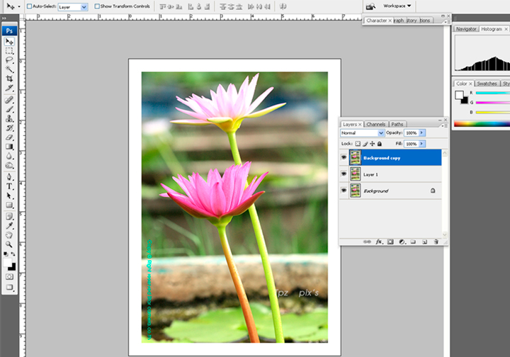

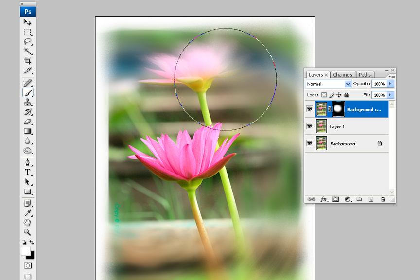

       ตามที่พี่ป้อมขอ ระเบิดซูมแบบบ้านๆ ลูกทุ่งของผมจัดไปครับ

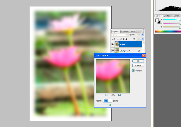

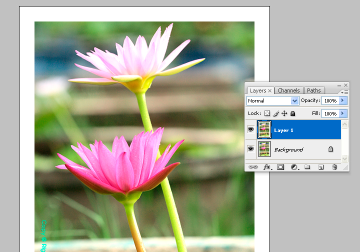

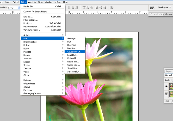

อันดับแรกเปิดรูป ตกแต่งเรียบร้อย เราก็ สร้างCopy BackGround ขึ้นมา
Ctrl+J
       จากนั้นมาที่ Filter /Blur/Gaussian/ใส่ค่าตามใจชอบ
tpz จาก tpz  124.121.39.252  ศุกร์, 19/9/2551 เวลา : 02:32
       ใส่มากเบลอมากใส่น้อยเบลอน้อยดูความเหมาะสมของภาพครับว่าจะเอาแบบไหน
tpz จาก tpz  124.121.39.252  ศุกร์, 19/9/2551 เวลา : 02:33

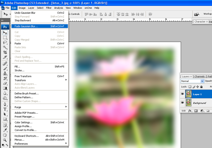

       ต่อจากนั้นมาที่ Edit/Fade/เพื่อลดค่าความเบลอของภาพลง/ตามใจชอบเหมือนกัน
tpz จาก tpz  124.121.39.252  ศุกร์, 19/9/2551 เวลา : 02:35

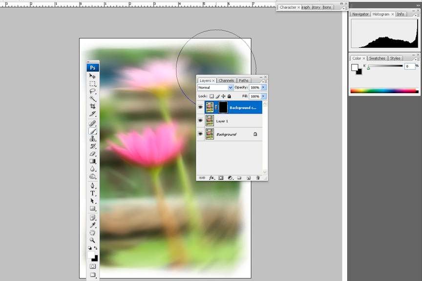

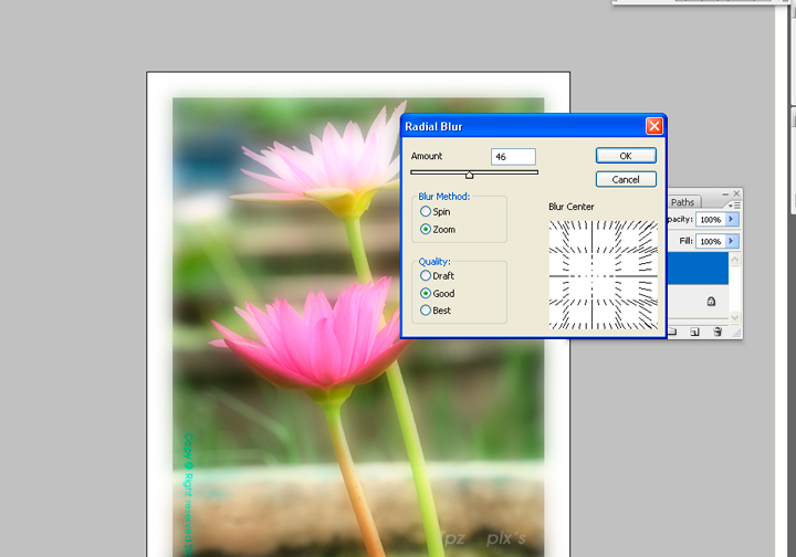

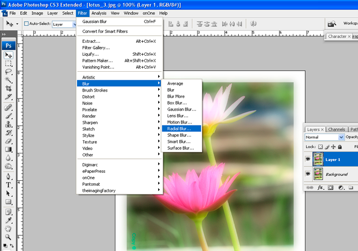

       แล้วก็มาที่ Filter/Blur/Radail Blur
tpz จาก tpz  124.121.39.252  ศุกร์, 19/9/2551 เวลา : 02:38
       ใส่ค่าตามสะดวกเหมือนเดิม เลือกCenter ให้ตรงกับตำแหน่งที่เราต้องการด้วย
ถ้าออกมาไม่ตรง ให้ กด Shift+Alt+z
tpz จาก tpz  124.121.39.252  ศุกร์, 19/9/2551 เวลา : 02:41

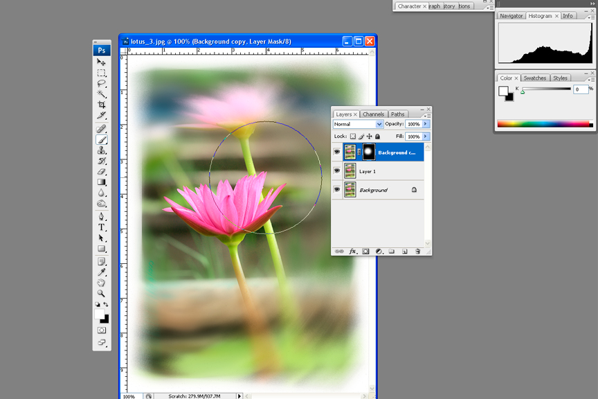

       กลับมาที่ Layer Bg แล้วทำสำเนา อีกครั้ง Ctrl+J แล้วลากไว้ Layer บนสุด
tpz จาก tpz  124.121.39.252  ศุกร์, 19/9/2551 เวลา : 02:43

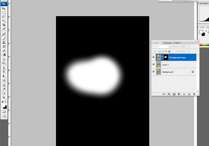

       กด Alt+Add Layer Mask ก็จะปรากฎหน้าต่างดำๆ คู่กัน กับLayerสุดท้าย
tpz จาก tpz  124.121.39.252  ศุกร์, 19/9/2551 เวลา : 02:48

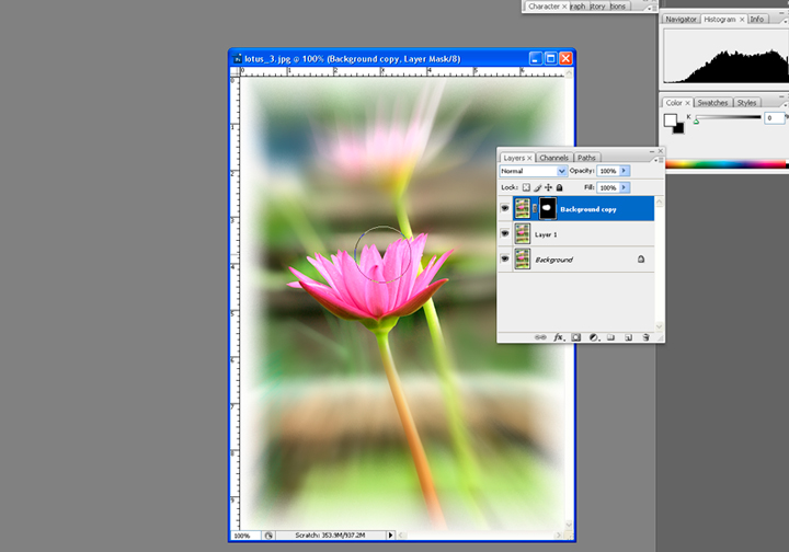

       ที่เครื่องมือ Brush Tool เลือกหัวแปรงแบบนุ่ม แล้วระบายลงไปในส่วนที่เราต้องการ ภาพประกอบด้านบน อิอิ ลืม
หากไม่แน่ใจ ก็กด Alt แล้ว เลือกที่ Mask ก็จะเห็นส่วนที่เราระบายไว้ว่า ครบรึยัง กลับมาโดย
กดปุ่ม Alt เลือก Mask เหมือนเดิม
ลองดูนะครับพี่ป้อม...
tpz จาก tpz  124.121.39.252  ศุกร์, 19/9/2551 เวลา : 02:55
       หุหุ จริงๆ รูปเสร็จมันอยู่ด้านบนนะครับ เบอร์7 (เบลอแล้ว)ไปละ

       อะ อะ เมื่อคืนเบลอไปหน่อยอาจมีข้าม Present บ้างเอาใหม่ต่อจากคำตอบที่6 นะครับ
tpz จาก tpz  124.121.39.221  เสาร์, 20/9/2551 เวลา : 00:54
tpz จาก tpz  124.121.39.221  เสาร์, 20/9/2551 เวลา : 00:55
tpz จาก tpz  124.121.39.221  เสาร์, 20/9/2551 เวลา : 00:56

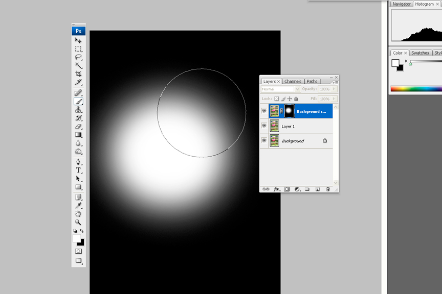

       ถ้าอยากดูว่าตรงไหนเราระบาย อ่อน แก่ มากไป รึว่าตรงไหน ยังไม่ระบาย ให้กด Alt+หน้าต่างสีดำ
ก็จะเปลี่ยนมาเป็นแบบนี้ครับ
tpz จาก tpz  124.121.39.221  เสาร์, 20/9/2551 เวลา : 00:59
       หลังจากโอเคแล้ว ก็คลิกกลับมา เหมือนเดิม แล้วก็เซฟ ครับ
ก็สามารถ ต่อยอดไปได้อีกเรื่อยๆนะ ครับ หวังว่าคงช่วยเลือกMask ที่หลายๆคนงงนะครับ
