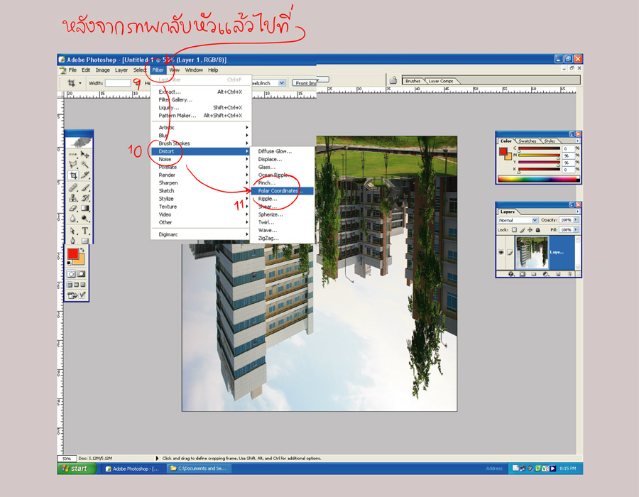

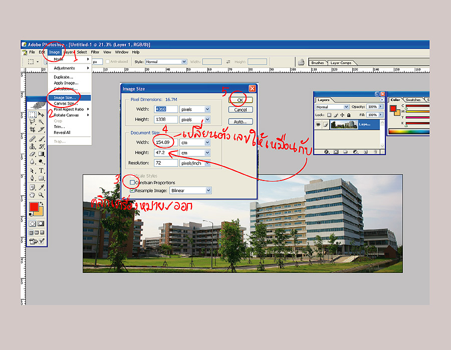

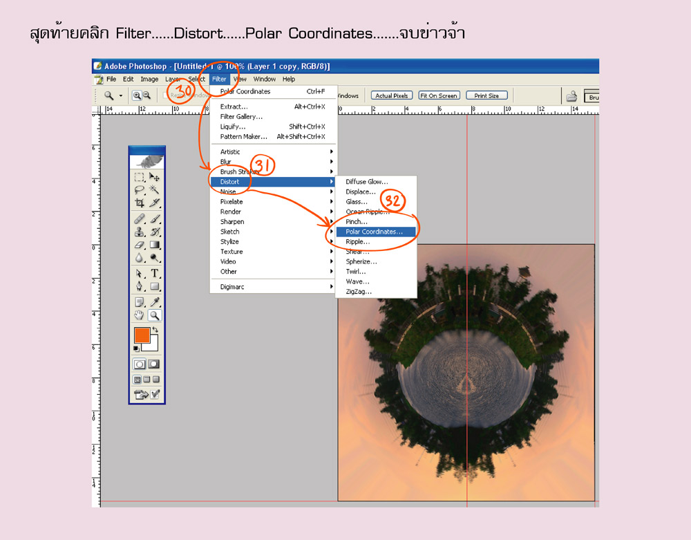

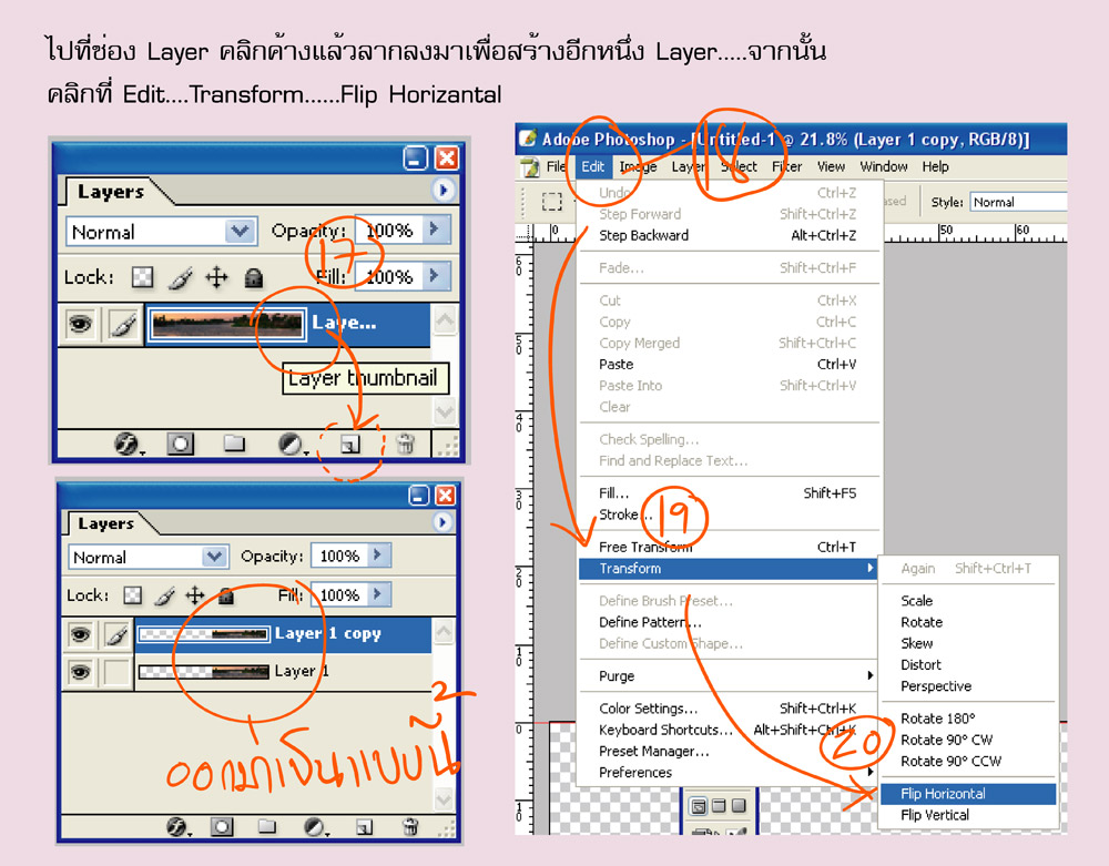

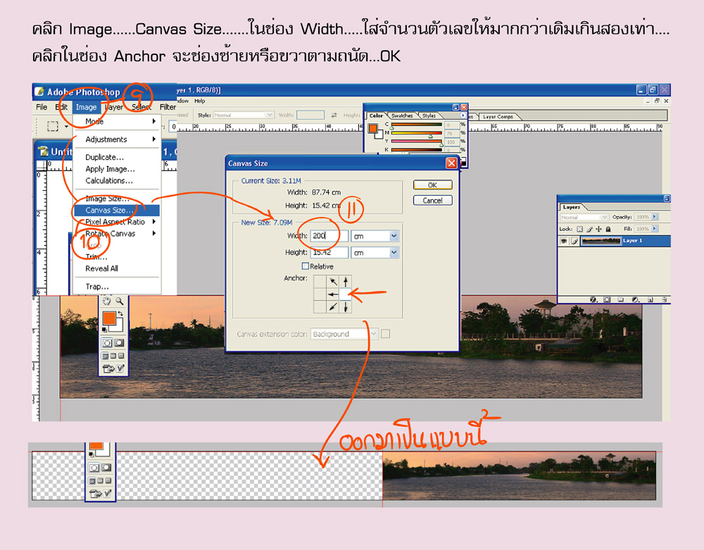

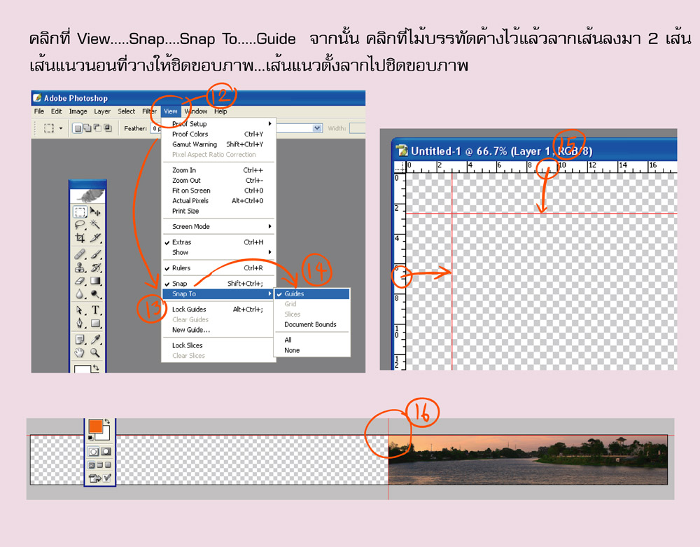

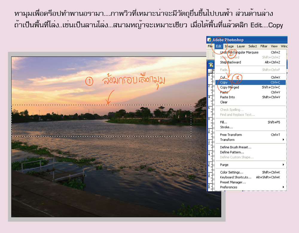

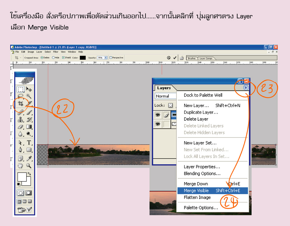

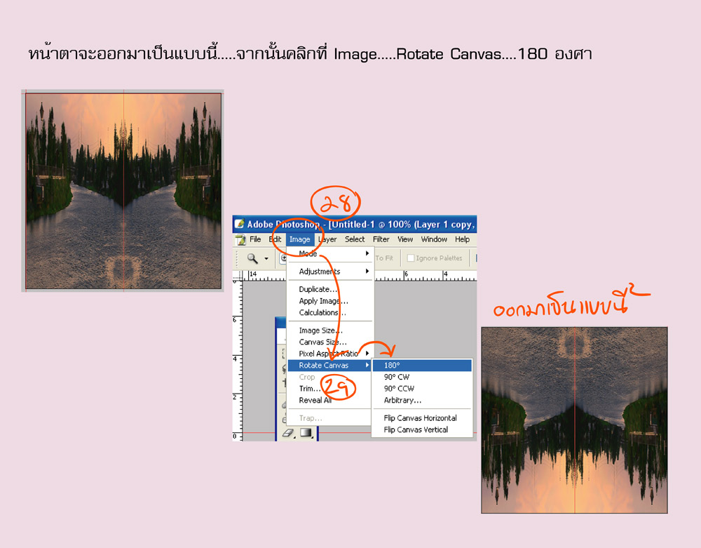

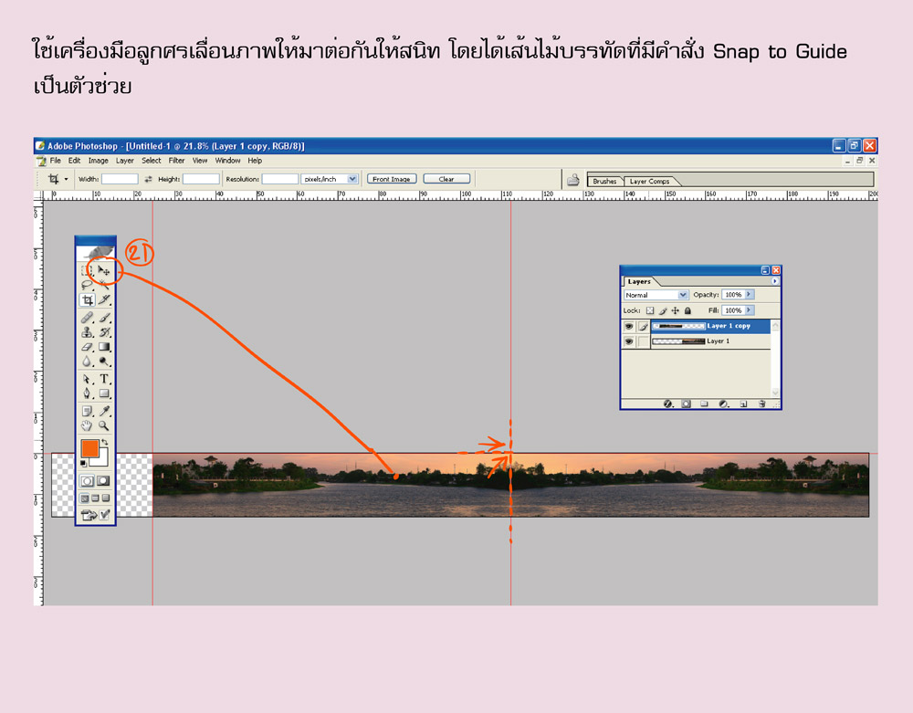

       ขอบคุณทุกๆ ท่านครับที่เข้ามาให้กำลังใจ.....ความจริงภาพแบบนี้เขาใช้ภาพพานอรามาชนิดถ่ายให้รอบตัว 360 องศา...แล้วนำมาจัดทำ.....(ในส่วนที่ผมทำผมเอามาดัดแปลงแค่นั้นแหละครับ...โดย
คร็อปภาพให้เป็นรูปทรงพานอรามาแล้วทำเป็นสองภาพ เอาท้ายมาต่อกัน.....จะให้สวยจริงๆ ต้องเป็น
360 องศาและเป็นเลนส์ไวด์กว้างๆ....ผมลองเอาวิธีทำมาฝากครับ...ใครที่เป็น PS ก็อย่าเพิ่งขำนะครับ
เพราะมันหมู มาก....

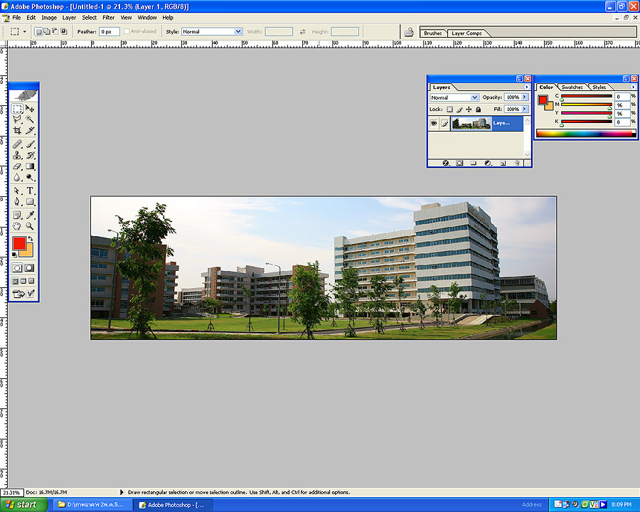

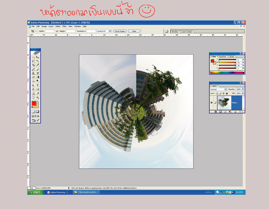

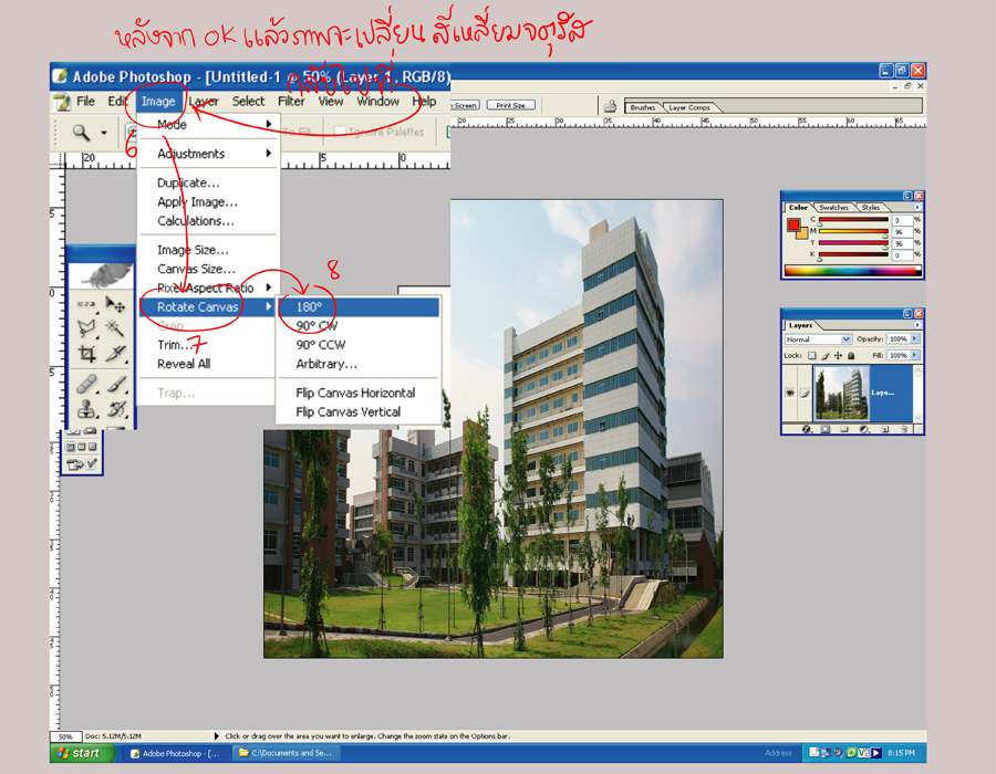

rc152 จาก RC152  203.185.68.195  พฤหัสบดี, 21/5/2552 เวลา : 09:38
       ลองดูนะครับ

       ขอบคุณมากครับ .......แต่ผมขอตัวก่อน มึนจริงๆๆ
