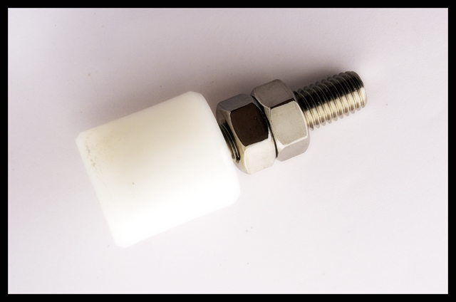

ผลงานถ่ายชิ้นงาน
ภาพชิ้นนี้ใช้ไม่ได้ เพราะแสงคุมไม่หมด ชิ้นงานไม่สะอาดพอ ต้องทำความสะอาดใหม่ เป็นข้อควรระวังอย่างหนึ่งครับ

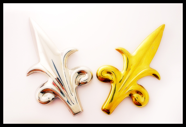

       ขออีกภาพครับ
ชิ้นนี้ก็ใช้ไม่ได้ เนื่องจากชิ้นงานมีความเงาวาว มาก ข้อควรระวัง คือแสงสะท้อน เงาสะท้อน ในภาพจะเห็นเงาของกล้องเลยครับ ไม่สวย และถ้าชิ้นงานมีเงาสะท้อนมากๆ ต้องระวังเรื่องแสง ไม่เช่นนั้น ลวดลายชิ้นงานจะไม่เด่นครับ ลองดูครับ น่าจะพอเป็นแนว และข้อควรระวังได้ไม่มากก็น้อยครับ ลองทำดูสนุกดีเหมือนกัน

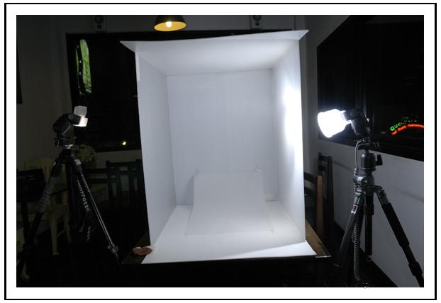

       ไม่มีอะไรมาจริง ๆ ครับ เอา Future Board สีขาว มา 5 แผ่นครับ หลังจากนั้นเอาปืนกาวแท่งมาเป็นตัวยึด แผ่น Future Board กาวแท่งมีคุณสมบัติที่ดีอย่างนึงคือยึดติดกับพลาสติกได้ดีครับเมื่อแข็งตัว แต่สามารถแกะออกได้เมื่อต้องการให้ใช้งานเสร็จแล้ว
Future Board หาซื้อตามร้านเครื่องเขียนครับ มีสีขาวขุ่นมาก กับขุ่นน้อย ซึ่งให้ความนุ่มนวลของแสงต่างกันครับ
พี่เอามาจากห้อง ifotosmile คุณ Army...เป็นผู้ทำลองดูนะน้องเนส
