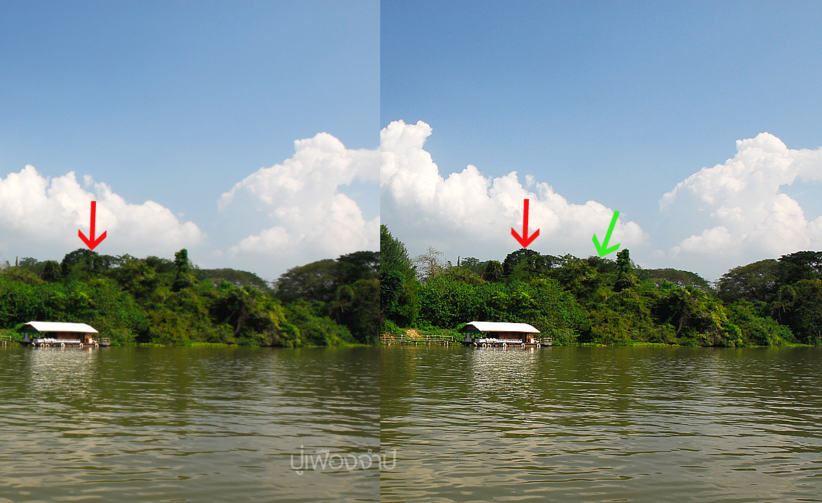

การใช้ Filter Sharpen ก่อนที่จะเซฟลงเวบบอร์ดเพื่อคืนความคมให้กับภาพเราเมื่อเราย่อลงมา ....
มันมักจะเกิด Halo ขึ้นขอบ ตามความหนักเบาของการชาร์ป ...จะเห็นได้ชัด ที่แบลคกราวด์ เป็นพื้นน้ำ หรือท้องฟ้า
หรือสายไฟฟ้า ราวสะพาน จะเกิดเป็นหยักๆ ...ให้เพื่อนดูภาพ ด้านซ้ายไม่ได้ Sharpe ด้านขวา Sharpe ...

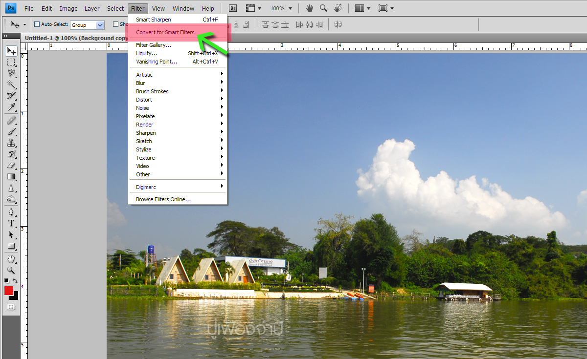

เรามีวิธีลบจุดนี้ออกได้โดยไม่ Sharpe .....

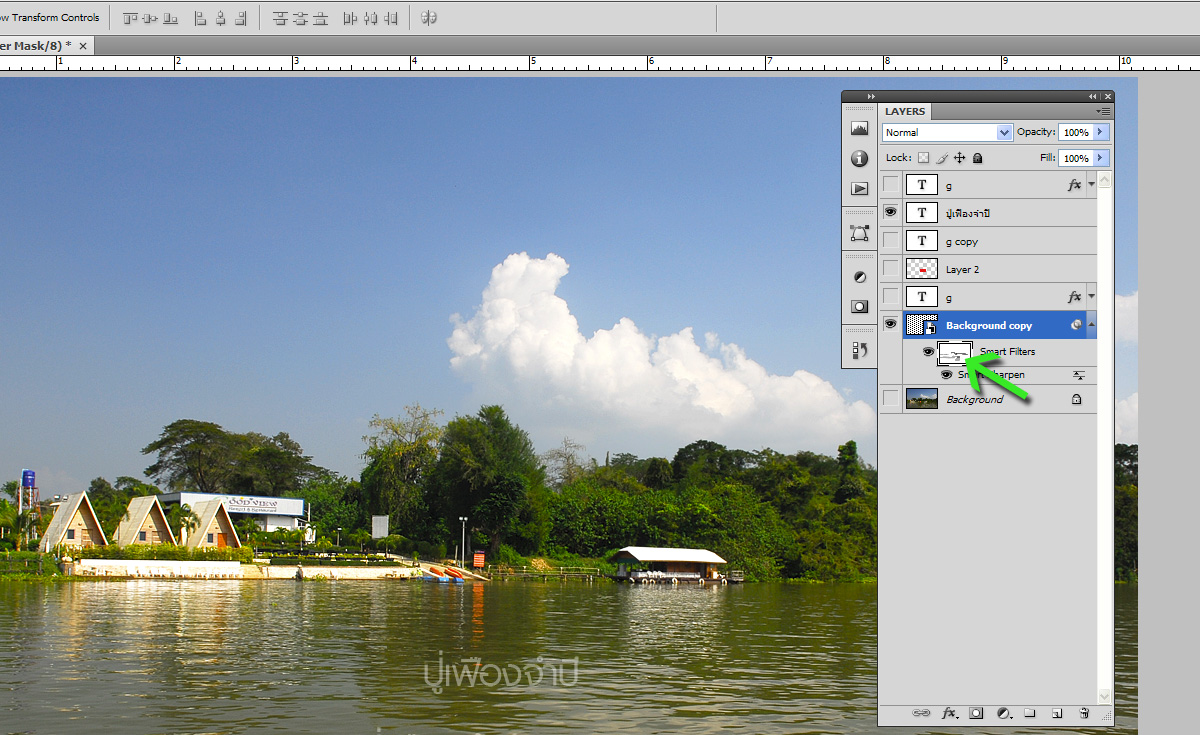

วิธีก็ไม่ยาก เมื่อเราปรับปรุงภาพเสร็จแล้ว ก็จะใช้ Filter Sharpen ปรับคม ก่อนไปที่ Sharpen ให้มาที่
convert For Smart Filters ซะก่อน ตามลูกศรสีเขียว
ปู่เฟืองจำปีคนเดิม จาก ปู่เฟืองจำปี  210.213.59.188  จันทร์, 5/7/2553 เวลา : 13:32

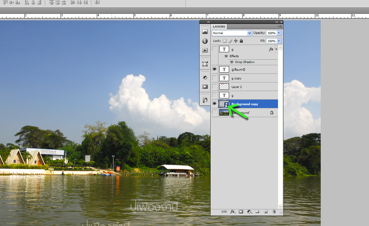

พอเราคลิ๊ก ที่ convert For Smart Filters แล้วมันก็จะเกิดภาพเล็กๆ ที่ Layer ของภาพเรา (ดูภาพประกอบ)

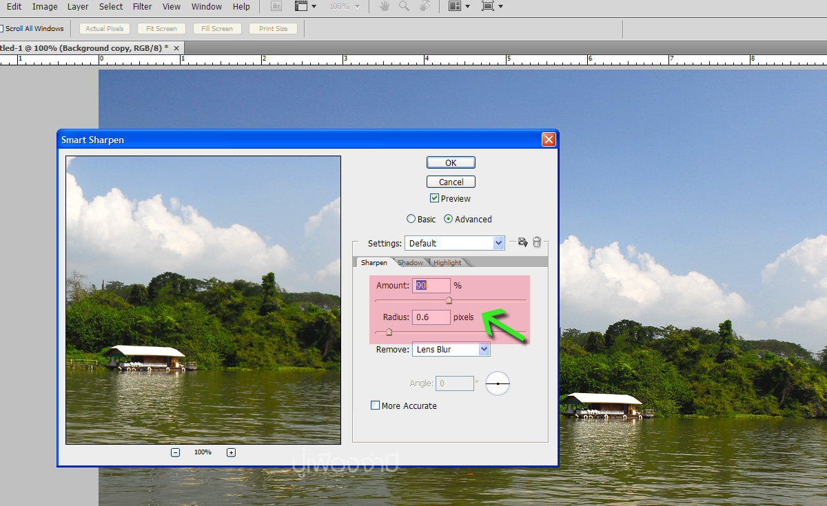

เสร็จแล้วเราก็ไปที่ Sharpen คลิ๊กไปที่นี่ก็ จะมีเมนูขึ้นมาอีก ไปที่ Smart Sharpen...ควรใช้
เมนูนี้เพราะปรับได้ละเอียดกว่าเมนูอื่นๆ ....สิ่งที่มีผลกับการ Sharpen ก็คือ
Amount....และ
Radius.......
เจ้า 2 ตัวนี่มันผกผันกัน Radius ไม่จำเป็นต้อง 0.2 ตามสูตรยอดนิยมกันหรอกครับ ท่านกด preview ไว้
แล้วลองลากปรับทั้ง 2 ตัวดูนะครับ ตามใจเลยครับใช้สายตาดูเอา

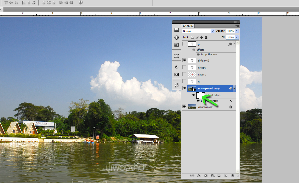

เป็นที่พอใจแล้วท่านก็ ok ได้เลย จะเอาภาพ เซฟลงเวปบอร์ดเลยก็ได้ .....
แต่เพื่อความเนียนขี้นไปอีก เพราะมันจะ Sharpe ทั้งภาพ แล้ว ฮาร์โล่ มันเกิดขึ้นจากที่ผมบอกไว้ตอนต้น
เราสามารถลบออกได้ ....จะเห็นใน Layer จะมีช่องสีขาวมาให้เราต่อจากภาพ(ดูภาพประกอบ)

ให้เพื่อนๆ คลิ๊กไปที่ช่องขาวช่องนั้น....
จากนั้นเราก็ ไปที่เครื่องมือ ไปที่ปรับสีให้โฟร์กราวด์ และแบลคกราวด์เป็น ขาวดำ
แล้วไปที่ Brush ปรับ Opacity ตามใจชอบ....
จากนั้นก็ไปที่ภาพเราอยากลบตรงไหนไม่ต้องการ Sharpen ก็ไประบายตรงนั้น ปรับหัวแปรงให้เหมาะสมด้วย
ปู่เฟืองจำปีคนเดิม จาก ปู่เฟืองจำปี  210.213.59.188  จันทร์, 5/7/2553 เวลา : 13:57
พอเราลบเป็นที่พอใจ เราจะสังเกตุได้ว่าที่ช่องขาวนั่นจะปรากฎ เป็นสีเทาหรือดำเกิดขึ้นตามตำแหน่งที่เราลบ
เกิดขึ้น(ดูภาพประกอบ) แล้วถ้าเราไม่พอใจ ก็ทำกลับคืนได้ ก็ไปที่ ปรับสี ปรับโฟร์กราวด์ให้เป็นสีขาวก็ระบาย
ไปที่เราต้องการ Sharpen กลัีบคืนมา ..มันก็จะกลับคืนมาได้....

เมื่อเราพอใจก็ save for web ได้เลย สังเกตูได้ว่า ตรงต้นไม้ไม่เกิด Halo พวก ราวสะพาน หรือ
เส้นตรงขอบหลังคา ผมลบ Sharpe ออก ....
คงเป็นที่เข้าใจสำหรับเพื่อนๆ เพื่อเวลาโพสก์ลงเวป จะได้ภาพที่สวยงามขึ้น ไม่แข็งคม
