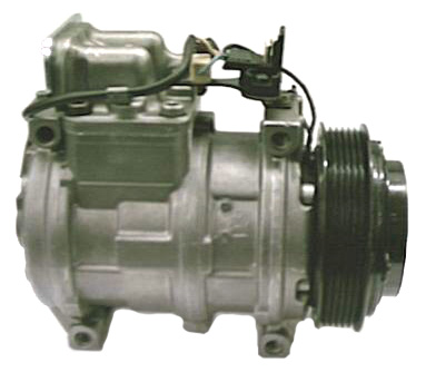

       คอมบิ้วตามรูปดี

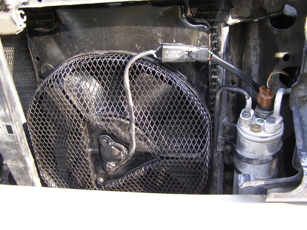

4. พัดติดตั้งเพิ่ม + รีเลย์ 1 จุด 800 บาท

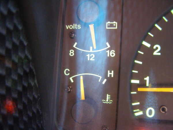

       รอบเครื่องปกติครับ Volt Meter ก็ปกติ ครับ ..เวลารถติดถือว่าเย็นขึ้นอย่างรู้สึกได้ครับ ( เปิด เบอร์ 1 บิดน้ำยาประมาณ 1/2 หรือประมาณ 27 องศา ครับ )

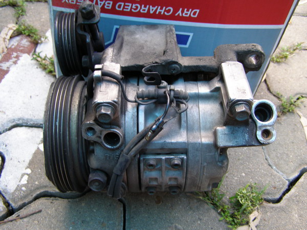

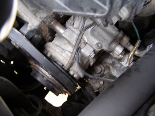

       คอม 10PA17C
จาก TOP TCT066 58.181.143.2 อังคาร, 22/5/2550 เวลา : 17:16  IP : 58.181.143.2
edit แก้ไขคำตอบ   delete ลบคำตอบ 122681
edit แก้ไขคำตอบ   delete ลบคำตอบ 122683

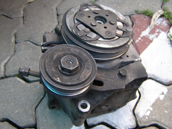

       คอมเก่า ติดรถ ( เป็นมือสองที่เปลี่ยนมาเมื่อต้นปีที่แล้วครับ )

จาก TOP TCT066 58.181.143.2 อังคาร, 22/5/2550 เวลา : 17:19  IP : 58.181.143.2
edit แก้ไขคำตอบ   delete ลบคำตอบ 122685

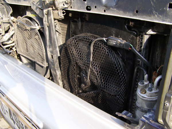

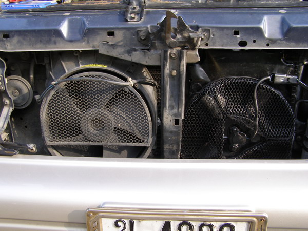

       พัดลมที่ติดเพิ่มเข้าไปครับ ตัวที่มีตาข่าย
