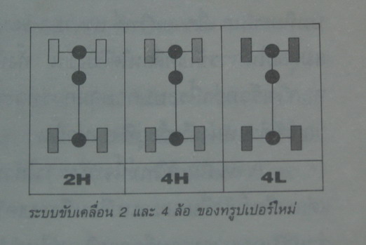

ตำแหน่งรายละเอียดของระบบขับเคลื่อนกับตำแหน่งเกียร์ดังนี้...
2 H : ปกติเมื่อรถขับเคลื่อนบนถนนผิวเรียบ ไม่มีเนินชัน หรือว่าทางหลวงในเมืองทั่วไป ตำแหน่งเกียร์ด้ามเล็ก(อันสั้น)จะคงไว้ที่ 2H ซึ่งหมายถึงระบบขับเคลื่อนของรถกำลังทำหน้าที่เป็นโดยเพลาที่สองล้อหลัง 100 เปอร์เซ็นต์ ดังเช่นรถยนต์ปกติ เหมาะกับความเร็วสูงสุดและอัตราสิ้นเปลืองเชื้อเพลิงในระดับต่ำ
       4H : สำหรับตำแหน่งเกียร์ด้ามเล็ก เมื่อใดก็ตามที่เปลี่ยนตำแหน่งมาอยู่ในโหมดของ 4 นั่นก็หมายถึงชุดขับเพลาส่งทั้งส่วนหน้า-และส่วนหลังจะถูกถ่ายกำลังไปสู่ล้อทั้งสี่ด้าน แต่มีอัตราการทดสปีดที่สูงขึ้น พูดง่ายๆการขับเคลื่อนของตำแหน่ง 4H หรือ"โฟร์ไฮ" ท่านสามารถใช้ความเร็วได้สูงพอๆกับการขับเคลื่อน 2 ล้อ แต่ทั้งนี้ทั้งนั้นสมรรถนะที่สมดุลย์ตลอดจนพื้นผิวที่เหมาะกับตำแหน่งเกียร์ 4H ควรจะเป็นทางดินเปียกแฉะ ลื่น ทางลูกรัง ทางภูเขาที่ไม่ลาดชันเกินไปนัก ขณะเดียวกันการปรับเกียร์ในโหมดนี้ยังสามารถนำมาใช้กับสภาพพื้นผิวทางเรียบในช่วงฝนตกหนัก น้ำเจิ่งนองบนท้องถนนลาดยางธรรมดาๆได้อีกด้วย โดยประสิทธิภาพของการเกาะ ดีกว่าระบบขับเคลื่อน 2 ล้อหลัง ที่มักเกิดอาการอันเดอร์สเตียร์ แต่เมื่อมีข้อดีก็มักจะมีข้อเสีย นั่นก็คืออัตราการบริโภคเชื้อเพลิงจะสิ้นเปลืองมากตามระดับ
4L : ตำแหน่งเกียร์ในที่นี้หมายถึงการขับเคลื่อนแบบ 4 ล้อที่ค่อนข้างช้าหรือเรียกกันว่า"โฟร์โลว์"โดยมีอัตราการทดสูงกว่าเกียร์ 4Hถึงเกือบสองเท่าตัว คืออัตราทดโลว์อยู่ที่ 2.283 ดังนั้นการใช้ระบบขับเคลื่อนในตำแหน่งนี้ เส้นทางที่เหมาะสมมากสุดควรเป็นเนินเขาขึ้นหรือลงลาดชันมากๆ หรือในเส้นทางทุรกันดาร หินกรวด หลุมบ่อ หล่มใหญ่ ลำห้วย ทางทรายและทางโคลน
ประสิทธิภาพในส่วนนี้ให้แรงฉุดค่อนข้างสูง แต่ไม่สามารถวิ่งได้เร็ว สิ้นเปลืองเชื้อเพลิงมาก การบังคับเลี้ยวตลอดจนควบคุมพวงมาลัยต้องอาศัยทักษะเพิ่ม ขณะเดียวกันวิธีการใช้โฟร์โลว์นั้นจะต่างกับโฟร์ไฮอย่างสิ้นเชิง โดยจะต้องหยุดรถให้นิ่งสนิทก่อนทุกครั้ง จากนั้นจึงผลักเกียร์หลักไปที่ N แล้วปลดเกียร์สโลว์(ด้ามเล็ก)ไปที่ 4L แล้วจึงดึงเกียร์หลักลงมาที่ตำแหน่ง L เพื่อขับเคลื่อนไปตามภูมิประเทศข้างหน้าต่อไป

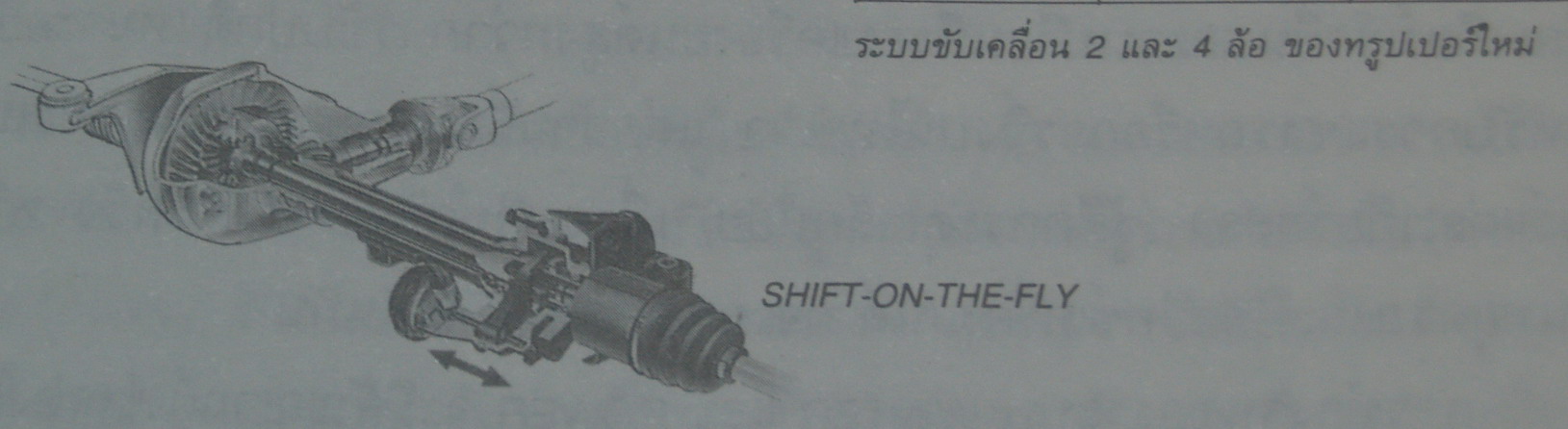

SHIFT ON THE FLY : เป็นที่รู้ๆกันอยู่ว่าบริษัทผู้ผลิตอย่างอีซูซุมักชู"ความสะดวกสบาย"ในส่วนนี้อย่างค่อนข้างเอิกเกริกเมื่อห้วงหลายปีก่อนตอนเปิดตัวใหม่ๆ โดยเฉพาะความสามารถปรับเปลี่ยนตำแหน่งเกียร์โดยไม่หยุดรถจากระบบขับเคลื่อน 2 ล้อมา 4 ล้อโดยไม่ต้องหยุดรถในย่านความเร็วไม่เกิน 100 กม./ชม.โดยโหมดที่ว่านี้จะใช้ได้ก็เพียงตำแหน่งโฟร์ไฮ(4H)เท่านั้น ส่วนโหมดโฟร์โลว์(4L)ต้องมีการหยุดรถให้นิ่งสนิท ถึงจะสามารถผลักไปตำแหน่งที่ต้องการ และตำแหน่งเกียร์เมน(ด้ามใหญ่)ต้องอยู่ที่เกียร์ว่าง(N)เท่านั้น เนื่องจากอัตราทดที่ค่อนข้างต่างกัน "ชิพ ออน เดอะ ฟรายด์"จึงไม่อาจใช้ในส่วนนี้ได้

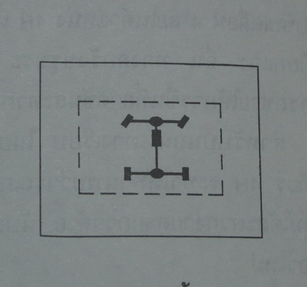

- บริเวณหน้าปัทม์จะมีรูปสัญลักษณ์"เพลาขับสี่ล้อ"(รูปเพลาและล้อ)สีเขียวโชว์สว่างตลอดขณะที่เครื่องยนต์ทำงานและตัวรถขับเคลื่อน

       SHIFT-ON-THE-FLY ระบบเปลี่ยนเกียร์จากขับ 2 เป็นขับ 4 แบบโฟร์ไฮ(4H)ในย่านความเร็วไม่เกิน 100 กม./ชม. โดยไม่ต้องหยุดรถ

       ลักษณะของเกียร์ทรูเปอร์เป็นแบบพาร์ทไทม์ (PART TIME) ตำแหน่งการขับเคลื่อนจึงมีให้เลือกเพียง 3 โหมด
คือ 2H, 4H, 4L

       เมื่อใดก็ตามที่ผลักเกียร์(ด้ามเล็ก)เข้าสู่ตำแหน่งขับเคลื่อนแบบ"โฟร์ไฮ" 4H หรือ "โฟร์โลว์"4L สัญญลักษณ์รูปขับเคลื่อนสี่ล้อแบบนี้จะโชว์ที่หน้าปัทม์เป็นสีเขียวทุกครั้ง และหลังจากปลดกลับมาสู่โหมดขับเคลื่อนสองล้อธรรมดา(2H) สัญญลักษณ์นี้จะหายไป แต่ถ้าไม่ยอมดับ ให้เข้าทำการตรวจเช็คชุดขับเคลื่อนที่เพลาหน้าโดยเร็ว

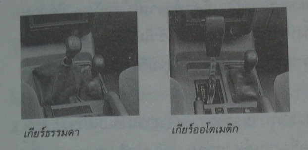

       ชนิดของ"เกียร์ธรรมดา"(Manaul) กับ"เกียร์ออโต้"(Automatic)ในอีซูซุทรูเปอร์

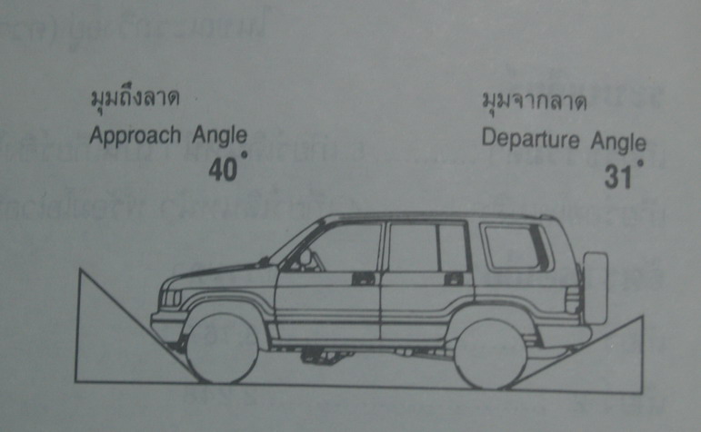

       มุมลาดด้านหน้าและด้านหลังของทรูเปอร์แบบมาตรฐานเดิม

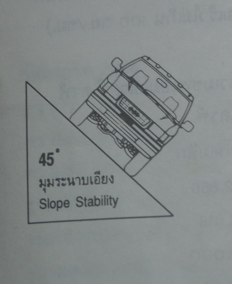

ทางลาดเอียง
SLOPE STABILITY
