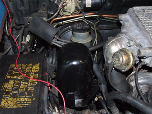

       ที่ว่าเบรกไม่อยู่ก็เพราะว่าตอนวางเครื่องไม่ได้ใส่หม้อลมให้คือปัญหานี้ช่างก็น่าจะรู้อยู่แล้ว
จาก tct135 58.9.1.75 ศุกร์, 22/6/2550 เวลา : 13:47  IP : 58.9.1.75
edit แก้ไขคำตอบ   delete ลบคำตอบ 130156
       นี้คือหม้อลมเบรกที่มาใส่เพิ่มทีหลัง ก็ทำให้เบรกดีขึ้นมาก

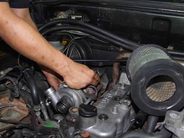

       อันนี้ก็เทอร์โบพังก็ต้องเปลี่ยน

       นี่คือหม้อลมเบรกที่วางเพิ่มทีหลัง ส่วนคต16เป็นของคันอื่น

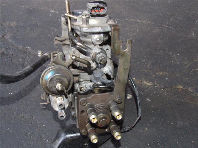

       อันนี้คือปัญหาหัวฉีดรั่วต้องเปลี่ยนชุดซ่อม

       สวัสดีคุณ TCT135
สงสัยจะเป็นสมาชิกที่เคยโทรมาสอบถามผมแน่เลย ก็ต้องขอโทษด้วยที่จำชื่อไม่ได้คุยเสียตั้งนานไม่ได้สอบถามชื่อไว้ ที่ทักทายมาก็เพราะเห็นใจนะครับ แล้วก็อดถามไม่ได้ว่า ตอนดับเครื่องยังสั่นอยู่อีกหรือเปล่า เพราะดูตามรูปที่ลงไว้ก็เห็นต่อชุดวาล์วปิดท่อไอดีไว้นะครับ ก็น่าจะหายสั่นแล้วมั่งครับ และก็อีกรูป คต19 นะครับ ปั้มน้ำมันเชื้อเพลิงจะเห็นว่ามีท่อน้ำเล็กด้านซ้ายมือล่างนะครับ ตัวนั้นคือตัวอุ่นเครื่องยนต์ตอนสตาร์ทใหม่ๆนะครับ มันจะช่วยเร่งเครื่องให้เราตอนติดใหม่ๆจนความร้อนถึงระดับก็จะเลิกทำงานนะครับ ถ้ายังไม่ต่อก็ลองให้ช่างที่ท่านไว้ใจต่อท่อน้ำมาดูนะครับ แล้วมันก็จะครบองค์ประกอบของมันนะครับ

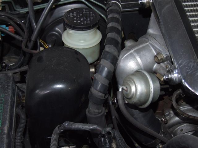

       คุณ ณัฐวัฒน์
วันนี้ได้คุยกัน ก็หลากหลายเรื่อง แต่ที่อยากให้ดูก็รูปใน คต 16 นะครับ จะเห็นกระเปาะกลมๆแล้วมีสายยางเส้นเล็กๆต่อเอาไว้อยู่ ตัวนี้แหละครับจะมีหน้าที่ค่อยปิดทางเข้าของอากาศไม่ให้เข้าเครื่องเมื่อเราดับเครื่อง มันจะช่วยลดการสั่นของเครื่องยนต์ตอนดับนะครับ
surbsak จาก หมี ดำเนิน 125.26.38.131 ศุกร์, 6/7/2550 เวลา : 23:04  IP : 125.26.38.131
