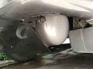

       ของผมติดใต้ท้องเหมือนกันครับใช้ถัง 36 ลิตร 2 ใบ ตรงบริเวณกลางลำตัว ไม่ต้องขยับอะไรเลยครับ เปลี่ยนแค่ม่อพักท่อไอเสียจากลูกใหญ่ เป็นลูกย่อมลงมานิดเดียว ติดมาประมาณ 5 เดือน ล่องใต้มาแล้ว 2 เทียวไม่มีปัญหาเลยครับ อัตรา 72 ลิตร/300-325 กม. ผมว่าคุณ Poravit ลองหาทางขยับขยายใหม่จะดีกว่านะครับ เห็นแล้วหวาดเสียวมาก

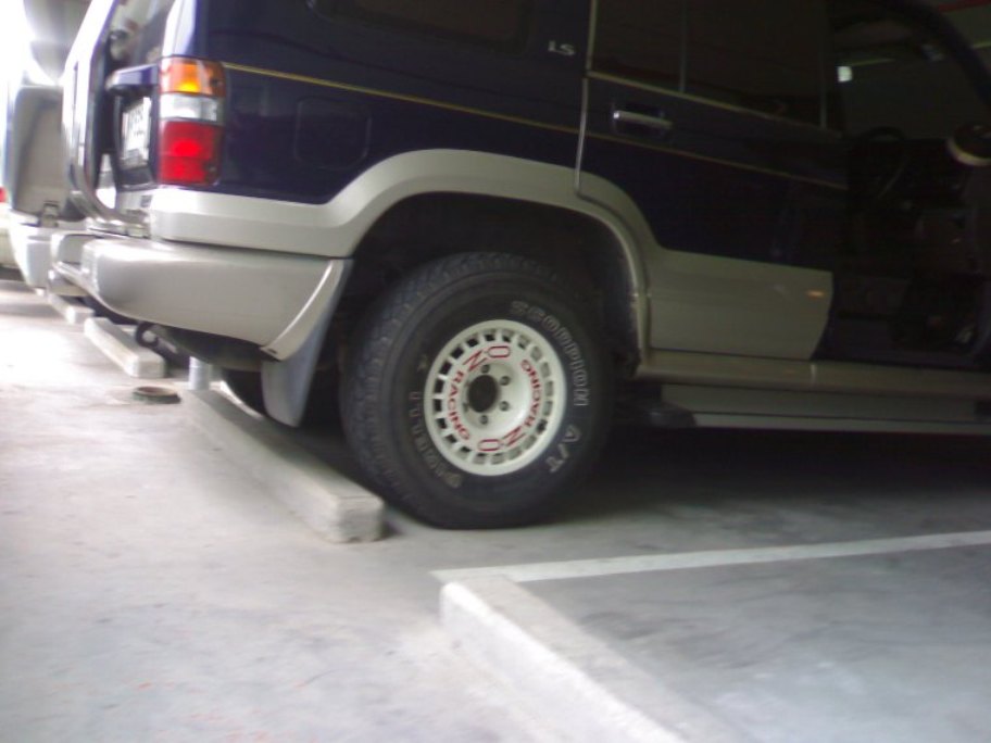

       ขอโทษส่งช้าไปหนอ่ย ไม่ค่อยได้เข่ามาดู และขอโทษอีกครั้งที่ไม่ได้ Merg ภาพมาในรูปเดียว พอดีรีบนิดหน่อย
จาก วิทย์ หนองจอก 61.7.251.63 พฤหัสบดี, 27/9/2550 เวลา : 19:00  IP : 61.7.251.63
edit แก้ไขคำตอบ   delete ลบคำตอบ 153534

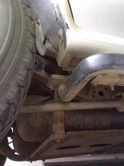

       รูป2
จาก วิทย์ หนองจอก 61.7.251.63 พฤหัสบดี, 27/9/2550 เวลา : 19:01  IP : 61.7.251.63
edit แก้ไขคำตอบ   delete ลบคำตอบ 153535

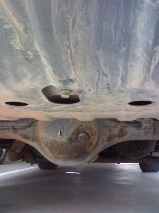

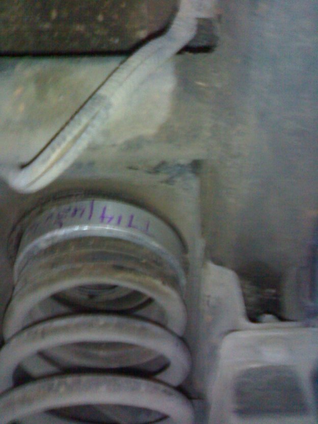

       เสริม Spacer อีก 2 นิ้ว เพื่อความมั่นใจ เพราะดูตามความจริงแล้วเมื่อติดส่วนที่ตำสุดขอถังที่เพิ่มมา ไม่มีส่วนในตำกว่า แชสซีเลย
จาก วิทย์ หนองจอก 61.7.251.63 พฤหัสบดี, 27/9/2550 เวลา : 19:06  IP : 61.7.251.63
edit แก้ไขคำตอบ   delete ลบคำตอบ 153537

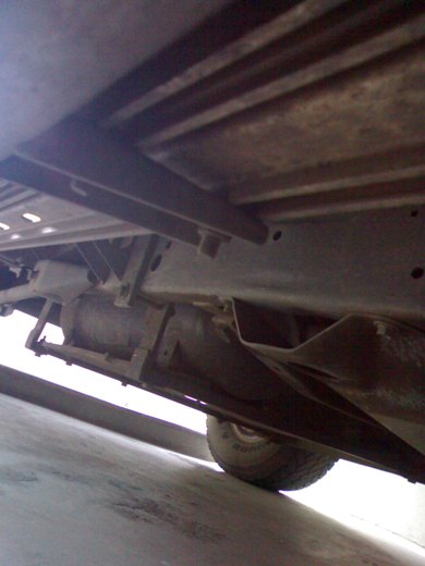

       อีกมุมหนึ่งเมื่อมองจากด้านท้ายล่าง ไม่มีส่วนไหนที่ต้องย้ายเลย ถังนำมันยังอยู่เดิมๆ
จาก วิทย์ หนองจอก 61.7.251.63 พฤหัสบดี, 27/9/2550 เวลา : 19:09  IP : 61.7.251.63
edit แก้ไขคำตอบ   delete ลบคำตอบ 153538

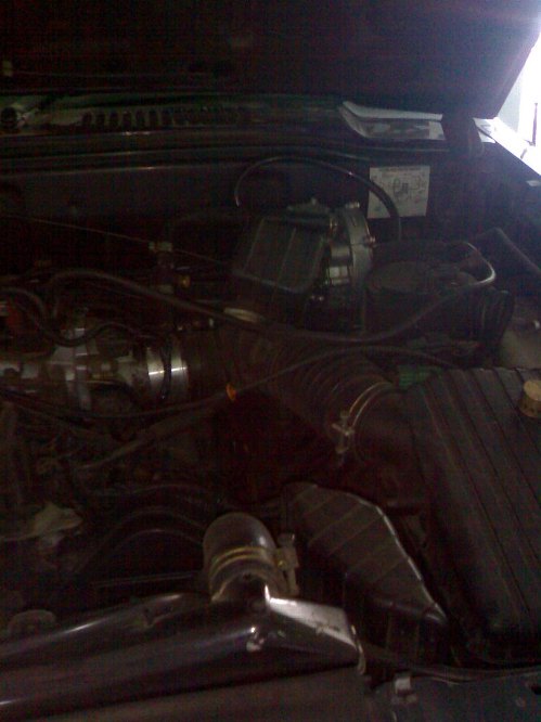

จาก วิทย์ หนองจอก 61.7.251.63 พฤหัสบดี, 27/9/2550 เวลา : 19:11  IP : 61.7.251.63
edit แก้ไขคำตอบ   delete ลบคำตอบ 153539
       หม้อตนเป็นของ โตมาเซทโต โอโตสตาร์ด้วยนำมัน แล้วออโตสวิทช์เป็นแก็สที่ประมาณ 1500 รอบ(แล้วแต่ตั้งค่า)
จาก วิทย์ หนองจอก 61.7.251.63 พฤหัสบดี, 27/9/2550 เวลา : 19:16  IP : 61.7.251.63
edit แก้ไขคำตอบ   delete ลบคำตอบ 153540

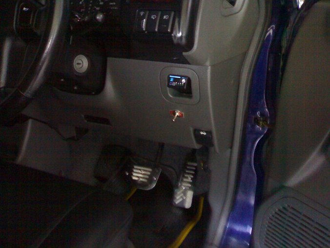

       กล่องไฟบอกระดับแก็ส และมีสวิสช์สลับแก็ส-นำมัน ตัวนี้ผมใช้ประโยชน์ได้มากเมื่อตอนวิ่งลงใต้ เวลาต้องการความแรงขณะแซง โดยกตปุ่มสวิสช์เป็นนำมัน เมือพ้นระยะแซงก็กดปุ่มกลับมาเป็นแก็สเหมือนเดิม

       เห็นรูปขอคุณวิทย์แล้วดูติดตั้งเรียบร้อยดีของผมติดที่อู่พี่ทวีครับพอติดเสร็จดูต่ำจริงๆ ไปเสริม Spacer มาดูดีขึ้นอาการกระแทก การโยนตัวดีขึ้นคงใช้ซักพักค่อยแก้ไขใหม่เบ็ดเสร็จค่าติดตั้งไป 4 พอดี ส่วนอาการสตาร์ทน้ำมันแล้วดับกลับไปหาพี่ทวี ทีแรกคิดว่าหัวฉีดเสียเปลียนแล้วก็ยังไม่หาย ทราบจากคุณมานิตย์ว่าตัว Oxygen Sensor เสียต้องเปลี่ยน รอของอยู่ครับเปลี่ยนแล้วน่าจะ OK
