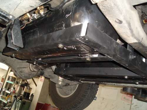

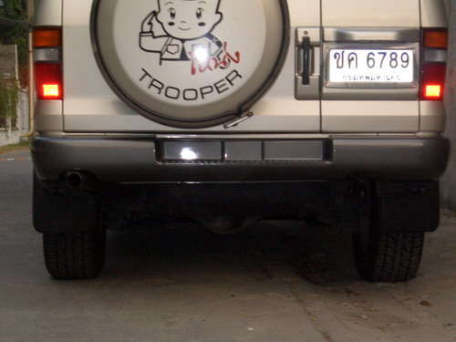

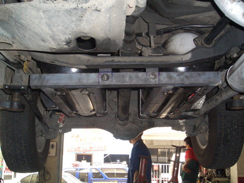

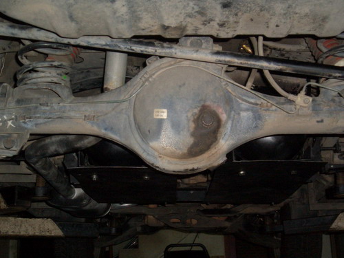

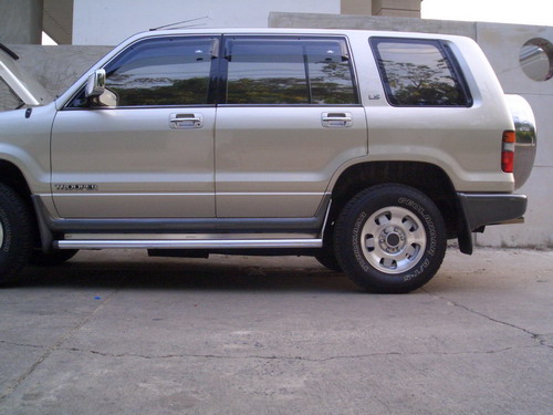

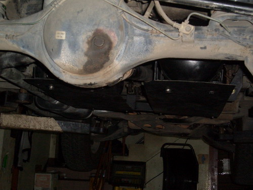

       ดัดแปลงเพาะท่อไอเสีย ถังน้ำมันใช้ของเดิม ดูจากภายนอกเหมือนไม่ได้ติดถังแก๊สเลย วิ่งได้ระยะทาง 260 - 300 กม. ขึ้นอยู่กับความเร็ว

       คุณกิตติ
-หาอะไรบังระหว่างท่อไอเสียกับถังแก๊สหน่อยครับ อันตราย
-ติดตั้งถังแก๊สหลายถัง ก็เพิ่มจุดที่ต้องระวังการรั่วซึมมากขึ้น
-ระหว่างการเสียพื้นที่ภายในรถ กับความปลอดภัยที่ลดลง

       เจ๋งมาก ลองเพิ่ม ฝาครอบด้านหน้าให้โค้งรับ ป้องกันหินกระเด็นใส่หรือกระแทกหน่อยนึง

       มองในแง่วิศวกรรมแล้ว ไม่ค่อยปลอดภัยนะครับ
ความร้อนจากพื้นถนนหน้าร้อน บวกความร้อนจากเครื่องยนต์ที่เป่าลงด้านล่าง และความร้อนสะสมจากท่อไอเสีย ผมว่าไม่น่าต่ำกว่า 70 หรืออาจถึง 80 องศาซี ถ้ารถติดในเดือนเมษาฯ
แรงดันของก๊าซในปริมาตรคงที่คือขนาดถึง จะแปรผันตามอุณหภูมิของสิ่งแวดล้อม เรื่องถังแตกหรือระเบิดตัดไปได้เลย ถ้าไม่เอาถังไปเผาไฟตรงๆไม่มีทางระเบิด
แต่ซีลยาง และข้อต่อทอทางเดินแก๊สที่มีนับสิบจุด เกิดการขยายตัวเมื่อร้อน หดตัวเมื่อเย็นลง วันละหลายครั้ง ทุกวันที่ใช้งาน ความเสี่ยงต่อการั่วซึมสูงมาก
การซ่อมบำรุงด้วยการสังเกตุโดยสายตา กลิ่นที่ผิดปรกติ ทำได้ยากกว่า เพราะอยู่ในจุดอับสายตา
ถ้าผมเป็นวิศวกรเครื่องกลที่ต้องเซ็นการติดตั้งชุดนี้ คงไม่เสี่ยงเซ็นต์ให้
ต้องขออภัยท่านเจ้าของรถที่แสดงความคิดเห็นตรงๆแลอาจทำให้ท่านรู้สึกไม่ดี เป็นเพียงความคิดส่วนตัวตามมุมมองของผมเท่านั้น

       สวยมากครับ ผมติด 80ลิตรไว้แทนถังน้ำมันครับ แล้วตีถังใหม่ วิ่งได้ เกือบ 400กม.ครับ
