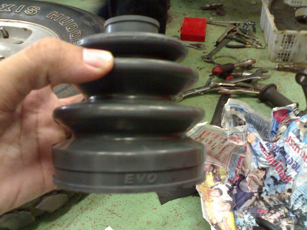

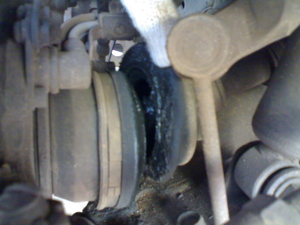

ยางหุ้มเพลาขับ
จาก ศิริชัย
IP:202.149.25.234
พุธที่ , 13/8/2551
เวลา : 21:36

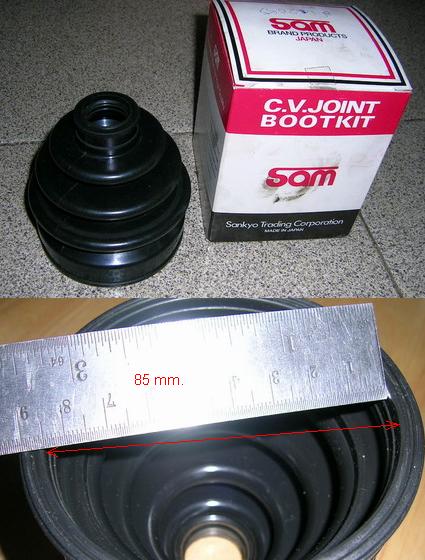

       มันคงขาดครับ สอบถามพี่ๆที่เคยเปลี่ยนว่าราคาและค่าแรงเท่าไหร่(ผมอยู่ต่างจังหวัด)มีของเทียบใช้หรือไม่ ขอคำแนะนำครับ
       ผมพึ่งเปลี่ยนมาแถววงเวียน22 ใช้ของSAM ให้ร้านจัดให้เส้นละ450บาท เปลี่ยนด้านนอก2เส้น ค่าแรง1,500บาท รวม2,400บาท ไม่ถึง2ชม.เสร็จ แต่ถ้าไปซื้อยางเองแถววรจักรจะถูกกว่าครับนิดหน่อย ผมเอาสะดวก

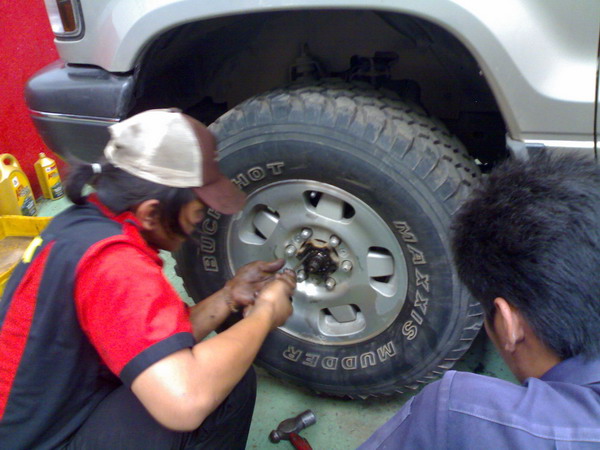

       รู้สึกคันไม้คันมืออยากทำเอง สอบถามพี่ๆต้องใช้เครื่องมือพิเศษอะไรหรือไม่ มีจุดยากหรือต้องระวังใหม แต่ก่อนอื่นต้องไปซื้อสามขาก่อน เพื่อความปลอดภัย
จาก ศิริชัย 116.68.151.35 พฤหัสบดี, 14/8/2551 เวลา : 12:21  IP : 116.68.151.35
edit แก้ไขคำตอบ   delete ลบคำตอบ 204414
       ไม่ต้องใช้เครื่องมือพิเศษครับ ใช้แค่ประแจ Block 4 หุน, ไขควงแบนตัวใหญ่ๆ เอาไว้งัดเพลาขับ, ประแจถอดล้อ, คีมก็พอแล้วครับถ้ายังงัยโทรมาคุยกันครับ 081-8098674
จาก SamranTC.284 203.146.11.2 พฤหัสบดี, 14/8/2551 เวลา : 12:28  IP : 203.146.11.2

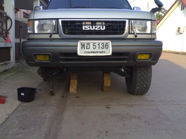

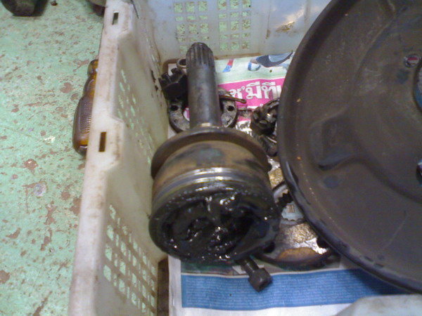

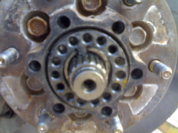

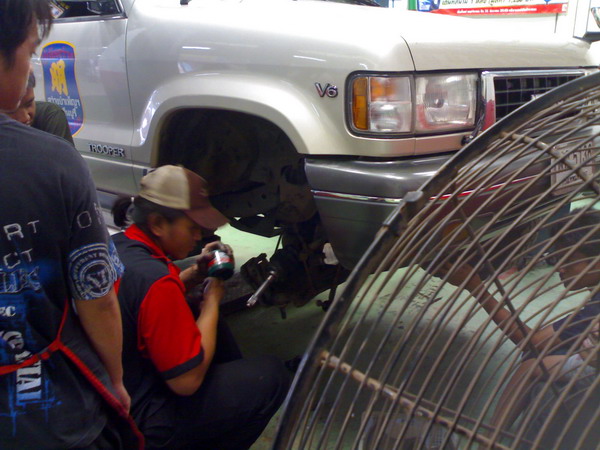

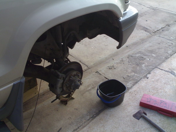

       และก็ได้ลองทำสมใจอยากครับ(คันไม้คันมือ)เตรียมทุกอย่างพร้อม รองด้วยสามขาที่ทำด้วยไม้ถอดล้อและอื่นๆตามรูป สุดท้ายคิดว่าควรต้องถอดคาลิปเปอร์ด้วย แต่ทว่ามันแน่นมากจนถอดใจแทน ก็เลยประกอบทุกอย่างกลับตามเดิม แล้วค่อยไปให้ช่างทำให้ดีกว่า ก็พอได้เหงื่อครับ
จาก ศิริชัย 202.149.25.241 ศุกร์, 15/8/2551 เวลา : 20:30  IP : 202.149.25.241

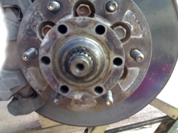

       ตัวปัญหา

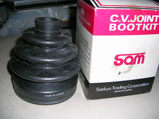

       รายงานการเปลี่ยนยางหุ้มเพลาขับครับ ราคาตัวละ150บาท + จาระบี 1 กระปุก 80 บาท ค่าแรง 450 บาทครับ
