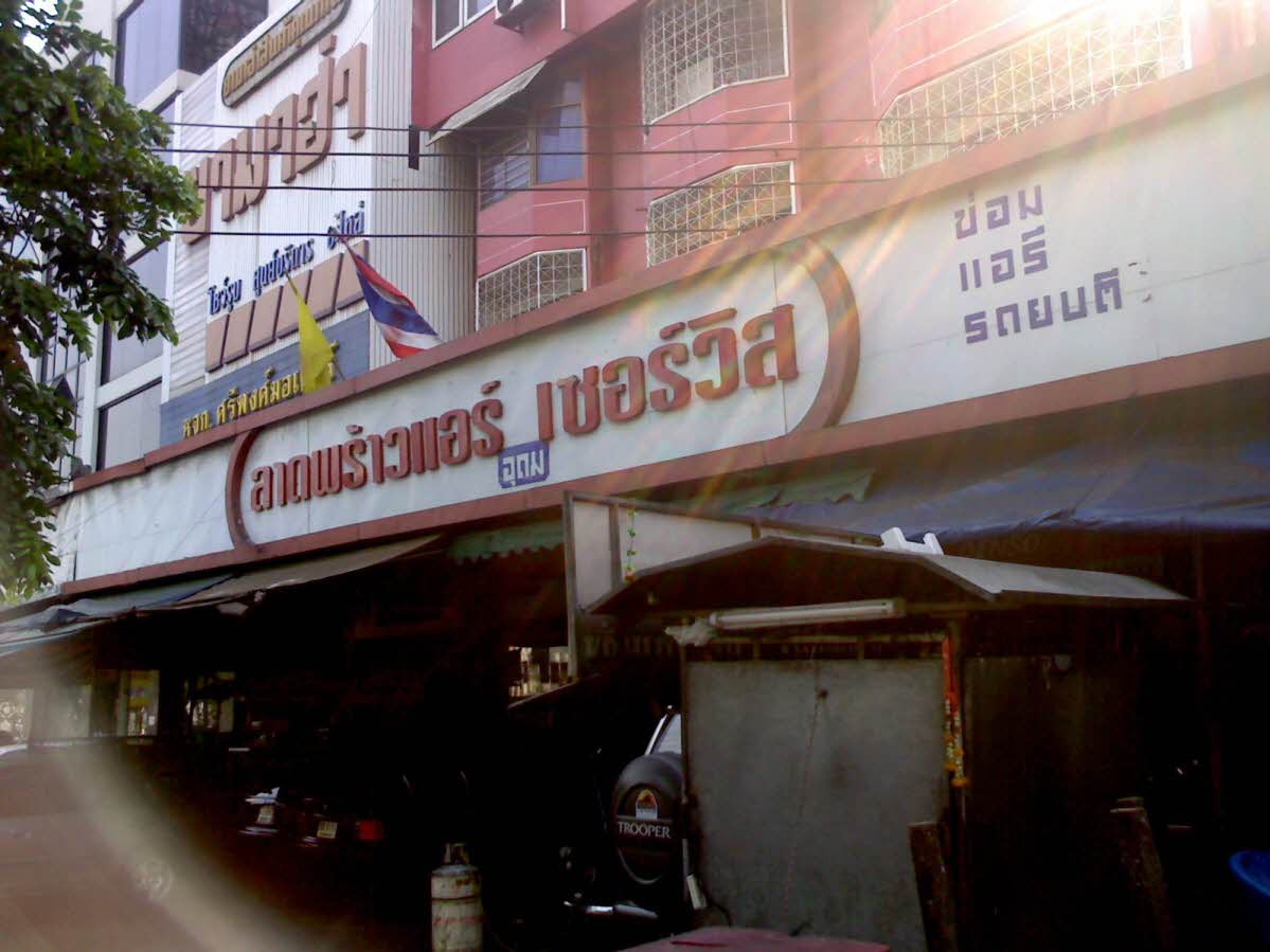

       ร้านแอร์ที่ผมเคยใช้บริการ เป็นร้านที่พี่ปลาวาฬ แนะนำมายังไงก็ลองไปดูก่อนได้ครับ ค่าล้าง(ถอดตู้)+ vacumn + เติมน้ำยาไม่ถึง 2000
ชื่อร้านลาดพร้าวแอร์-เซอร์วิส อยู่ตรงข้ามแมคโครออฟฟิต ระหว่างเซ็นทรัล-แยกรัชโยธิน โทร 0-2511-4770มือถือ 09-073-5811
