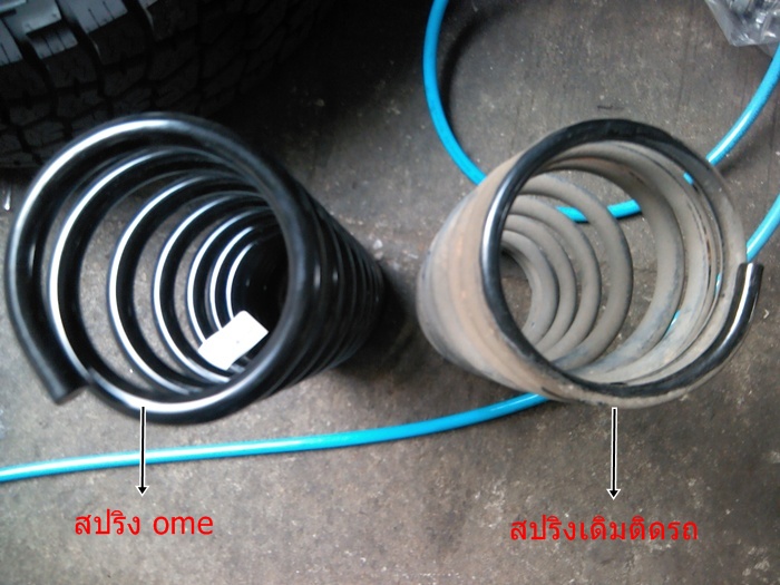

       ขณะถอดสปริงเดิมออกจากรถ และเทียบความสูงของสปริงที่ใส่ไปใหม่และสปริงเดิมติดรถครับ ปรากฎว่าความสูงขณะเท่ากัน ... แต่ลองสังเกตขนาดของขดสปริงนะครับ จะเห็นว่ามีขนาดที่ต่างกันโดยสปริงเดิมติดรถนั้นมีขนาดเล็กกว่า สปริง old man พอสมควร

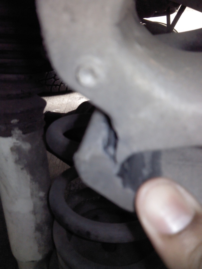

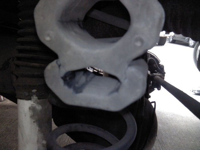

       เปลี่ยนสปริงคราวนี้ช่างได้ถอดล้อออกด้วยเพื่อให้การทำงานเป็นไปโดยง่าย .... ซึ่งทำให้ผมพบว่า ยางกันกระแทก ซึ่งเป็นยางที่กันการกระแทกระหว่างเสื้อเพลาหรือคานหลังของรถกับเซสซีรถที่ติดตั้งอยู่บริเวณด้านล่างของเซสซีรถนั้น มีรอยขาดทั้ง 2 ข้าง เป็นสัญญาณส่วนหนึ่งว่าสปริงที่ใช้งานเกิดการล้า หรือมีค่าความแข็งของสปริงลดลงครับ (นี่ขนาดรอง spacer ขึ้นมา แล้ว 1 นิ้วเพื่อเสริมความสูงของสปริงแล้วนะครับ) ส่งผลให้เสื้อเพลาขึ้นมากระแทกกับยางกันกระแทกนี้บ่อยครั้งจนยางเกิดการฉีกขาด
 แก้ไขเมื่อ : 28/1/2553 23:06:44
oat0007 จาก โอ๊ตTCT064 115.87.132.200 พฤหัสบดี, 28/1/2553 เวลา : 22:33  IP : 115.87.132.200
edit แก้ไขคำตอบ   delete ลบคำตอบ 216805
       เป็นรอยแบบนี้ทั้งสองข้างครับ

       สปริงที่เปลี่ยนใหม่ นั้น ได้ทราบข้อมูลมาว่าตาม spec แล้วเมื่อใส่รถ รถจะมีความสูงมากว่าสปริงติดรถที่สมบูรณ์แค่เพียง 10 mm (1 cm)
ซึ่งหลังจากเปลี่ยนสปริงแล้ว ความสูงโดยวัดจากขอบล้อด้านล่างขึ้นไปถึงขอบซุ้มรถ ที่ผมลองให้ช่างที่ร้านวัดดูด้านหลังอยู่ที่ 765 mm ...... ต้องขออภัยด้วยครับที่ลืมถ่ายภาพก่อนเปลี่ยนสปริงมาประกอบกัน แต่ผมเคยวัดไว้ขณะใช้สปริงเดิมรอง spacer แล้ว 1 นิ้วความสูงยังอยู่แค่ที่ประมาณ 755 mm เท่านั้นเอง
จะเห็นได้ว่าสปริงเดิมที่ผมใช้อยู่ หากนับอายุการใช้งานคร่าว ๆ อายุประมาณ 10 ปี ใช้งานประมาณ 120,000 กิโล ลักษณะการใช้งานของผม ส่วนใหญ่จะขับคนเดียว หรือมีผู้โดยสารหนึ่งคน ใช้งานในเมือง และไม่มีถังแก๊สเนื่องจากเป็นเครื่องดีเซล ........ซึ่งแทบไม่มีน้ำหนักด้านท้ายที่สปริงต้องแบกรับเพิ่มเติมนอกจากตัวรถเลย แต่ระดับความสูง และค่าความแข็งของสปริง ก็ยังลดลงมากพอสมควรเลยทีเดียว
แล้วกับรถของพี่ ๆ สมาชิก ที่ส่วนใหญ่มีถังแก๊สอยู่ด้านหลัง กับอายุการใช้งานของ trooper ในชมรมที่มีอายุการใช้งานค่อนข้างมาก และมีลักษณะการใช้งานเป็นรถครอบครัวเป็นส่วนใหญ่ล่ะครับ ???
