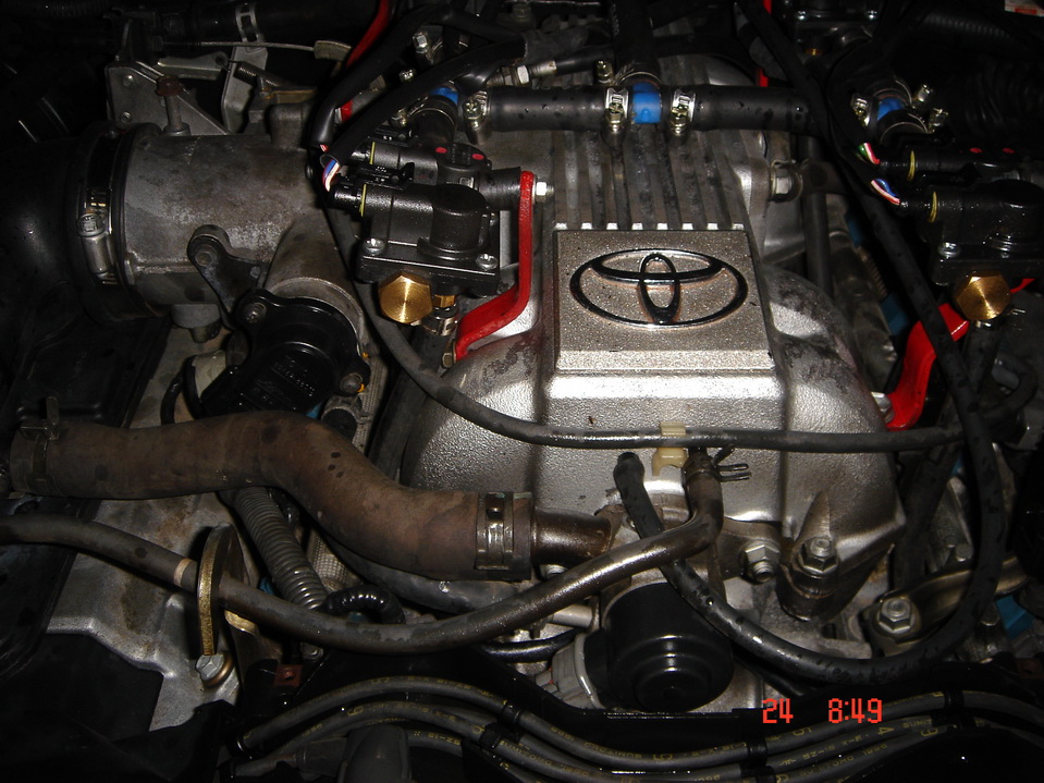

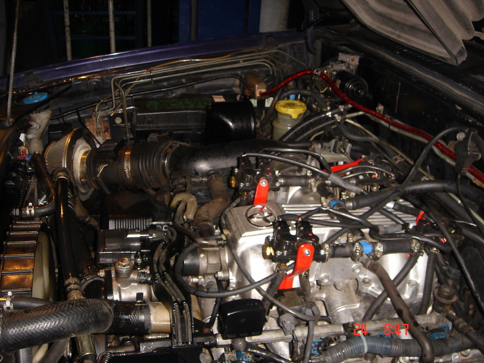

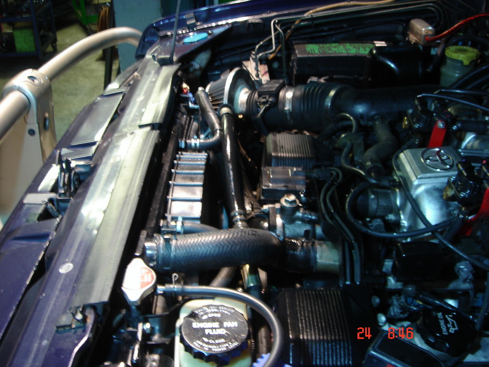

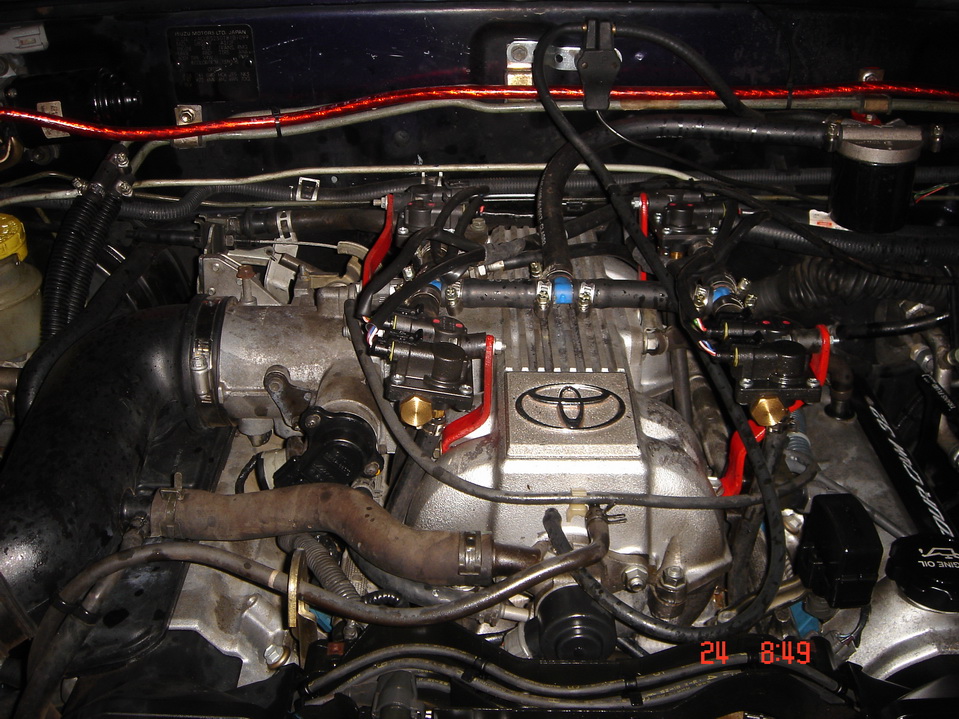

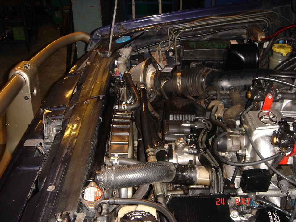

       เพิ่งวางเสร็จครับ ขอคำแนะนำด้วยครับ
เครื่อง 1UZ-FE ปลักหนา 3ชั้น ฝาครอบเต็ม ปี96 280hp
เกียร์main uz+สโลย์4jx
หม้อน้ำ j bo+พัดลมไฮโดรลิก
ถังแก๊สใต้ท้อง 25+36 opd
หัวฉีด 8 สูบ stefanelli หม้อ kme sinver

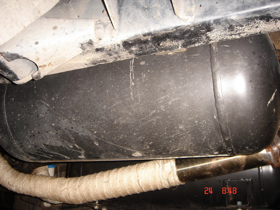

       ถังแก๊สอยู่ใกล้ท่อไอเสียมากไปหรือเปล่าครับ
ผมเคยใช่ท่อไอเสียที่เป็น Header สแตนเลสแบบนี้
มันร้อนมากนะครับ
พันผ้าแล้วก็ยังร้อนมาก สายไฟต่างๆ ในห้องเครื่อง กรอบ ไหม้หมดเลยครับ

       ให้ช่างทำแผ่นเหล็กหนาสัก 2.3 - 3.2 mm ตีปิดถังแก๊สด้วยจะเซฟกว่า
นะครับ ท่อเลสจะร้อนมากๆ
