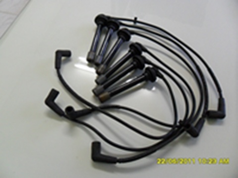

สายเก่า
จาก : genkilee(genkilee) 24/6/2554 12:06:14 [223.207.184.217]

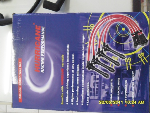

       กล่องใส่สายอันใหม๋

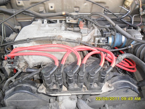

       เปลี่ยนแล้วแต่จัดสายได้ไม่สวย ที่หนีบสายของเก่าเล็กไปใช้กับสายใหม่ไม่ได้
ระวังหัวปลั้กหลุดคาไว้ตรงขั้วคอยล์ มั่นตรวจเช็คด้วย ผมเคยใช้แล้วมันหลุดคา กว่าจะเจอเหงื่อหมดเป็นถ้วย
จาก : ตี๋ กทม.(ตี๋ กทม.) 24/6/2554 23:35:51 [125.25.233.99]
genkilee จาก genkilee 223.207.184.217 ศุกร์, 24/6/2554 เวลา : 12:10  IP : 223.207.184.217

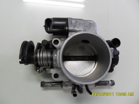

       ชุดปีกผีเสื้อของเก่าเอามาล้างให้สะอาดเก็บไว้สำรอง
genkilee จาก genkilee 223.207.184.217 ศุกร์, 24/6/2554 เวลา : 12:12  IP : 223.207.184.217
edit แก้ไขคำตอบ   delete ลบคำตอบ 228534

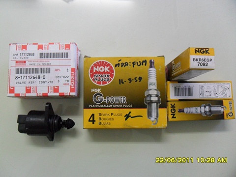

       มอเตอร์เดินเบากับหัวเทียนที่ใช้แล้ว
genkilee จาก genkilee 223.207.184.217 ศุกร์, 24/6/2554 เวลา : 12:15  IP : 223.207.184.217
edit แก้ไขคำตอบ   delete ลบคำตอบ 228535

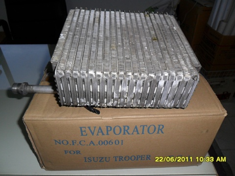

       คอยล์เย็นของเก่าที่รั้ว
genkilee จาก genkilee 223.207.184.217 ศุกร์, 24/6/2554 เวลา : 12:16  IP : 223.207.184.217
edit แก้ไขคำตอบ   delete ลบคำตอบ 228536
