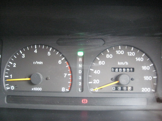

       ไฟรูปเกียร์ 4wd โชว์ในขณะที่เปิดสวิทข์ ON แล้วจะดับเมื่อสตาร์ทเครื่องแล้ว
วันนี้ทดลองใช้แต่เมื่อเข้าเกียร์ 4H , 4L กลับไม่มีไฟโชว์ ไม่ทราบว่ามีอะไรผิดปกติหรือเปล่า
ภาพเมื่อเปิดสวิทข์ ON
       เมื่อสตาร์ทและเข้าเกียร์ 4H , 4L แล้ว

       ผิดปกติครับ แต่ไม่น่าจะใช่เรื่องใหญ่ (ถ้าขับ 4 ได้ แม้ไฟไม่ขึ้น) อาจเป็นที่ขั้วสวิทข์สัญญาณไฟแสดงการใช้งานขับสี่ รอท่านอื่นๆแสดงความเห็นต่อครับ

       หน้ารถมีปลั๊กขับ 4 ลองให้ช่างหาดูครับว่าหลวมหลุดหรือเปล่า
krisara จาก kit 223.204.90.151 พุธ, 30/11/2554 เวลา : 13:18  IP : 223.204.90.151
edit แก้ไขคำตอบ   delete ลบคำตอบ 230700
       ลองถอดแบตเตอรี่ ขั้วลบดูซิครับ บ้างที่จะหายได้
