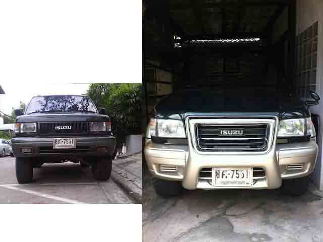

       ผมเองก็เป็นอีกคนที่ใช้ เจ้าTrooper มาตั้งแต่ป้ายแดง ซื้อมาตอนปี 95 ใช้มาก็สิบเกือบยี่สิบปีแล้ว ยังขับนิ่มและโอเคอยู่เลยครับ ใช้ไปเริ่มผูกพันตอนแรกก็ว่าจะขายไปซื้อ Prado แล้วแต่ตัดใจไม่ลงกับเจ้าทรูเปอร์เลย จัดการแปลงโฉม เปลี่ยนหน้าเป็นตัวหน้าเหยี่ยวเครื่อง 3.5 คราวนี้กะใช้อีกยาวเลยครับ รับประกันว่ารถเค้าดีจริงๆ ถ้ากำลังดูรถอยู่แนะนำให้หารุ่นโฉมเหยี่ยวนะครับ วิ่งมันกว่าเยอะเลยครับ
Before
ค่าใช้จ่ายในการแปลงโฉมเท่าไหร่ครับ สนใจ หรือขอเบอร์โทรก็ได้ครับจะได้ปรึกษา ขอบคุณมากครับ

       After
สงสัยตอนนี้รถทั้งหล่อ และแรงกว่าคนขับแล้วหล่ะ 555...

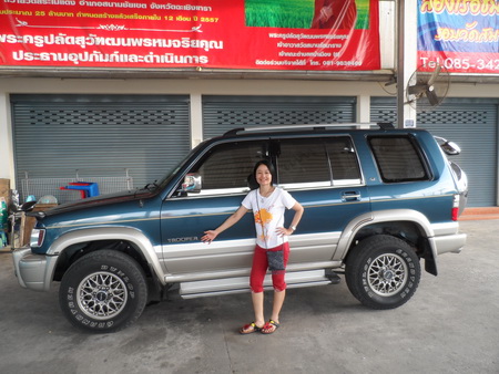

       ของผมได้มาแล้วครับปี2000โฉมเหยี่ยว 450000 ครับว่างๆลงรูปใหดูครับ ฝากเนี้อฝากตัวด้วยครับ
รถดีมากๆ ผมติดเเก๊ส เช็คเครื่อง โอเวอร์ฮอลเกียร์ เบรค เครื่องล่าง เปลี่ยน ชุดโอลเเมนอีมู เปลี่ยนหม้อน้ำของไทย ซ่อมเบาะหนัง

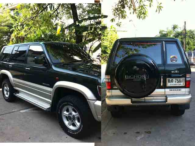

       โฉมเหยี่ยวปี2000
