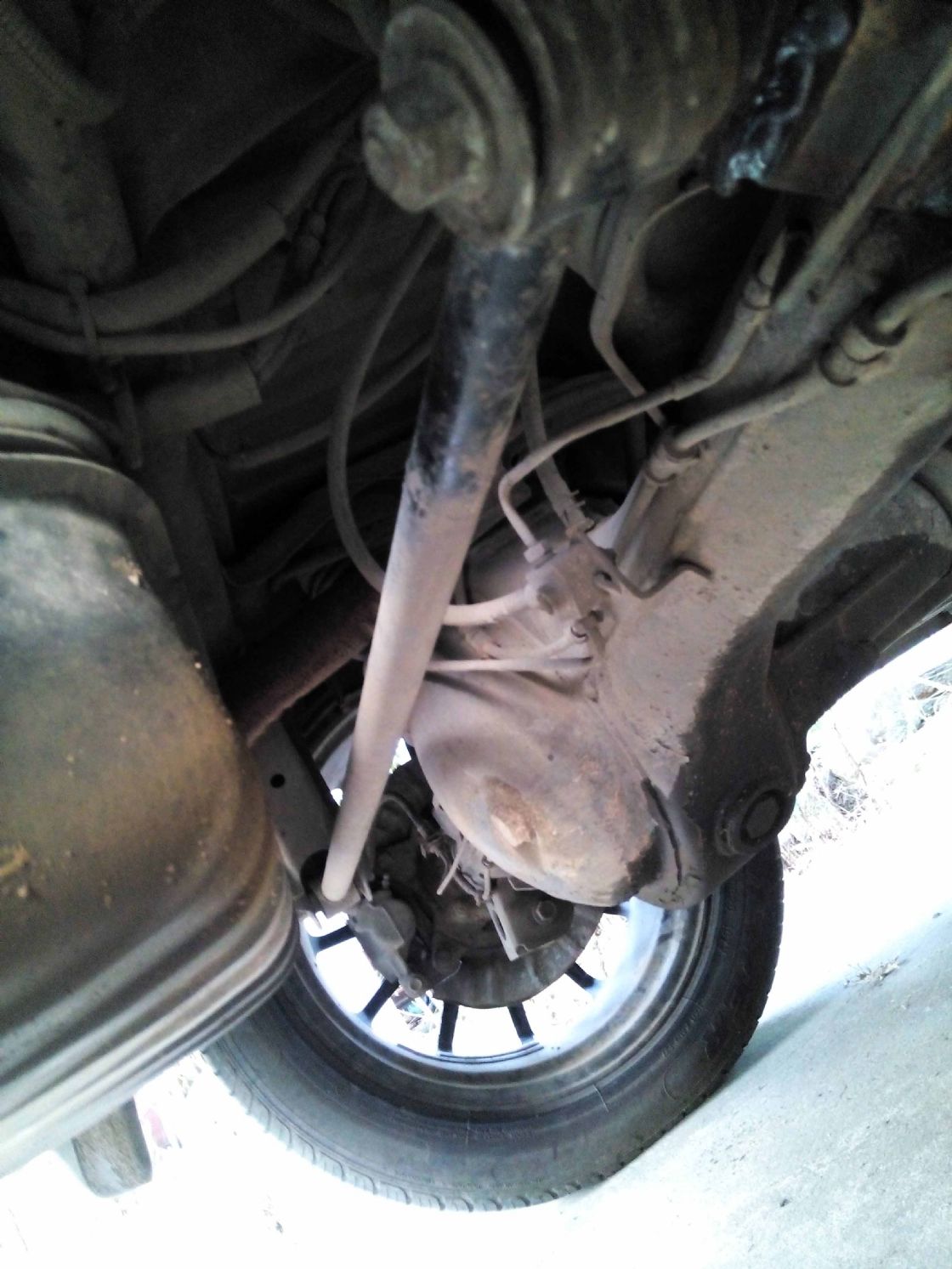

.... ผมใส่ล้อใหม่ ล้อ 20'' กว่าง 9.5 เท่ากันทุกล้อ กะว่าล้อจะยื่นออกมาพอดีกับซุ้ม จะได้ดูสวยๆ เต็มๆ แต่พอใส่แล้วปรากฏว่า ล้อทางด้านขวาทำไมมันยื่นออกมามากจังเลยครับ ถ้าดูภาพที่เทียบกันในวงสีแดง มันคนจะเรื่องกันเลย

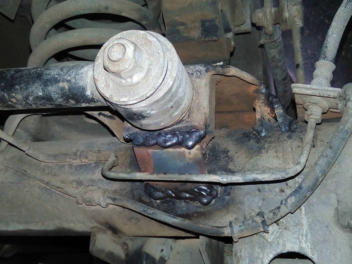

.... ก่อนหน้านี้ ผมขับรถเดินทางไกลแล้วเบ้ากันเซ ด้านหลังมันหลุด ประมาณว่าหลุดทั้งยวงเลย ไม่ทราบสาเหตุเช่นกัน เลยให้ช่าง (ข้างทาง) เชื่อมให้ก่อน (ตามภาพ) ไม่ทราบว่ามันจะเกี่ยวกับสาเหตุนี้ด้วยหรือไม่
..... อีกอย่างครับ กันเซด้านหลัง ไม่รู้ว่าผมรู้สึกไปเองหรือเปล่า มันวางเกือบจะเป็นแนวตรงกับเพลาล้อเลย (ตามภาพ) ปกติมันต้องทะแยงนิดหน่อยหรือเปล่าครับ (ไม่ค่อยมีความรู้)

       ส่วนนี้เป็นรอยที่ช่างเขาเชื่อมมาครับ

       ลักษณะของกันเซครับ

       กันเซน่าจะเชื่อมมาผิดตำแหน่ง ทำให้เพลาเยื้องไปด้านขวา
ระยะยาวจะมีปัญหาใหมครับ แบบนี้ หรือต้องเลาะออกแล้วเชื่อมใหม่ ครับ

       คันนี้ได้ไปเปลี่ยนเพลาท้ายมารึเปล่าครับ
อาจจะเปลี่ยนเอาเพลาท้ายของรุ่นปี 2000 มาใส่
ซึ่งยาวกว่ารุ่นปี94-98 ราว2นิ้วครับ
ไม่ได้เปลี่ยนมาครับ เดิมๆ เลยครับ
