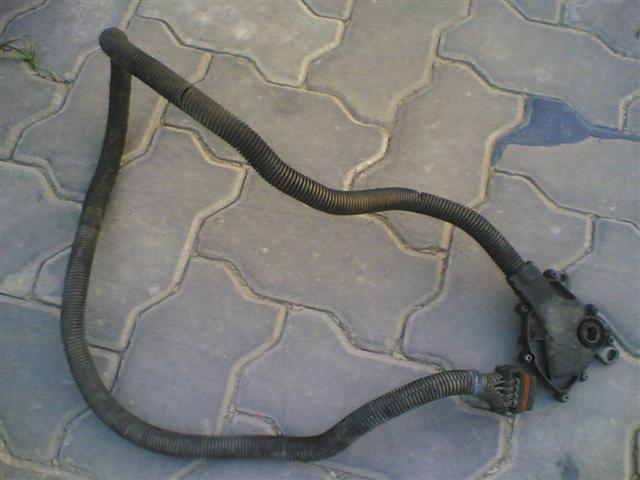

       ถ้าไฟที่โชว์บอกสถานะของเกียร์ที่หน้าปัทม์ไม่ตรงกับตำแน่งของเกียร์หลัก ลองหาเจ้าตัวนี้มาเปลี่ยนดู รับรองหายชัวร์เพราะผมกับคุณเล็กมีอาการที่อย่างว่านี้ แล้วพอเปลี่ยนก็หายครับเบิกศูนย์ประมาณ 8,000 บาทแต่คุณเล็กแจ้งมาว่าถ้ามือสองไม่น่าเกิน 1,500 บาทบวกค่าแรงอีกนิดหน่อยส่วนร้านที่จำหน่ายเดี๋ยวให้คุณเล็กลงแจ้งให้อีกทีครับผม (ส่วนของผมที่ทำไปค่าของ+ค่าแรง=3,600 บาท)

       ของผมก็เป็นเหมือนคุณไข่ อาการเริ่มตอนที่ไปเขากระโจม โดยอยู่เกียร์ 2 แต่หน้าปัดโชว์ 3 และบางทีก็สลับไปมา 2 และ 3
พอกลับมาใช้งานได้อีก 2 - 3 วัน ขับ D อยู่แต่ไฟโชว์ 3 และเกียร์ไม่เปลี่ยนขึ้น 4 จนกระทั่งจอด และลองใส่เกียร์จนครบ
ตำแหน่งผิดพลาดเกือบหมด อยู่ P โชว์ L อยู่ N โชว์ 3 .......

       ผมก็เพิ่งมาเป้นเหมือนกัน หาซื้อได้ที่ใหนครับคุณเล้ก ถ้ามีเบอร์ติดต่อได้ยิ่งดี ขอบคุฯครับ

       พอดีตอนนั้นมีเกียร์ของคุณหนุ่ยที่เปลี่ยนทิ้งไว้ เพราะเกียร์เดิมพัง ผมขอซื้อต่อ แต่คิดว่าตามร้านอะไหล่เชียงกงบางนาน่าจะมีครับลองโทรไปถามคุณสุวิทย์หรือที่ร้าน ANP 0870840869
