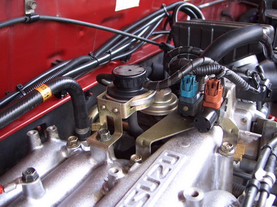

       ถ้าจะบอกว่าเป็นความ"คัน"ของผม.. คงจะใช่!! เพราะหลายเดือนก่อน ไปเดินหาซื้อแผ่นรองกันกระแทกใต้ขาโต๊ะหรือเก้าอี้ที่ห้างโฮมโปร ปรากฏว่า"ปิ๊ง"ไอเดียกับแผ่นใยสีขาวของ 3 M เนื่องจากลองลอกกาวที่แปะอยู่อีกด้านออกแล้ว มันสามารถทำหน้าที่ได้คล้ายแผ่นกรองดีๆนี่เอง คุณสมบัติเฉกเช่นใยโพลีเอสเตอร์ทั่วไป
หน้าตาตอนซื้อมาเป็นอย่างนี้ครับ..
       หลังจากเอาไปใช้กับโต๊ะที่บ้านเพียง 3-4 อัน แต่ในแพ๊คยังเหลืออีกเพียบ ก็เลยนึกถึงEGRวาล์วในรถทรูเปอร์ของพวกเรา หลายคันผมเปิดมาแผ่นกรองด้านในดำปี๋ แทบไม่เคยมีใครคิดเปลี่ยน

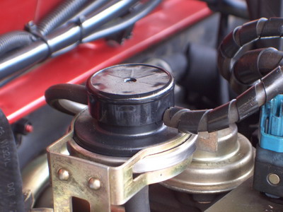

       ภายในวาล์วตัวนี้เมื่อเปิดมาออกมาจะเจอแผ่นกรองกลมๆดำสนิททุกคัน

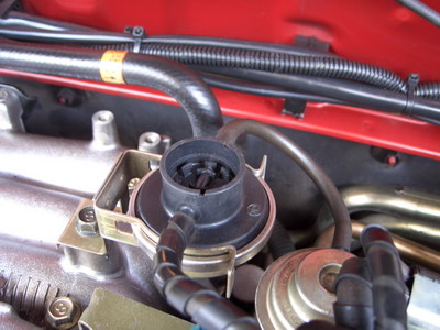

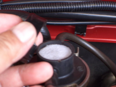

       เมื่อเปิดฝาออกมาจะพบแผ่นกรองด้านใน... แต่เผอิญคันผมเปลี่ยนไปก่อน(ก่อนที่จะมาแนะนำให้พวกเราดูกัน) จึงยังขาวอยู่..
จาก Manit 210.203.186.136 พฤหัสบดี, 28/9/2549 เวลา : 10:12  IP : 210.203.186.136
edit แก้ไขคำตอบ   delete ลบคำตอบ 67838

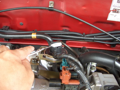

       ใช้วัสดุปลายแหลมๆแงะขึ้นมา..
จาก Manit 210.203.186.136 พฤหัสบดี, 28/9/2549 เวลา : 10:13  IP : 210.203.186.136

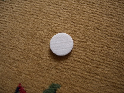

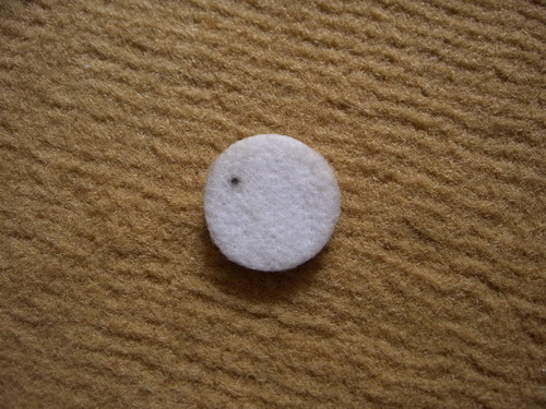

       สภาพแผ่นกรองที่เปลี่ยนใหม่ใช้ไป 1 เดือน..จะเริ่มจะจุดสีดำเล็กๆเกิดขึ้น
จาก Manit 210.203.186.136 พฤหัสบดี, 28/9/2549 เวลา : 10:17  IP : 210.203.186.136

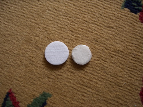

       ทีนี้ปัญหามันอยู่ตรง.. แผ่นที่ซื้อมามี"ขนาด"ใหญ่กว่าแผ่นเดิมที่ใช้อยู่ในวาล์ว อันเล็กคือขนาดที่ตัดขอบแล้วและสามารถใส่ได้พอดี

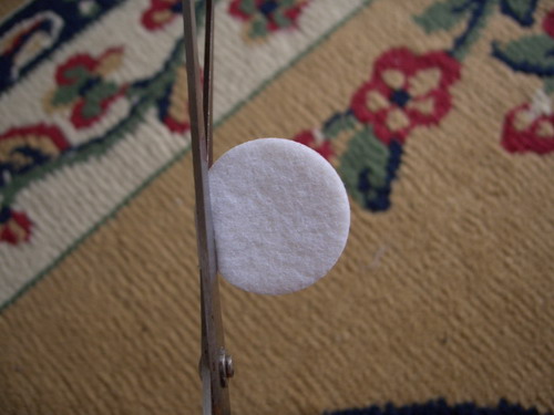

       ใช้กรรไกรตัดขอบเลาะเป็นวงกลมให้เสมอกัน..

       จากนั้นก็ลอกกาวออกโดยใช้มีดคัทเตอร์คมๆปาด ก็สามารถนำไปทดแทนแผ่นกรองเดิมได้อย่างสบาย ของ 3 M นะจะบอกให้
