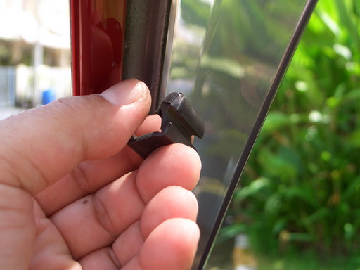

       หน้าตาพลาสติกตัวล็อคขอบยางรางกระจก ซึ่งตรงที่มันอยู่นั้น ขอบยางร่องจะมีส่วนบางมาก ต้องค่อยๆดึงเอาเจ้านี่ออกมาก่อน

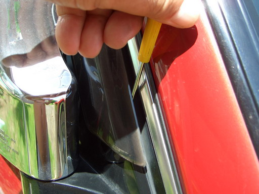

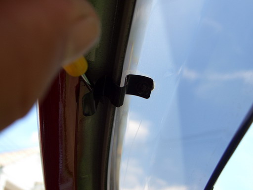

       เมื่อดึงยางร่องขอบยางกระจกลงมาแล้ว.. ให้ใช้ไขควงปากแบนตัวเล็กๆแงะกิ๊บที่เป็นขาล็อคของกันสาดออกมา มีด้านละ 2 ขา

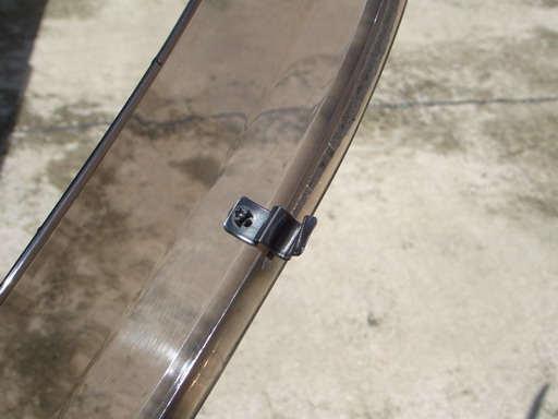

       ด้วยความที่มันผ่านร้อนผ่านหนาวมาหลายฤดูกาล สภาพของเทปกาวสองหน้าจึงแตกและหลุดลุ่ยอย่างที่เห็น เมื่อแงะขาล็อคออกแล้ว ดึงออกมาเบาๆก็หลุด

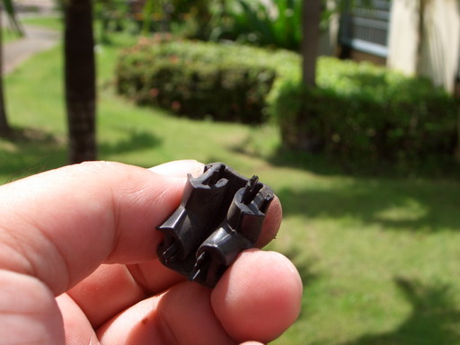

       ขาล็อคกันสาดจะบอบบางนึดนึง(นี่เป็นของแท้ติดรถเลยครับ)แงะไม่ดีก็หงิกงออย่างที่เห็น แต่ใช้คีมปากแบนตัวเล็กบีบให้แบนตรงได้

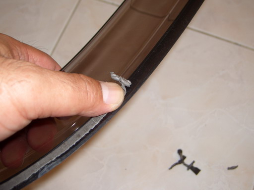

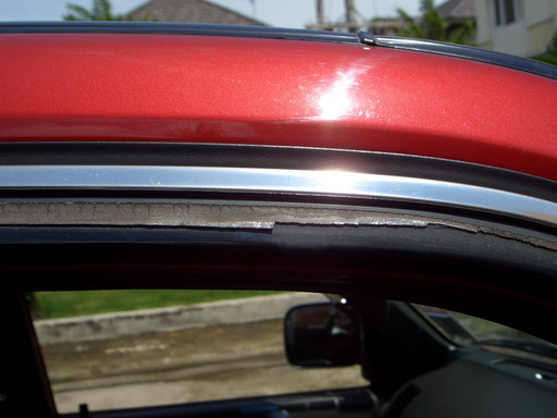

       ส่วนที่ลำบากหน่อยก็คงจะเป็นเทปกาวของเดิมซึ่งแปะติดกับขอบบานประตู มันแห้ง แข็ง และแกะยากมาก ต้องใช้สำลีชุบน้ำมันกาดถูๆให้พองตัว จากนั้นก็ใช้ปลายไขควงปากแบนขูดเบาๆลอกยางกาวออก
ในภาพ เมื่อกาวหมดสภาพตรงนี้จะเผยอได้ ทำให้ลมเข้ามาตีเสียงดังนิดๆ

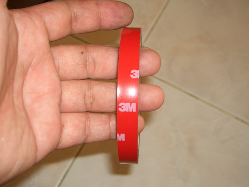

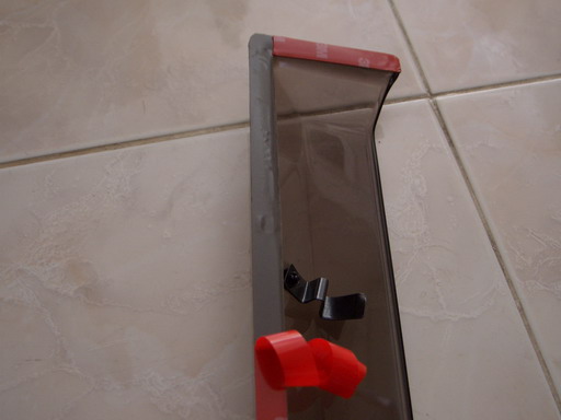

       หลังจากเสียเวลากับการขูดกาวและคราบยางตรงขอบประตูออกหมด ทีนี้ก็มาถึงขึ้นตอนติดแผ่นกาวอันใหม่ ซึ่งผมขอแนะนำให้ใช้ 3M ดีที่สุดครับ ได้ทั้งเหนียว มั้งบาง และทนนาน
จาก Manit 210.203.187.185 พุธ, 11/10/2549 เวลา : 22:54  IP : 210.203.187.185
edit แก้ไขคำตอบ   delete ลบคำตอบ 70649

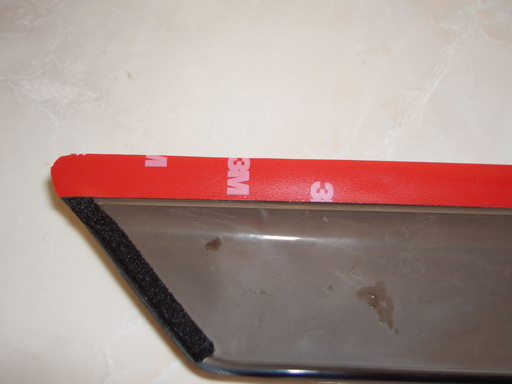

       ค่อยๆแปะไล่ขอบตามสันแนวให้ตรงครับ ส่วนที่เป็นฟองน้ำสีกำๆซึ่งอยู่ชายล่างด้านหน้าของกันสาด อันนั้นอย่าไปลอกออกนะ
จาก Manit 210.203.187.185 พุธ, 11/10/2549 เวลา : 22:56  IP : 210.203.187.185
edit แก้ไขคำตอบ   delete ลบคำตอบ 70651

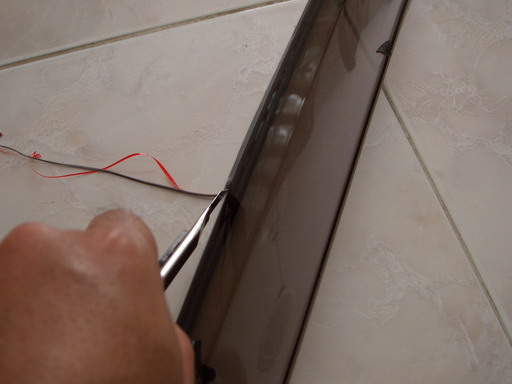

       จากนั้นก็ใช้คัทเตอร์ปลายแหลมคมๆกรีดขอบส่วนเกินด้านนอกออก โดยพยายามกดแนวกันสาดให้แนบกับพื้นแล้วค่อยๆกรีดอย่างบรรจง

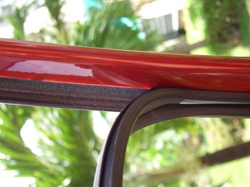

       เมื่อตัดแต่งขอบมุมเสร็จก็ให้ลอกกาวเตรียมพร้อมจะกลับไปติดที่เดิม โดยขั้นตอนก่อนติด พยายามวางทาบกับแนวขอบประตูให้ชิดและตรง ไม่งั้นมีสิทธิแกะออกมาเปลี่ยนกาวแผ่นใหม่ ถ้ารีบร้อน
